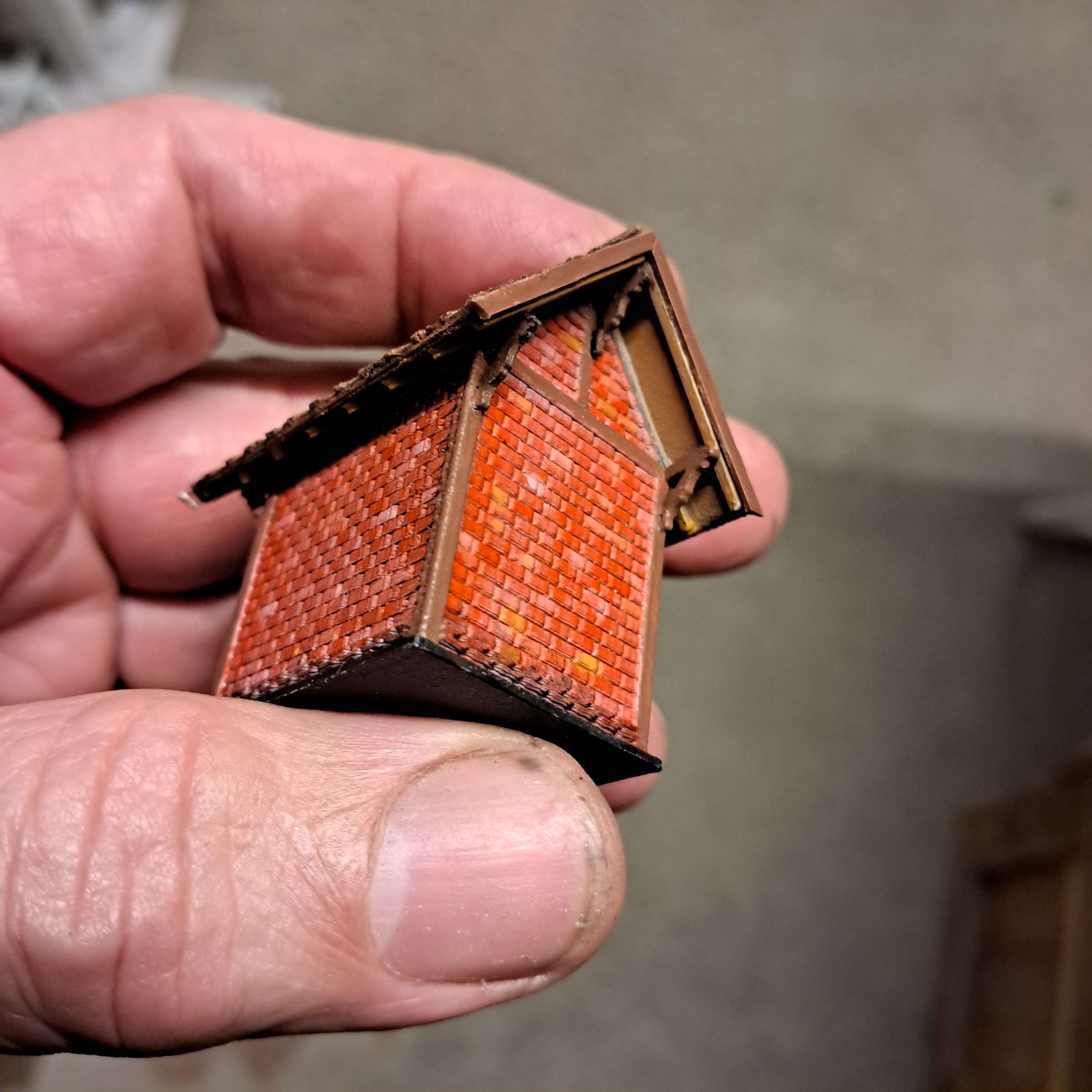

Au changement d'échelle, ça doit être le même problème qu'avec la photodéc : les joints de briques par exemple seront sans doute à reprendre, sans parler effectivement des détails plus visibles aux grandes échelles et escamotés en H0/00.
Et encore, là, il n'y a pas de pliage.
Mais il peut y avoir des rainures d'assemblage, ou des tenons/mortaises.

Beyer-Garrat a écrit:Dans notre cas avec les briques si l'on tombe en dehors d'un pas moteur la repro ne sera pas top :maitre:
Avec le NEMA 17 on a 0.2mm par pas (Axes X/Y), reste à savoir si la carte mère Creality gère les fractions de pas (1/2, 1/8, 1/16)....? :F9

Beyer-Garrat a écrit:Il faudrait faire l'éssai en changeant les côtes ,mais ce n'est pas sur lorsqu'il y a trop de différence il vaut mieux tout redessiner. :maitre:
Et en changeant l'échelle d'impression lors de la génération du G-Code sur CURA, ça ne pourrai pas le faire ??
J-J
Cura permet de redimensionner avant tranchage sans problème. cela dit je rejoins les remarques ci-dessus : passer de H0 à 0 implique que certains détails "grossis" pour passer en H0 seront surdimensionnés en zéro ; certains détails omis manqueront à l'échelle supérieure.
Chitubox permet également le redimensionnement, exemple mes fameux bidons de lait qui on été dessinés au 1/22,5 ont été simplement réduits pour être imprimés en 1/87.
Autres fonctionnalité intéressante de ces logiciel, la possibilité de faire une pièce en miroir.
J-J
La carte équipée de "smoother" (gestion fine des pas moteur) doit en être équipée. :maitre:

Quel est la taille des briques reproduites (originale 1/1), Serait-ce valable comme technique pour un mur de 25m x 4m50 ?

Storm a écrit:Les briques font 2.371x1.049 C7 Les joints 0.27 :maitre: Sur le pont j'ai augmenté pour tenir compte des pas moteurs et accentuer la gravure #B5
×1,87 C7
Messages: 24344
Re: Impression à fil (PLA) le renouveau avec Cura 5.0
Messagepar Storm » 28 12 2022 à 18:25
Ca fait approximativement 300mm D9 Franchement j'utiliserais de la gravure laser pour ce genre de bâtiment :maitre: Ou mixer les 2 :B3 le plateau de mon Ender3 S1 fait 220x220 :?
