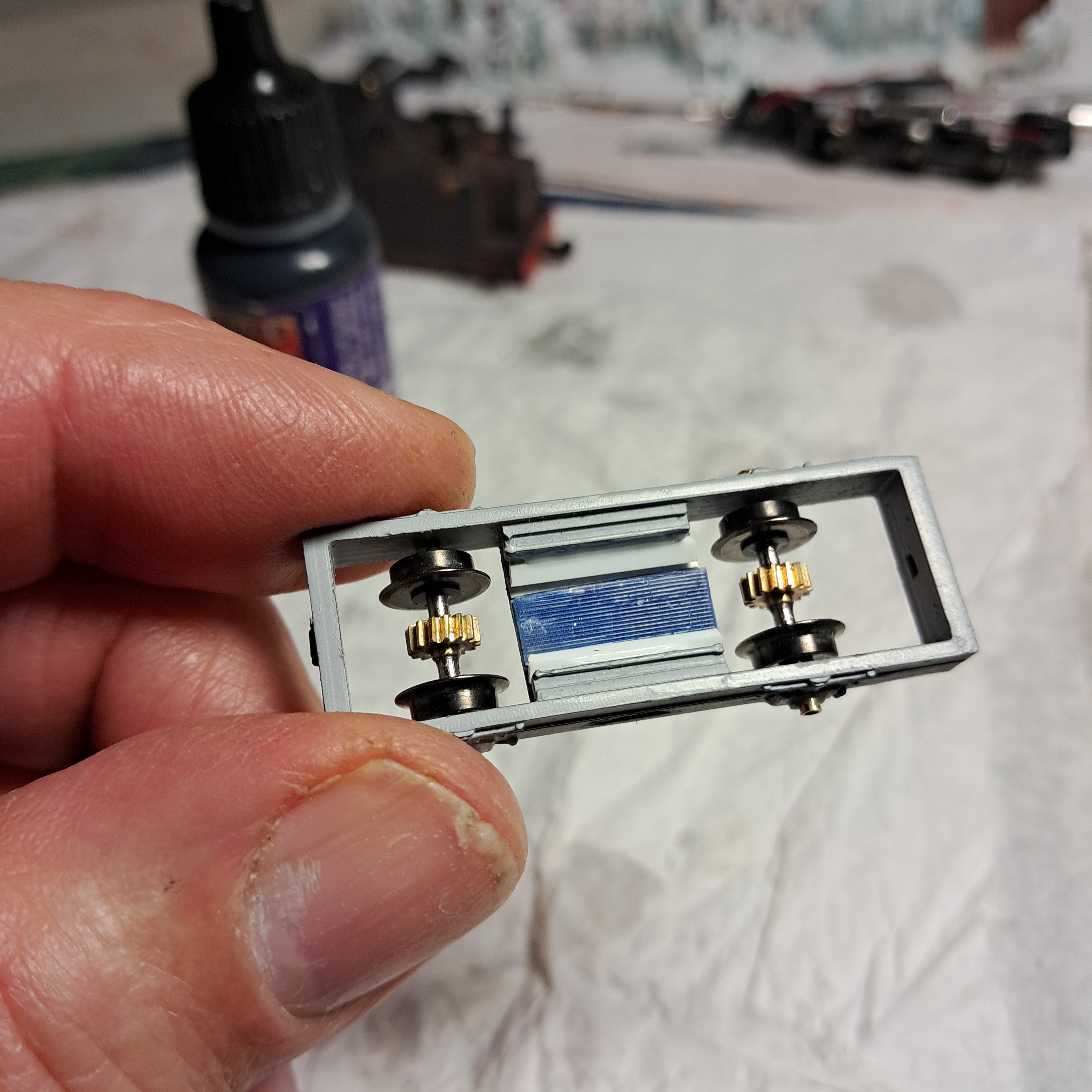

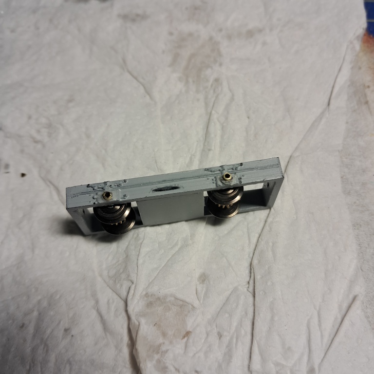

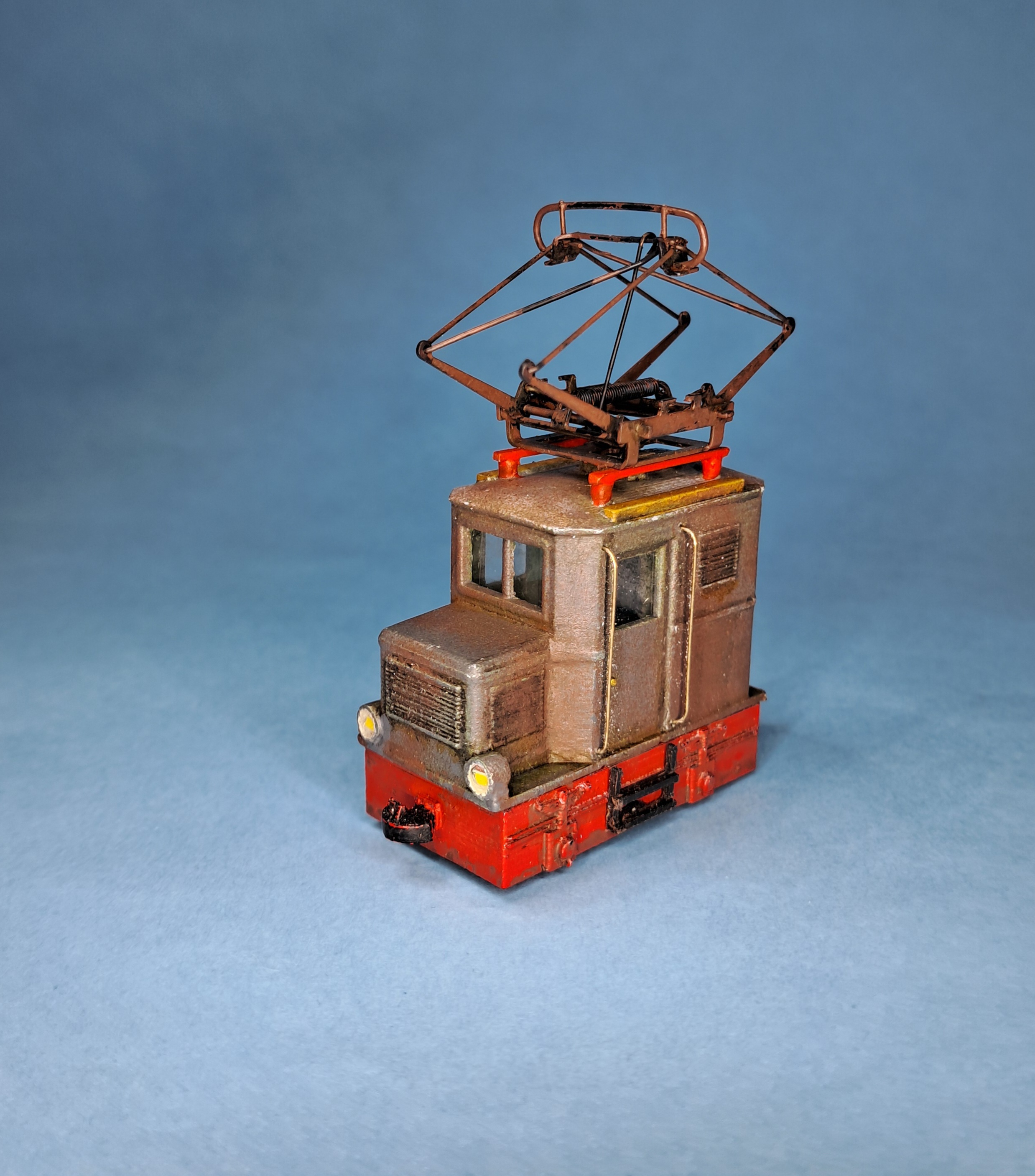

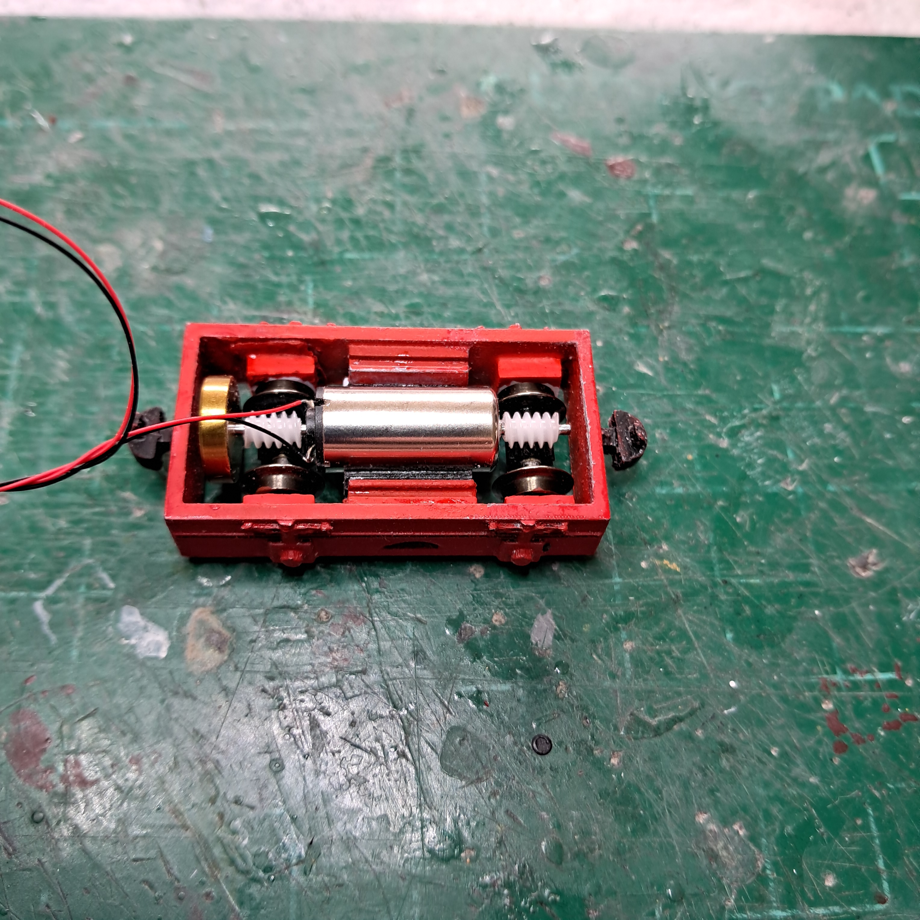

Messagepar Beyer-Garrat » 26 04 2025 à 10:59
Remontée de post avec la simplification du chassis moteur passe partout réalisé en 3D dont j'avais déjà parlé sur un montage d'automotrice électrique style Egge Bahn
en impression 3D .Adaptable en taille lors de l'impression je l'enclipse sous des engins en Hoe a deux essieux une sorte de Kato 109 en quelques sorte mais bien moins
cher et à l'échelle ! C7
La difficulté résidait dans les excroissances intérieurs au niveau des boites d'essieux dû à l'emploi de coupelles en laiton sur l'axeencombrant et difficile à trouver
nécessitant un perçage de biais pas toujours facile à effectuer.
Problème résolu avec l'utilisation de tube laiton de 1.5mm simulant une boite d'éssieu, évasé en bout il s'ajuste facilement sur l'axe en largeur avec un point de colle
Il ne reste plus qu'a obturer le tube avec du rond Slatter's :maitre:

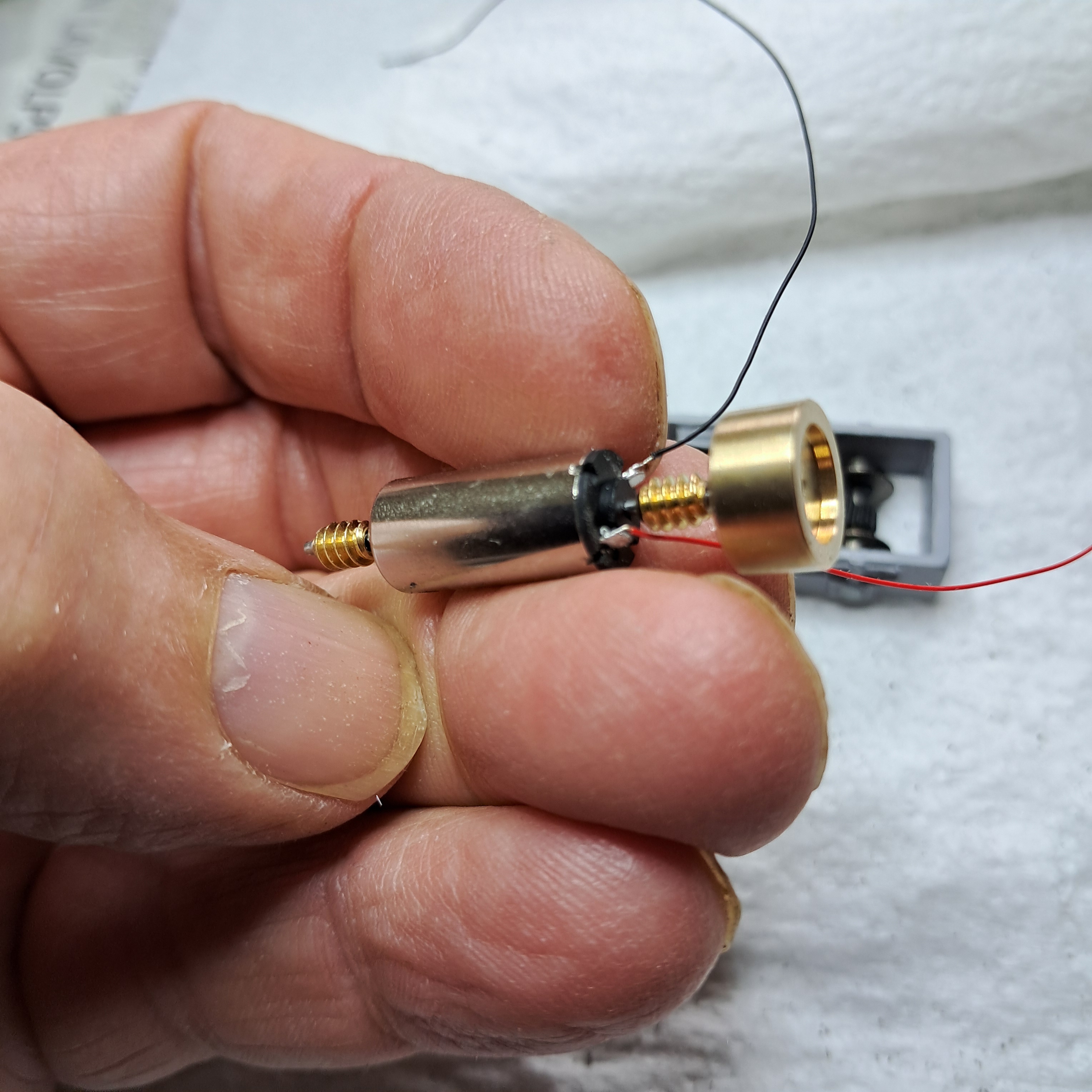

Messagepar Beyer-Garrat » 30 04 2025 à 08:53
Particularité intéressante des volants d'inertie commercialisé par Tramfabriek ils sont évidé d'un coté permettent une accessibilité plus grande à l'axe moteur
favorisant son collage. :maitre:
