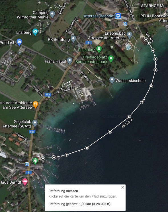

Le trajet du ferry est intéressant, il ne faisait qu'environ 1 km

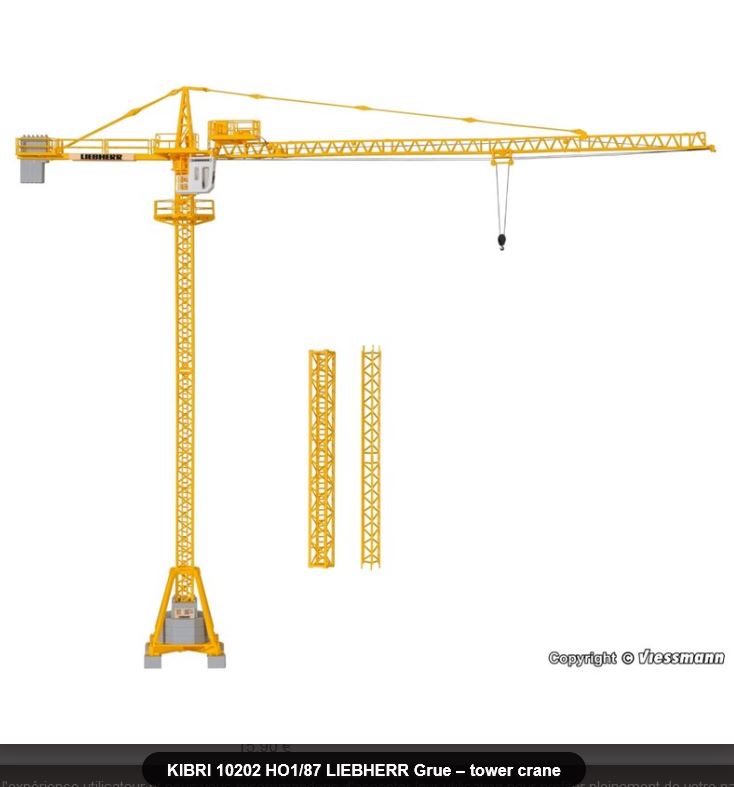

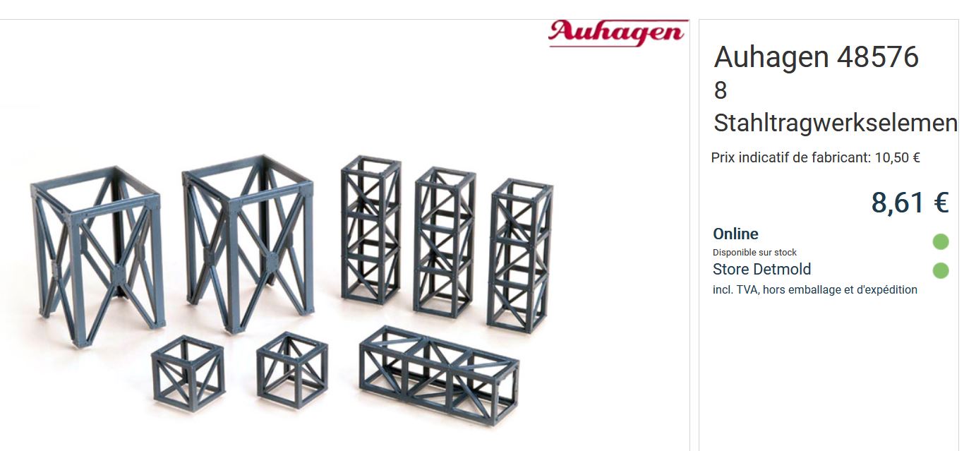

Pour le portique, j'étais parti sur deux structures différentes.
Soit le fût (carré) de la grue KIBRI 10202.
Il fait 12x12mm
Soit des éléments Auhagen.
Ils font 15x15mm
Dans les deux cas, les éléments sont un peu forts et ne correspondent pas exactement au croisillonnement.
Par contre, leur formes générales correspondent mieux qu' à celle des portiques.

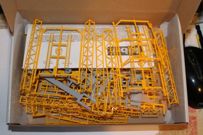

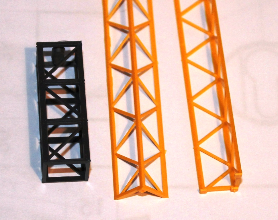

Messagepar Patrice Roussiale » 09 02 2021 à 12:27

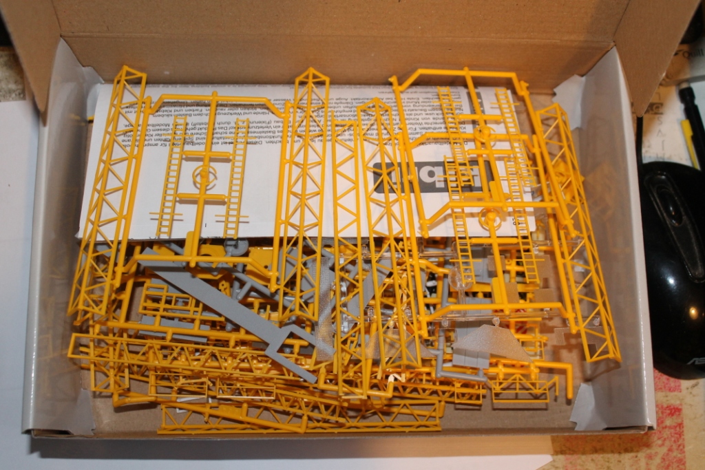

Trouvés !
Comparaison entre Kibri et Auhagen.
Kibri est nettement plus fin.
Peint en gris foncé, cela le rendra encore plus fin.
Cliquer sur la loupe. Merci.
Gros avantages de la grue Kibri :
- Il y a au moins trois ensembles carrés pour la tour de 135 mm.
- Ces portions étant en deux parties, il est très facile d'en aménager l’intérieur : contreventements, équerres, contrepoids et ses guides, etc.
- Plus une foultitude de pièces, de rambardes, d'échelles, etc.
En profilés, il y avoir de quoi réaliser le portique complet.
Au départ, j'étais aussi parti avec les pièces Auhagen.
Mais après avoir ouvert la boîte Kibri, mon choix est fait .

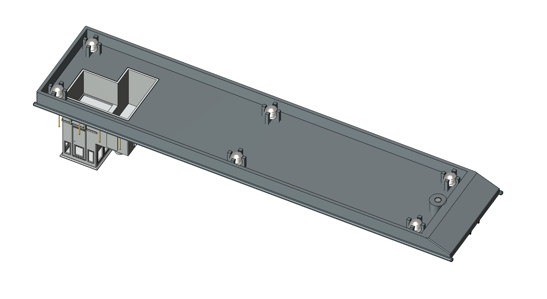

Messagepar DTLW » 09 02 2021 à 14:30
[quote="DTLW"]Le portail sur mon croquis du port est conçu pour les pièces Auhagen.
Je travaille sur celui-ci en ce moment. Mais de nombreux détails manquent encore.

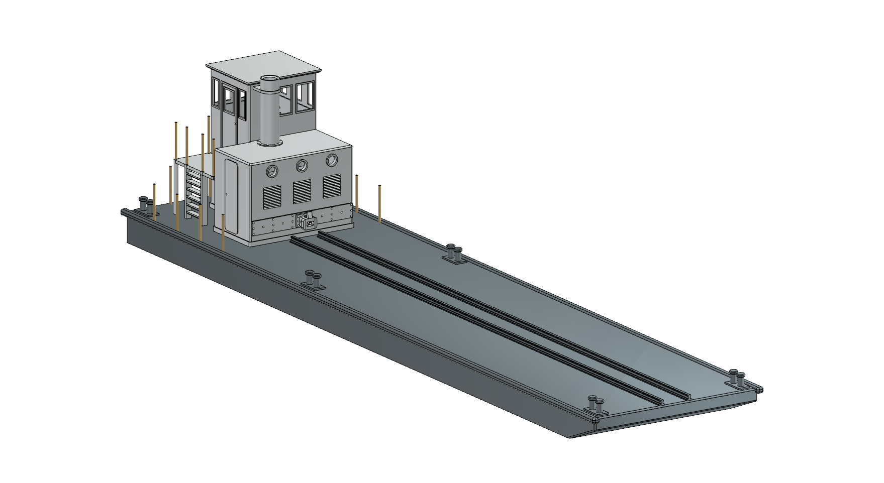

Je suis fan d'animation. Je veux l'essayer sur la barge. Le bateau est monté sur 6 billes et peut donc être déplacé dans toutes les directions. À l'avant, il y a un aimant au milieu. Le bateau doit être propulsé avec un Magnorail ou un système similaire. Si le bateau recule du quai, il doit tourner automatiquement.
