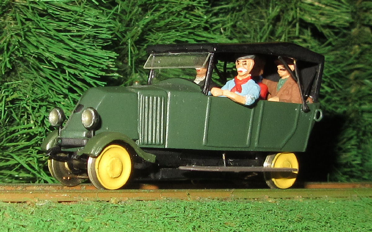

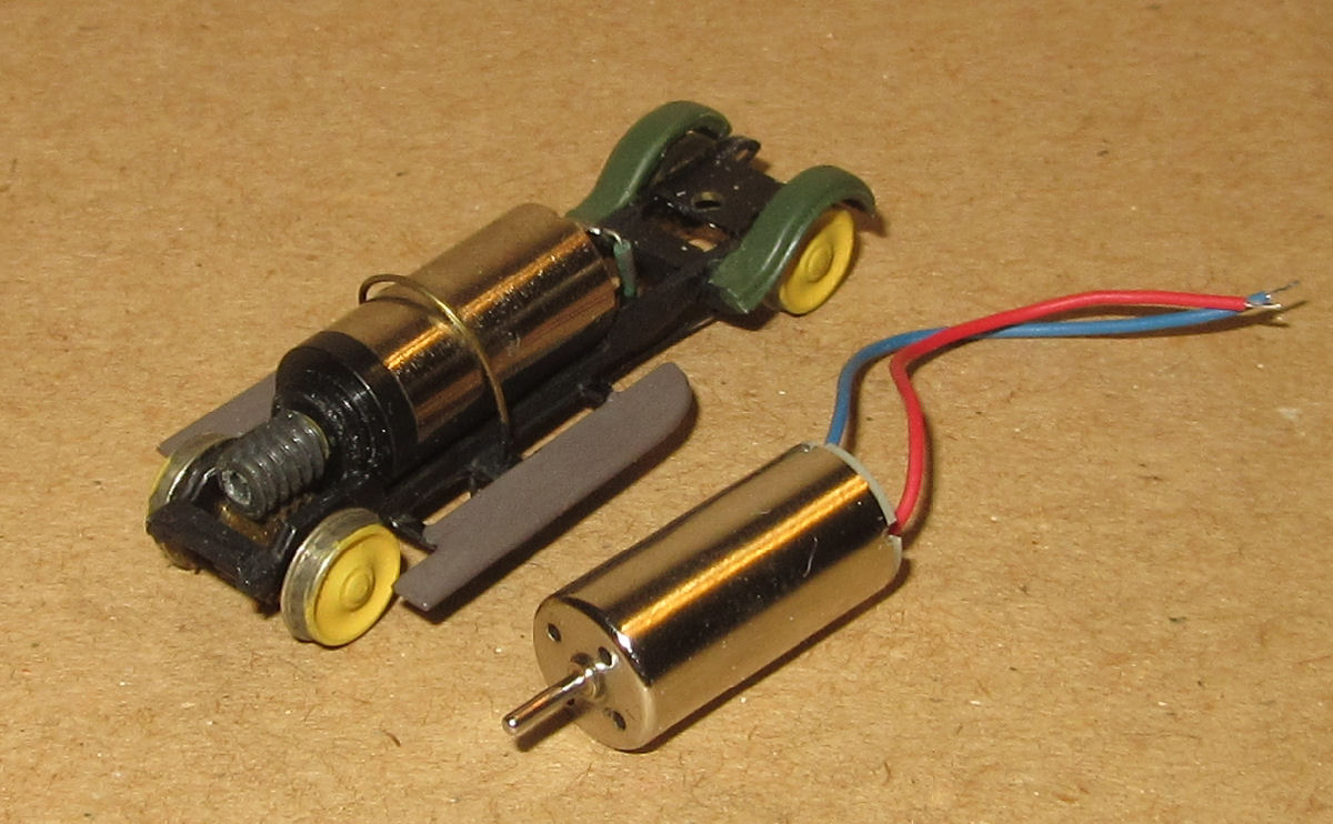

Ce n'est pas du H0e, mais du 009, échelle souvent associée à la première.
Draisine Renault de l'ACFA, préservée sur le chemin de fer d'Abreschviller :
La caisse (y compris la capote) est réalisée en métal blanc moulé "à la louche" à partir d'un modèle réalisé en plastique. Les quatre personnages sont également en métal blanc (Langley), ce qui ajoute encore du poids à l'ensemble.
La motorisation est ou plutôt était assurée par un 8X12 Faulhaber (8 V), qui va être remplacé par un équivalent (mais 12 V) de chez Tramfabriek, j'avais acheté au siècle dernier 3 de ces petits moteurs Faulhaber, ils sont tous bloqués, même celui de secours qui par son statut n'avait jamais fonctionné.

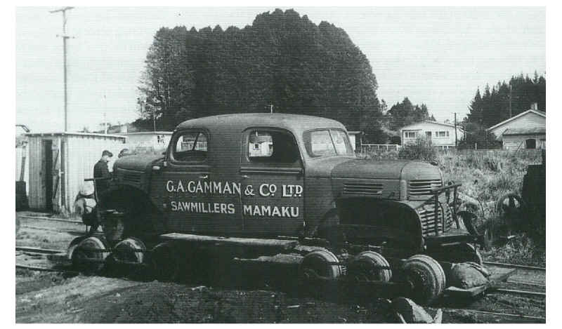

Messagepar Patrice Roussiale » 20 11 2020 à 20:07
Bravo à Ramon et Modeller E2
Quand je vois cela, je me demande si je ne devrait pas me remettre à la collection de timbres, ou peindre des galets ... :F9
A la limite des voitures et des draisines. :?
Si quelqu'un a des "Chevy" dont il ne sait quoi faire, une idée.
Attention, deux bogies à trois essieux et transmission par chaines extérieures :rod_siflet
Prévu pour circuler sur rails en bois et en fer.
Nouvelle-Zélande. Voie 3'6" (1,067 m), au vu des attelages.
Cordialement.

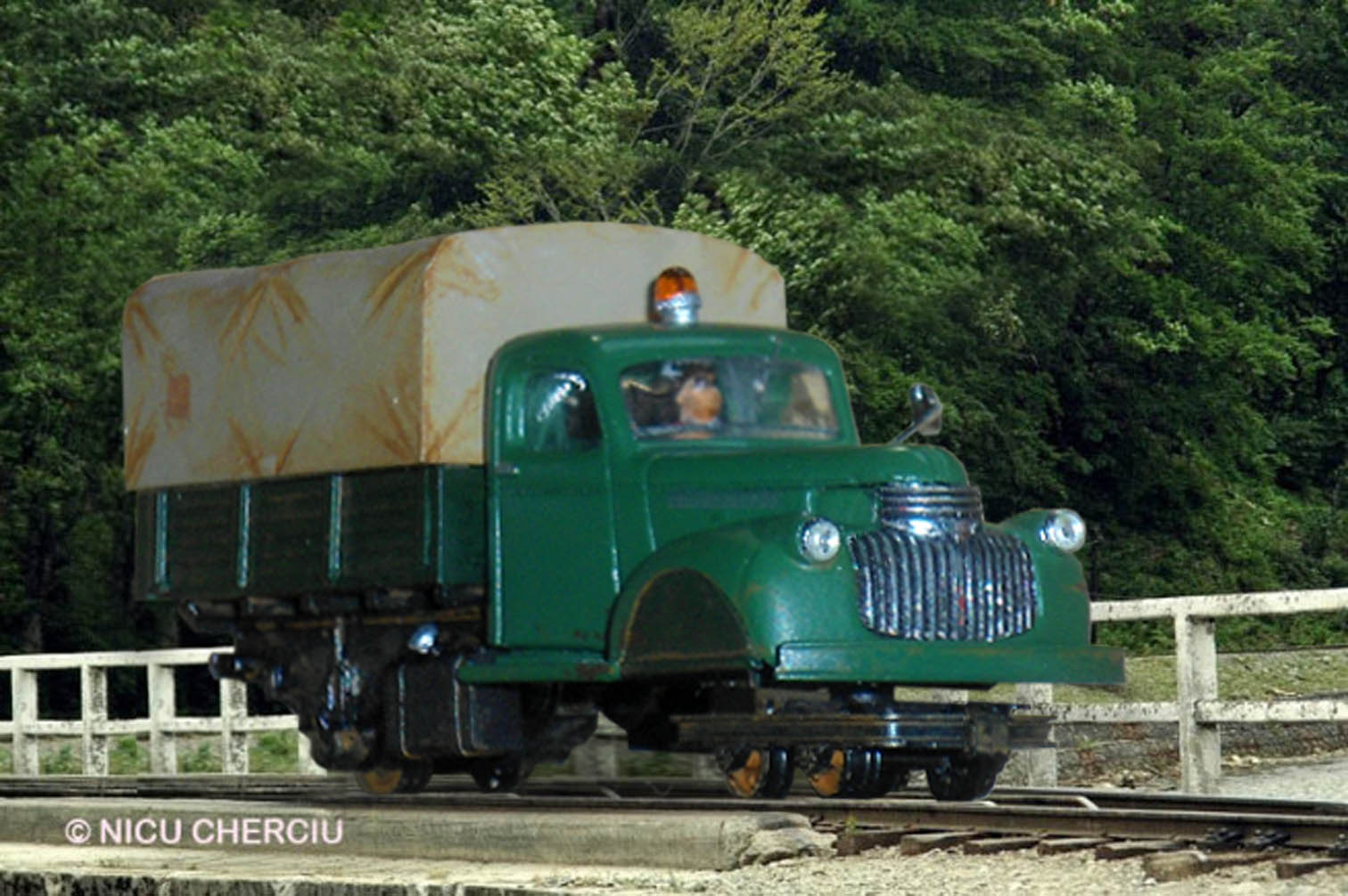

Messagepar Brico HOe » 20 11 2020 à 22:03
C'est la photo qui m'a inspiré la 2cv bicéphale en On18 :rod_siflet

Messagepar Modeller » 20 11 2020 à 22:34
Merci Yves, merci Patrice.
Ici il-y-a une list des tracteurs sur rails en Nouvelle-Zélande:
http://trainweb.org/loggingz/tractors.html
Cliquez sur les liens manufactures a gauche et trouvez des photos fantastiques. :C4

Messagepar Patrick ze rabbit Deludin » 20 11 2020 à 23:30
...le "double Chevy"...
D9 H4 H4
