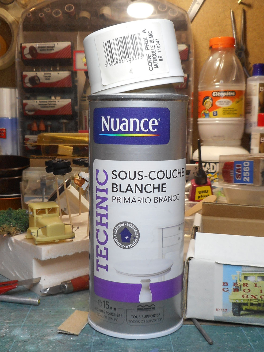

Comme apprêt, j'utilise avec succès la peinture en bombe NUANCE Blanche, qui est une sous-couche ( ne pas se fier au couvercle sur la photo, qui n'a rien à voir, sauf la couleur !).
C'est une acrylique, donc compatible avec tout support, et quasi sans odeurs.
Nettoyable à l'eau... si l'on ne traîne pas !
Par contre, elle est très fine et couvre très peu (donc pas épaisse) et mérite d'être secouée durant AU MOINS 2 minutes pour être sûr qu'elle soit bien mélangée.
Je fais souvent 2 passes, voire 3.
Sèche en 15 mn, mais je laisse une heure.
Irl cc.jpg (29.41 Kio) Vu 4474 fois
Messages: 14901
