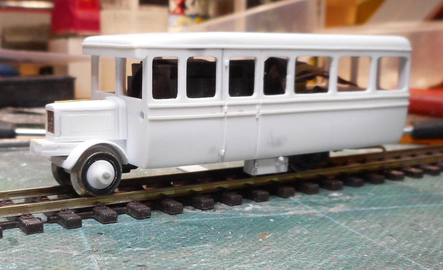

Ce sont effectivement tes roues qui choquent des roues N emmanchées sur un axe laiton passeraient beaucoup mieux la hauteur de l'engin au-dessus des rais s'en trouverait réduite .
A corriger aussi le moyeu beaucoup trop gros juste l'évoquer en laissant l'axe d'essieu dépasser légèrement ,pas besoin de retoucher la caisse à mon avis #B6

Beyer-Garrat a écrit:Ce sont effectivement tes roues qui choquent.
Oui, elles ne devraient pas dépasser le niveau du bas de caisse, on est proche de "l'effet double".
Pat' de lapin, je sais, c'est plus que difficile de trouver un ensemble moteur/transmission/essieu/roues correct et efficace
qui se case dans ce type d'autorail même si, dans le cas présent, tu as pu bénéficier d'une motorisation arrière...
:oups2: :oups2: :oups2:
Pierre. ;)

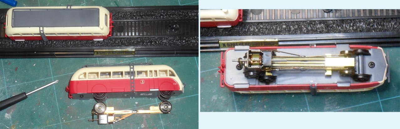

Micro-modèle fait des châssis sur mesure, j'en ai un à mettre en place pour une lapinerie :
:( #A8
Pour 76€, moi qui suis nul, je trouve que ça vaut le coup.

Mais ce n'est pas tout... Le mécanicien devait conduire le De Dion ET actionner en même temps l'essui-glace, manuel...
La solution micro-modéle est sans doute la bonne, ses motorisation ont animé sans défaillir pendant tout le RAMA le réseau des tramways de Sedan.
