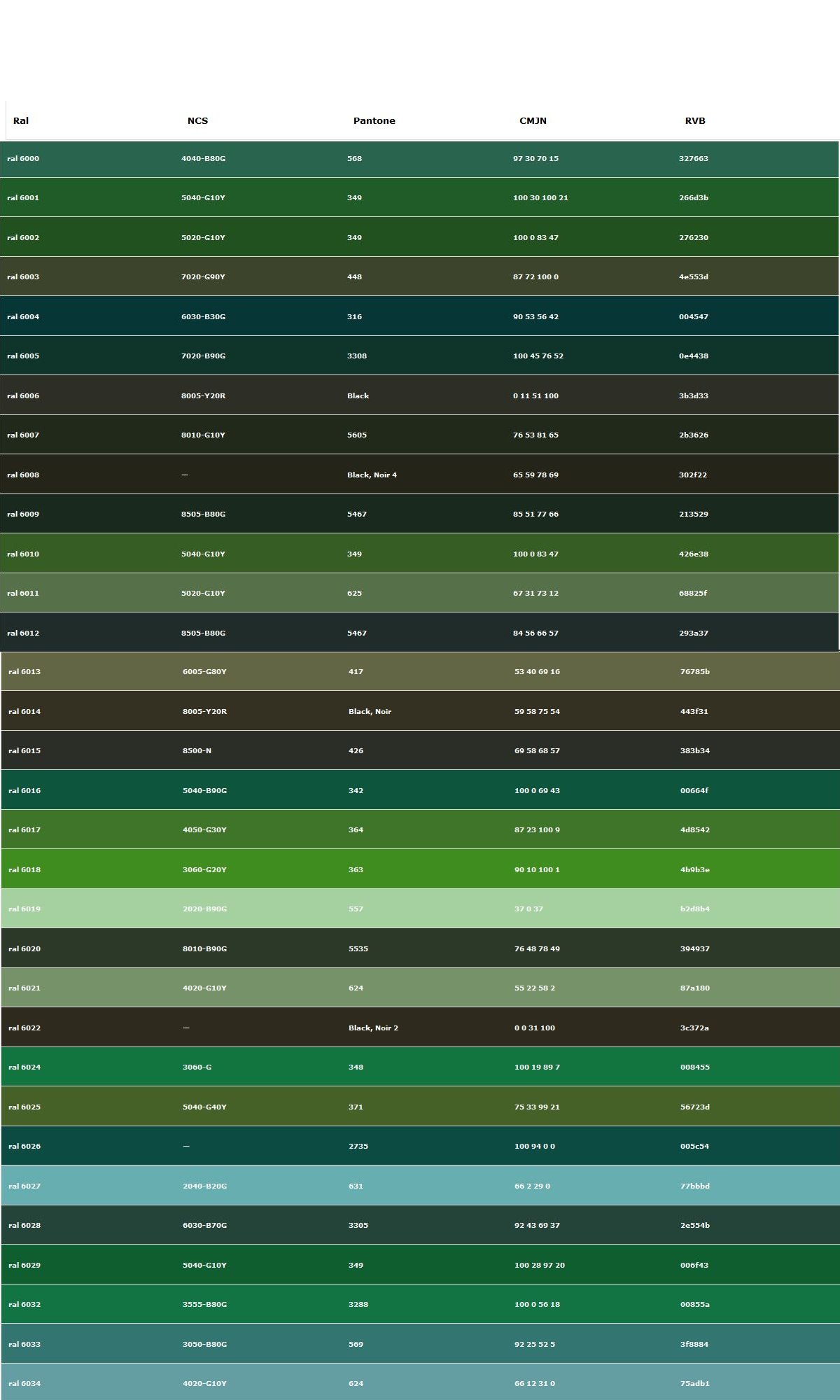

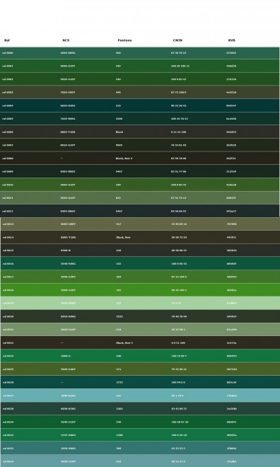

en parallèle, je suis tombé sur un site qui explique bien et SIMPLEMENT les différentes façons de travailler les couleurs ainsi que plusieurs nuanciers référentiels existants #B6
c'est ici :https://lemag-ic.fr/du-cote-de-la-fab/convertir-couleurs-ral-ncs-pantone-cmjn-rvb/
et le tableau des verts que j'ai extrait ...
attention pour l'équivalence Pantone qui n'est qu'une approximation !!!
n'ayant que le nuancier RAL sous la main, je suis donc reparti de lui et comparé la Liliput original sous lumière solaire (plein soleil et ombrée) et différentes lumières artificielles, et il en ressort que sans mélange, c'est le RAL 6002 dit vert feuillage qui s'en rapproche le plus !

allez, retour à ma galère et comme je l'avais compris il y a qlq temps, le RAL 6002 n'est pas reproduit dans les gammes peintures pour maquettes, sauf un pot chez Vallejo et un chez Humbrol, toutes deux complétement fausse H4

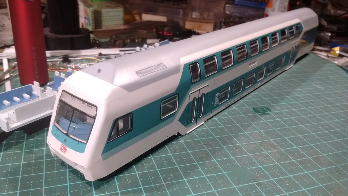

j'en étais l'à en rangeant mon brol autour de l’établi, quand je suis retombé sur une voiture à étages DB (dite Doppelstockwagen) de Sachsenmodelle ...
... que j'avais du repeindre la face avant après détaillage, et que la DB utilise des peintures RAL bien normalisées, et donc que les fabricants de modèles réduits (Fleischmann, Roco, Marklin-Trix, Tillig, etc ...) respectent parfaitement #B6
bon, j'en avais ch*** y'a plus d'un an pour trouver un fabricant/magasin/distributeur de ces teintes, car bien sur ni AMF, ni Decapod, ni aucun français ne fait de RAL :C1

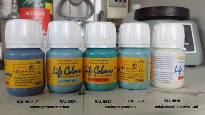

et j'avais trouvé le Graal qui se nomme Elita Modelle, et voila ce que j'avais reçu ...
... 5 pots parfaitement correspondant aux RAL, avec un bidon de diluant qui va bien (base isopropanol)

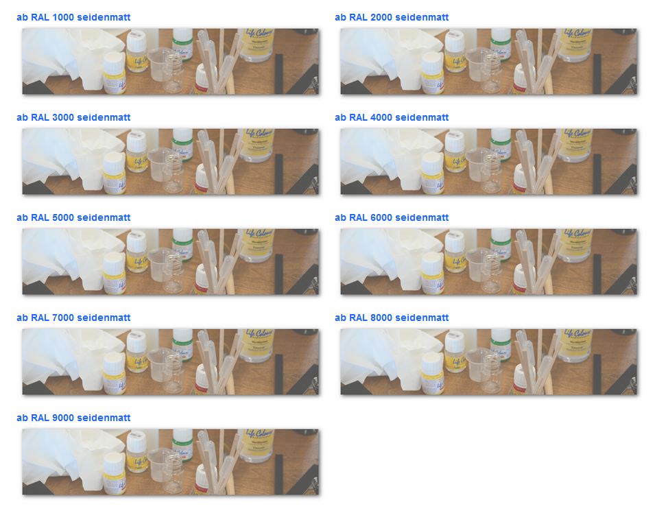

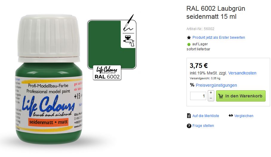

bref, retour sur le site https://elita.de/produkte.htm, choisir le lien "Elita Life Colours", puis "Modellbaufarben RAL", puis suivant les gouts "seidenmatt" (satiné) ou "glanzed" (brillant) - pour moi satiné - et vous arrivez sur la gamme de toutes les teintes RAL par séries :rod_coeur
donc, série RAL 6000 pour les verts, et zou, voici le 6002 que je cherche depuis ... pffff
alors la question importante est: est ce que cette teinte est exacte ???
réponse: oui, absolument :mrgreen: j'ai comparé le nuancier avec la peinture d'origine de la SM, d'une autre voiture Roco et de ce que j'ai repeins en plein soleil, lumières artificielles diverses pour les 2 teintes RAL 6033 Mintturkis et 6034 Pastellturkis de Elita, et il n'y a aucune différence :ipb-251
donc je peut y aller franco sur le 6002 et qlq autres pots ... après avoir causer avec Elita sur les frais de port qui sont assez élevé: 13-14€ :D3

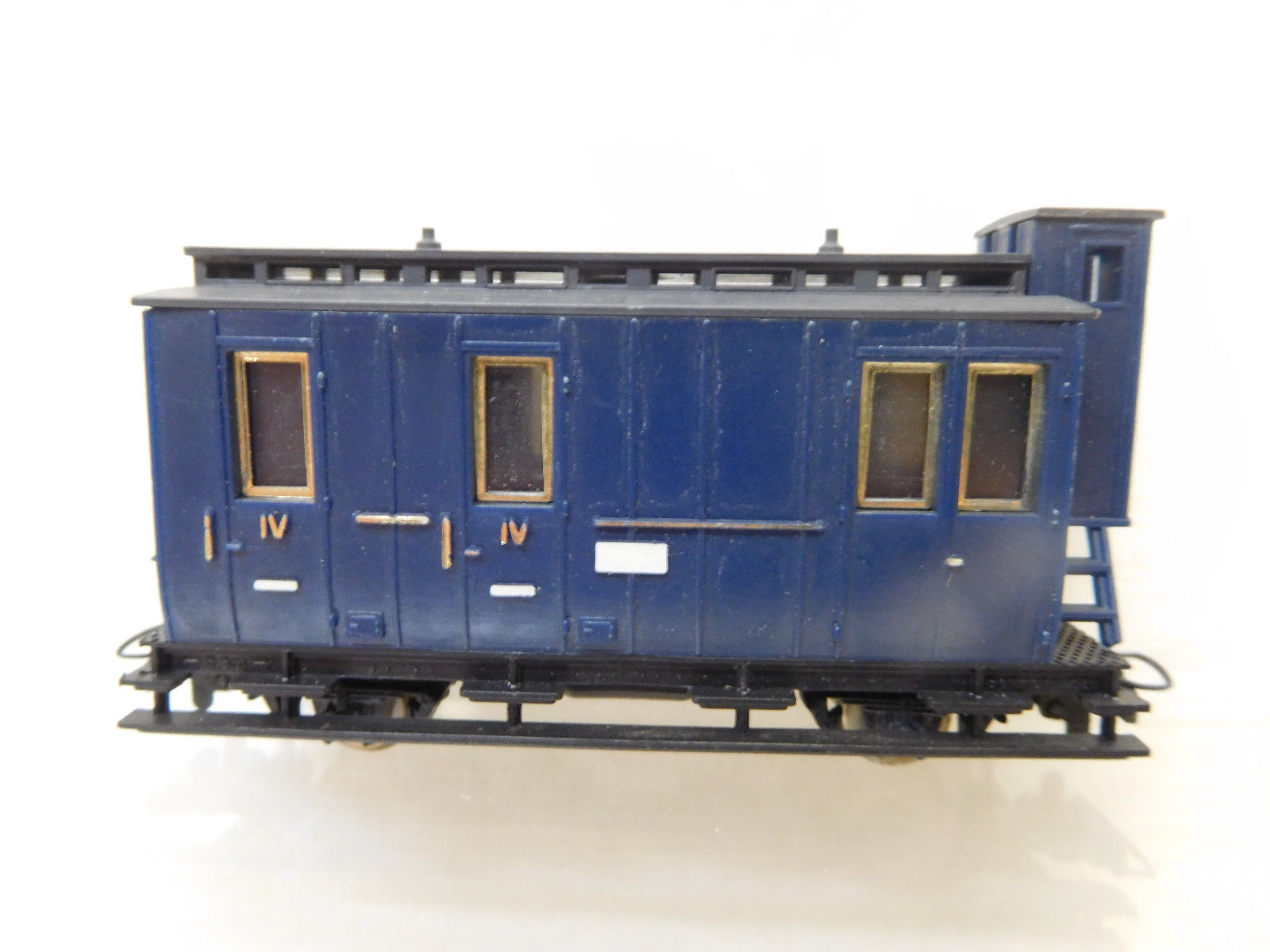

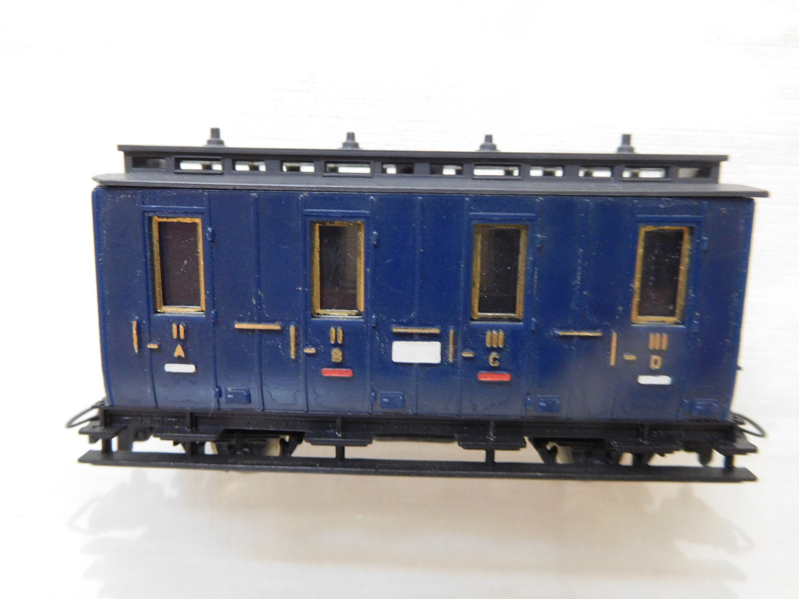

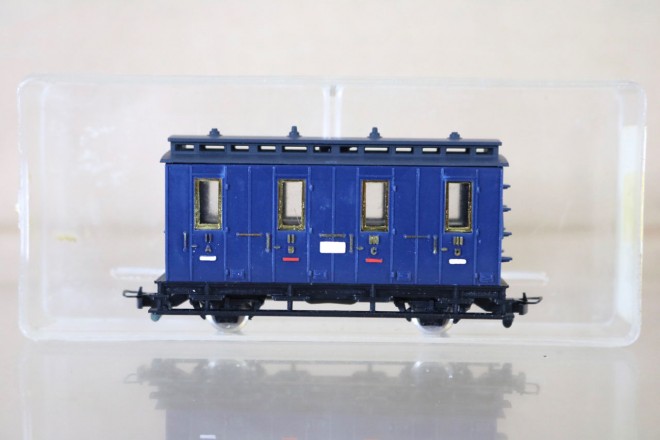

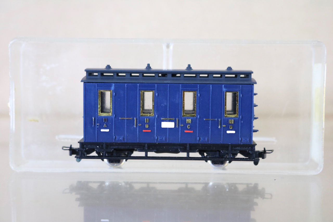

Ce n'est pas chez Liliput mais chez Eggerbahn !
Il y a déjà quelques décennies, exaspéré devant le roulement m------e des voitures Eggerbahn , ayant trouvé
des bogies au roulement impeccable, j'ai donc décidé d'en accoller deux bleues ensembles pour avoir une seule voiture a quatre essieux ! Et là .... surprise :D3
Le bleu RAL machin truc muche ! Il est où ??????? Droite ou gauche ??????? :F9
Je précise que se sont deux voitures Eggerbahn vendues par Jouef au début des années 70 . Ayant eu peur de
faire plus de mal que de bien, j'ai laissé tel que ! ( La différence à la lumière du jour est plus marquée que sur
la photo ci jointe ) !
Bonne soirée à tous !

Ca ne m'étonne qu'à moitié chez EB :rod_mdr2 #B5 Après as tu acheté neuf ou d'occas? Même endroit? Le soleil est redoutable :B3 #B5

C'était du neuf , sûrement acheté ensembles ( Il y a si longtemps ) :oups2:
Si c'était le soleil, l'autre coté serait différant !

Messagepar augerd » 30 10 2019 à 15:42
salut JP ;)
sympa ta voiture sur boggies #B6
j'ai eu aussi des différences de teintes, mais pas dans la même série, ce qui est logique, puisqu'un fabricant va pas s'emm***** à modifier le plastique pendant l'injection ou la teinte pendant la peinture :rod_siflet
je pense plutôt à un mélange entre 2 productions, exemple jouef version 70, Jouef Playcraft vendu au RU, ex stock EB revendu par Jouef ....-
les châssis, caisses, attelages et essieux doivent être strictement identique si les voitures viennent de la même source, maintenant, ça va être dur à savoir :F9
aujourd'hui, comment corriger cette différence de teintes:
- version légère: démonter le bloc vitrage-toit de la caisse, et passer une ou deux couches de vernis satin sur cette dernière, en espérant que cela suffira à "uniformiser"
- version lourde: démontage du bloc caisse, décapage complet de celle-ci pour retirer tous les marquages (ex décapant Interfer), puis peinture général, puis pinceau triple 0 pour reprendre les marquages comme d'origine :prrrt:
si tu veux la refaire à l'identique, je te conseille d'avoir entre autre le nuancier RAL K1 ...
RAL K1 Classic 01.jpg (32.08 Kio) Vu 4590 fois
... et avec un peu de chance, tu y trouvera une teinte bleue correspondant :mrgreen:
Dominique :F5

Messagepar Patrice Roussiale » 30 10 2019 à 20:20
Pour les voitures E B, il me semble que c'est brut d'injection :D3
Alors là, pour uniformiser les teintes (et la composition !) des billes de plastique, bonjour le taf....
Seule solution : tout démonter et passer la caisse en peinture :mrgreen:
En tout cas, bien jolie modification. E2
Cordialement.

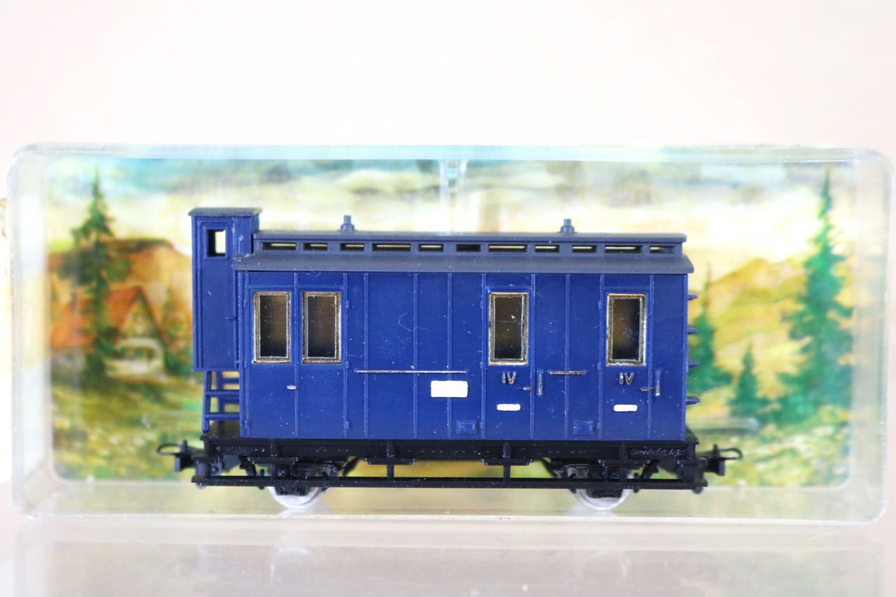

Messagepar augerd » 31 10 2019 à 18:57
re,

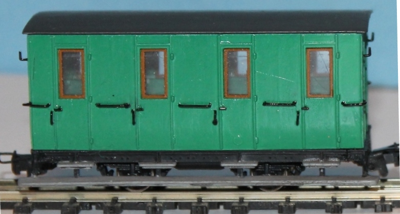

bon, j'suis pas au bureau pour regarder de visus les voitures, donc j'ai du replonger dans les photos que j'avais en stock ... et surprise :C3
- EB d'origine ...
la 2006, brut de moulage, couleur homogène, R.A.S. quoi, comme la 2008 fourgon ...
... idem: couleur homogène ;)
- Jouef années 70, et l'a, c'est plus vraiment le cas :F9
la V 43 a de belles traces blanche au dessus des fenêtres, peut être du a un démontage brutal du toit qui aurait fragilisé le plastique ... mais la V 44 fourgon n'est pas top non plus
brut de moulage également ! par contre, les versions verte n'ont pas l'air d'avoir ce genre de "gag" :C6
je dirais qu'il te reste 2 possibilités:
1 - tu refais une double caisse ... à partir des vertes H6
2 - comme Patrice, tu repeint la bleue #B6
Dominique :mrgreen:

Entre les EB première et deuxième génération ,les caisses transférées lors du rachat du stock et des moules par Jouef ,la production Jouef la aussi première et deuxième génération
plus la commercialisation des fins de série stockés dans des sacs issues de la cave de la rue des Archives, tu m'étonnes que les couleurs aient quelque peu varié au fil du temps :H1 :H1
(ainsi que la tampographie sur ces caisses d'ailleurs) H4
