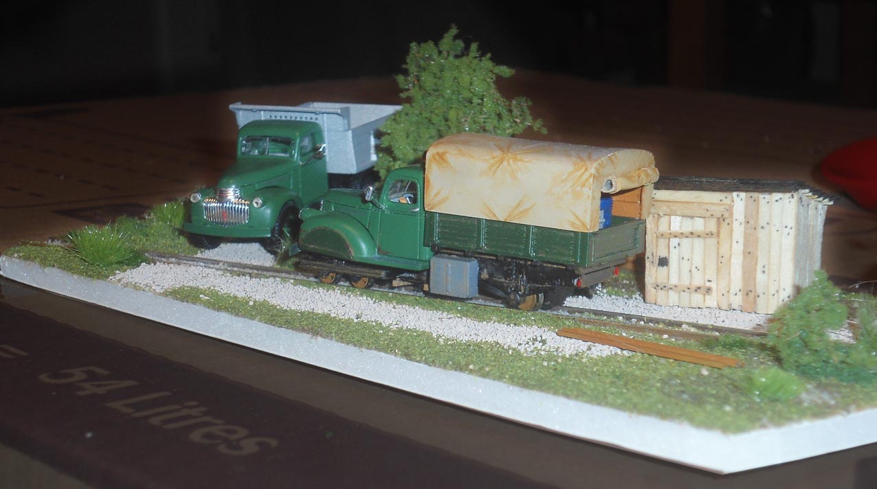

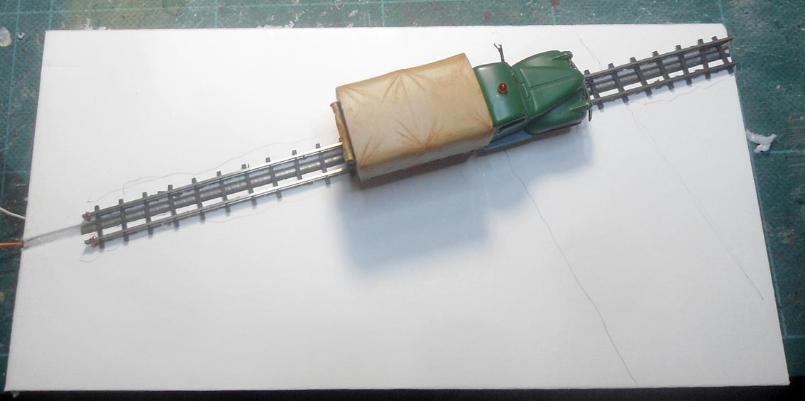

Bon, maintenant, yapuka faire un beau diorama pour présenter ça à RailExpo :rod_siflet .
Et avec du jus dans les pattes, si possible, pour tester l'aimantation AVEC le ballast...

Messagepar Patrick ze rabbit Deludin » 14 12 2018 à 22:13

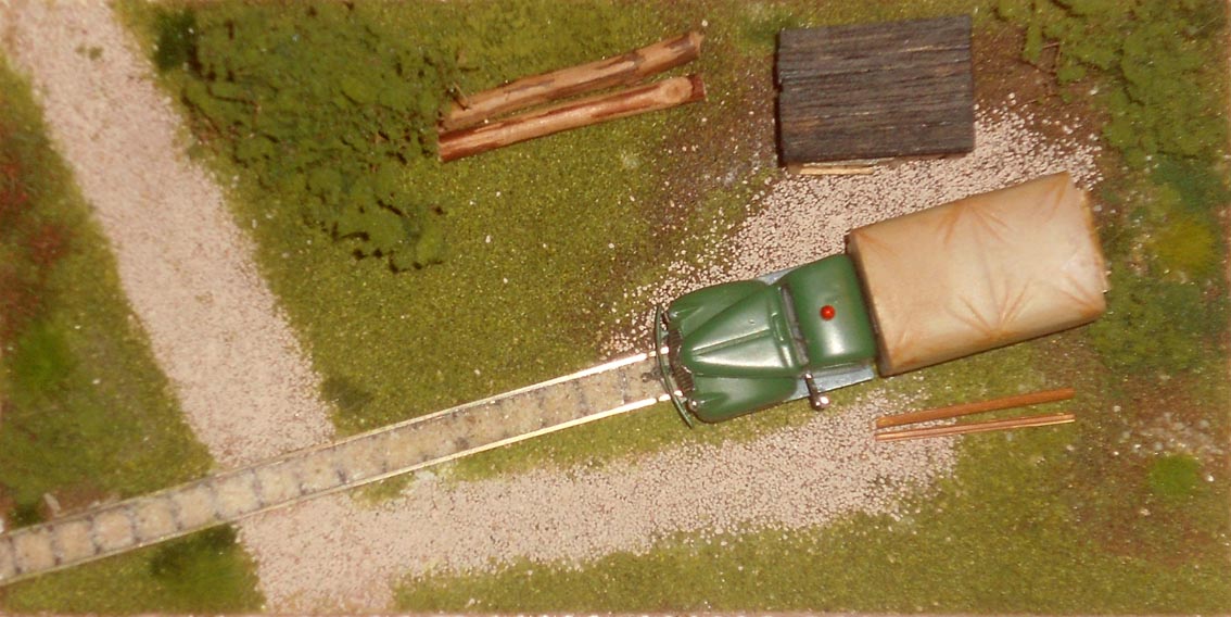

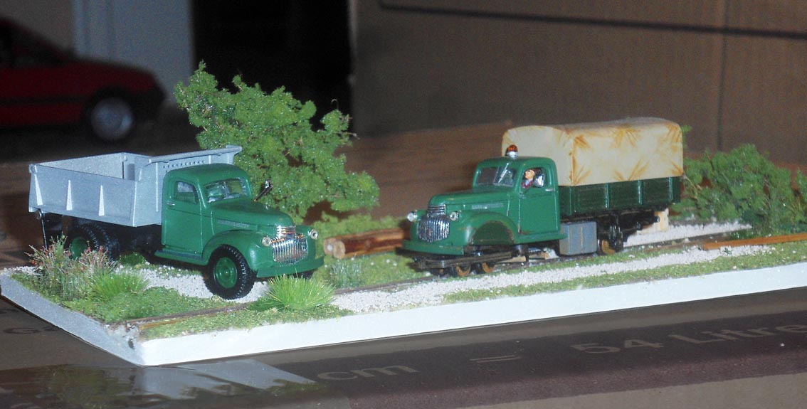

:F5 Ouais, ben avec le ballast, l'aimantation est pas terrib', malgré la présence d'un rond en ferraille sous la voie Z aux traverses écartées :
Faudrait ptête que je trouve du ballast plus fin :F9 .
Sinon, le petit dio pour RailExpo, il était fait... avec un gag :
...et une cabane neuve.
Parce que neuf, ça existe aussi #B2 .

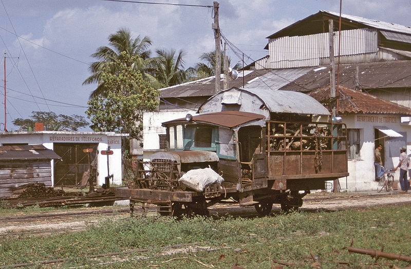

Sinon, j'ai vu une photo sympa sur un autre sujet de ce forum :
:rod_coeur
Mais alors là, ce sera avec un wagon pousseur !

Je pense que celle là :rod_coeur , elle va faire le tour......
En On30, c'est motorisable, mais j'ais déjà tellement de choses en attente........

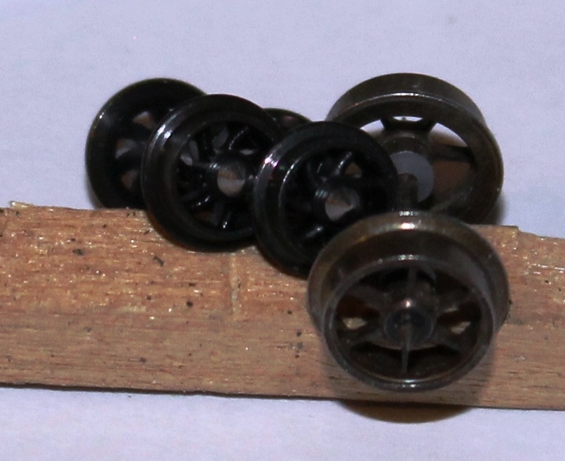

Bon, en H0e, j'ai déjà les essieux :mrgreen:
Ø 5,1 mm, essieux aux rayons courbes pour le bogie porteur et Ø 6,8 mm, essieux rayons droits pour l'essieu moteur.
Tous preneurs de courant (indispensable).
Demain, je devrais avoir trouvé la motorisation qui va bien.

Bien, les essieux #B6 .
Pas regardé ce que j'avais en réserve en H0i, voire en H0e à "resserrer".
Mais de mémoire, j'ai rien en roues à rayon. Et courbés, en plus, tant qu'à les faire D9 .

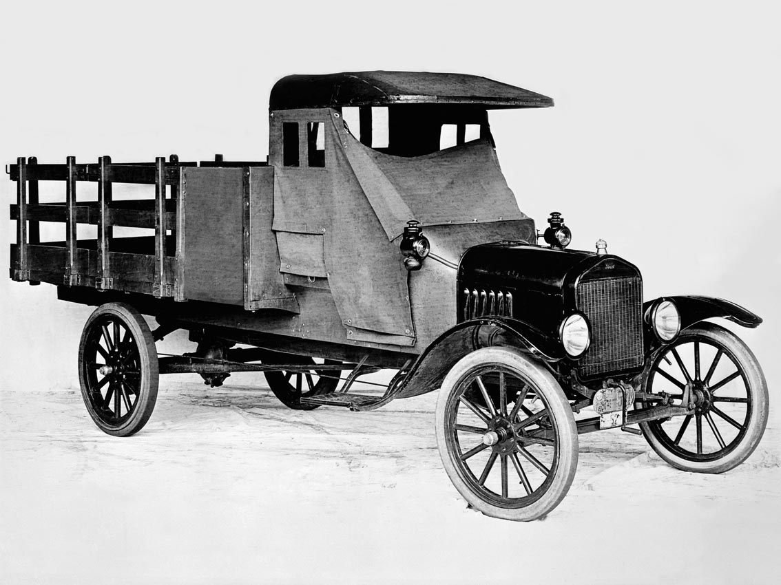

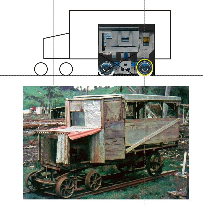

Motorisation trouvée et croquis vite fait : cela passe. :mrgreen:
Base : Ford T indiscutablement.
J'ai repris les dimensions d’une Ford T camionnette.
Reste plus qu'à approvisionner la motorisation, à moins que dans mon b****l je trouve ce qu'il faut :rod_siflet

Messagepar Patrick ze rabbit Deludin » 15 12 2018 à 23:35
On le voit bien sur le cliché, c'est d'ailleurs ce qui fait que les rayons de roues sont... surprenants : freins arrière à tambour.
Les dernières Ford TT (la version camionnette plus "costaude") ont effectivement été équipées ainsi, à la place du frein "à friction" par courroie sur l'arbre moteur D9 !
Le radiateur n'a pas l'air de correspondre non plus, mais il y a eu plusieurs versions.
Mais bon :162 , comme de toute façon on n'a pas les cotes du bestiau, on fera du environ.
Et c'est très bien comme ça, pourvu que ça roule (et dans mon cas, c'est pô sûr #B8 ...)

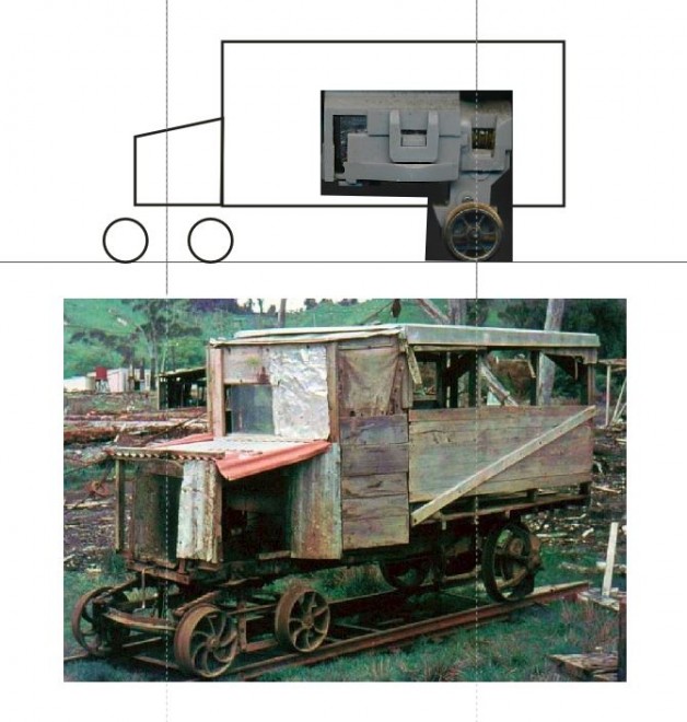

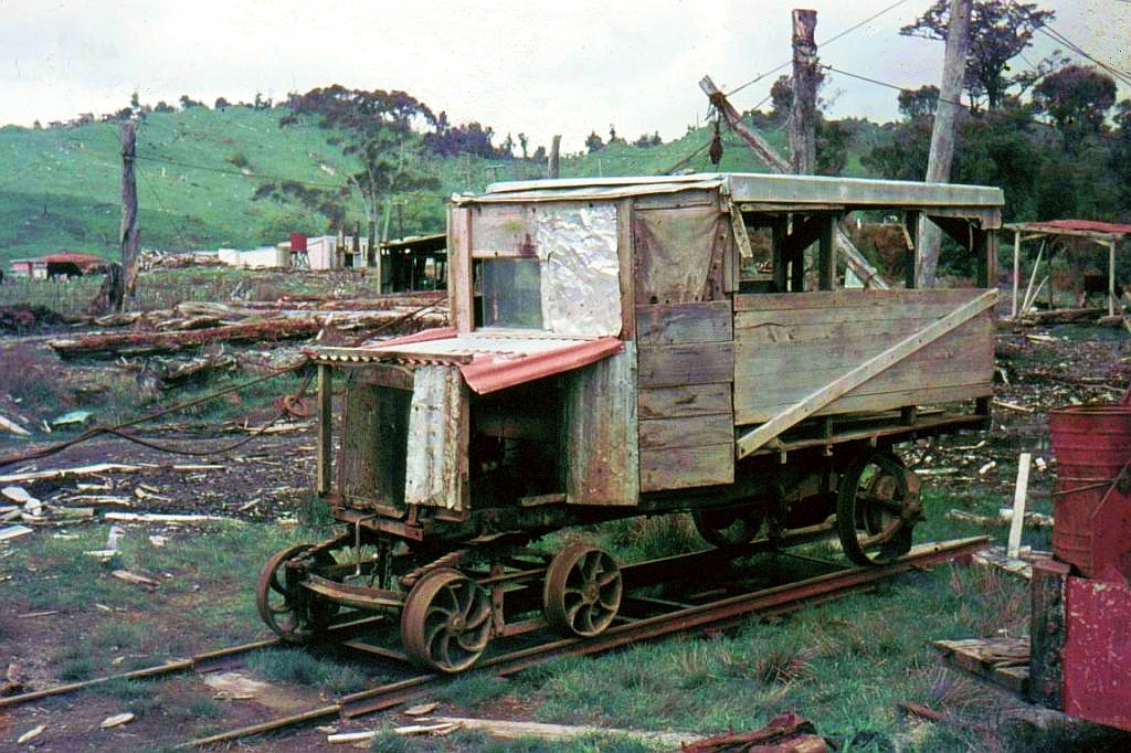

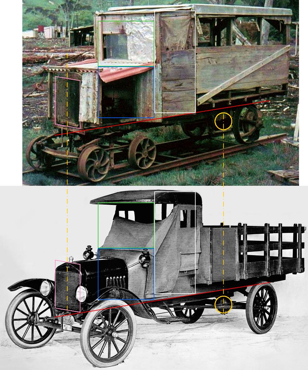

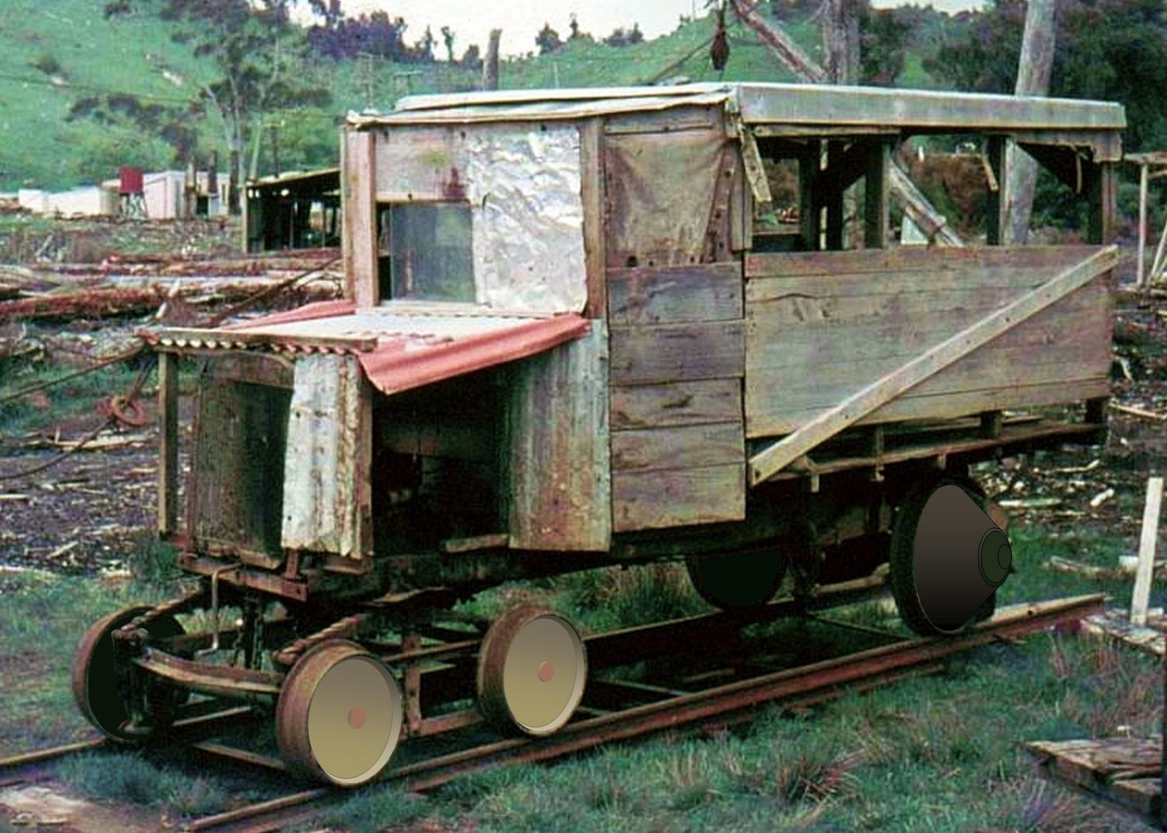

Je me suis dit que, comme le cliché a été pris en Nouvelle Zélande (si si, y'a bien un Z #B2 ...), on devait être en voie "métrique" et qu'il y avait de fortes chances pour que le camion de base soit bien un Ford TT.
D'ailleurs la comparaison entre 2 photos prises presque sous le même angle est assez frappante en ce qui concerne les volumes, en prenant comme points de repère l'axe du radiateur et celui du pont. Car il y a peu de chances que la position de ces éléments ait été modifiée :
Ce qui expliquerait que les roues arrière du Bidule -je vais l’appeler comme ça- aient cette forme, car elles doivent permettre de garder les freins arrière à tambour.
En voie métrique, c'est possible car entre l'empattement d'origine et le nouveau, il n'y a que 20 cm de déport de chaque côté. Ça ressemble à ce qu'on voit sur la photo.
Parce qu'évidemment, pas question de modifier le train arrière en déplaçant les tambours sur les trompettes (parties de l'essieu entre pont et roues).

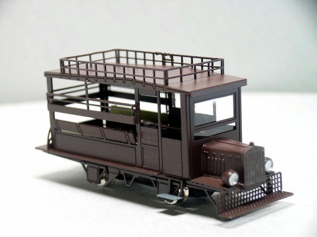

En attendant, je me suis commandé ceci :
Pour peut-être faire cela :mrgreen:

Entièrement d'accord avec toi Patrick, mais il y a aussi une autre raison qui à permis d'utiliser ces "salad cup wheel" :rod_siflet . C'est que le ressort de suspension AR semble transversal*, avec deux ensemble ressorts longitudinaux habituels, impossible d'avoir les bandes roulement déplacées vers l'intérieur?? :F9
J-J
* Rien que d'y penser j'en ais le mal de mer, et pourtant....
