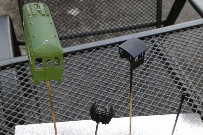

Marrant ... je commande régulièrement chez Shapeway, et j'ai toujours reçu du matos impeccable .. j'ai l'impression (3D, ahah) que ça doit dépendre du dessin original
:F9
la dernière commande, la Shay et le railbus, n'ont pas ce genre de stries : on a du poncer un peu sur la toiture, mais avec un stylo fibre et sans forcer ...
Re: CdF de Sprimont (Be) & locomotive Siemens en voie de 60
Messagepar pelican » 03 07 2019 à 09:08
Autre exemple : une caisse de loco en Z ...

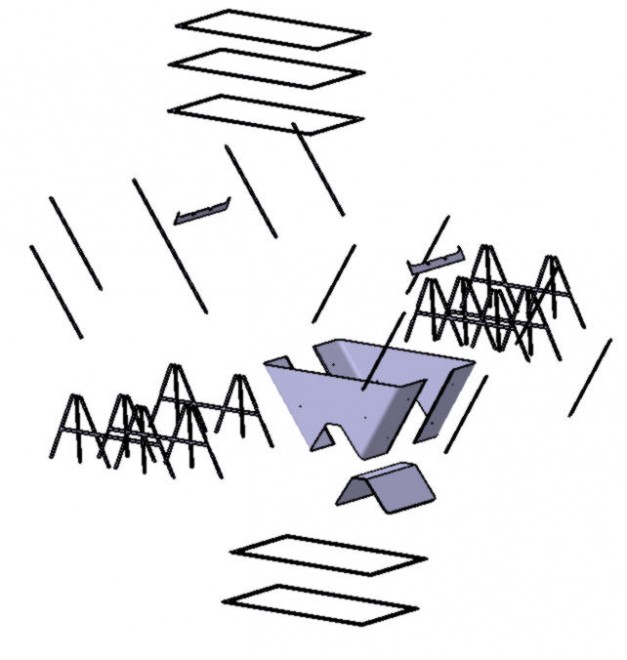

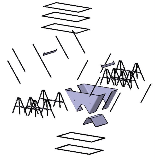

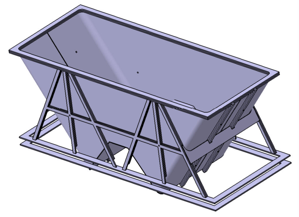

Pour les trémies Richard, je pensais avoir été plus loin dans la numérisation :oups2: Voilà où j'en suis:
A ce moment là, j'étais parti sur du full-laiton ou presque je pense que devrais revoir la copie pour gagner de la matière car les renforts en empilage ça va générer trop de perte :B3 J'ai assez de docs pour faire un truc correct même si je perds quelques dixièmes parci-parlà. Une belle rame derrière un Sécheron TdA voir un B&L 600Cv C7 et une ou deux "scalpée" pour faire un wagons de service sur un touristique... :rod_siflet #B5

heuuuu tous les renforts, c'est en laiton-maillechort je présume ??
p'taing, tu va en ch**** pour tout aligner et souder nickel sans déport, empattement, etc... :C4 H4
si en plus tu fait une rame, n’oublie pas les calmants :C3

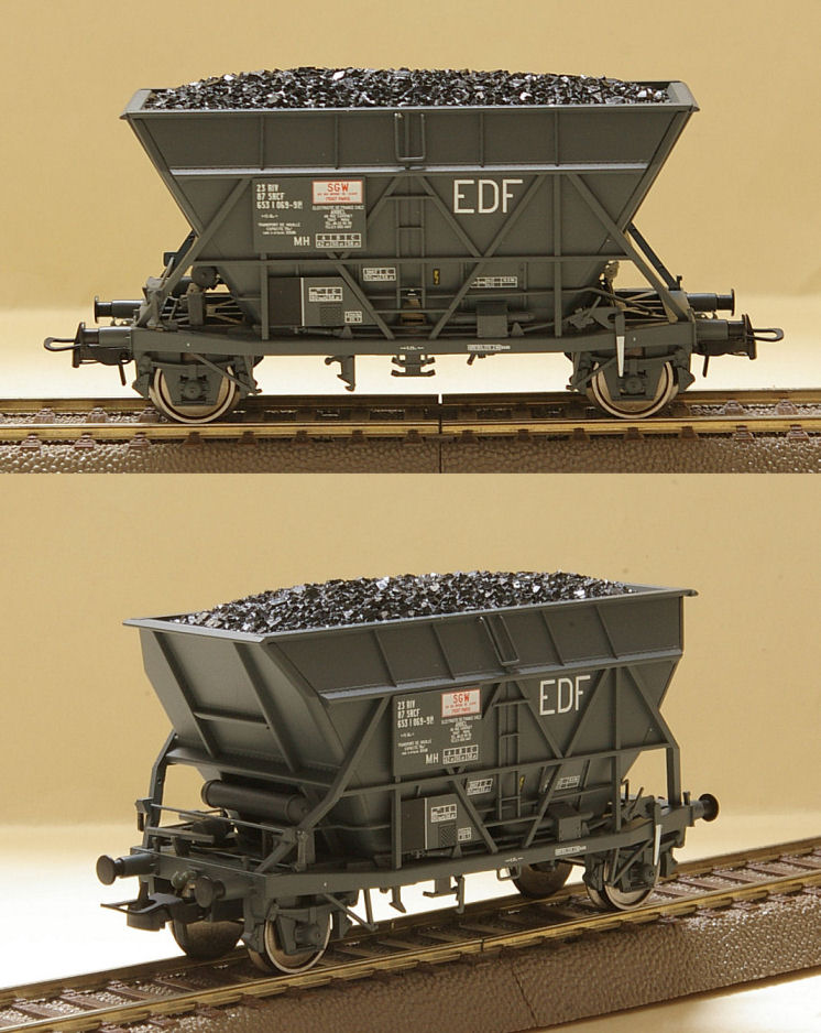

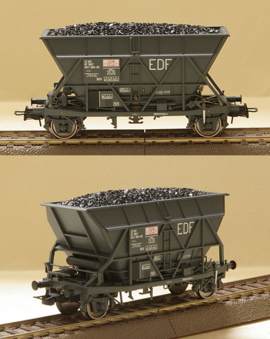

pour cette trémie, je pensais à plus petit, on dirait presque des trémies MH dites EDF d'Electrotren en VN :C3
c'est sur que, pour moi, l'idéal ça serait en plastique tout monté comme ces dernières, mais bon, vu le marché franchie du HOm, faut pas en rêver tout de suite ... a moins qu'un nouvel intervenant qui nous à promis un (voir plusieurs) A80 se prenne de passion métrique et décide que financièrement ce soit rentable ce genre de p'tit wagon mignon tout plein, surtout vu les quantité fabriqués (et surtout vendue) depuis une décennie, les industriels ressemble de plus en plus aux artisans d'il y a 20-30 ans :maitre:

C'est pas hyper visible mais il y a des "goupilles" en fil de 0.4 pour aligner les empilements sur la "cuve" #B5 Hey M'Sieur, suis microtech de formation et monteur de kit :rod_siflet Si je conçois un truc, je vais pas me tirer une balle dans le pied non plus :prrrt: :rod_mdr2

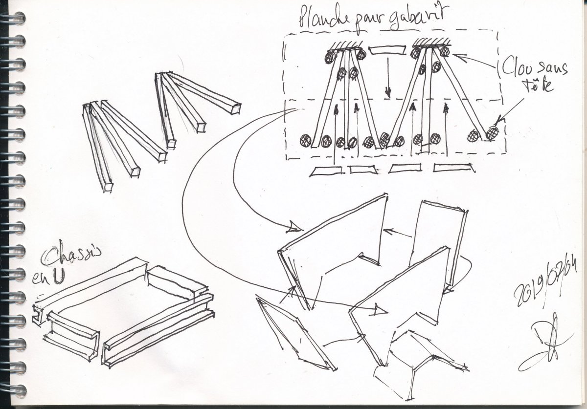

perso, j'ai fait un dessin vite fait de comment je ferrais: tout en plastique :mrgreen:
- parois en carte plastique genre 1 ou 1.5mm, découpée sur gabarit photo, dessin, etc???
- les montants carré en profilé: assemblé sur une planchette de bois (ça se colle pas ;) , espacement repéré par des clous sans tête (ca permet de retirer par le haut sans se faire ch****) coller à la sauvage avec votre colle préférée (Tamiya, MEK, ...), et coupé âpres séchage
- le châssis en profilé en U, même punition pour le collage ...
j'ai déjà utilisé cette méthode pour des trucs en p'tites séries y'a ... plus de 20 ans, et si le(s) gabarit(s) est (sont) fait précisément, tu en fait des trucs rapidos et propre :maitre:
le reste, essieux, boites d'essieu, bordel divers (cylindre de frein, etc...) c'est récup, achat chez un artisan, impression 3D, suivant H6
Dominique :F5
