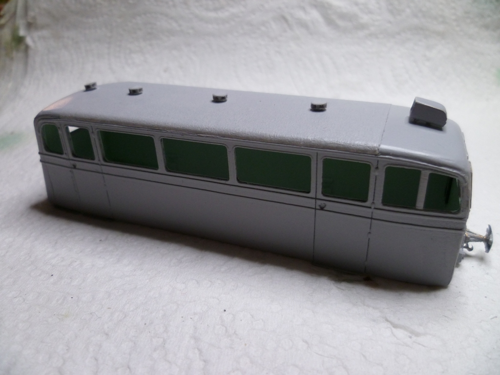

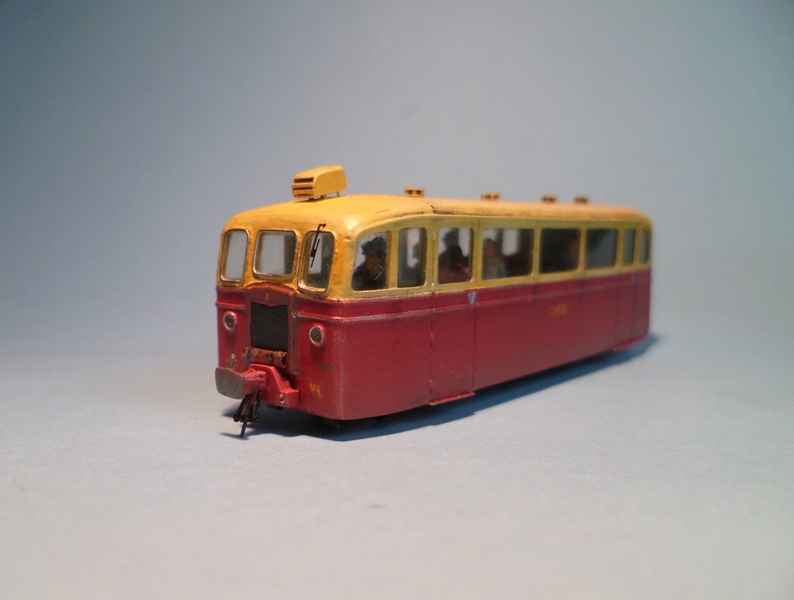

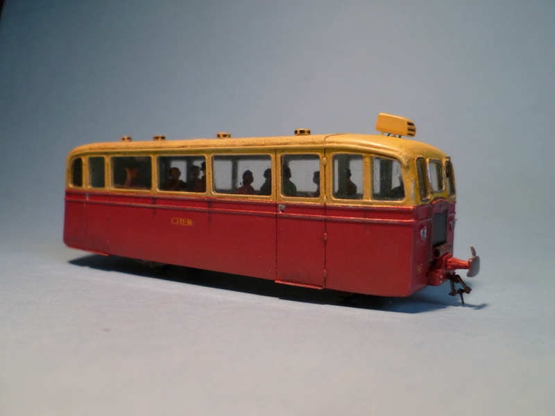

Pose des aérateurs et du coffret de toit (en laiton) pose du tampon avant un Aubertrain revu et corrigé :B3

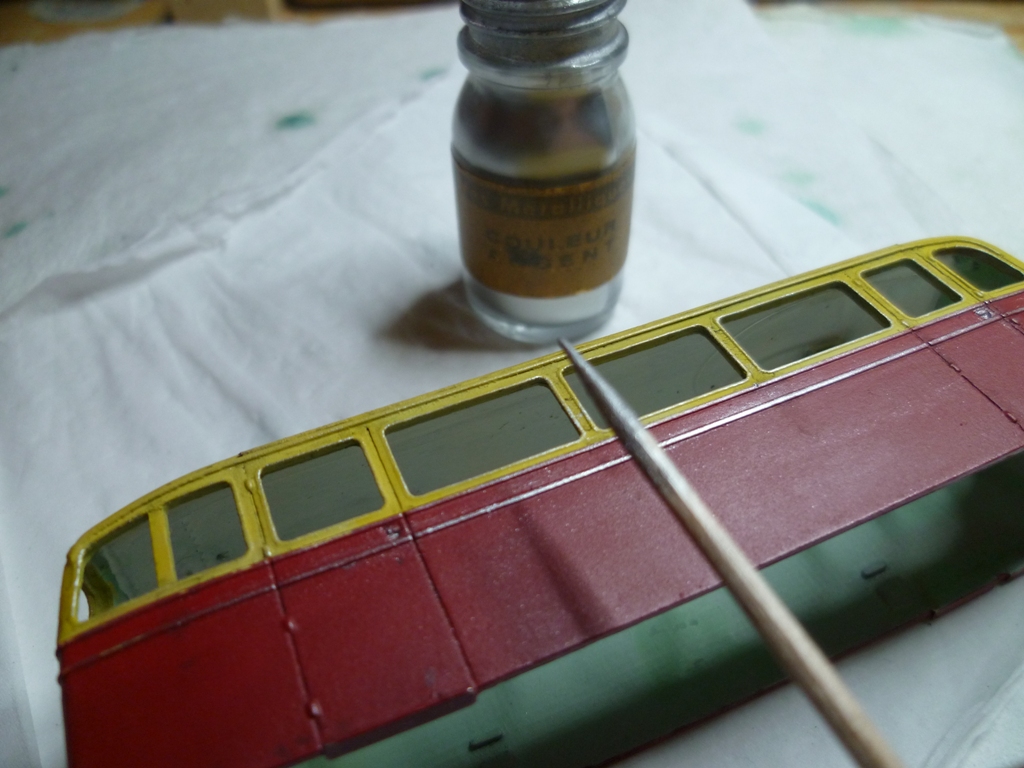

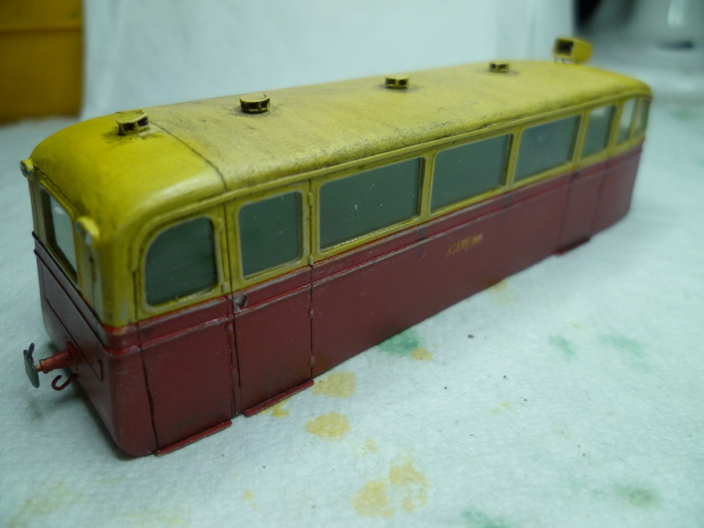

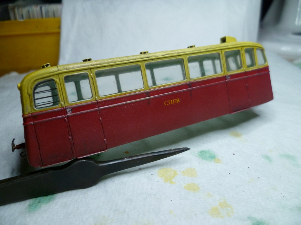

Pour la peinture j'ai opté pour un bas de caisse rouge rubis et un haut jaune avec un pointe de rouge . Réaliste ou pas c'est mon choix C7
La ceinture de caisse alu est réalisé avec des pigments métallique argent bien plus brillant et beaucoup moins coulant que la peinture
ils sont appliqué avec un pic en bois et lustré par frottements.

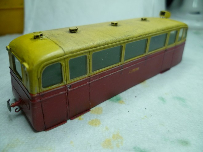

Le vieillissement est réduit a minima jus noir et salissures au droit des aérateurs quelques trainées au droit des montant de fenêtres .Les matériels circulant en pleine peu de dégâts visibles ou chocs comme sur
certains réseaux plus accidentés (CFD,POC)

As-tu fixé les pigments argent ?
Je crains 2 soucis :
- La tenue dans le temps.
- Un risque lors de la manipulation, avec des pigments finalement déposés de ci de là...
:F9 :F9 :F9
Re: Dedion NJ1 Cher à partir d'un kit TdA ( Hom )
Messagepar ptitrain » 17 01 2017 à 16:32
Personnellement j'aurais utilisé du baremetal #B6
ptitrain
Messages: 3173
Messagepar Beyer-Garrat » 17 01 2017 à 18:02
A mon avis,le profilé est un peu trop fin pour appliquer du bare-metal, sur du Om ok mais là on est en Ho #B6
Pas de soucis Yves je l'ai fixé avec le liant qui va bien et j'applique ensuite toujours plusieurs voile de vernis a l'aéro sur l'ensemble du modèle :maitre:

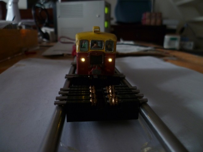

Messagepar Beyer-Garrat » 18 01 2017 à 18:11

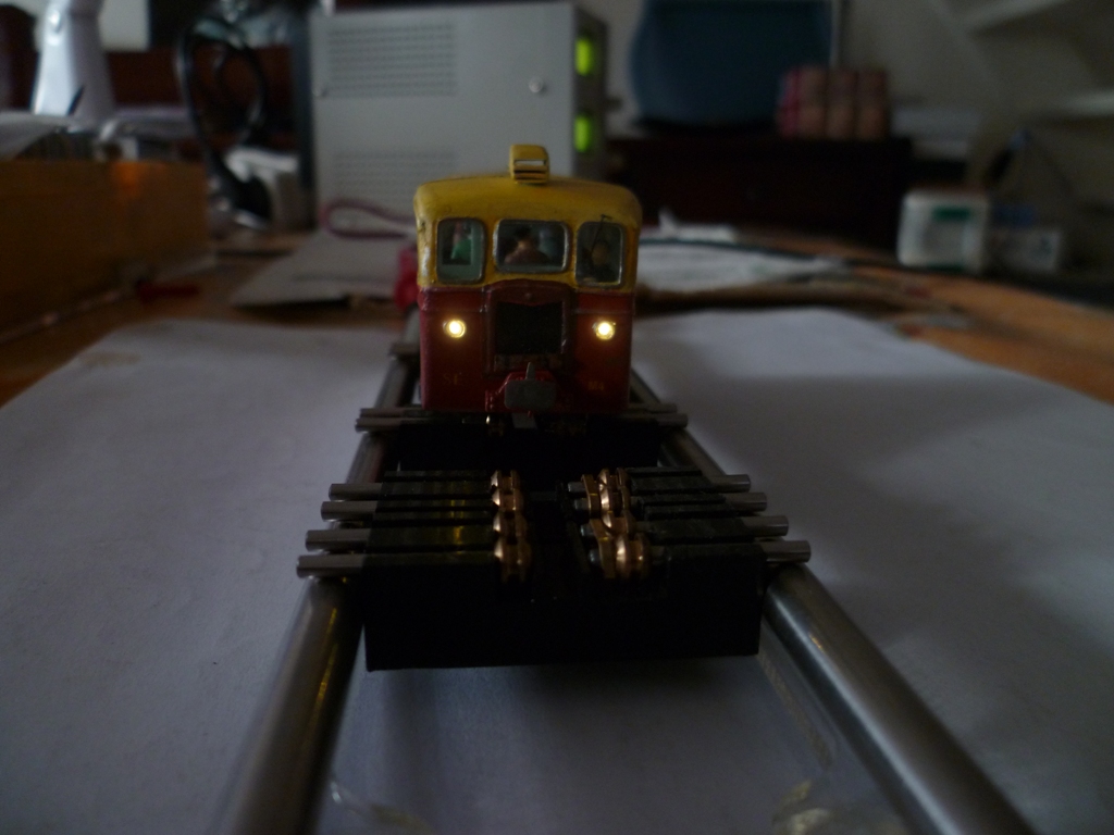

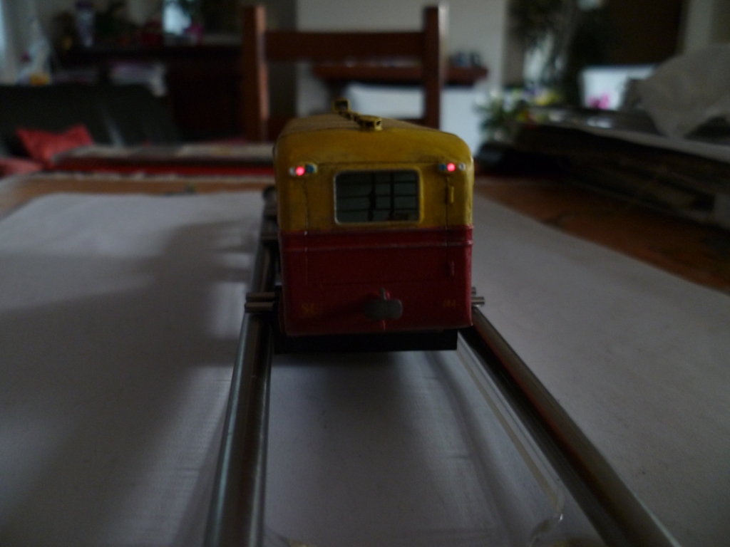

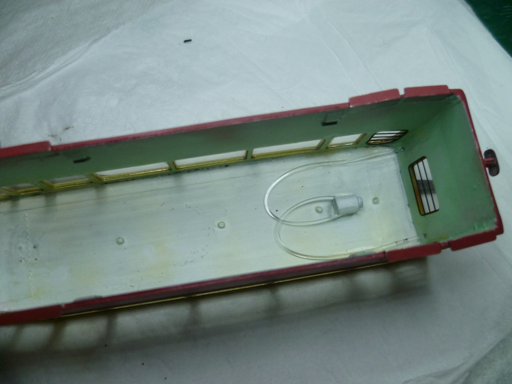

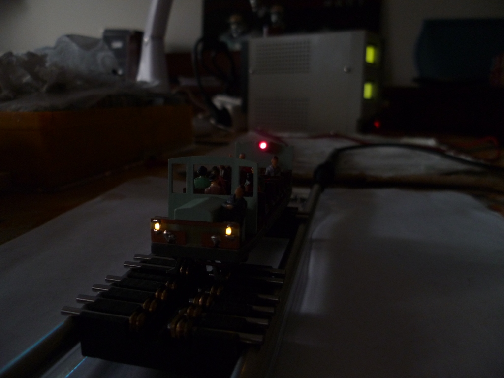

Installation du système d'éclairage arrière par fibre optique ,des vitrages et barreaudage #B6
Essais de circulation de nuit C7
L'engin est déclaré bon pour le service juste a temps pour les photos officielles :maitre:

Ma nouvelle motorisation rend l'engin plus souple ,plus puissant,on peut tracter un ou deux wagons sans difficultés ,sans grosse modifications et surtout en silence :B3 #B6

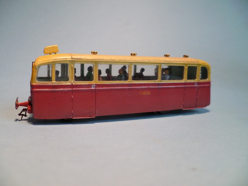

Messagepar Beyer-Garrat » 31 01 2017 à 16:05
Grosse période de flemme les photos "officielles" ont un peu trainées :B3 :H1

Messagepar Storm » 31 01 2017 à 16:37
Ca change l'engin #B6 Bon, perso, je ne suis pas fan du tampon devant pour le look... Je préfère les lames :B3
