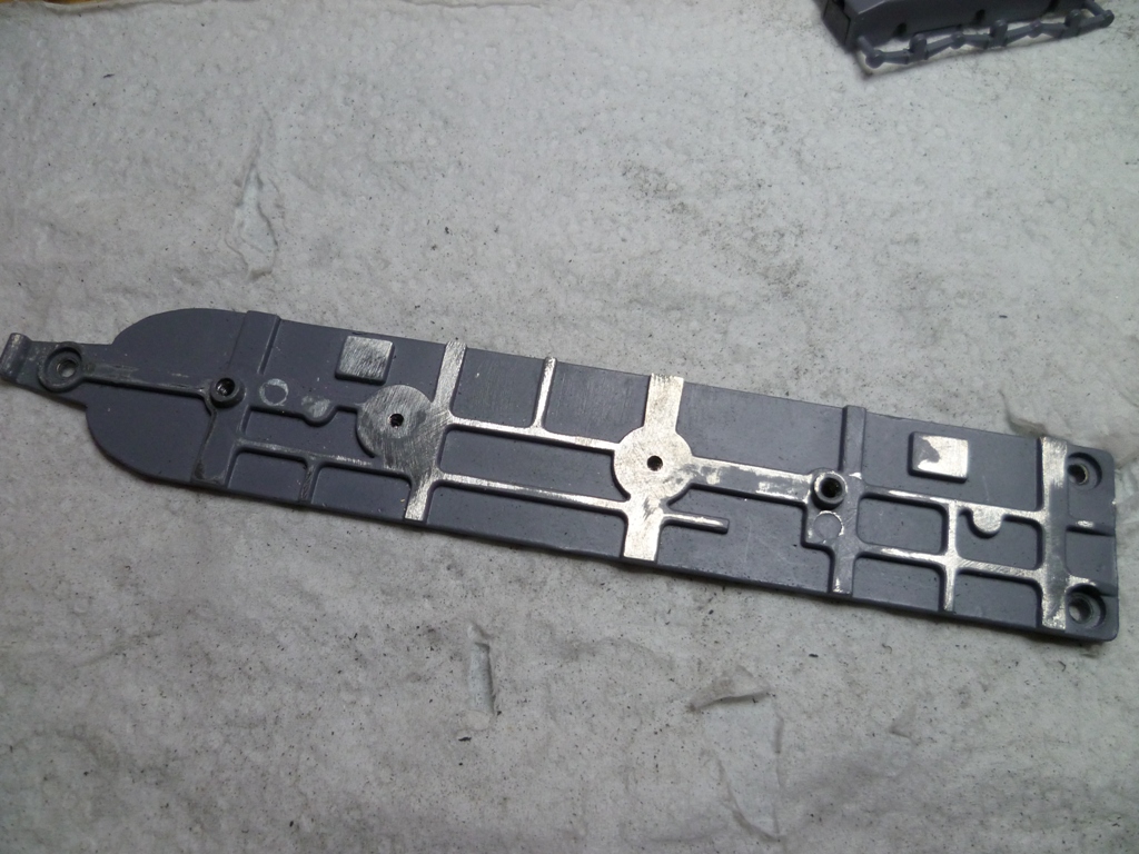

En premier on arase tout ce qui dépasse du châssis pas difficile ,celui-ci étant en acier a ferré les ânes un étau une lime demi-douce et c'est réglé
Après réflexion un seul bogie sera moteur pour éviter une surchauffe l'engin étant assez lourd ,après différent essais ce sera celui placé a l'avant, pour éviter les soulèvement de caisse au passage des aiguilles
l'arrière étant simplement muni de prises de courant .Idem sur l'avant ce qui nous donne 6 roues motrices et 12 avec prises de courant .Que le grand cric me croque si je plante un choux avec cet engin

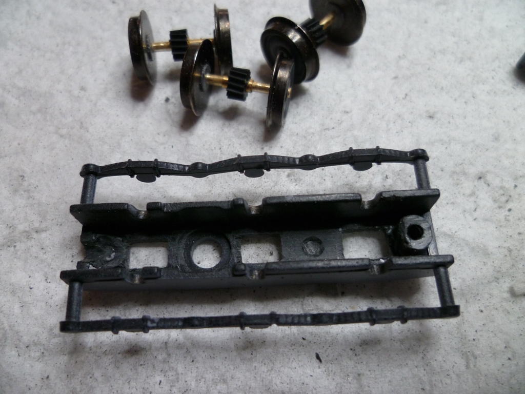

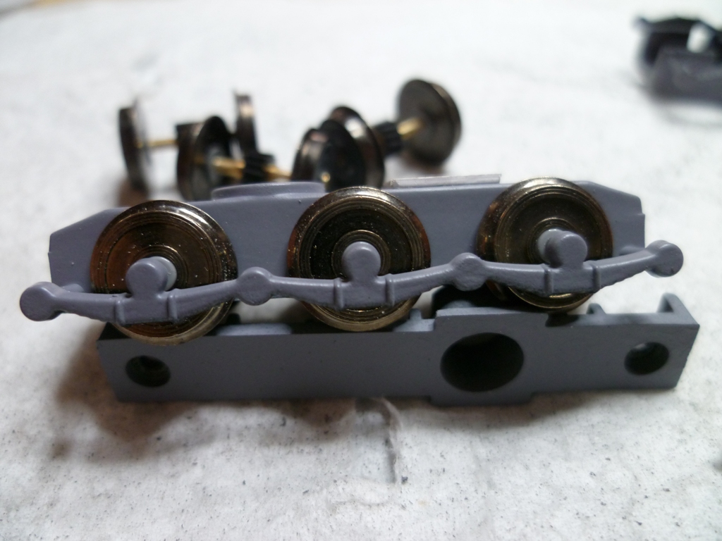

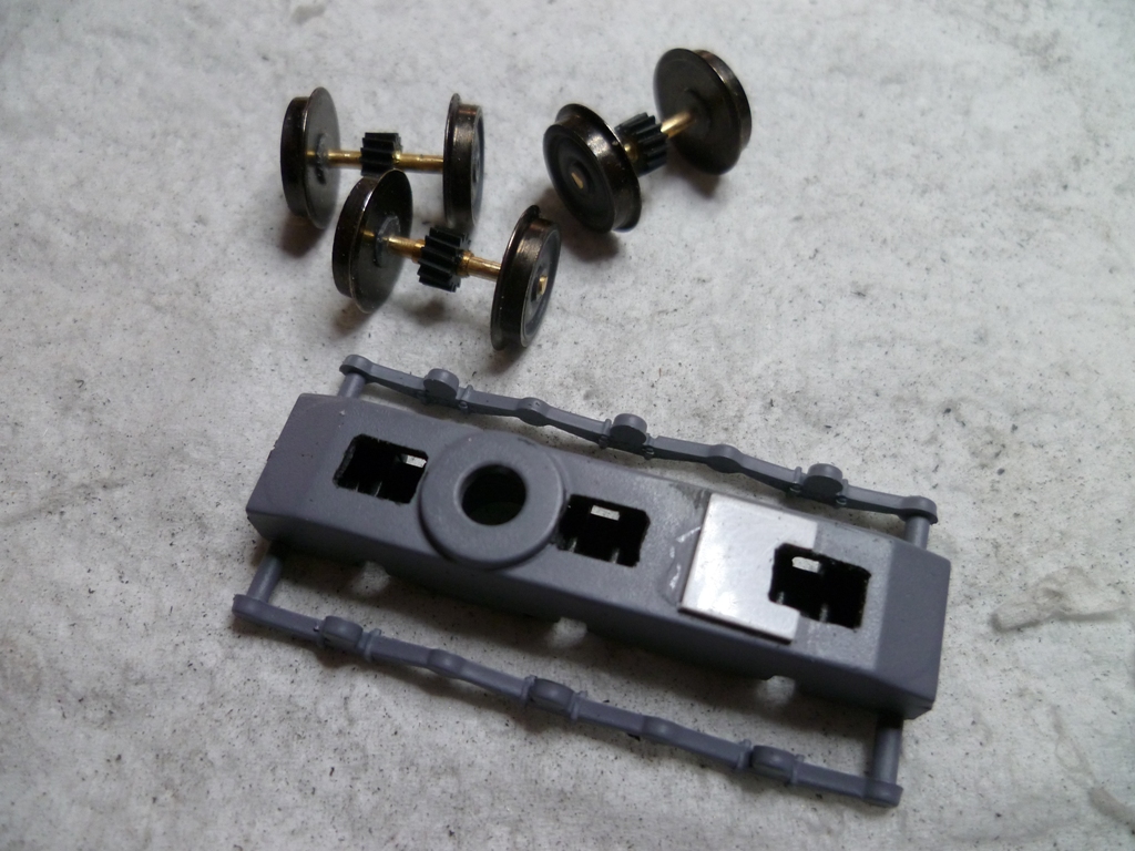

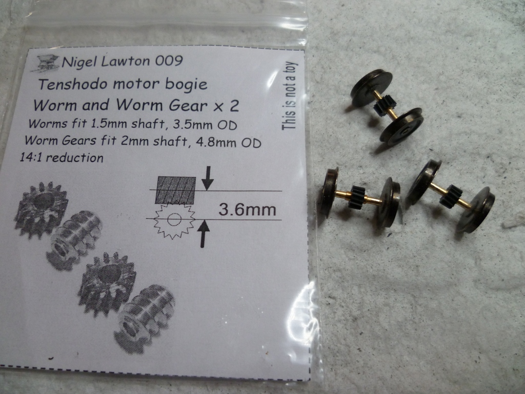

L'entrainement passant par un cardan et un arbre moteur solidaire du bogie il va falloir intégré le tout,la place étant compté, remplacement des pignons Bemo par des Tenshodo habituels de moindre diamètre
L'arbre passant sur la partie supérieur du bogie le dessus est entaillé pour les 3 vis sans fin
La fixation de l'ensemble étant décentrée d'origine j'ai conservé le principe une cale en cp évite le cabrage en fonctionnement .
De même la partie inférieur est entaillée pour laisser la place aux pignons :B3

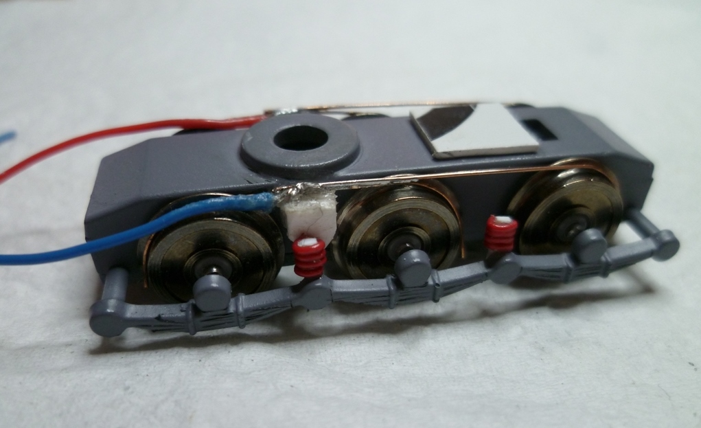

Messagepar Beyer-Garrat » 20 11 2016 à 11:07
Installation des roues sur le bogie porteur elles sont très proche dans leur forme du type d'origine
Micheline 90 ch Madagascar.jpg (45.7 Kio) Vu 6272 fois
Par la suite le flasque de roue sera peint en gris clair et le bandage pneumatique figuré en colorant le rebord extérieur avec un feutre indélébile noir.

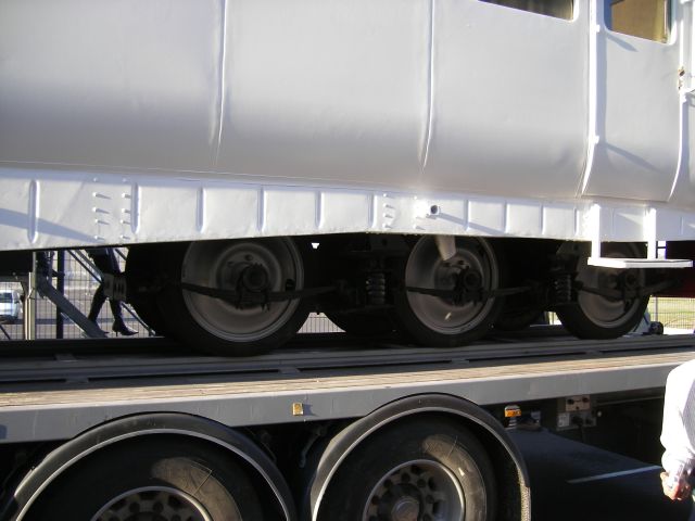

Les boggies de la Micheline :
Pour en voir plus sur la Micheline du CFBS, cliquez : https://www.youtube.com/watch?v=yt756OT ... CzA2_cJzFt
Beyer, ne tenterais-tu par une regravure des lames des ressorts des suspension ? D'un point de vue esthétique, ce serait un plus, le bas des boggies étant trés visible.

ça été fait, ainsi que la pose des suspensions secondaires très visibles et manquantes d'origine :maitre:

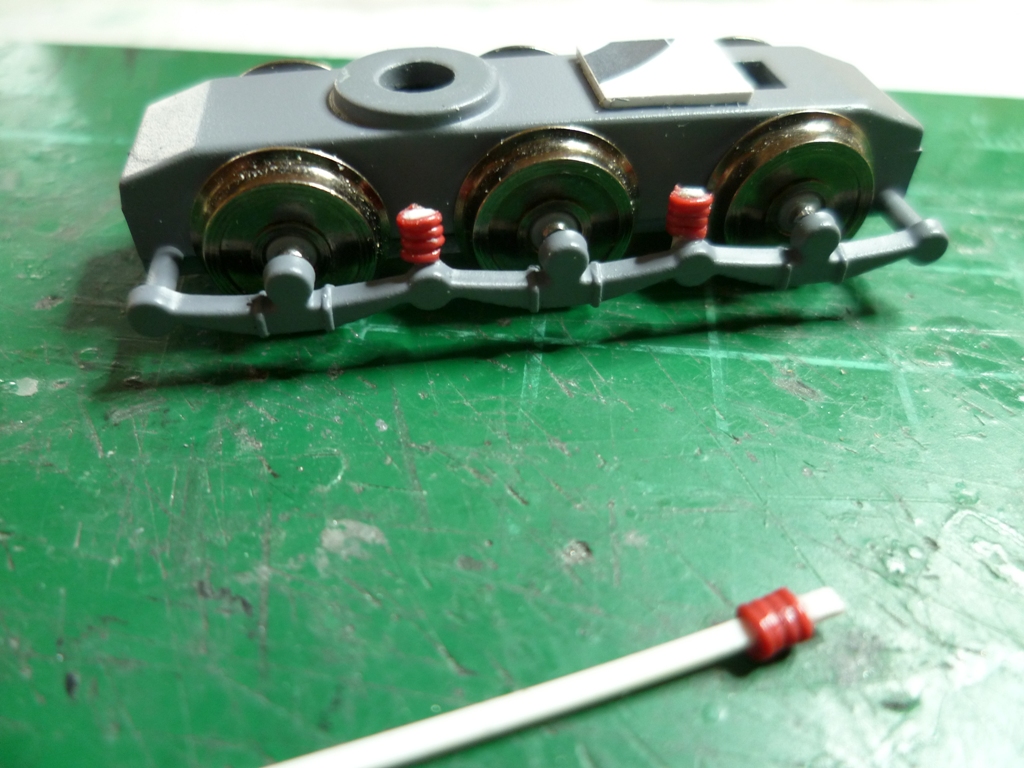

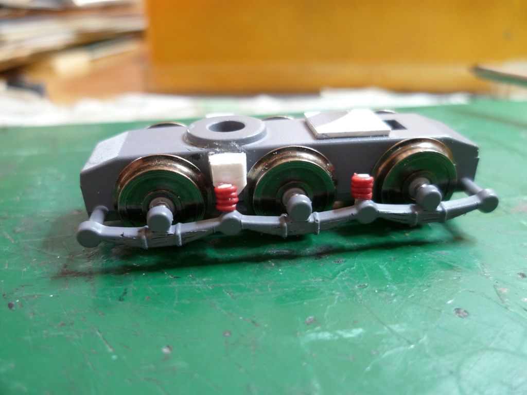

Bon trêves de plaisanteries finition du porteur avec la pose des suspensions secondaires très simplifiées fils enroulés sur un profilé Slatter's collé derrière les suspensions Atlas)
gravure des lames de ressorts assez peu visibles a l'aide d'une pointe fine
le bloc de forex me sert a coller les prises de courant en fil de bronze phosphoreux après mise en forme et soudure entres-elles
Prochaine étape la finition du bogie moteur #A8
