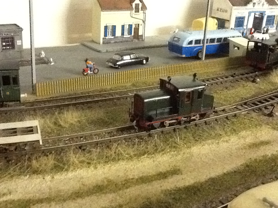

Messagepar La Mouette » 09 04 2016 à 22:28
Storm a écrit:Merci :F5 #B5
Le vert est un reste d'Interfer, le noir de l'ABE le tout en nitrosynthétique à l'aéro. Le rouge c'est de l'acrylique à l'eau PA au pinceau. Le dessus du tablier et le reste des détails sera traité aux PA aussi: trop chiant à masquer :oups2:
La remorque Verney est faite dans cette optique de faire une rame type de la SABA avec les 3 voitures Sarthe et le fourgon RB. :maitre:
Interfer c'est des acrylique pas des nitro storminou. ;)

Messagepar Storm » 16 11 2016 à 22:51
Euh, il a dû changer de voie... :rod_siflet :rod_mdr2 :rod_mdr2 :rod_mdr2
T'es chiant, il est tard, il fait nuit et je n'ai pas de flash sur l'I-pad C7 :prrrt: #B5
