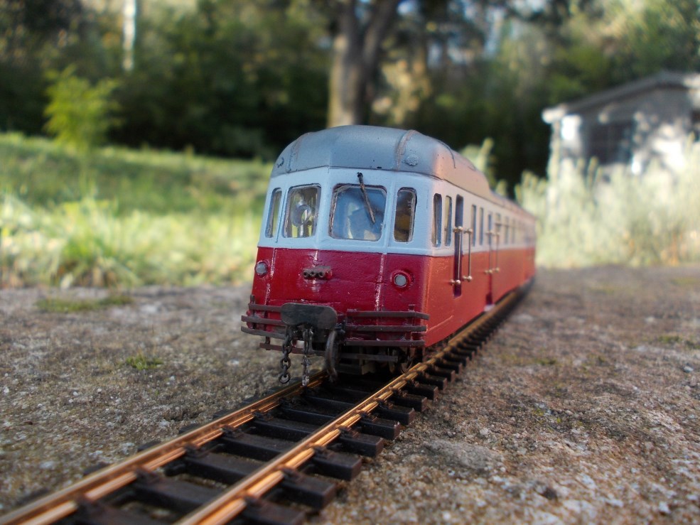

Messagepar 05mogul05 » 02 12 2014 à 11:42

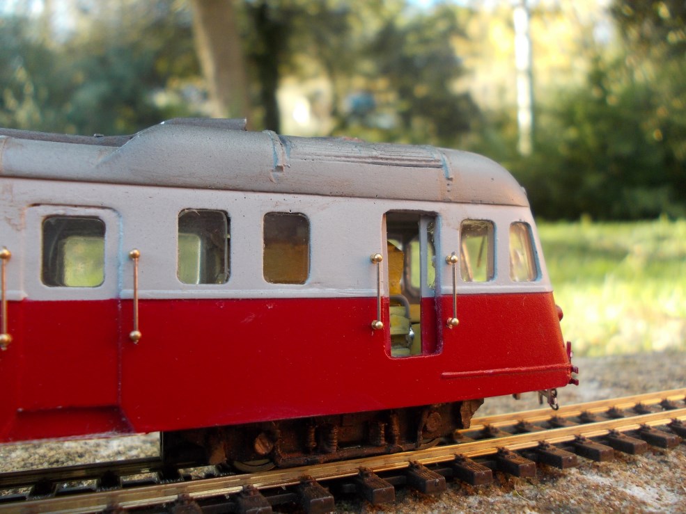

Ca avance un (tout petit) peu :
Mais c'est pas fini . . . . . :rod_siflet
Et puis manquera plus qu'un joli décor :oups2:

Messagepar Beyer-Garrat » 02 12 2014 à 13:19

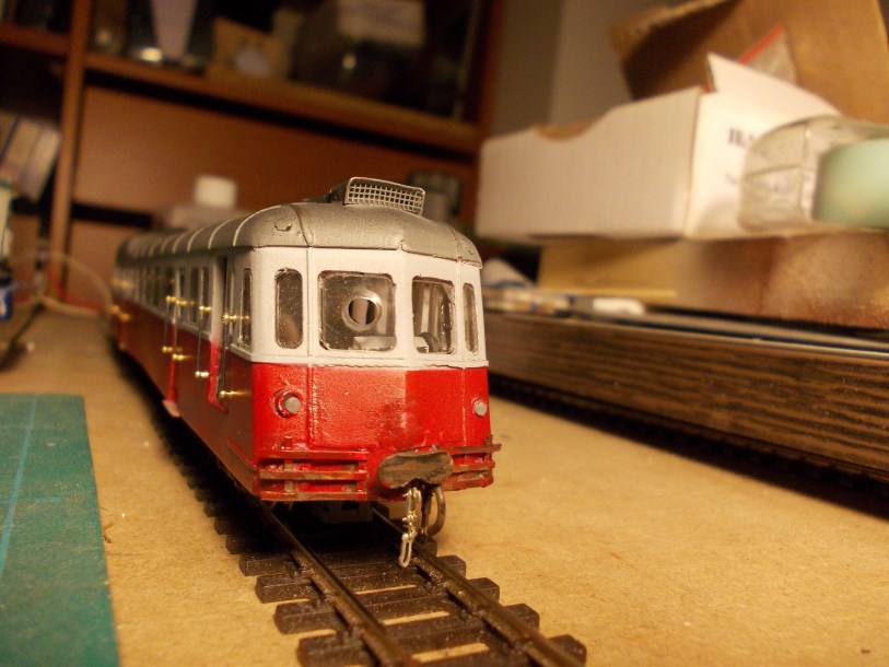

Le rendu du toit est excellent qu'as-tu utilisé comme peinture ?
Messages: 24356
Re: Montage ABH-1 , ABH-5 , ABH-8 APOCOPA Hom
Messagepar 05mogul05 » 02 12 2014 à 14:42
tout est sur la photo #B6
peintures AMF87
1 couche mélange gris perle avec un peu de noir toiture
1 voile "noir toiture" qui devait juste donner un effet "échappement" et qui, en insistant un peu trop, à donné ce résultat :oups2: :rod_siflet
Quand au fonctionnement, 1 bogie moteur et 1 porteur/capteur Halling : ralenti excellent et vitesse correcte E2
Reste peut-être à installer l'éclairage intérieur etc, etc, C7
A noter aussi, j'ai (enfin) réussi à monter un attelage à choquelles a r t i c u l é :ipb-251 même si c'est pas utilisé, satisfaction perso ! :prrrt:

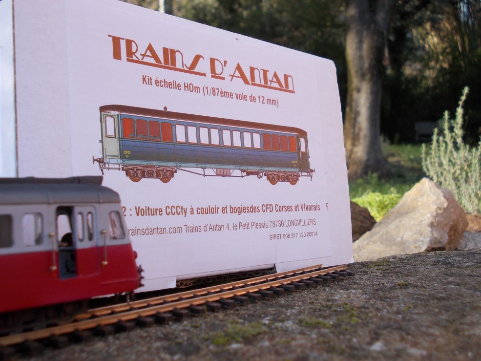

Messagepar Storm » 02 12 2014 à 15:01
Bien les attelages à choquelles "fonctionnels": ça entraîne à faire de belles soudures sur des petites pièces #B6
Pas mal du tout ton autorail :B3 :maitre:

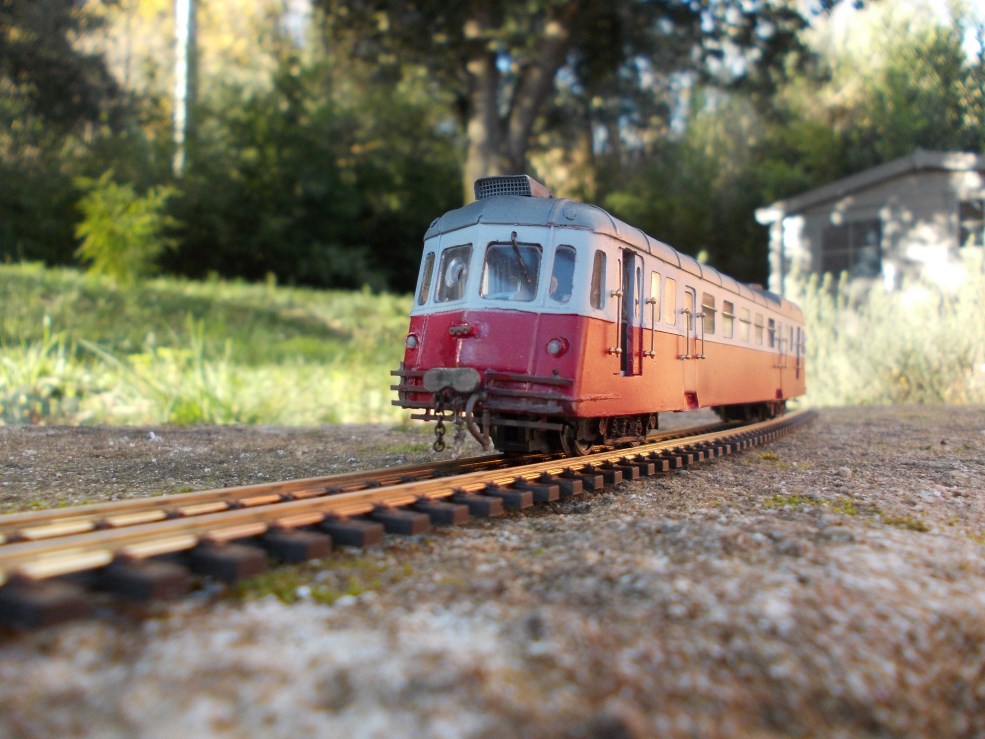

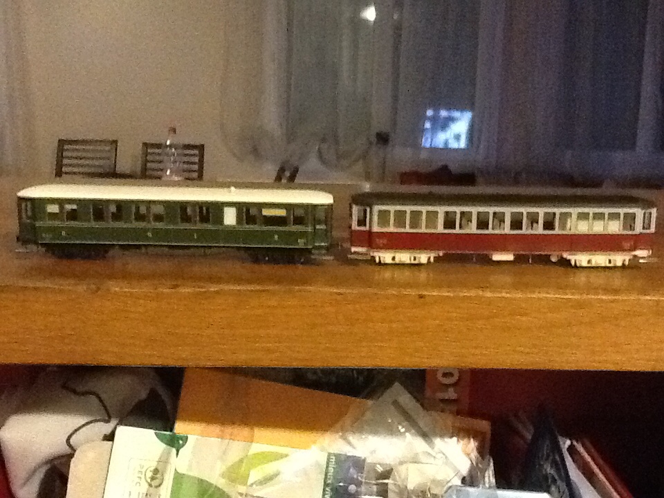

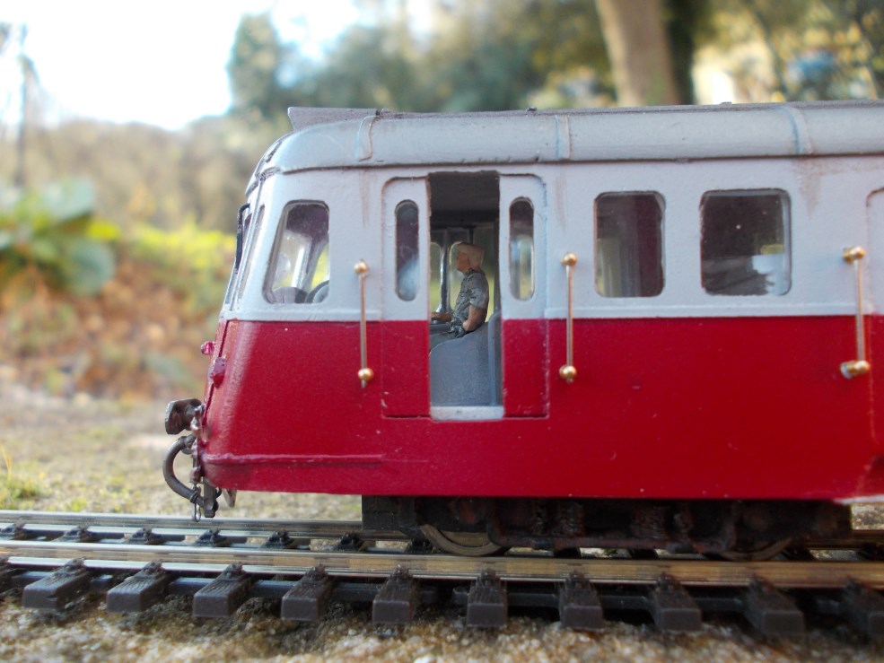

Messagepar 05mogul05 » 11 12 2014 à 15:57
Finalement, ça donne ça: :ipb-251
(les photos ne pardonnent vraiment rien :oups2: )
Apres, il y aura une CCC, pour former une rame telle que dans les années 60 (65 pour moi)
Bien sur, en rouge et gris ! #B6
pour ressembler à ce souvenir perso :
(on a deja debatu sur la couleur de la voiture H4 )

Messagepar Storm » 11 12 2014 à 19:48
Même si je ne suis pas fan du crade à outrance, ça peut faire un travail sympa :maitre: Par contre, les vitres cassées et bouchée par des planches :E1 En regardant ta photo, je me demande même s'il n'y avait pas des barres à ces fenêtres :F9 De même, je me demande si ce n'est pas plutôt une AAB, les ombres sur la face gauche semblent indiquer des baies plus grandes :D3
Messagepar 05mogul05 » 11 12 2014 à 20:36
Sur une autre photo diapo, en poussant un peu l'exposition et les contrastes, on voit ceci:
AAb ou CCC ? :D3
Messagepar Storm » 11 12 2014 à 22:30
AAB :maitre: On voit clairement les groupes de deux fenêtres au centre de la voiture, sur les CCC, elles sont équidistantes #B5 :B3
Édit: il est tard :oups2: C'est une CCC.... J'avais regardé trop vite… :C6
Messagepar 05mogul05 » 11 12 2014 à 22:56
Je penche (et je pense) aussi pour une CCC ;) ça tombe bien, c'est celle que j'aie :rod_siflet
Je suis abasourdi par le nombre d'imperfections en tous genre qui crèvent les yeux sur les photos et qui, en réalité, sont à peine visibles H4 H4 H4 H4

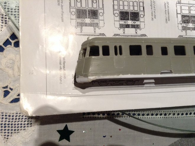

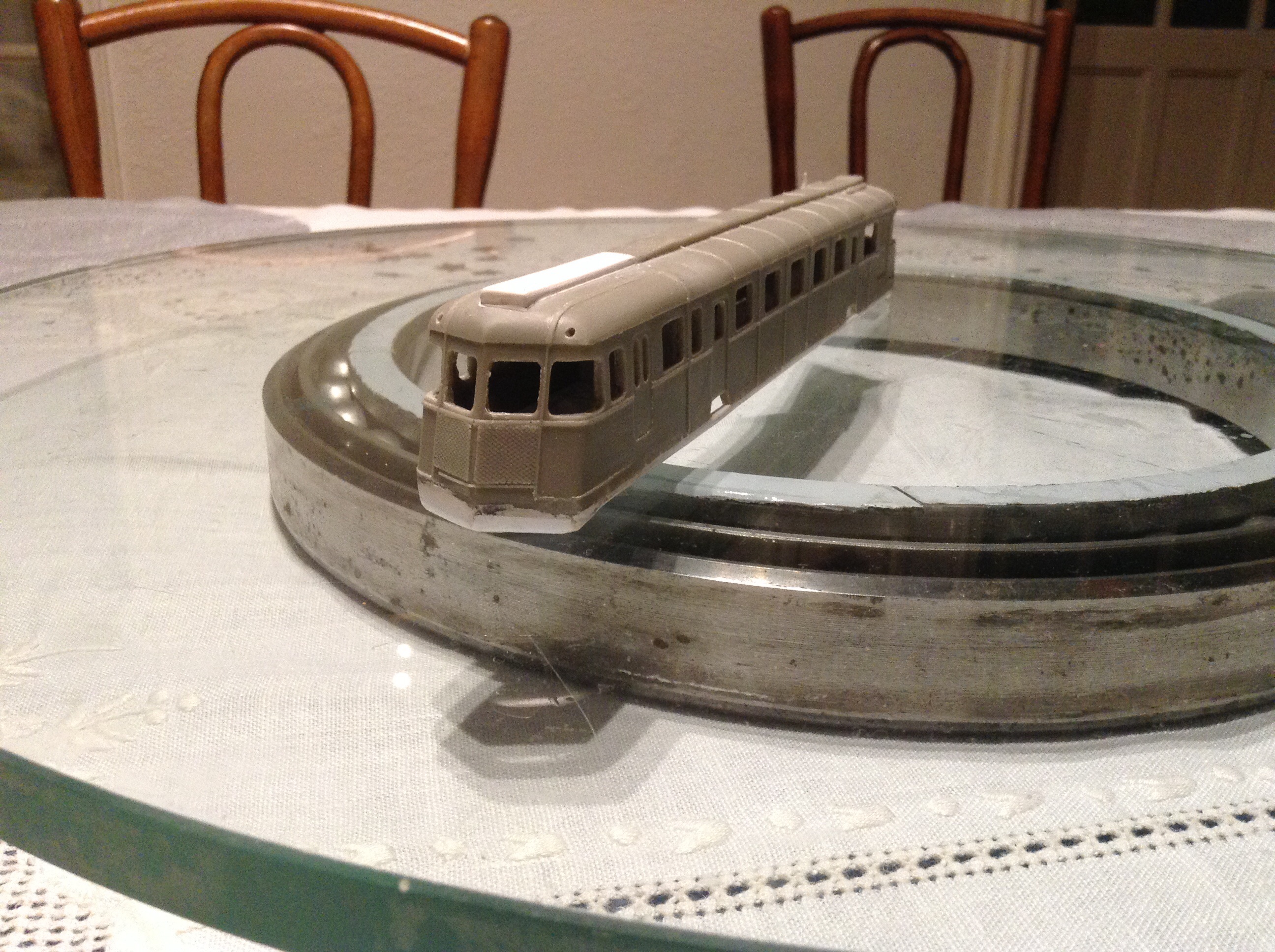

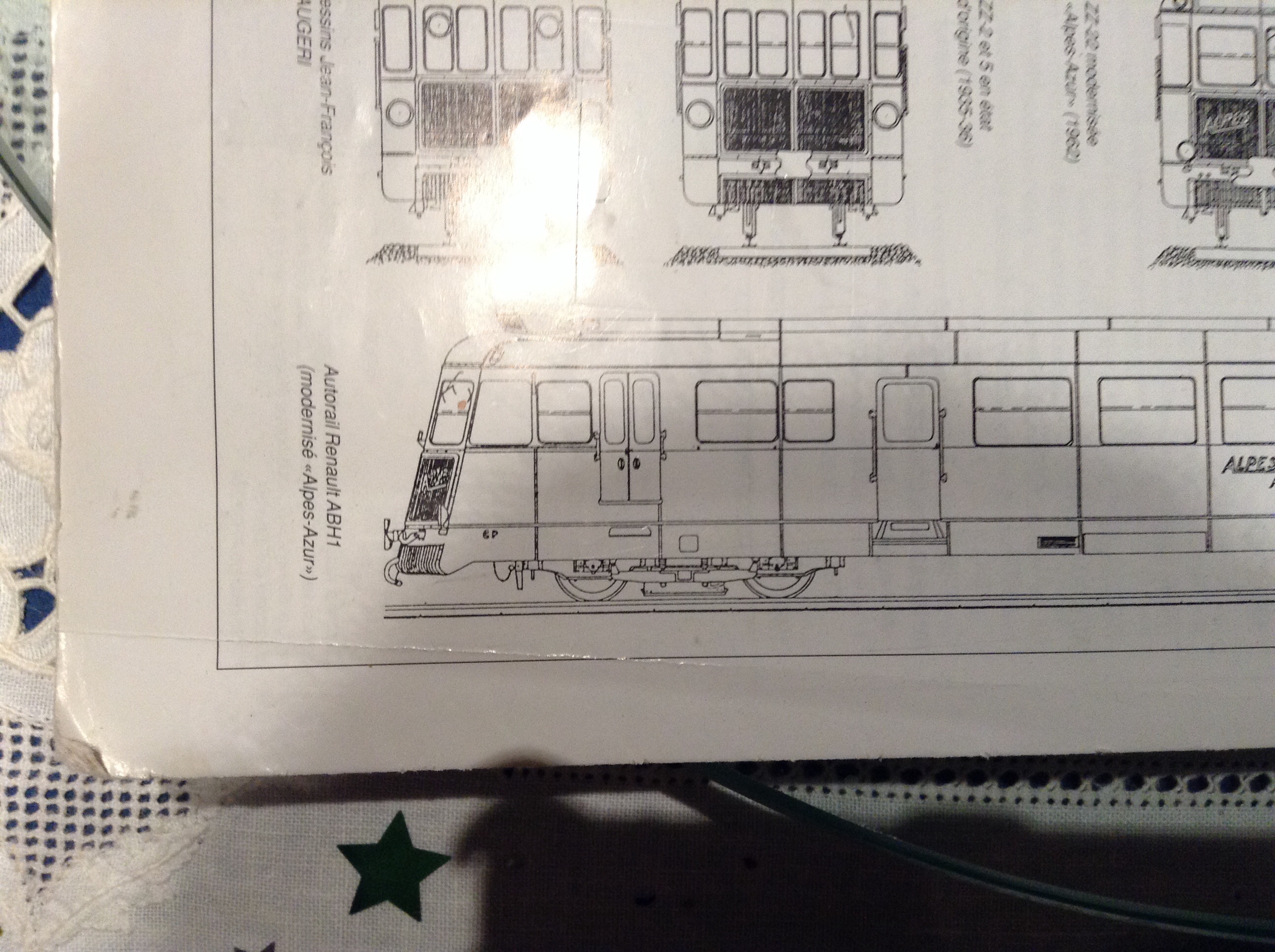

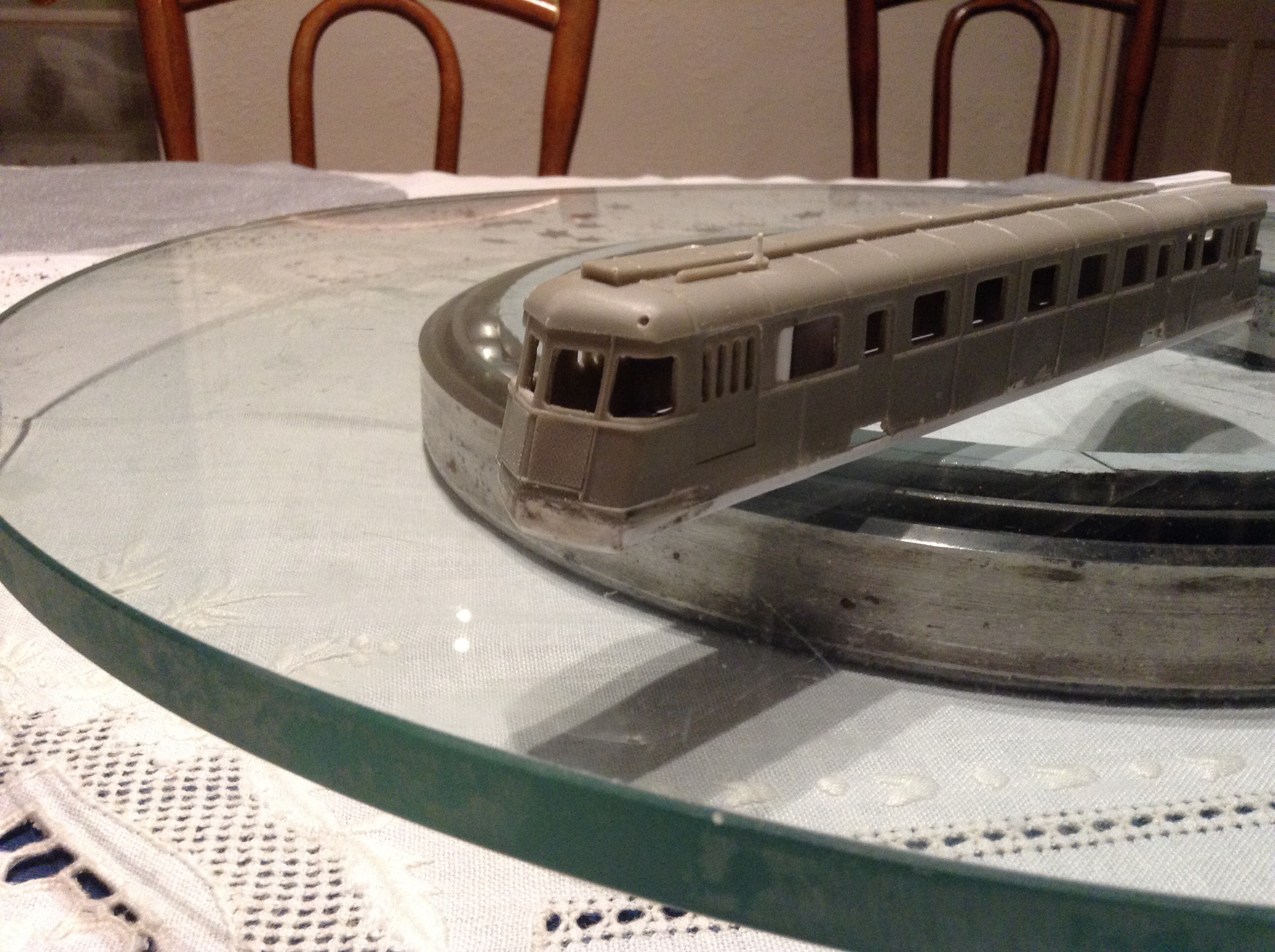

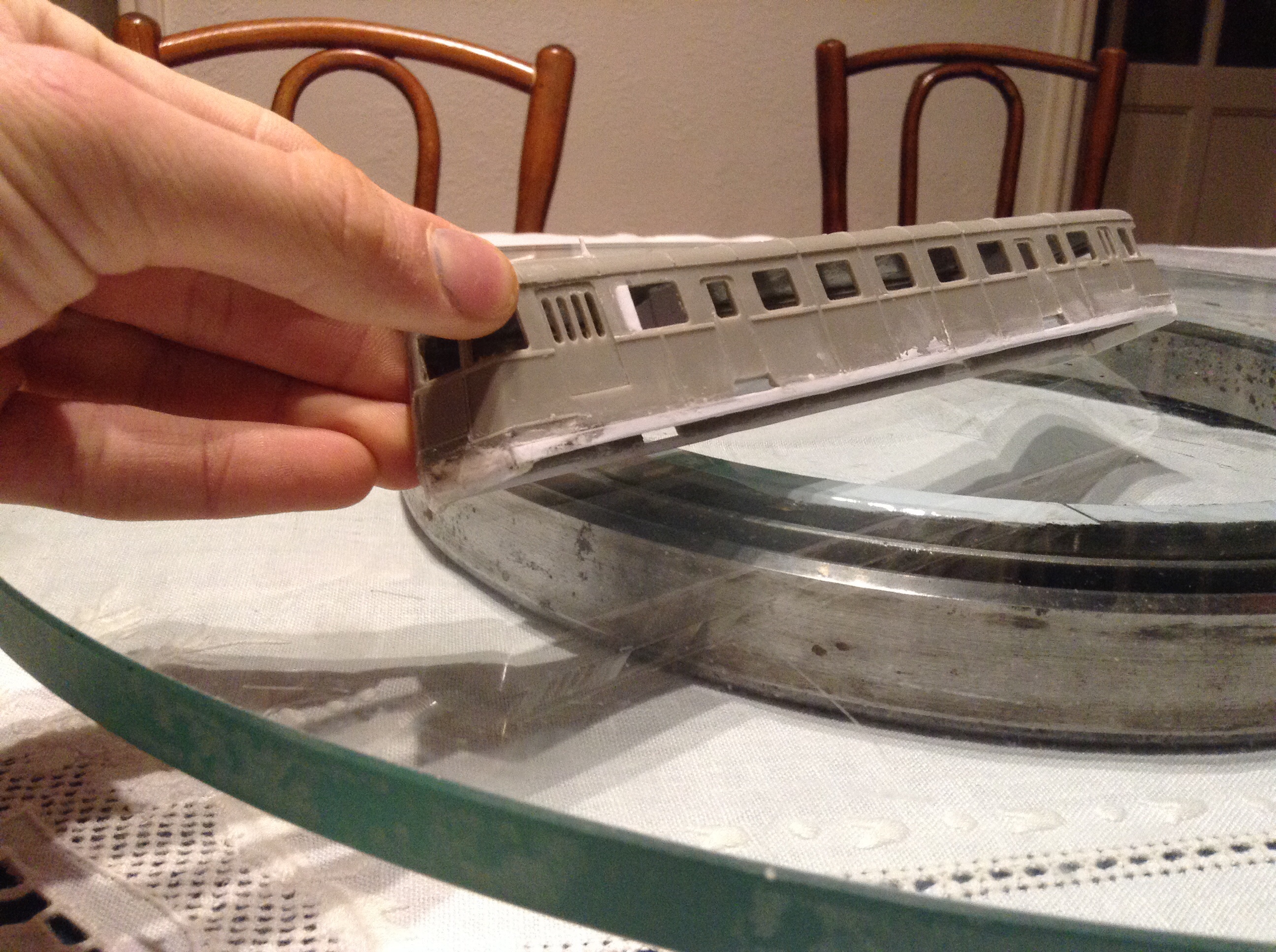

Je vous fais enfin part de mes réflexions, après avoir acheté une seconde caisse à Max à Rail Expo.
Tout d'abord, j'ai attentivement comparé les ABH de Beyer Garatt, Galloping Goose et de 05mogul05, avec des photos d'ABH réels. Pour moi, des que je les ai vu, même s'ils étaient très beaux :rod_coeur :rod_coeur il y avait quelque chose qui n'allait pas. J'ai regardé avec ma première caisse chamois et crème, que je me jurais de monter "tel quel". Ça collait pas. Un truc allait pas, sur celui de JP par exemple, je le trouvais trop "aéré" pourtant, il semblait suffisamment bas sur patte. J'ai donc contourné cette évidence, et cherché de l'autre côté : et si ces ABH étaient "bien foutus" et c'était la caisse qui était mal foutue ? :F9
Finalement, en comparant ma seconde caisse en cours, je l'ai superposée avec le plan à l'échelle HO dans le Livre du Train des Pignes, dit LA Sainte Bible :mrgreen: et le résultat était sans appel : il manque 2mm de jupes sur les flancs et 3 mm à l'avant. C'est le niveau des marchepieds sur ma première caisse et vos ABH qui m'a mis la puce à l'oreille : ça manquait de "consistance" en dessous. La disposition des caisses de Max est utile pour faire des ABH corses modernisés, ou CP modernisés (chasse neige à l'avant avec radiateur bas supprimé), mais pour faire les premières versions, il faut prolonger la caisse vers le bas.
Depuis quelques jours à grands renforts de mastic et de cyano, je ponce, et j'en suis là :
Voilà ou j'en suis. Je pense que je vais m'arrêter là, je ne vois plus trop ou je vais, je vais passer un coup d'apprêt gris pour mieux voir ce qu'il me reste à faire. Je vous conseille vivement l'adaptation, et vais en parler à Max. Je pense que ça change radicalement la gueule de l'engin, on verra une fois peint, donc après Ferrovi'art #B6 #B5
Bonnes fêtes ! :maitre: :maitre:
