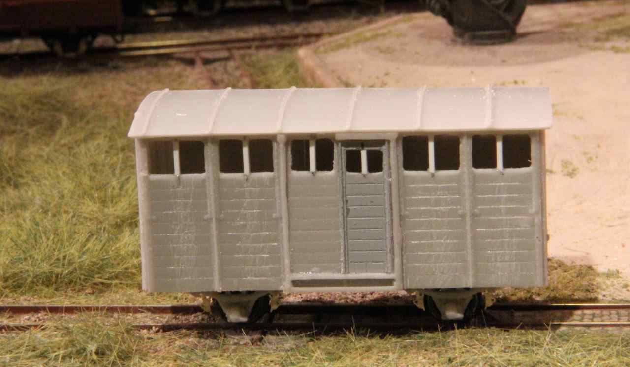

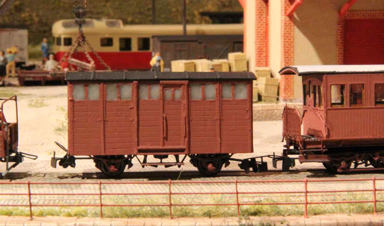

Ebauche du wagon atelier S 3005
Comment, d'après vous, faire des vitrages affleurants?...
Je pensais coller un fond et remplir les fenêtres avec un vernis, de la colle à bois... :F9

Messagepar La Mouette » 06 12 2010 à 00:08
La base est un couvert TdA ?
Re: Le matériel roulant de Port de Carhaix
Messagepar bernardhenri » 06 12 2010 à 00:22
Oui, comme le fourgon service

Messagepar Storm » 06 12 2010 à 11:30
Pour les vitrages, je ne vois que du rodoïd (on va sûrement en récupérer pas mal avec les embalages de cadeau) coupé aux bonnes dimensions et collé au KrystalClear…

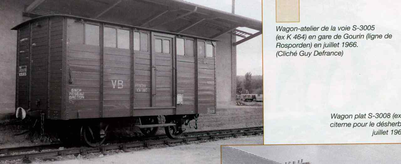

Vraiment bien parti ce wagon-atelier. As-tu une photo de l'original ?
Il me semble qu'il y a eu aussi un wagon-atelier sur la base d'une voiture ABCDf, non ?

Messagepar bernardhenri » 06 12 2010 à 17:21
Voici la photo prise dans la Connaissance du rail (268-269 de mars 2004)

Messagepar rail1435 » 06 12 2010 à 17:32
Storm a écrit:Pour les vitrages, je ne vois que du rodoïd (on va sûrement en récupérer pas mal avec les embalages de cadeau) coupé aux bonnes dimensions et collé au KrystalClear…
J'ai la même idée, mais j'utilise une colle universelle Papeteria achetée en grande surface: une chaîne où on a des aMIs GROS comme ça!

Messagepar Beyer-Garrat » 11 12 2010 à 10:13
Voir je me répète avec une simple colle a bois une fois sèche elle s'enlève très facilement au coton tige humide :maitre:

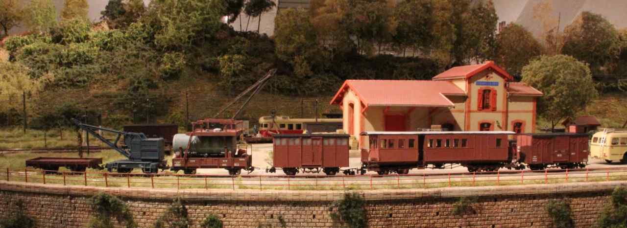

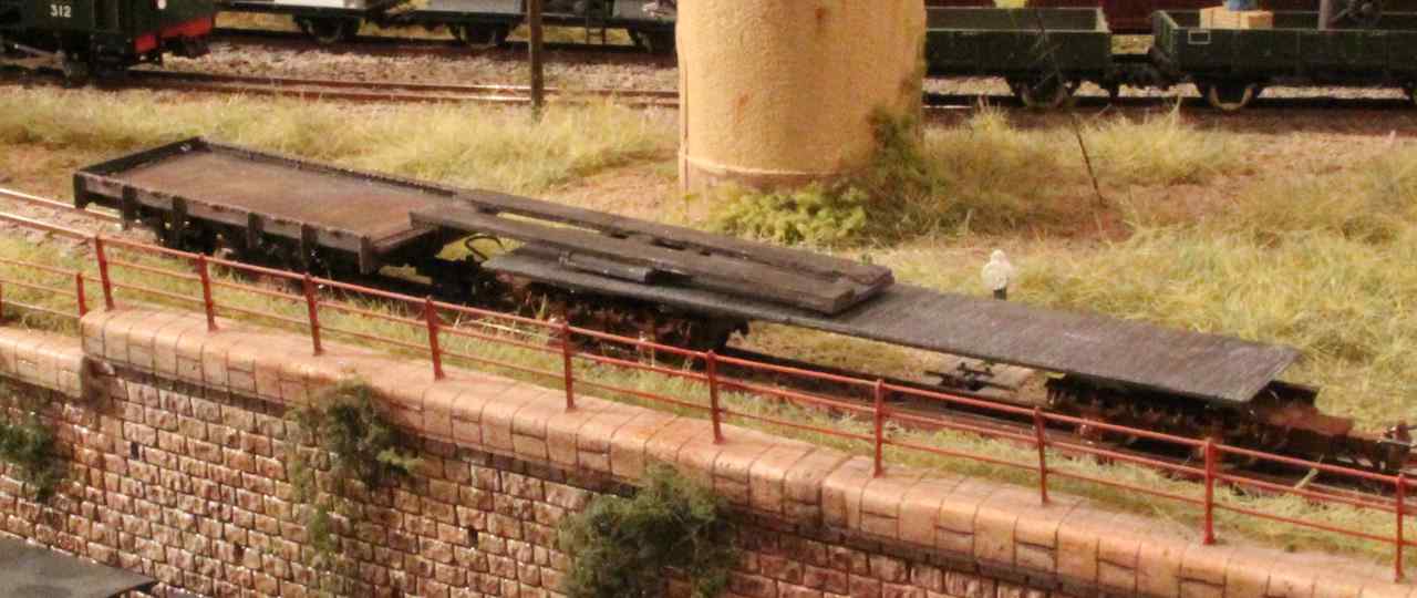

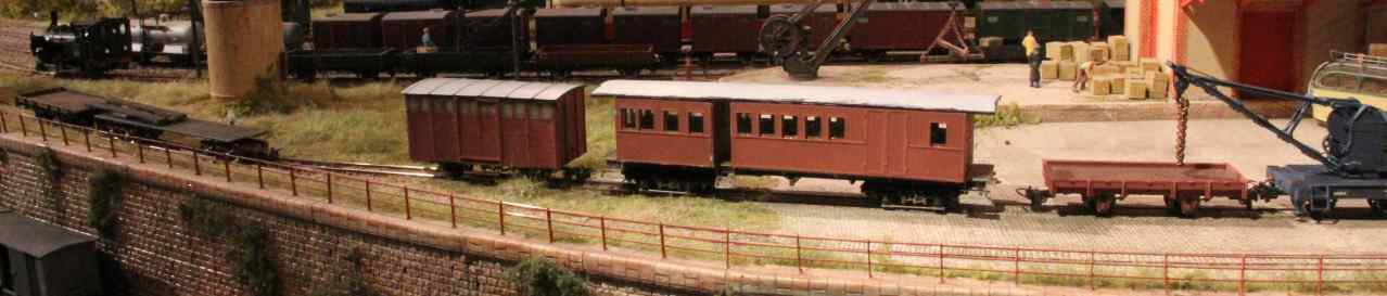

Voici ce qui est sur le poste de travail depuis plusieurs jours....
le wagon atelier, le wagon service et le wagon porte -grue
et un plat à essieux avec un autre plat bidouillé pour l'emport d'une caméra
Il n'y a plus qu'à finaliser tout ça :B3 #B5
Messagepar pelican » 20 12 2010 à 09:53
j'ai hâte d'étre le 25 décembre ... :rod_siflet
Messages: 50671
Messagepar YVES » 20 12 2010 à 22:53
Bien vu le train de secours, Bernard Henri.
A propos de la caméra embarquée, pense à prévoir un amortisseur, genre petite mousse.

Messagepar malletslm » 20 12 2010 à 23:06
Le wagon "porte-caméra", déjà patiné, passerait presque inaperçu dans le parc ! #B6
C'est un modèle à berceau pivotant couplé au bogie, comme décrit sur un autre fil par Marcel ? :D

Messagepar bernardhenri » 21 12 2010 à 00:36
Je m'en suis inspiré!
J'ai pris un châssis d'un couvert Roco dont j'ai ôté la superstructure.
J'ai perforé la plateforme pour faire passer une nouvelle vis plus longue.
Il me restait un essieu Egger dont j'ai arasé les boîtes. Monté à l'envers pour garder les 3 picots de rotation, je lui est adjugé un cadre en bois... cela m'a pris 15 minutes pour faire ce bidouillage.
Maintenant..Ya plus qu'à... :H1

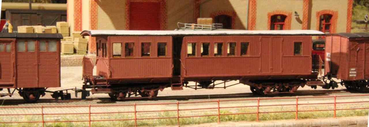

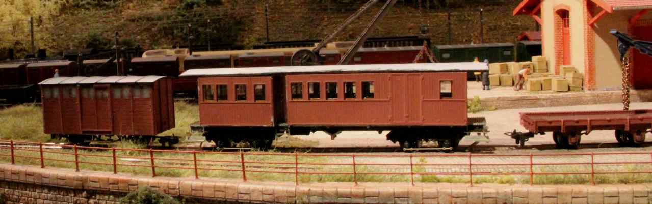

Messagepar bernardhenri » 28 12 2010 à 23:49

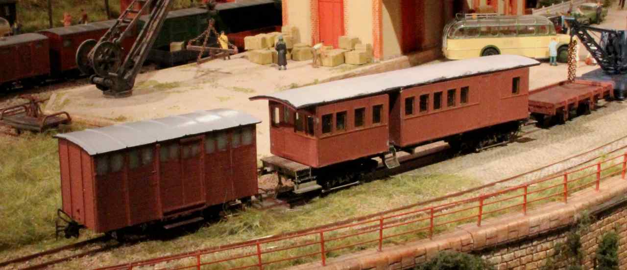

Le wagon du personnel et le wagon atelier sont pratiquement terminés
Il ne reste plus que quelques détails: tampons, conduites de frein... un peu de peinture et les décals! :ipb-251
Le train de service commence à avoir fière allure!

Messagepar malletslm » 29 12 2010 à 00:13
Avec un aussi bel outil de travail E2 , le personnel va attendre avec impatience les prochains déraillements ! :H1
