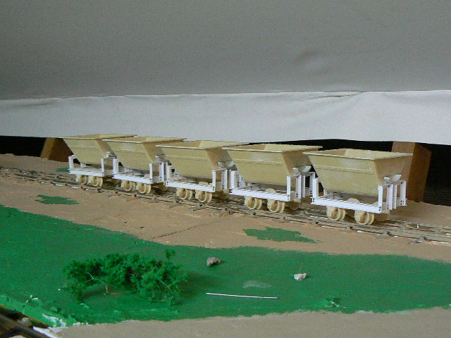

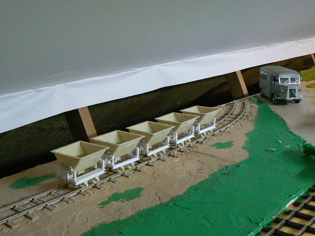

Bonsoir a tous

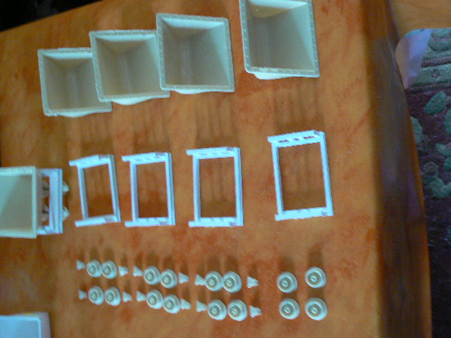

si Yves voilà les bennes , et voilà ou j'en suis a l'heure actuelle ; Actuellement je suis en train de faire mes boites a essieux , j' espère arriver a faire mes 8 boites pour le week end .....il m'en restera au moins 4 voir plus si je réalise une autre rame de 3 bennes pour ballaster différents endroits ( je pense a cela car je casse des cailloux actuellement non non je ne suis pas au bagne ) dans le dépôt je pourrai mettre un tas de cailloux avec les bennes et les faire promener n'importe ou : un convoi de plus (convoi ou qu'on voit pas ) ...... :-P :-P :-P

Moulage des bennes en résine ! Joli boulot.
Je pensai que tu tenterais une reproduction en carton, comme JM...

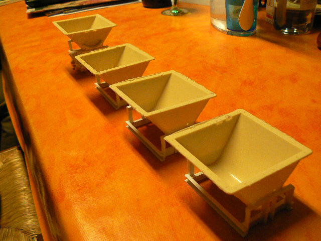

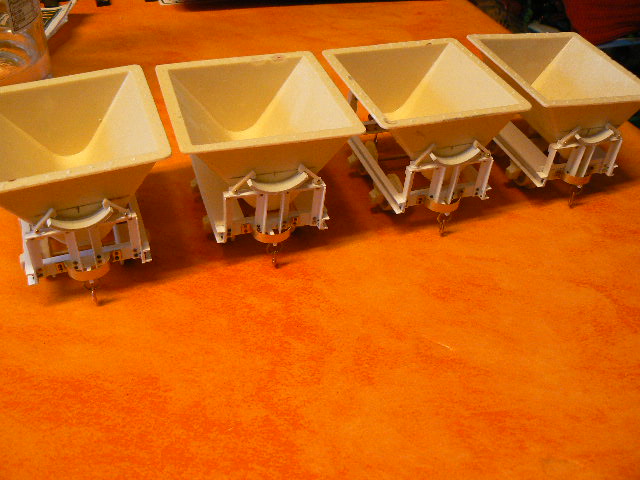

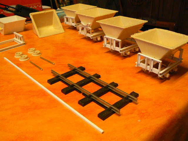

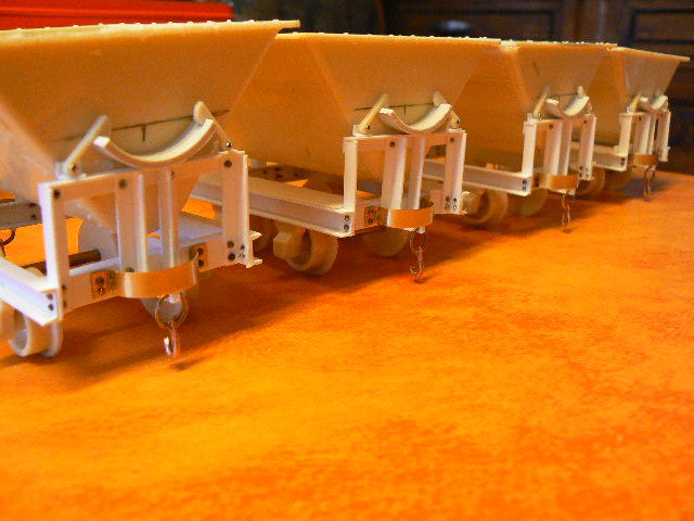

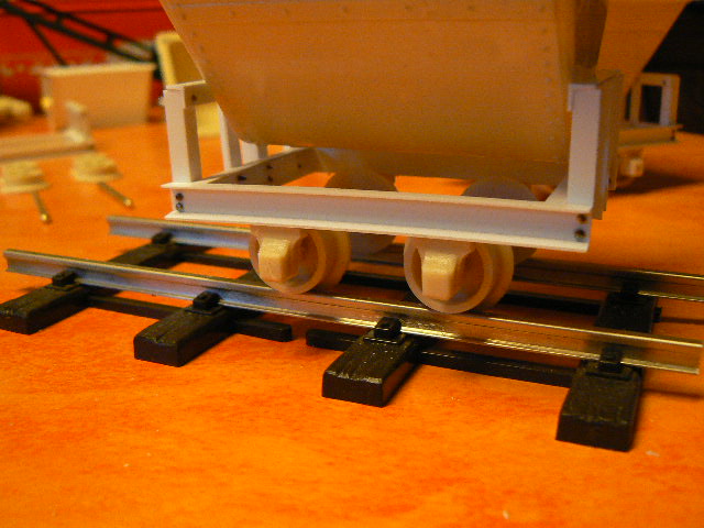

Messagepar cloclo57 » 12 03 2017 à 19:59
Bonsoir a tous
Merci Buffalo pour ta réponse , donc 2 vaches visibles dans le pré ( manque de profondeur pour en mettre plus )

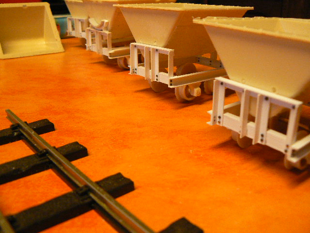

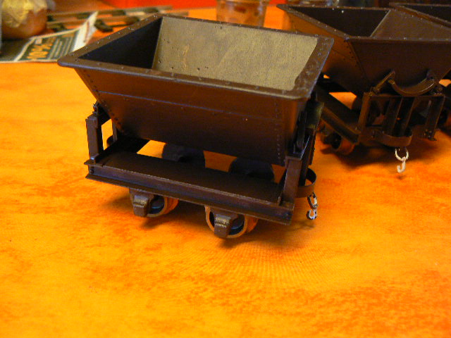

voilà la suite des bennes Decauville : après la structure du chassis les rivets sont posés ( têtes d'épingles de couturière ) les boites a essieux sont installées ,les roues percées et un axe en laiton 3 mm de diamètre ça roule ; les bennes ont reçues leurs supports qui prend appuis sur le chassis .
Reste les tampons amortisseurs en forme d'arc de cercle ainsi que le verrouillage des bennes puis la peinture et patine pour être bon pour le service .
Au départ je pensais faire une rame de 5 ou 6 wagonnets maintenant ( 7 sont fait ) et la rame qui va alimenter la briqueterie en terre ce limitera a 4 ou 5 bennes cela devrait faire un joli petit convoi pas trop long ......Les 2 ou 3 autre wagonnets serviront au ballastage du réseau et ainsi se promener partout.......suite du feuilleton en images

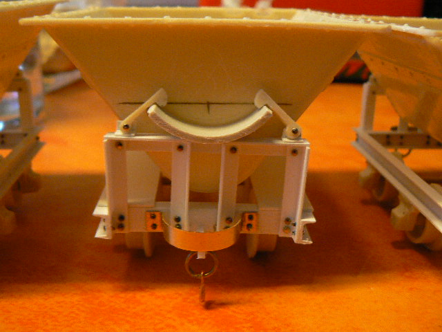

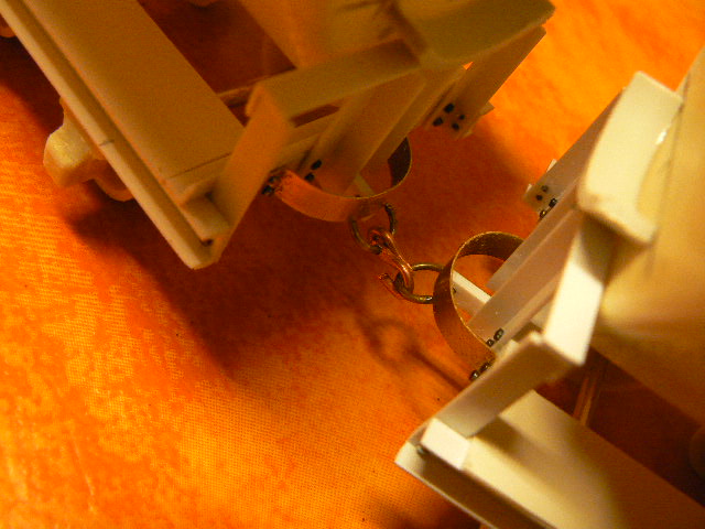

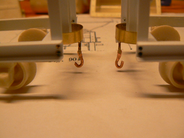

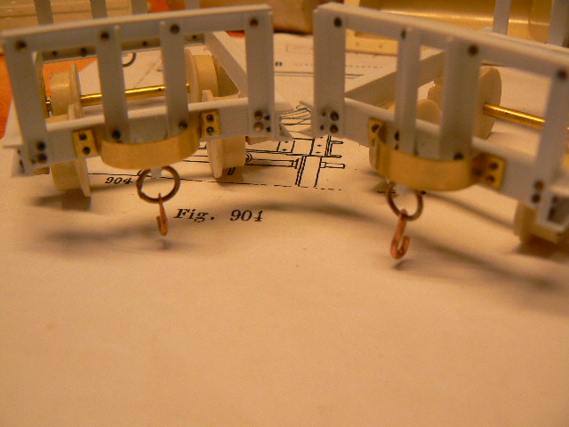

Messagepar cloclo57 » 19 03 2017 à 20:39
Bonsoir a tous

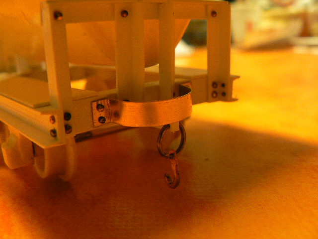

ben voilà la suite :

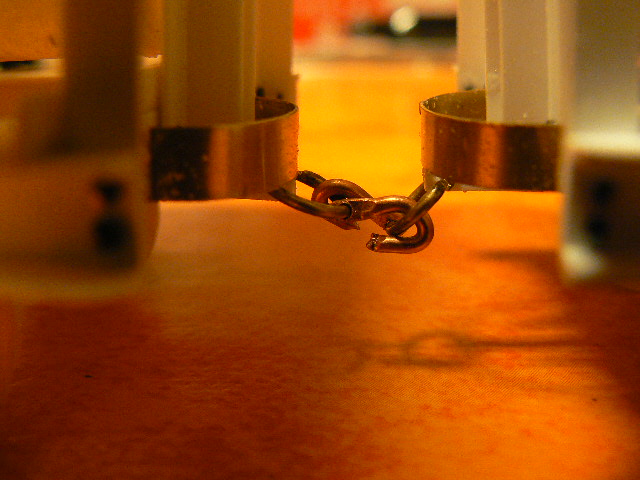

- le pare choc en laiton fine épaisseur est riveté (avec des aiguilles de couturière )
- les attelages, anneaux en fil de laiton et le crochet en fil de cuivre comme toujours je prend des chutes que j'ai sous la main et cela commence a devenir bon ( les 4 wagonnets pour ma rame sont fait ouf )
Donc reste : 2 plaques a fixer sur chaque wagonnet
les loquets pour le verrouillage de la benne
cabosser un peu les bennes
et le final mise en peinture avec patinage.
Avec l'aide des plans Decauville et de jpvapeur54 MERCI #B5 #B5

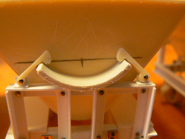

Re: LOCO DECAUVILLE 030 PROGRES 1/18èm
Messagepar pelican » 20 03 2017 à 10:01
super !!! :ok
les crochets fonctionnent bien ??? :D3
Messagepar YVES » 20 03 2017 à 22:20
Astucieux, ce système de crochet d'attellage !
:maitre: :maitre: :maitre:
Messagepar cloclo57 » 21 03 2017 à 21:56
Bonsoir a tous
Oui Pélican les crochets sont articulés et fonctionne librement mais il faudra une paire de pince effilée pour pouvoir accrocher et décrocher les wagons ( cela ne se fera pas souvent car c'est une rame complète qui fera la navette la briqueterie et le champs de terre ) le système d'attelage est issu du plan Decauville je l'ai juste adapté au mieux avec la matière sous la main ........
Les plaques pour protéger les roues sont en place reste les verrous ( j'essaie de les faire fonctionnels ) avant peinture.....

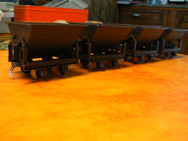

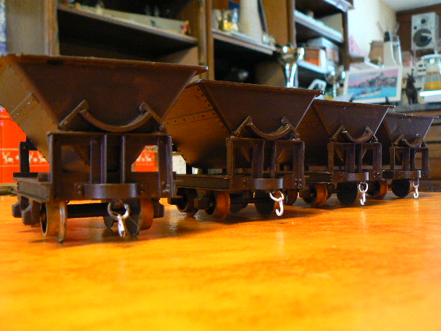

Messagepar cloclo57 » 26 03 2017 à 18:24
Bonsoir a tous
ça y est presque, les petites bennes sont quasiment finit , les verrous sont en place et fonctionnels , pour la peinture j'ai choisi un brun foncé comme la rouille mais bien foncé car le noir aurait trop choqué .
Reste la patine et surtout le chargement de terre qui va se loger partout ..........
