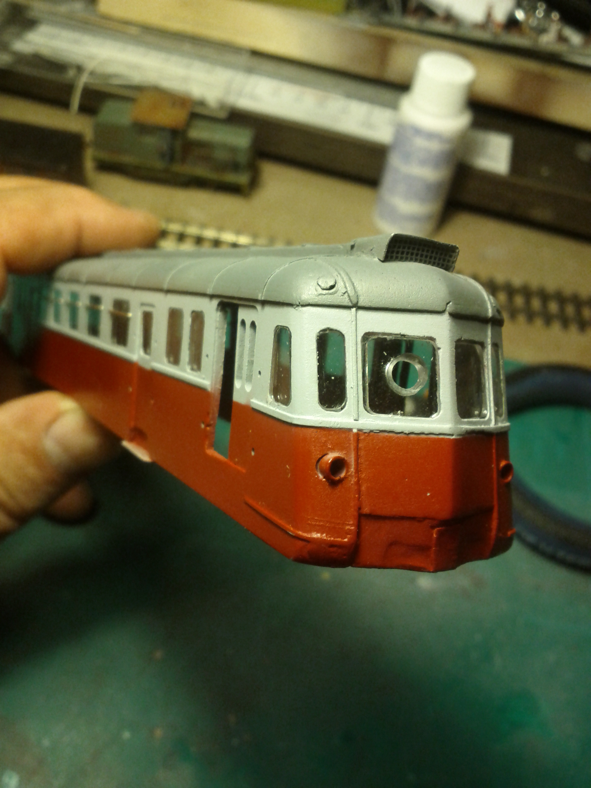

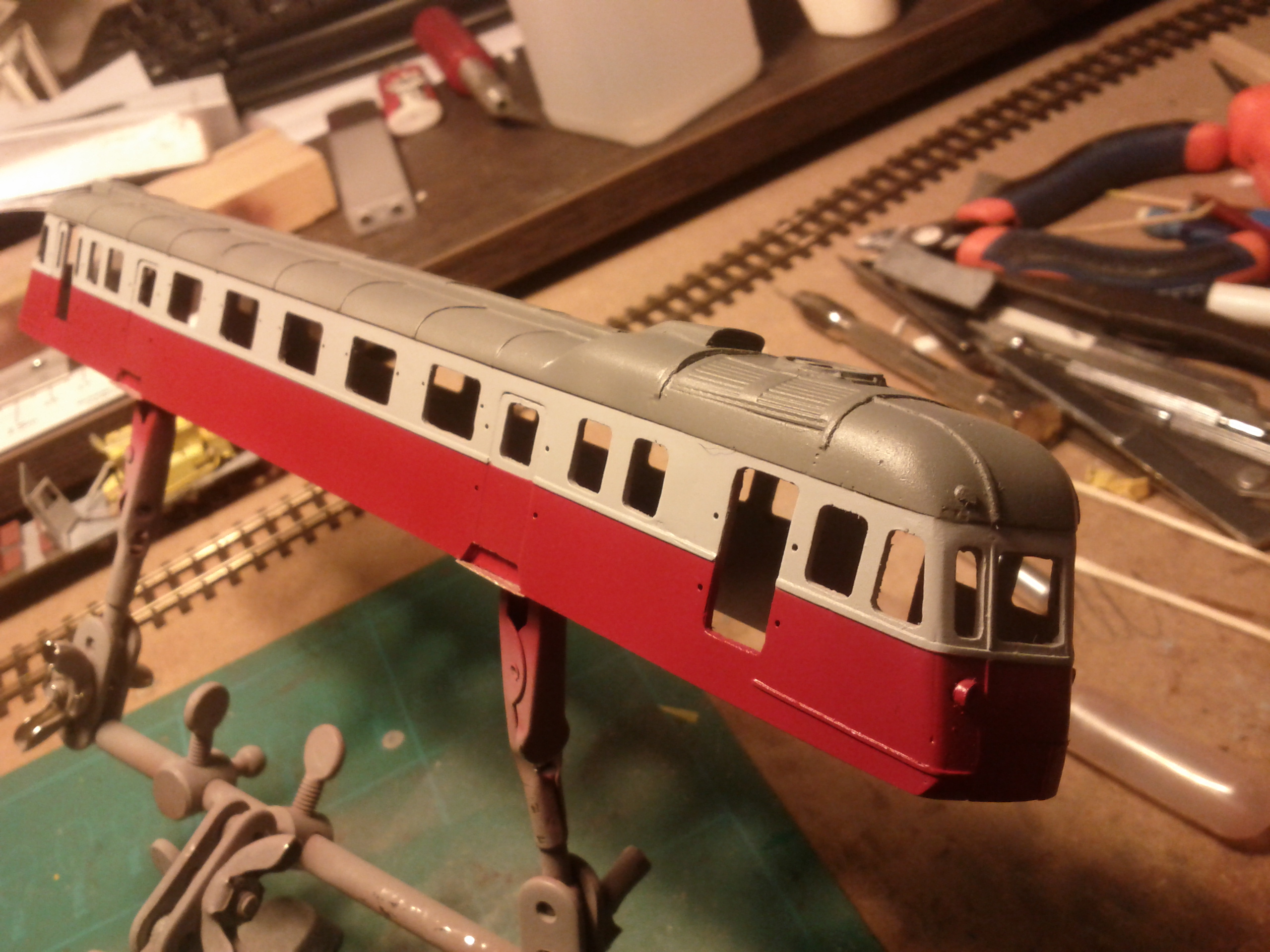

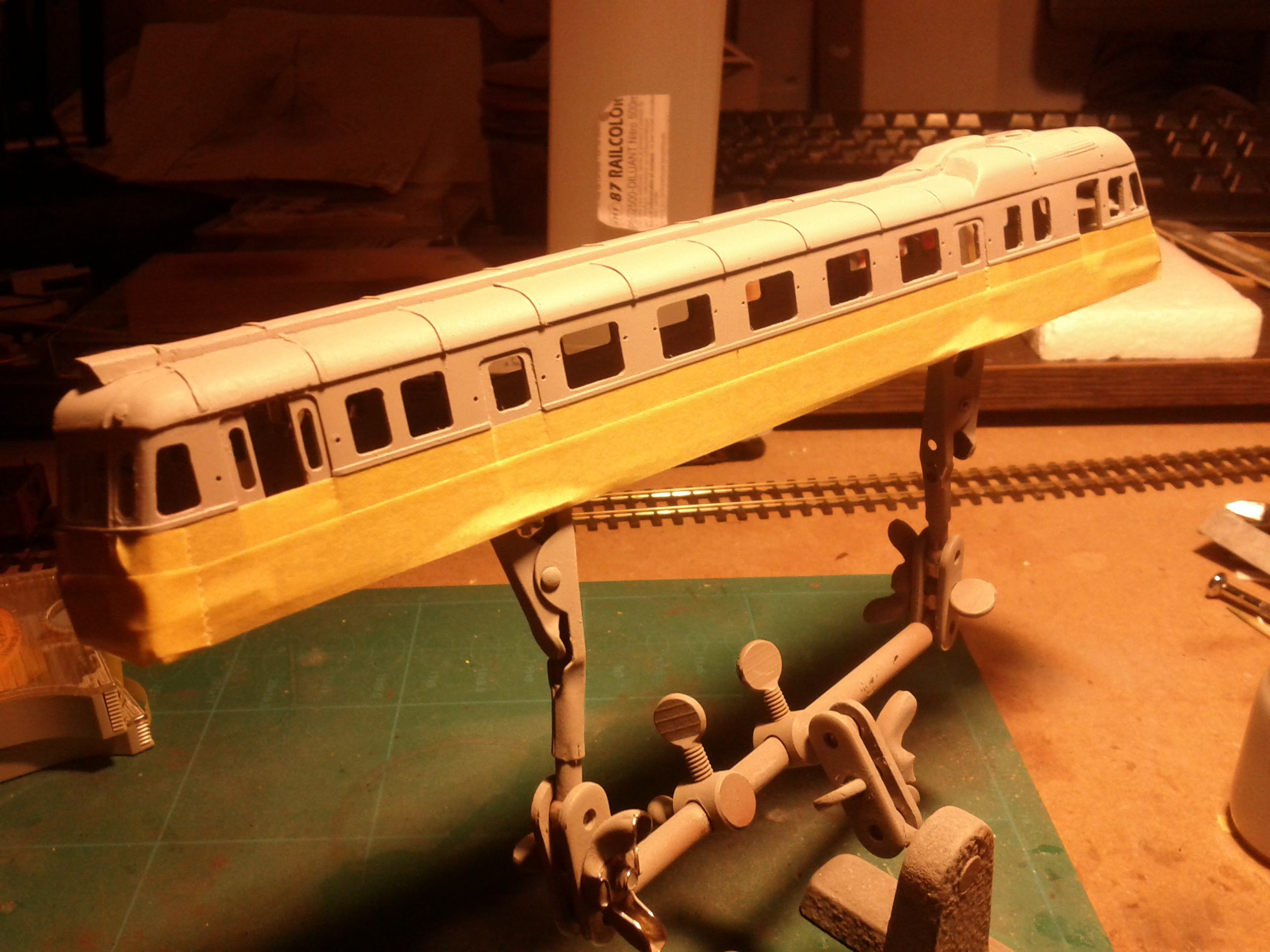

Apres décapage, (decapant AMF 87) et apprêt, re-masquage:
Peinture jupe rouge rubis
puis le toit, moins fonçé qu'au premier essai

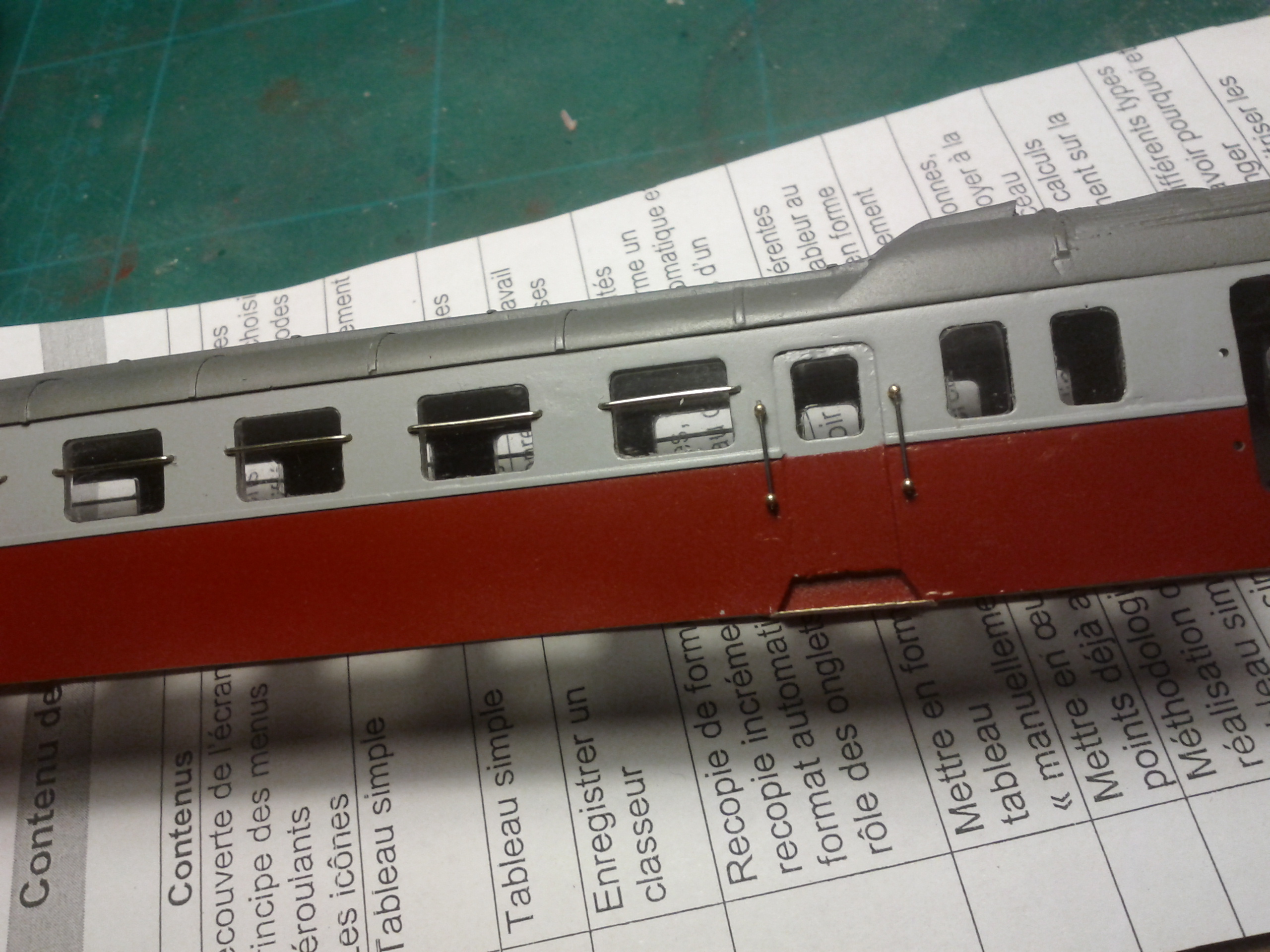

pose vitrages et essai de pose barres d'appui et mains-montoires

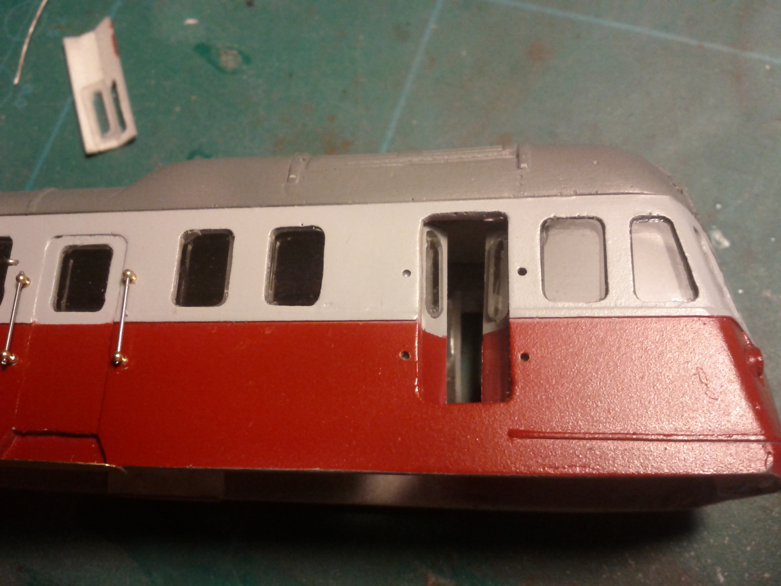

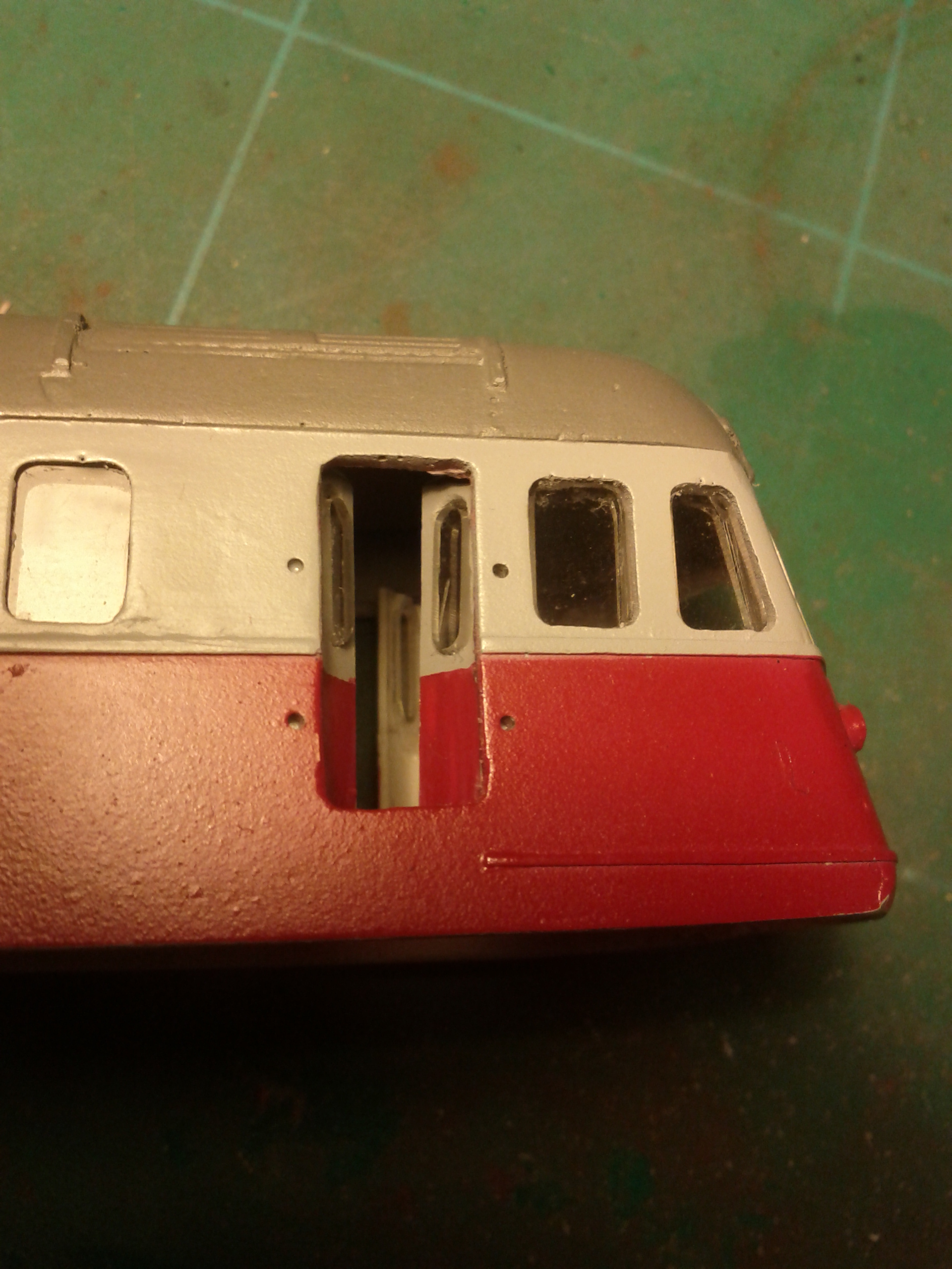

J'ai fait une tentative de portes ouvrantes "accordeon" (merci Alain) mais ça bloque le debattement latteral du bogie moteur H4 H4 H4 H4
Les portes du compartiment moteur seront donc...juste suggerées coulissantes ! :C1 :C1 :C1 :C1
le châssis en plexi "Apocopa" est trop fragile au niveau de la fixation du moteur "Halling" et ...........a cassé net :oups2:
Donc renfort de châssis genre "Verney de Patrick the rabbit Deludin" (un peu moins chiadé, quand même) et c'est de nouveau OK coté motorisation :maitre: :maitre: :maitre: :maitre:

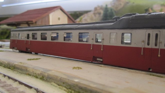

Ta peinture est bien plus réussie #B6 Comme quoi, ça vient :B3

C'est dommage, Alain, mais je ne pourrais pas laisser ces portes "accordéon" H4 ou alors l'ABH ne pourra rouler qu'en ligne droite :rod_mdr2
En plus,j'me suis gouré de quantité en commandant les supports de mains-montoires ! H4
Soit j'en commande d'autres, soit je n’équipe qu'une porte sur deux (ou un seul coté de toutes les portes) :rod_mdr2 :rod_mdr2 :rod_mdr2

Les barres d'appuis étaient extérieures sur les ABH Corse ? :F9
Sinon effectivement la peinture est bien mieux :B3 #B6

Beyer-Garrat a écrit:Les barres d'appuis étaient extérieures sur les ABH Corse ? :F9
Ca m'avait aussi echappé, au debut, mais le modèle Interfer a les barres d'appuis extérieures ;)
abh interfer.jpg (43.02 Kio) Vu 5796 fois
Et ici, en version "origine, #B5
Barres supprimées lors de l'ajout des petits vantaux coulissants
