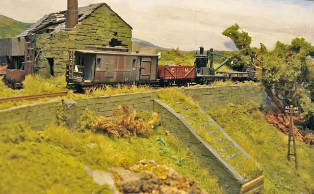

Sur Rae Bridge, le train de secours de Ted Polet.
J'aime bien la voiture de cantonnement-wagon atelier, faite de bric et de broc.

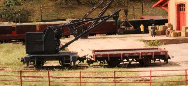

Je pense faire un wagon cantonnement et un wagon-atelier après le wagon porte-flèche

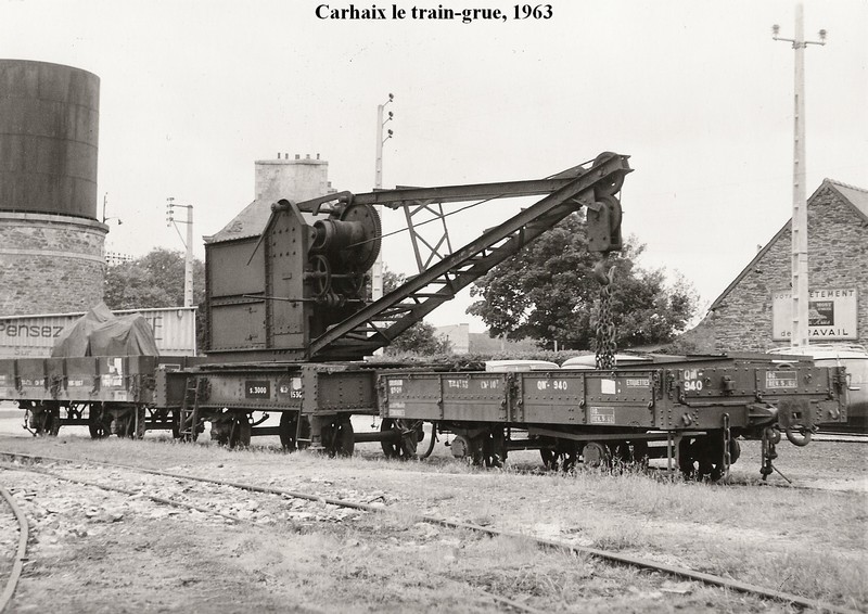

A propos! qui avait-il dans sur ce wagon porte-flèche
Port de Carhaix
Bernard WALTER
bernardhenri
The Great Small
Messages: 4440
Re: Le matériel roulant de Port de Carhaix
Messagepar rail1435 » 23 11 2010 à 09:01
Probablement des contrepoids pour maintenir la grue lorsqu'elle est en service sur site. Je viens de terminer un convoi grue en VN, alors je tente des extrapolations.
Messagepar pelican » 23 11 2010 à 09:51

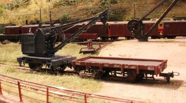

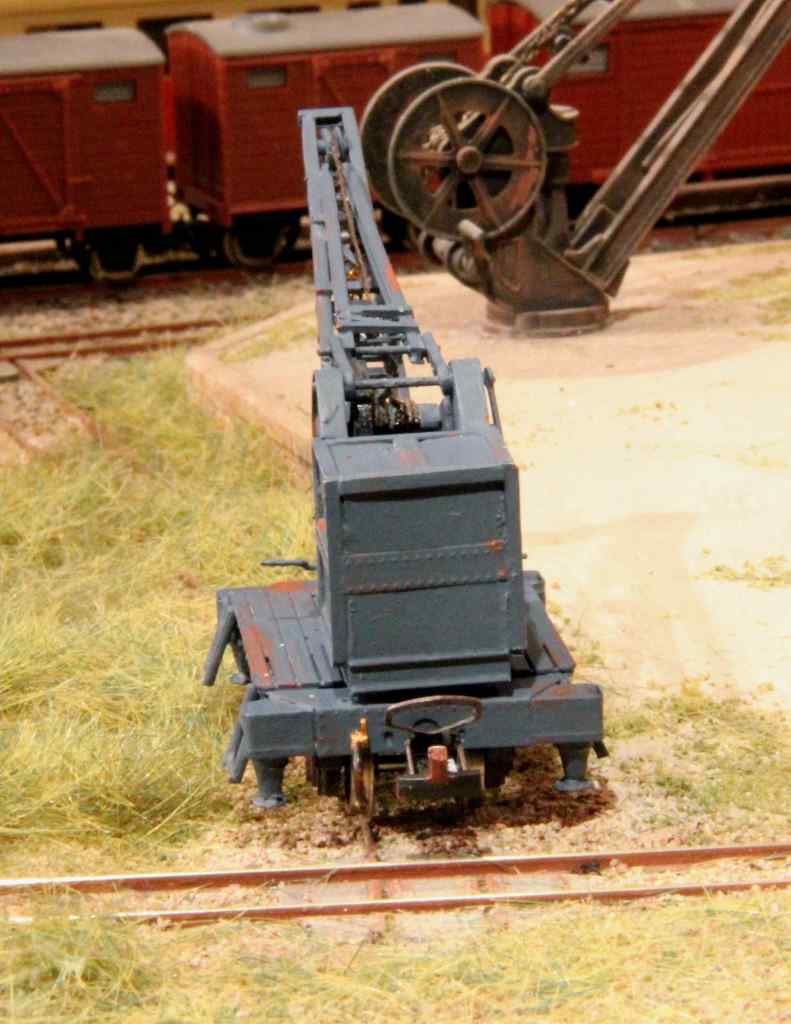

bernardhenri a écrit:J'ai utilisé un petit plat Egger pour le bâtis roulant, la plate-forme de la grue Geco pour la plate-forme... (je n'ai pas pu réutiliser les restes du modèle)
Les roues Geco ont remplacé celles de Egger
Le reste du corps de la grue est fait en bois, carton, profilés plastiques...
La récupération a fourni les plaques en laiton pour habiller la plate-forme et quelques roues des engrenages
Le modèle est inspiré de la grue RB, simplement à partir des photos avec des côtes au "pif"
Voilà
au "pif" !! H4 quel pif ! E2 E2 E2
dans le wagon porte fléche ?? sans doute des cables, des barres à mines, des oreilles de cochon, des crics, des cales en bois, des caisses à outils, du brol ..

En dehors des agrées communs (élingues ,chaines cric et traverses)a ces rames de dépannage le wagon "porte flèche" est dénommé dans les documents RB "wagon protecteur de grue" comme celui situé derrière celle-ci je suppose et formés avec la grue une rame "indéformable".

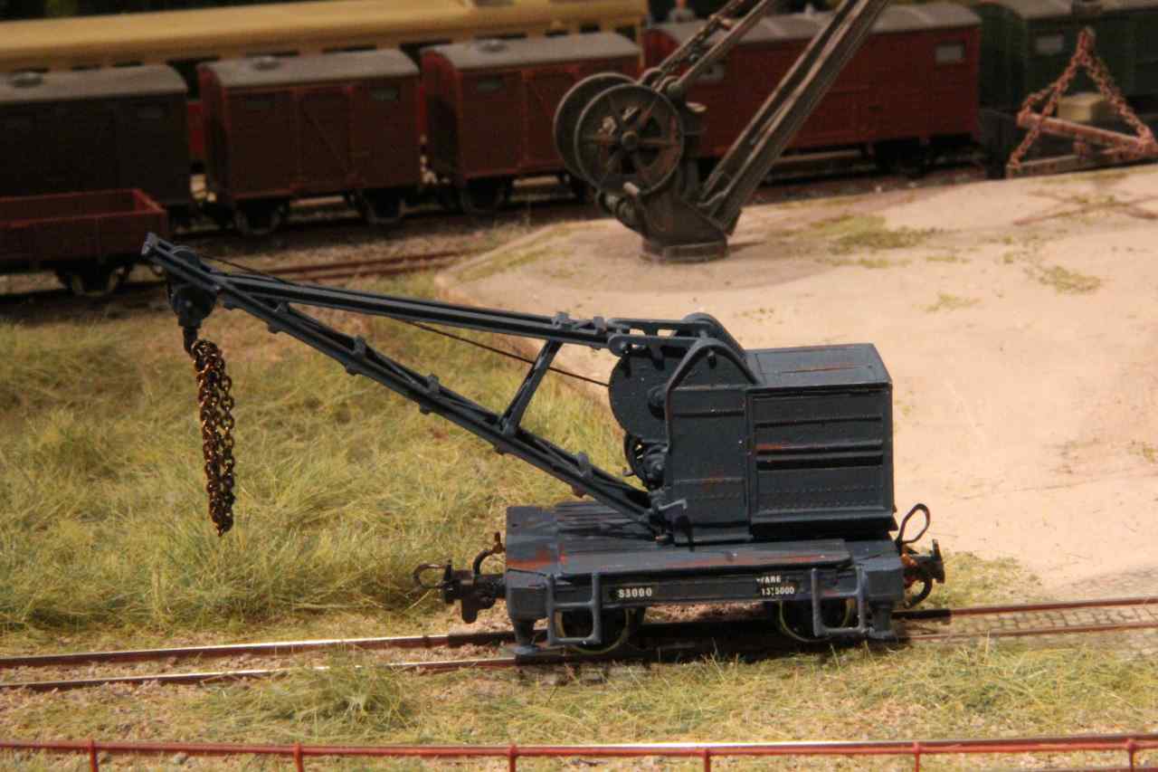

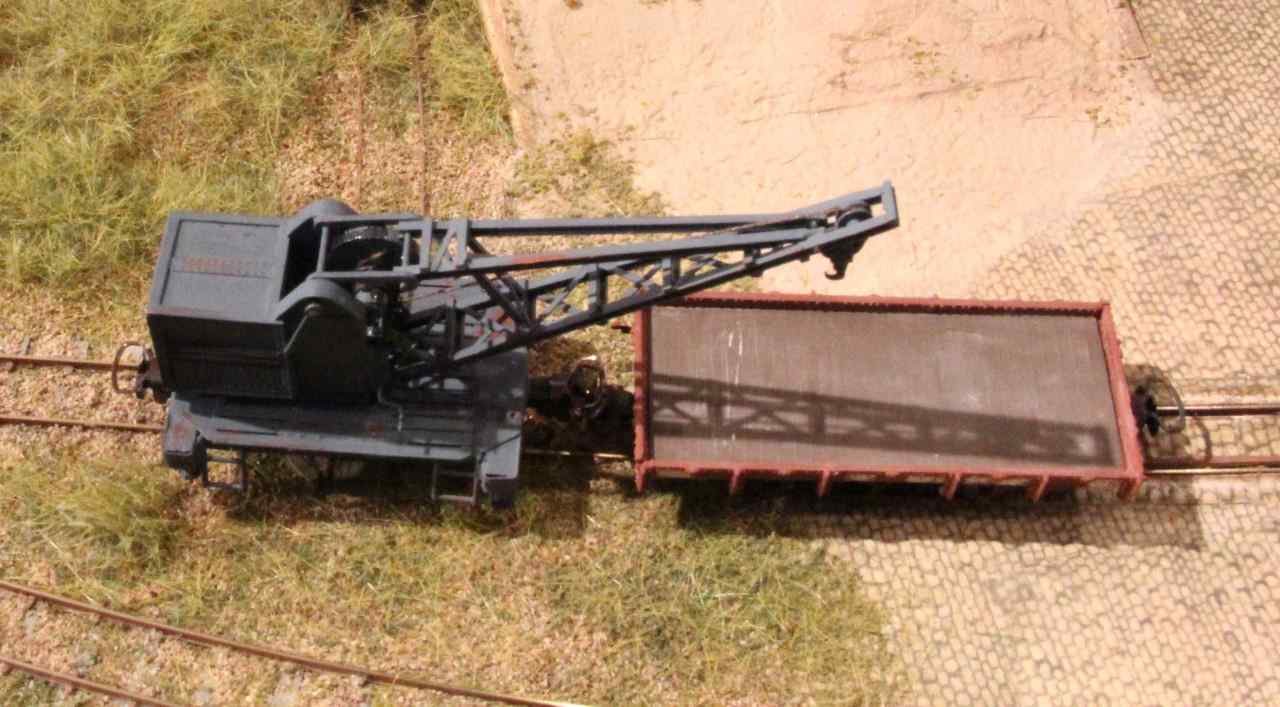

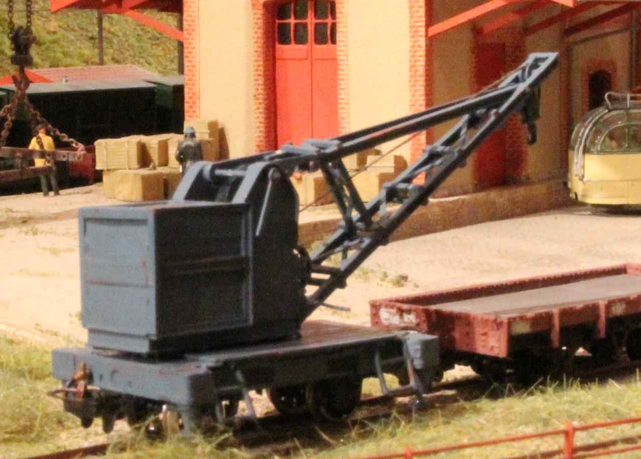

Messagepar bernardhenri » 01 12 2010 à 23:46
Voilà ce que cela donne après peinture et pâtine et avant immatriculation

Tu peux apprécier ton travail il est superbe E2 #B6
Messagepar Marcel » 02 12 2010 à 10:38
Vraiment réussi !
Les proportions sont parfaitement rendues. Bravo ! :^D

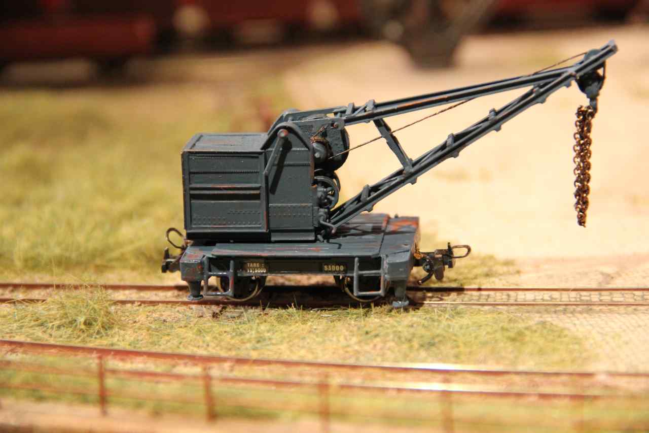

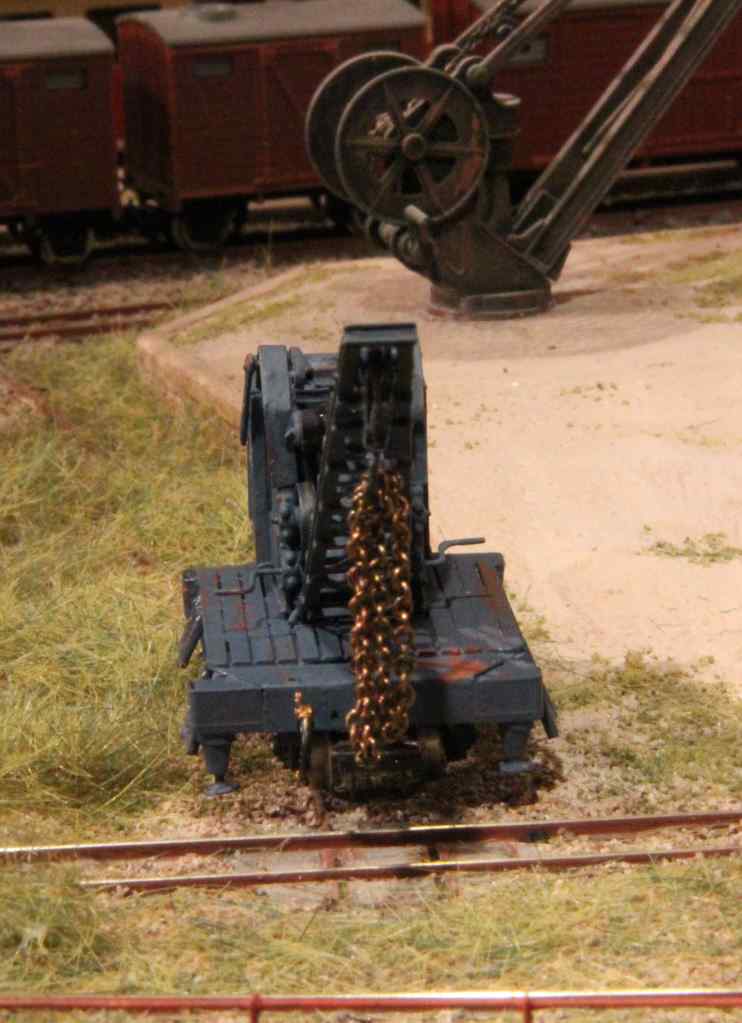

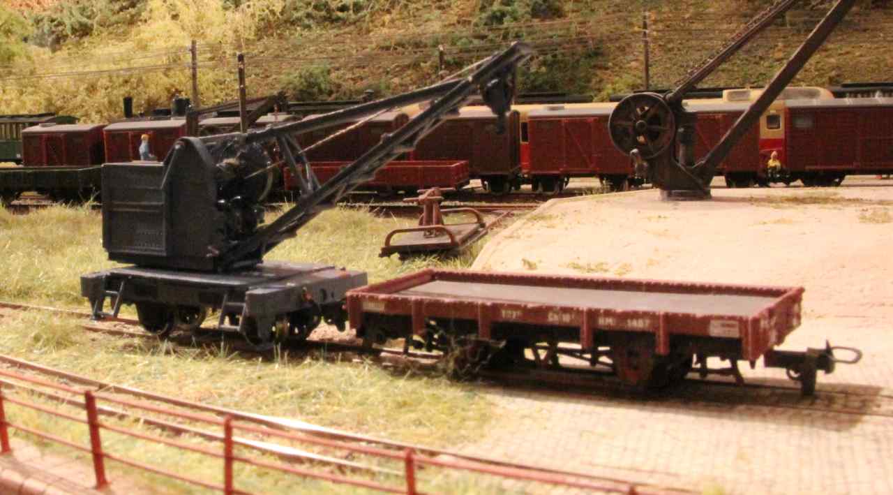

Messagepar bernardhenri » 05 12 2010 à 21:02
La grue S 3000 est terminée
Et maintenant au S 3005 :B3
