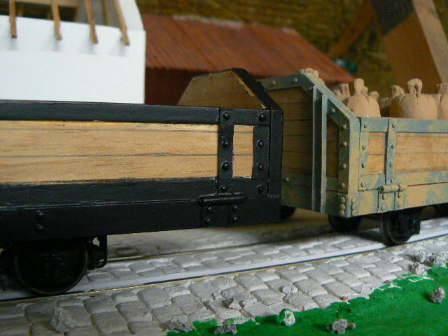

Bonjour a tous
Je vais laisser un peu le décor pour continuer un peu les wagons .....

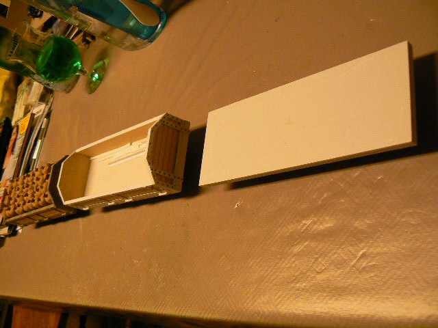

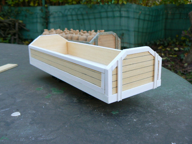

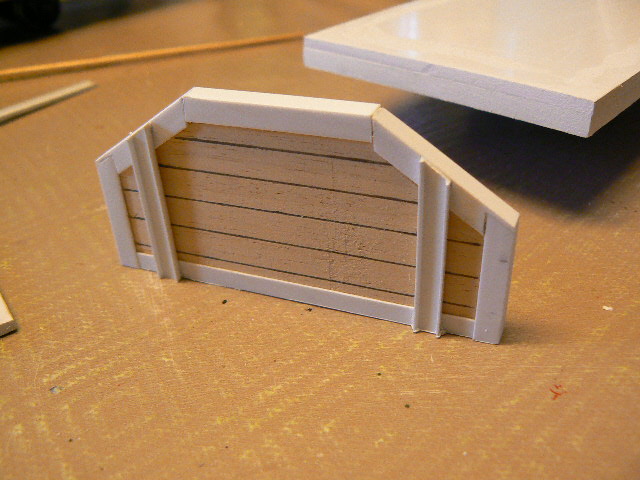

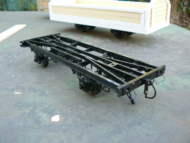

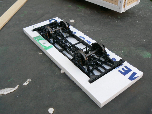

sur la base wagon O-scale 1/45em écartement 32mm voilà un super chassis qui roule a merveille recouvert de 2 plaques en pvc , habillé de la caisse que l'on veut poue cela rien de tel qu'une visite au musée de FROISSY carnet en main , mètre et crayon et c'est parti en avant pour une séance de mesure ( rassurez vous elles ne sont pas sévères ) en parallèle étude de l' attelage encore un autre modèle ...
l'objet de ma motivation voir enfin une petite rame circuler

Trés beau châssis ! Quand aux caisses des tombereaux, elle n'ont rien à envier aux produits Slater's vu à Froissy.

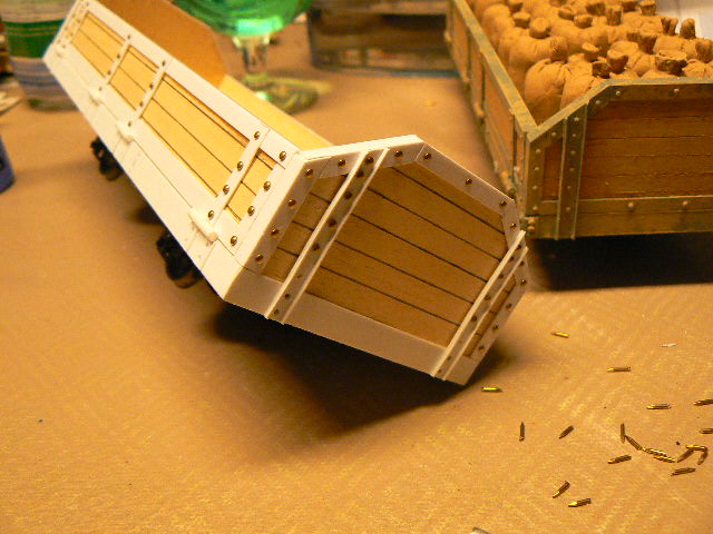

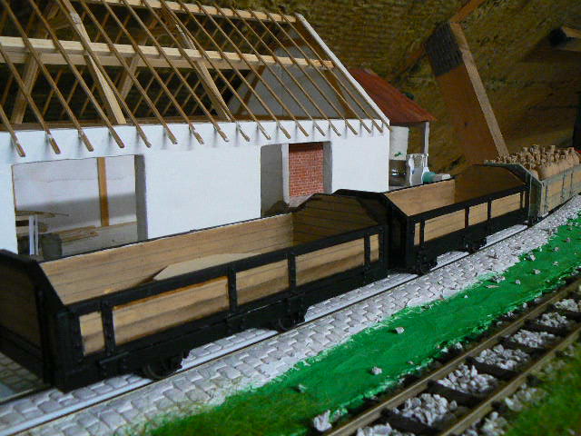

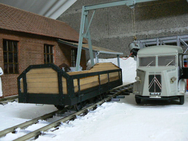

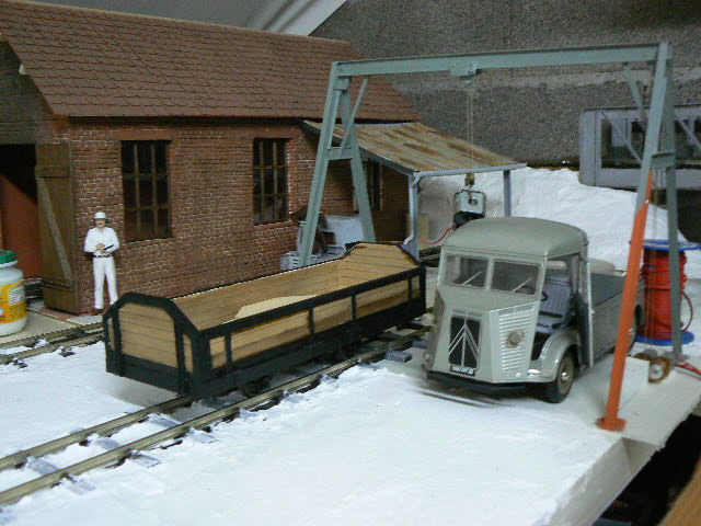

Bonsoir a tous

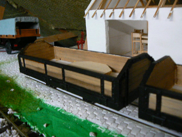

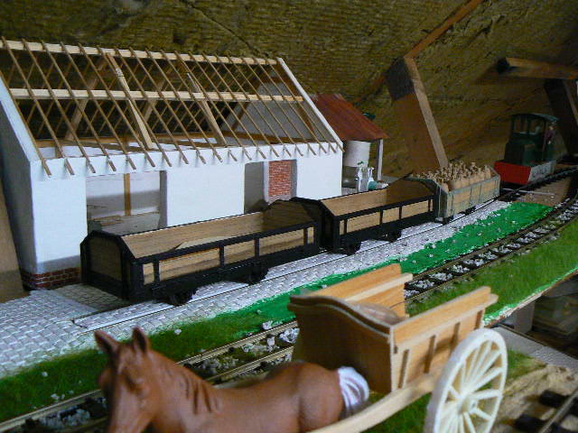

En voilà 2 de presque finit manque les attelages (ils sont en cours de réalisation ) mis en circonstances

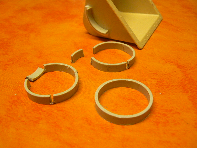

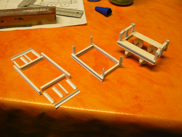

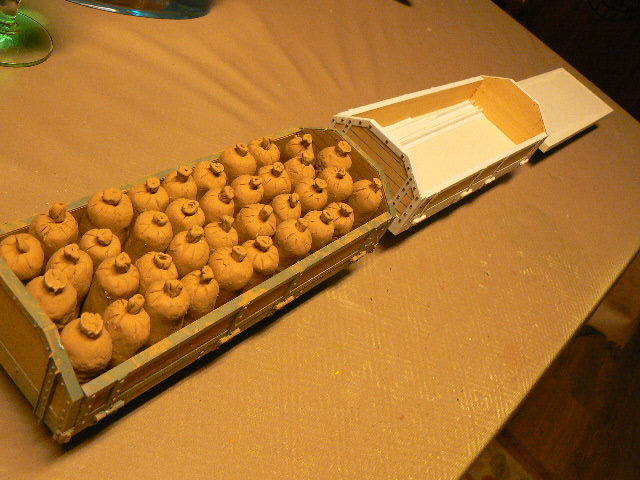

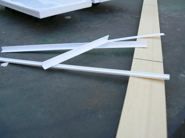

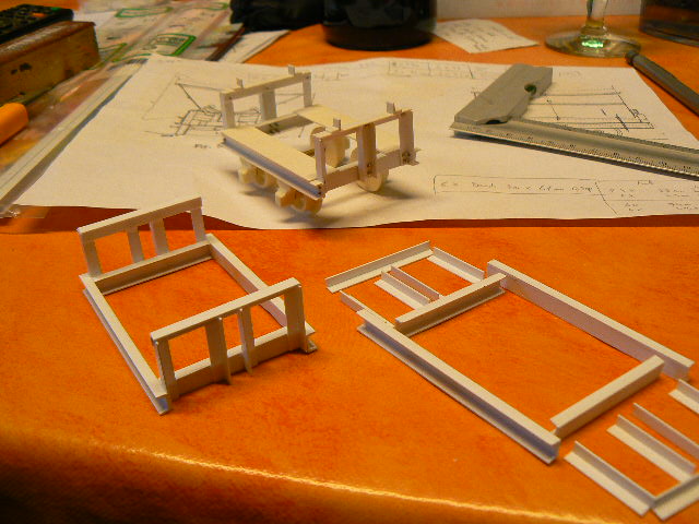

Me revoilà dans le rubrique construction comme promis , oui en effet mon décor est en train de sécher il faudra encore compter une dizaine de jours pour que tout soit sec , alors je me remet sur la petite rame de benne Decauville il faut bien de la terre pour alimenter ma briqueterie et justement la voie est noyée dans l' argile ( peut être mise en peinture la semaine prochaine) . Les wagonnets sont réalisés a partir de profilés evergreen , les boites a essieux a partir d'un master en plastique fait main , moule et copie en résine encore 12 pièces a faire.......a bientôt .....
