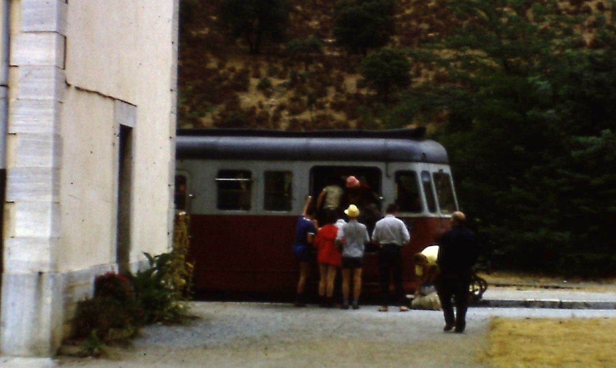

Messagepar 05mogul05 » 30 09 2014 à 11:07
A l'usage, il est devenu gris foncé, mais je pense que le toit était gris très, très foncé, presque noir au départ :F9
mais je peux passer un voile pour l’éclaircir ? :oups2:
Alain, pour ton ABH, quel couleur as-tu utilisé pour le toit ? :F9

Très bel autorail, bravo ! E2 E2 E2 E2 E2
Les portes ouvertes donnent une belle originalité ! :rod_coeur :rod_coeur

05mogul05 a écrit:A l'usage, il est devenu gris foncé, mais je pense que le toit était gris très, très foncé, presque noir au départ :F9
super, la photo !!! le rendu des personnages est vraiment bluffant, ainsi que le décor !!!! :ok
bravo !!! E2 E2 E2

On jurerait que tout est vrai ! :rod_mdr2
Tu as certainement raison pour un autorail "sortie d'usine", mais les toits ont dus s'éclaircir très rapidement.
J'ai utilisé Humbroll gris mat 67. 8-) 8-)

Messagepar 05mogul05 » 30 09 2014 à 16:09
Je crois qu'effectivement, un peu plus clair, (see, s.., and sun) ça refleteras un peu plus la réalité :ipb-279 :maitre:
