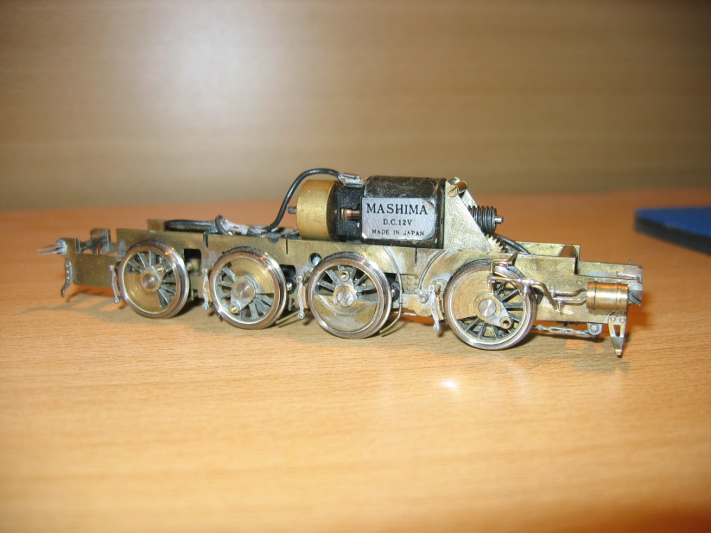

Tiens, une p'tite photo pour illustrer. C'est de la voie normale, désolé. :oups2:

C'est du "home made" ou un kit modifié, en tout cas, bô travail . E2 E2 E2

Pas loin, si un jour je la fini, ce devrait être une 5-040TB, et plus particulièrement la 12. #B5
Sinon, c'est de la construction intégrale sauf le moteur et le réducteur branchline.
Merci pour les compliments.

Joli le châssis #B6 :maitre:
