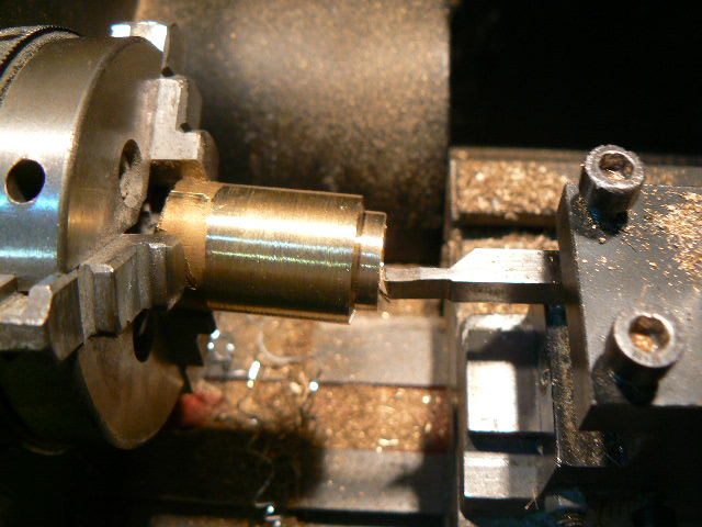

Messagepar cloclo57 » 10 08 2014 à 18:01
Bonjour a tous
Bien voilà résultat le profil de la roue s'est bien passé mais lorsque j'ai voulu tourner le flanc et le moyeu , en douceur et tout bien serré cela a bloqué quelque part et tout est parti de travers ainsi que la pièce qui a ripé du mandrin étant un peu têtu j'ai renouvelé l'opération mêmes effets ,mêmes causes. .........Je vais continuer a tourner mes pièces mais au diamètre maxi de 15mm j' ai l'impression que le tour n'est pas adapté pour cela tant pis et devant la violence du blocage je n'ai pas envi de jouer avec le feu.
cloclo57
Messages: 1970
Re: LOCO DECAUVILLE 030 PROGRES 1/18èm
Messagepar jpvapeur54 » 10 08 2014 à 20:56
Bonsoir Cloclo 57 !
Si ma mémoire et bonne: C'est du laiton !
Il y avait plus d'efforts en profilant la roue quand dressant la face et le moyeu
L'outil n'a t'il pas plongé dans le métal ( Cela se voit sur la pièce ) Si c'est le cas, le mandrin n'y est pour rien , et si ce
n'est pas la pièce qui se sauve,c'est l'outil qui casse !
En cas de blocage de la broche, il devrait y avoir une courroie qui patine et évite ainsi la casse de la mécanique
Si l'outil a plongé, cela vient de son affûtage ou un jeu de chariot non rattrapé ou une trop grosse passe ! :D3 :D3
jpvapeur54

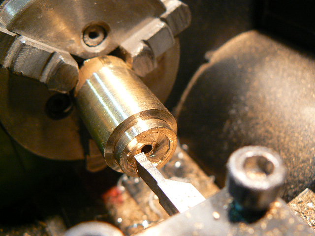

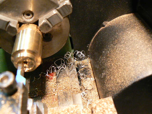

Messagepar cloclo57 » 11 08 2014 à 19:33
Bonsoir a tous
Ci joint quelques photos du "massacre "peut être un petit peu de jeu mais si je serre la vis plus je ne peut plus déplacer les commandes ou difficilement trop gros frein . J'ai fais attention de ne pas être trop gourmand lors de l'usinage , a peine l'outil en contact pas de découpe et cela commence a peine et patatra.
cloclo57
Messagepar jpvapeur54 » 11 08 2014 à 20:46
Bonsoir à tous !
Bonsoir Cloclo 57 !
j'ai vu les photos: L'outil n'est pas adapté pour cet usinage ! Il attaque sur une trop grosse largeur et en plus, il doit
talonner sur le côté gauche : On voit les traces de broutement ( Petites facettes sur la pièce ) :E1 :E1
Dans tous les cas, il faut attaquer avec l'angle de l'outil et le déplacer avec le chariot transversal et pour réaliser les 2
cotés ( Ext- et int- ) il faut 2 outils, un à droite et un à gauche et bien détalonner celui utilisé pour le coté ext-
Je vous posterai des photos d'outils demain . Le tournage ne s'improvise pas , et sans vouloir vous offenser je vous
conseil la lecture d'un bouquin de techno- sur le sujet ( Il devrait y en avoir en occaz- sur Amaz-)
Je suis toujours en panne avec ma messagerie. Quand ce sera réparé je vous posterai de la techno- ;) ;)
