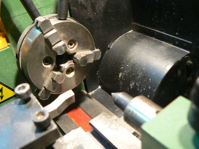

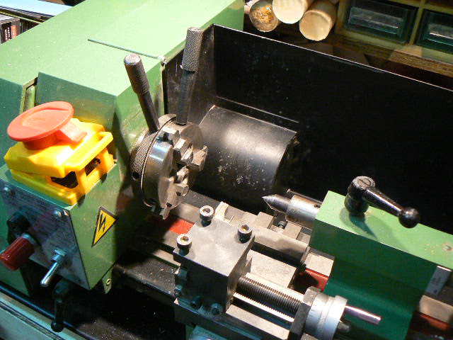

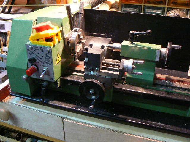

Messagepar cloclo57 » 31 07 2014 à 19:14
Bonsoir vapeur54
voilà c'est mini tour et le trou central permet de faire passer des tiges de 10mm maxi et avec le mandrin diamètre plus grand mais qui tient le rond sur 8mm.

Re: LOCO DECAUVILLE 030 PROGRES 1/18èm
Messagepar Christophe_Menier » 31 07 2014 à 20:16
Bonsoir Cloclo57,
Vous pouvez prendre une plus grande longueur dans le mandrin (sur 8mm) comme par exemple 50mm de rond diam 22 ou plus grand (ça dépend de la longueur du banc en fait). Pour une grande longueur, il fait se servir de la contre pointe pour maintenir le rond.
Je ferais des photos d'usinage d'axes d'essieux (en 5" mais peu importe) si ça peut vous aider. Il y a aussi d'autres personnes ici qui peuvent vous aider Saboul par exemple, ou jpvapeur54 je pense (ils doivent avoir des photos sous le coude).
Messagepar jpvapeur54 » 31 07 2014 à 21:15
Bonsoir Cloclo 57
Effectivement, c'est du petit mandrin !
Il y a moyen de tourner du diam- 22 en coupant la barre en petits morçeaux ; de quoi usiner 2 ou 3 roues ou plus par morçeau
A mon avis, au dessus de 30 mm de dépassement du mandrin,Il faut utiliser la contre pointe ( Une contre pointe tournante
pas celle qui est la photo ) il y a risque de la griller si elle n'est pas lubrifiée fréquement !
