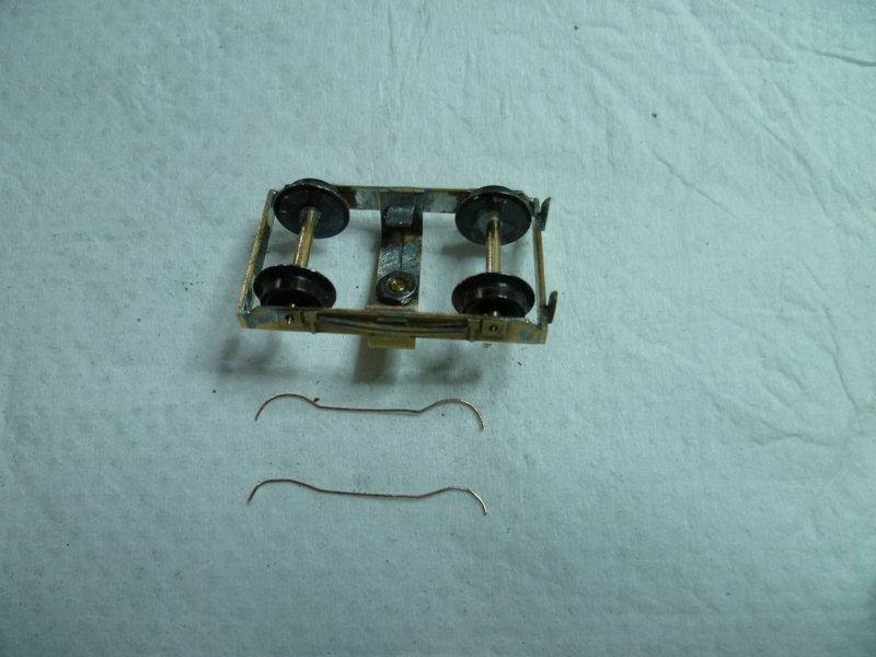

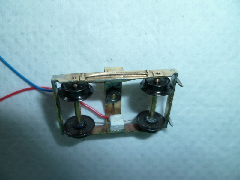

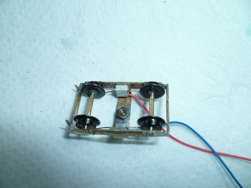

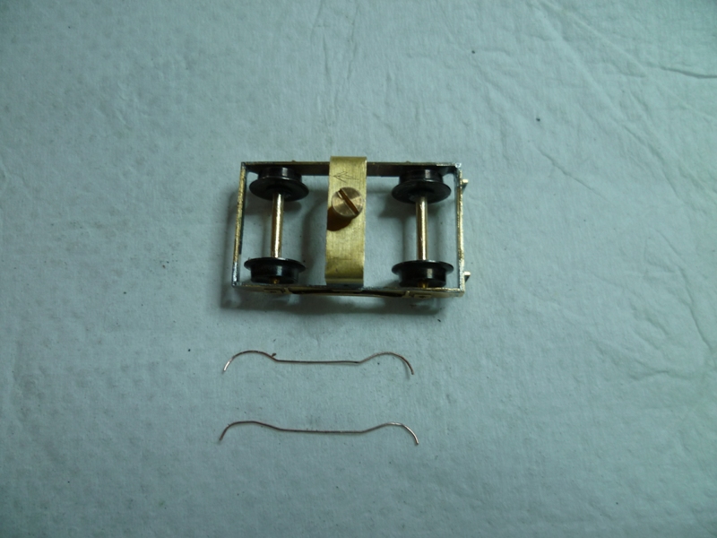

Noua allons attaquer le bogie porteur idem sans les pignons :H1
12 soudures plus tard C7
A suivre .....

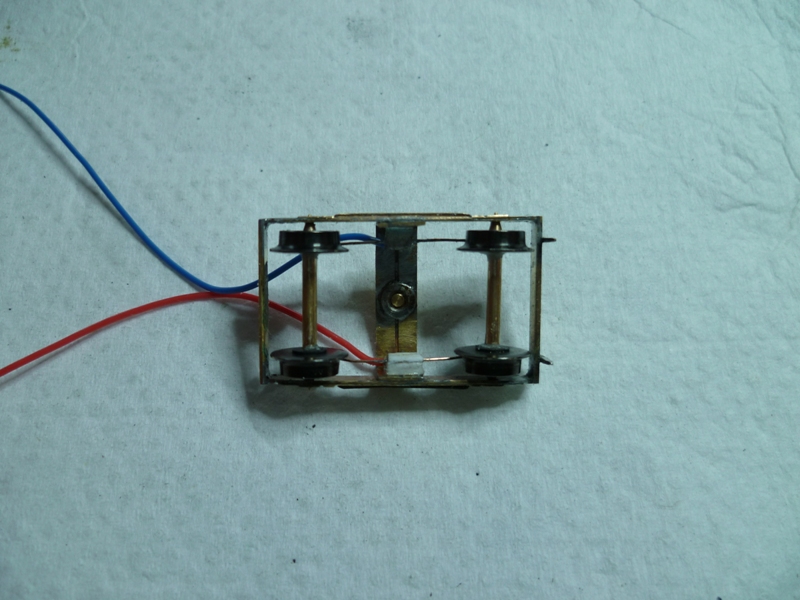

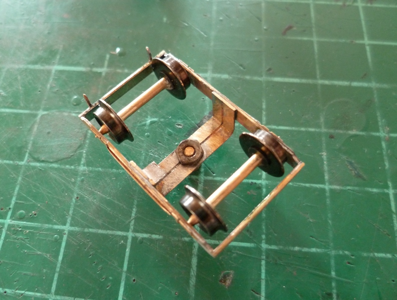

Reprise de l'histoire sans paroles
Bon maintenant le châssis.
