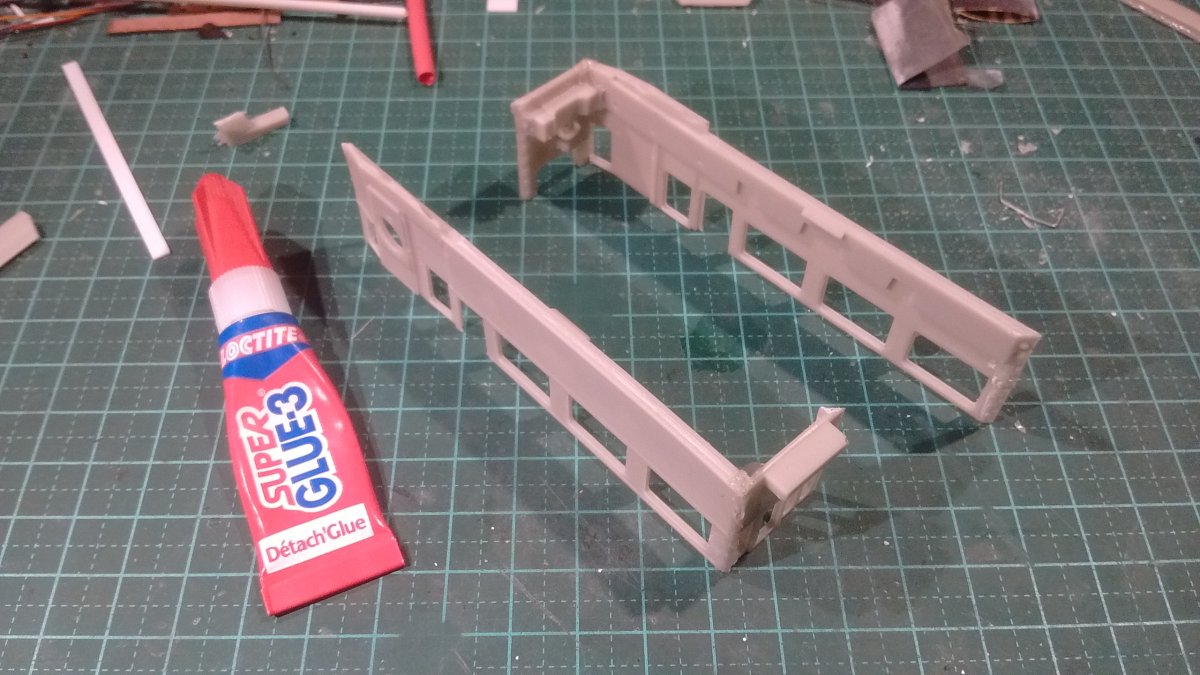

ah oui, tu blinde sacrement Cyril :C4 je te remercie pour ta proposition, mais on va attendre un peu car j'ai retrouvé un "detach'glue" de Loctite dans mon brol ;)
bon, c'est du gel, pas trouvé en version liquide dans mon coin, alors l'application est pas évidente du tout, voila ce que ça donne après 2 jours ...
2 demi-caisse se sont séparé, mais pas le reste, donc j'ai re enduit le restant #B1

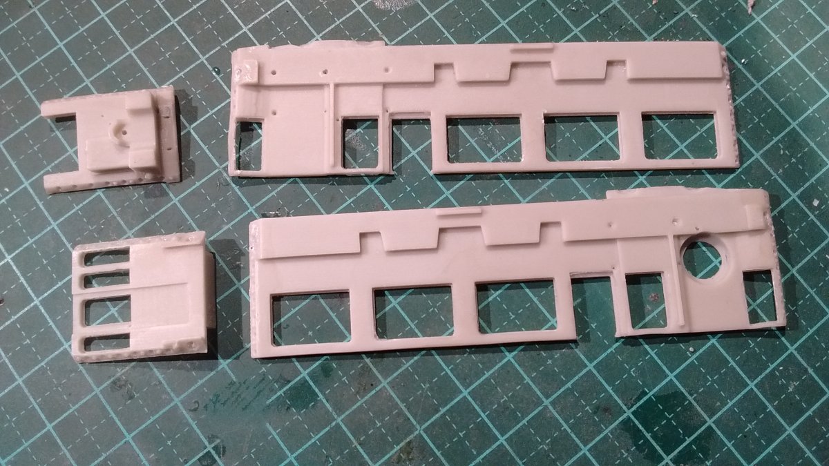

décollage nickel #B6
l'état des lieux après lavage eau tiède savonneuse suivi d'un dégraissage a l'alcool isopropylique, dit aussi isopropanol ;)
Dominique :F5

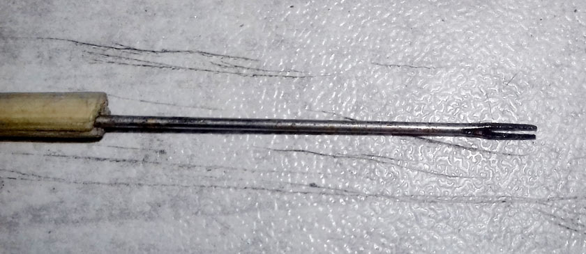

J'utilise du dissolvant ABE surtout pour nettoyer mes outils à déposer des micro-gouttes de cyano :
L'outil se compose d'un manche en bambou pour brochette, et d'une aiguille à canevas dont on a ouvert le chas :
