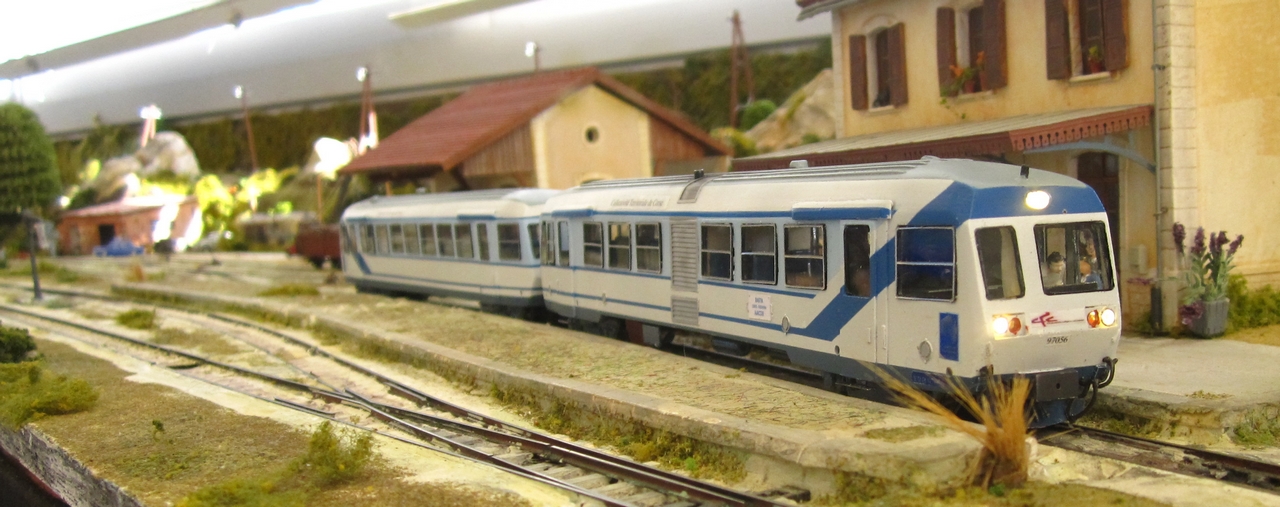

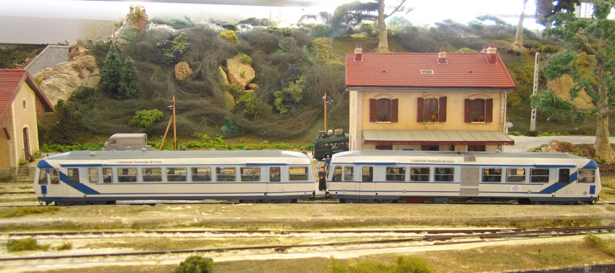

Messagepar Alain » 08 02 2018 à 19:52
La saison est propice aux amateurs (Hom) des CFC. :prrrt:

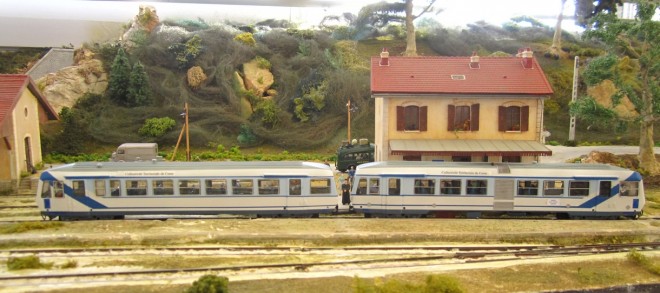

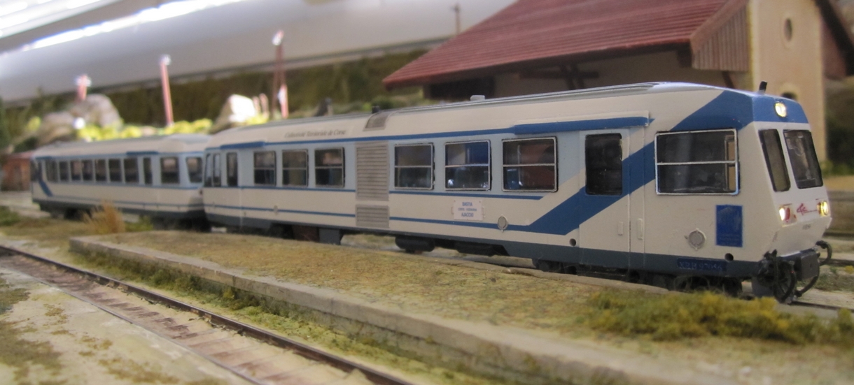

Comme promis APOCOPA a sorti un transkit de rame Soûlé (X 97050). E2 E2 .
Le kit est livré avec deux caisses en résine, une pour la motrice, l'autre pour la remorque, les vitrages, les aménagements intérieurs, deux châssis en plexi, des bogies et des flancs de bogies.
La motorisation prévue est un bogie moteur Halling ( qu'il faudra lester), que j'ai complété par trois bogies démotorisés du même fournisseur.
Le montage ne demande aucune difficulté, en tenant compte des précautions habituelles pour ce genre de kit.
Ébarbage minutieux, dégraissage, masticage et bouchage des bulles, ponçage,sablage.
Modification de l’arrière de la caisse de la remorque qui n'a pas de poste de conduite, seulement deux feux rouges et deux vitrages identiques.
La peinture demande un peu de temps entre les différentes couches et les masquage successifs.
Le câblage de l’éclairage et du décodeur demande un peu de soin, les 16 roues prennent le courant.
Ensuite intervient le détaillage des caisses, décalcomanies maison, pare pierres, attelages, antennes, échappements, aérateurs, etc...
La rame est indissociable, la liaison entre les deux caisses est assurée uniquement par les 6 fils de prise de courant et d'éclairage, ce qui assure beaucoup plus de souplesse qu'un attelage rigide.
Une belle rame qui vient compléter le réseau.
Alain.

Hello Alain :F5
Superbe #B6 ! les teintes bleu clair/bleu foncé et blanc sont magnifiquement rendues E2
J'attends un X2000 (même fournisseur) pour m'y remettre un peu !
Les bogies demotorisés sont toujours fournies par Halling, ou bien par Max (Apocopa) ? :F9

Messagepar Alain » 09 02 2018 à 10:11
Merci à vous. 8-) 8-)
05mogul05 a écrit:Hello Alain :F5
Salut Gérard, :F5
J'ai commandé bogies moteurs et démotorisés directement chez Halling, je ne savais pas que APOCOPA pouvait les fournir.
Quelle livrée le X2000 ?
Alain.

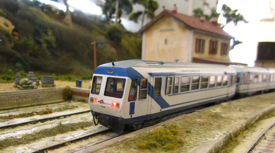

Messagepar Storm » 09 02 2018 à 11:44

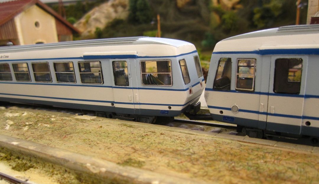

Beau montage Alain #B6 Par contre, je lui trouve une tête "bizarre" sans savoir d'où ça vient :F9 Peut-être la casquette au dessus des cabines :D3 :?
Messages: 23998
Re: Matériel roulant CFC ( Hom )
Messagepar 05mogul05 » 09 02 2018 à 14:03
Le toit semble un peu plus bombé que sur les modèles réels ? :F9

Messagepar Storm » 09 02 2018 à 15:53

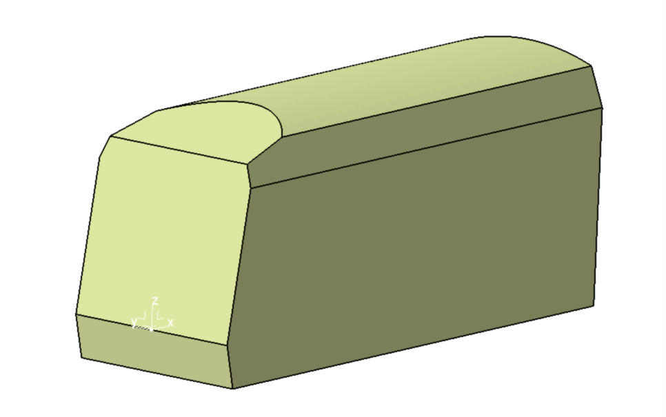

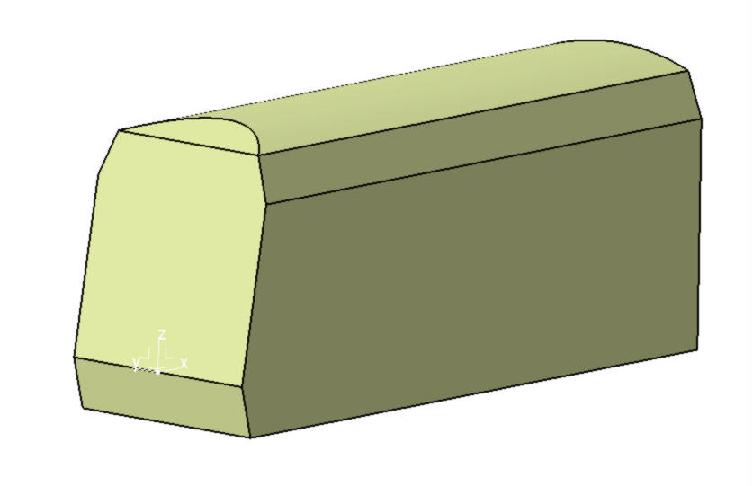

Je crois que ça vient de ça:
j'interprète le réel ainsi (toutes proportion gardées, ce n'est pas les vrai cotes ni à l'échelle :oups2: ):
Alors que le modèle Apocopa serait plutôt comme ça:
Je crois que c'est le plan incliné qui modifie l'allure de l'avant :maitre: Bon, après, c'est pas flagrant non plus et j'aimerais bien que mon X74500 soit au même niveau quand il sera fini :B3

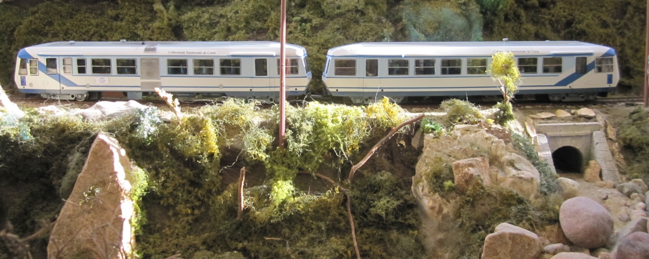

Messagepar Alain » 09 02 2018 à 18:38
Encore merci,
Deux photos des toits.
qui semblent aller dans le sens de l’interprétation de Storm.
Alain.

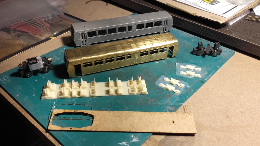

Messagepar 05mogul05 » 09 04 2018 à 12:17
Bonjour à tous
Reprise d'activité a l'atelier ;)
Y a du boulot :E1
un X2000 APOCOPA et un X2000 "fabrication inconnue mais déjà vu"
La deuxième motorisation est en attente :oups2:
Contrairement à ce que laisse penser la photo, la caisse Apocopa (qui est à l’échelle) fait 10 mm de plus que celle en laiton . D9

Messagepar Storm » 09 04 2018 à 12:22
Celle de Max est bonne normalement :? Quand j'ai vu cette différence, j'ai pensé utilisé le "Modèle Laiton Mystère" comme banque de pièces pour les encadrement de baies ou les grille de ventilation. Je crois que ça marche de mémoire par contre, il faut jouer de la lime et de la scie (chien fidèle C7 ) :C4 H4
