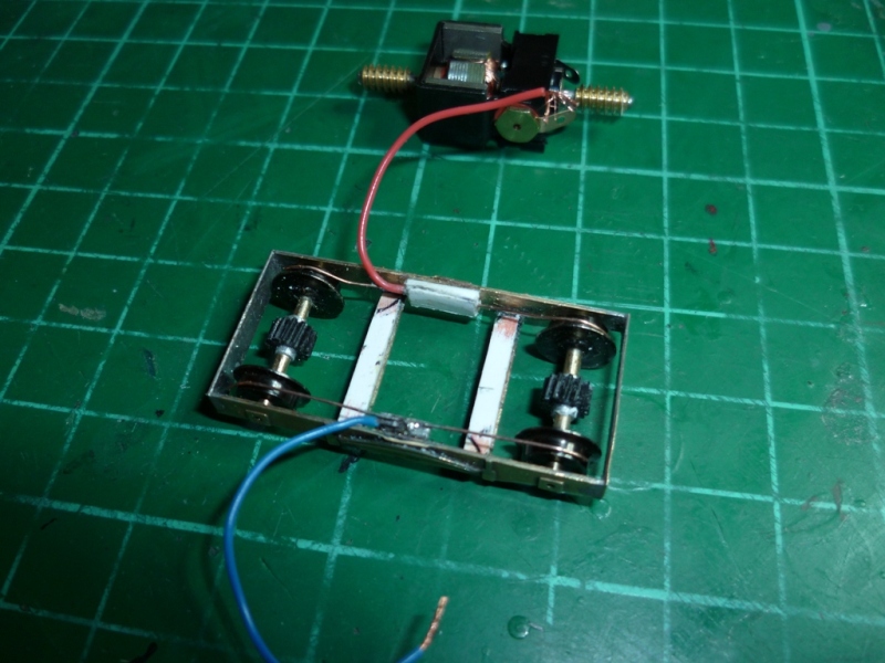

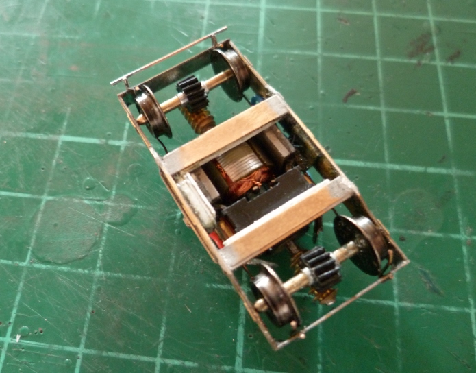

Préparation du moteur les languettes de prises de courant en bronze phosphoreux sont misent en place l'une sur une équerre soudé sur le châssis ,l'autre isolé et collé dans une
boite de dérivation en CP.Les cales sur les traverses inférieure permettent de régler le jeu a fond de dent des essieux.J'ai refait celui de droite une roue était voilée et le pignon
avait pris de la colle :H2 :H2

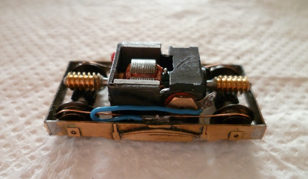

Le moteur en place :
Vue inférieur les tuyaux des sablières , chasses pierres et chasse corps sont soudés en place.

Mécanique simple et efficace! #B6

Il tourne en plus très bien stable vu le centre de gravité très bas avec deux essieux moteurs la puissance ne devrait pas poser trop de pbs #B6
