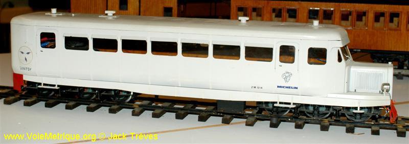

Messagepar 3DMetrique » 07 05 2007 à 19:27
Ca avance doucettement, en revanche, je butte sur la partie arrière, il y avait une ou deux fenêtres mais pas de photo pour lever le doute, please help !
[center]Image[/center]

Messagepar Beyer-Garrat » 08 05 2007 à 07:12
Superbe modèle Cyril très atypique et qui devrait se remarquer sur un réseau en expo !
Pour ta question et d'après ma doc , il n'existait que deux fenêtres a l'arrière de la type 51 ,mais (car il y toujours un mais !) suivant les réseaux et l'aménagement intérieur (salon,compartiment pour l'escorte armée ou soute a bagage ) deux fenêtres latérales étaient ajoutés en bout après les portes .
Le Yunnan et le Congo-Océan en possédaient , le Mozambique et Madagascar non ,les fenêtres arrières possédaient aussi le petit pare soleil.
Une petite remorque avant la type 52 ? oui je sais j'abuse ! C7 mais elles sont tellement attachantes .

Messagepar 3DMetrique » 08 05 2007 à 12:48
Finalement, je pense avoir résolu le pb grace à ce petit bout d'image :
C'est l'arrière d'une 51 de 1933 version Madagascar. On y voit une fenêtre (d'un groupe de deux) sans pare-soleil car c'est un compartiment à bagage comme le montre la vignette ci-dessous présentant l'aménagement des automotrices Malgaches et AEF. Ce petit schéma m'avait enduit d'erreurs car les autres véhicules avec compartiment salon à l'arrière présentés dans la brochure, indiquaient clairement la présence des fenêtres alors que là rien !.
Je retourne percer mes fenêtres #B6
Ces extraits d'image (à titre de citation) sont tirés de l'ouvrage de Y Broncard "Autorails de France" tome 1 aux éditions de la vie du rail.
Cyril
Messages: 3741
Messagepar 3DMetrique » 08 05 2007 à 17:22
Ca y est, les fenetres sont percées et quelques détails ajoutés. Le bogie parteur est finalement réalisé grace à des paliers (bouchons à chasser d'horloger), monté sur rotule sphérique.
Il reste la mise à plat pour l'impression 3D et les typons de photogravures...
Une vue de l'aménagement intérieur, on aperçoit aussi les lests conséquents (en bleu-vert) nécessaires au bon fonctionnement du Bullant :
Le bogie porteur :
Cyril
