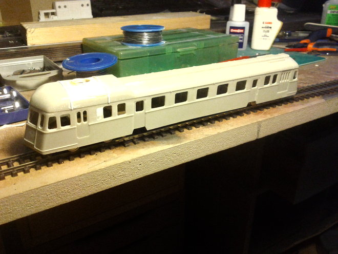

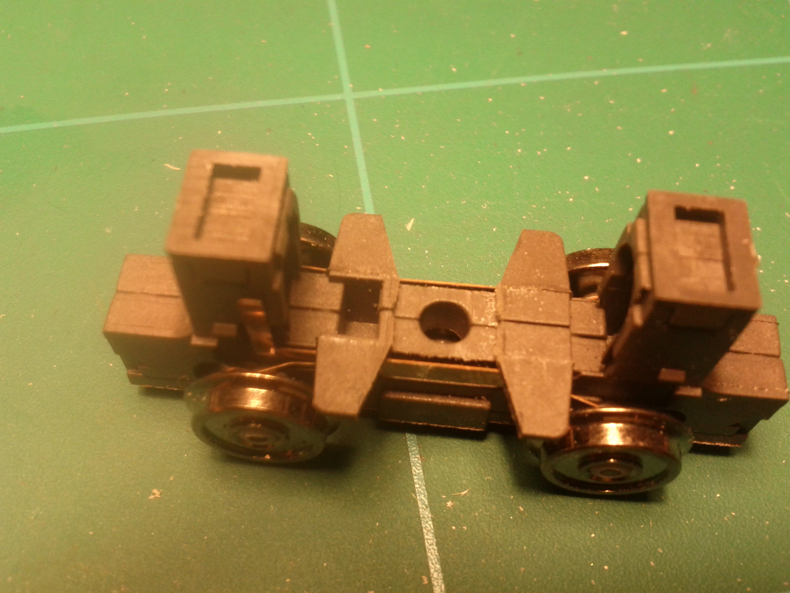

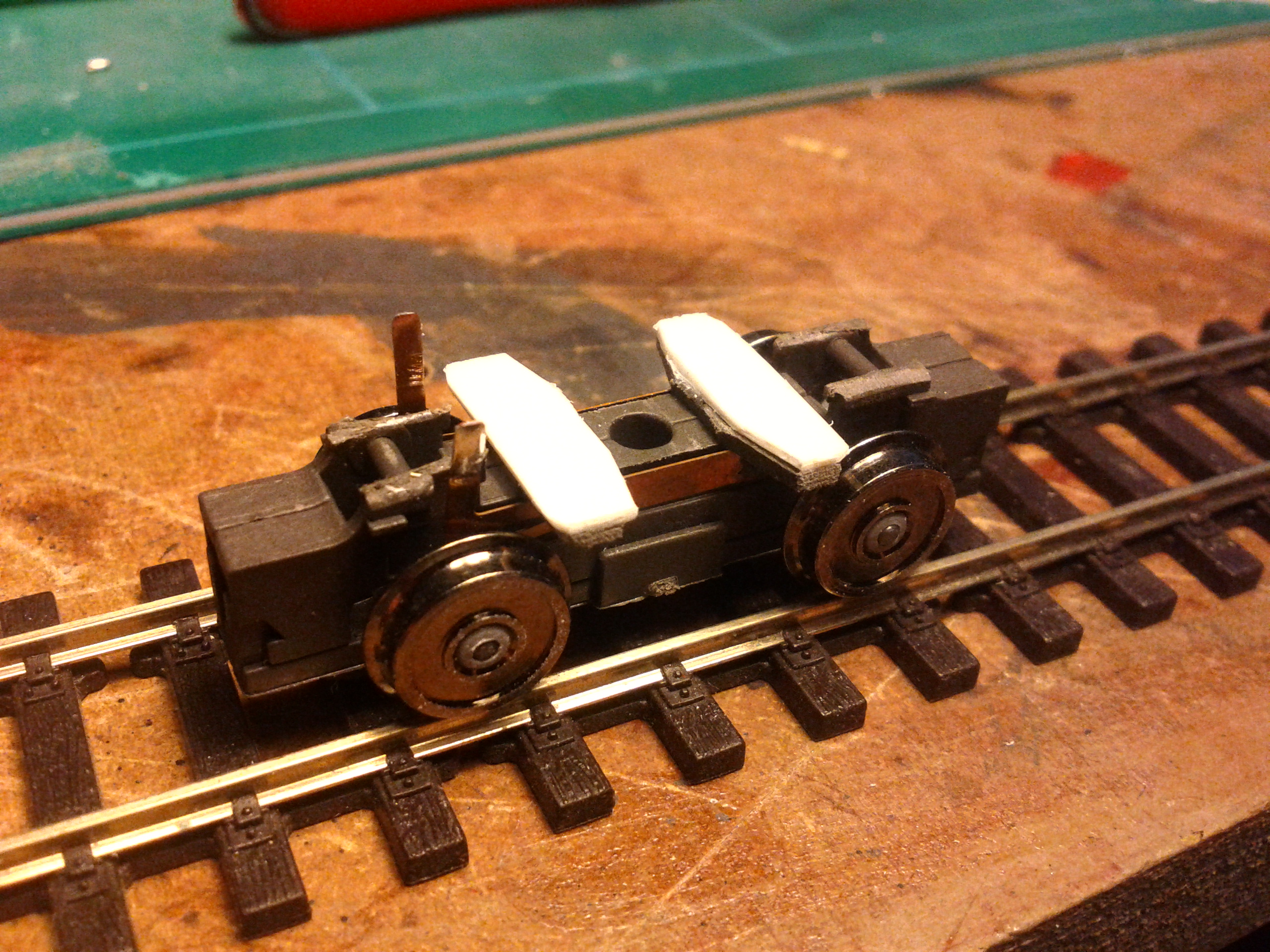

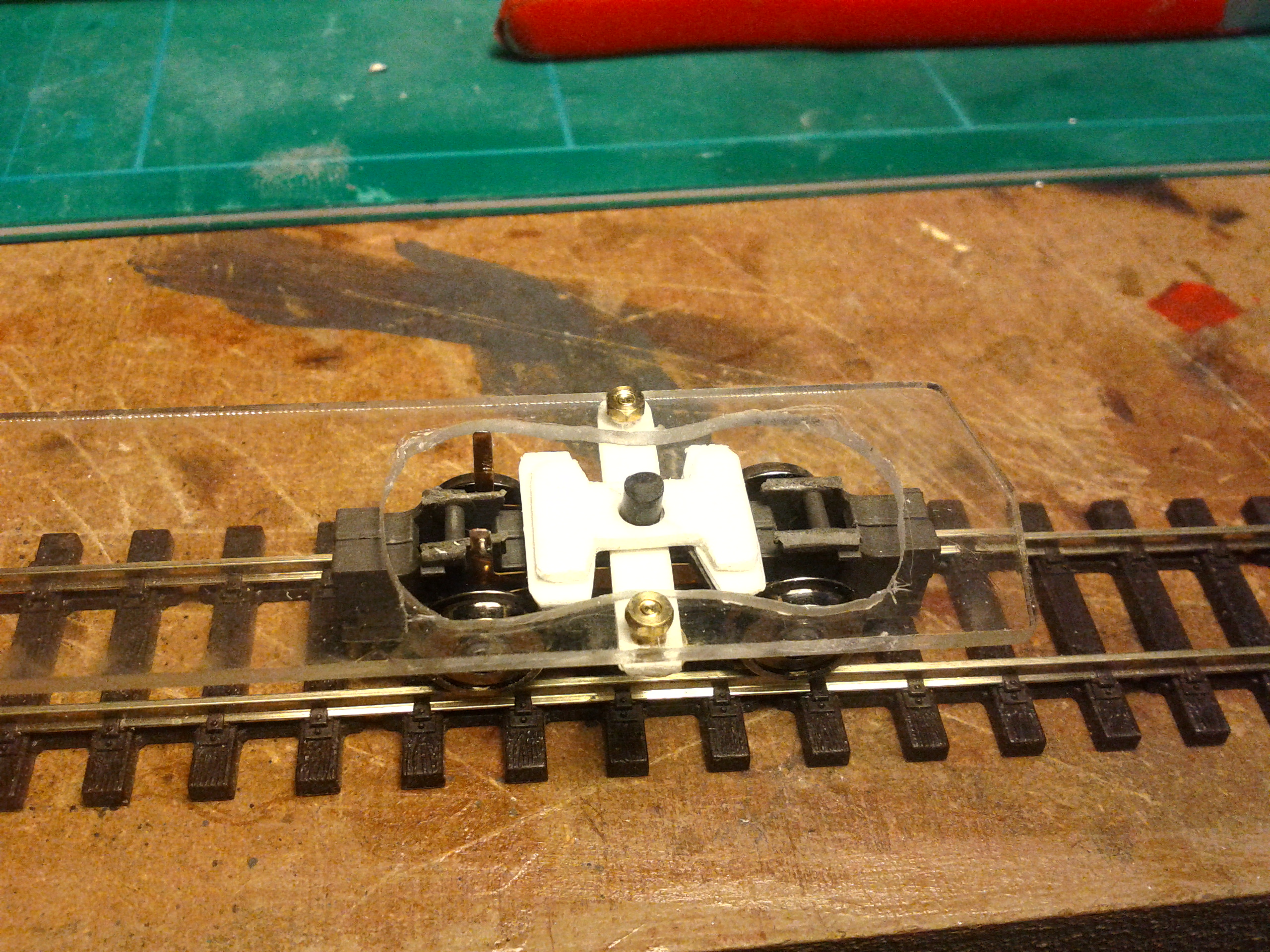

J'ai modifié (un peu) le bogie sans moteur Halling
Petite Video (telephone portable: soyez indulgents !)test fonctionnement avec un seul bogie capteur (pour l'instant :oups2: )
OK pour la partie moteur, je retourne à l'atelier carrosserie :ipb-279 :ipb-279 :ipb-279 :ipb-279 :ipb-279 :ipb-279

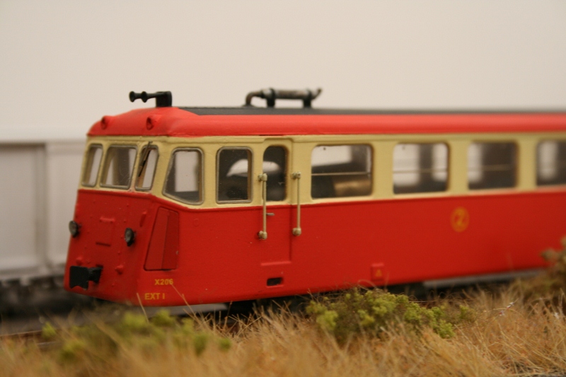

C'est bien ce genre de chose que tu veux (ici sur l'OC2 TdA):
le mieux c'est de te faire un petit montage: 2 trous à l'entraxe voulu dans une plaque de bois qui vont recevoir tes supports. Ensuite tu passes ton fil et tu soudes. tu peux donner ensuite une forme un peu allonger en limant la boule du support.

C'est exactement ça pour les portes, #B6
Quand aux baies vitrées, un fil en maillechort coudé suffira E2

Il faudrait demander à Christian comment il à fait ses encadrement de baies sur son X5001 dans le fil sur le matériel roulant des CFC #B5

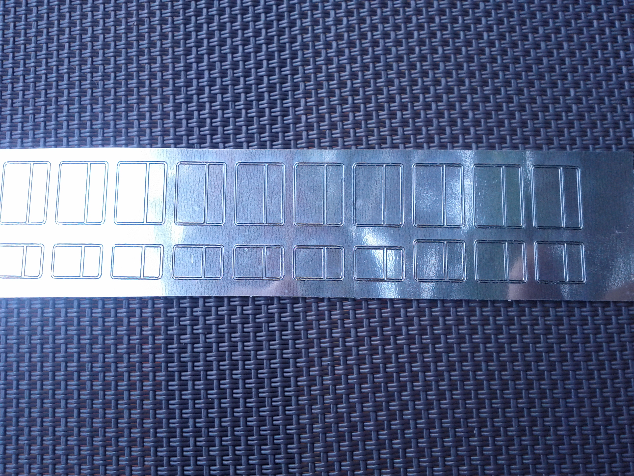

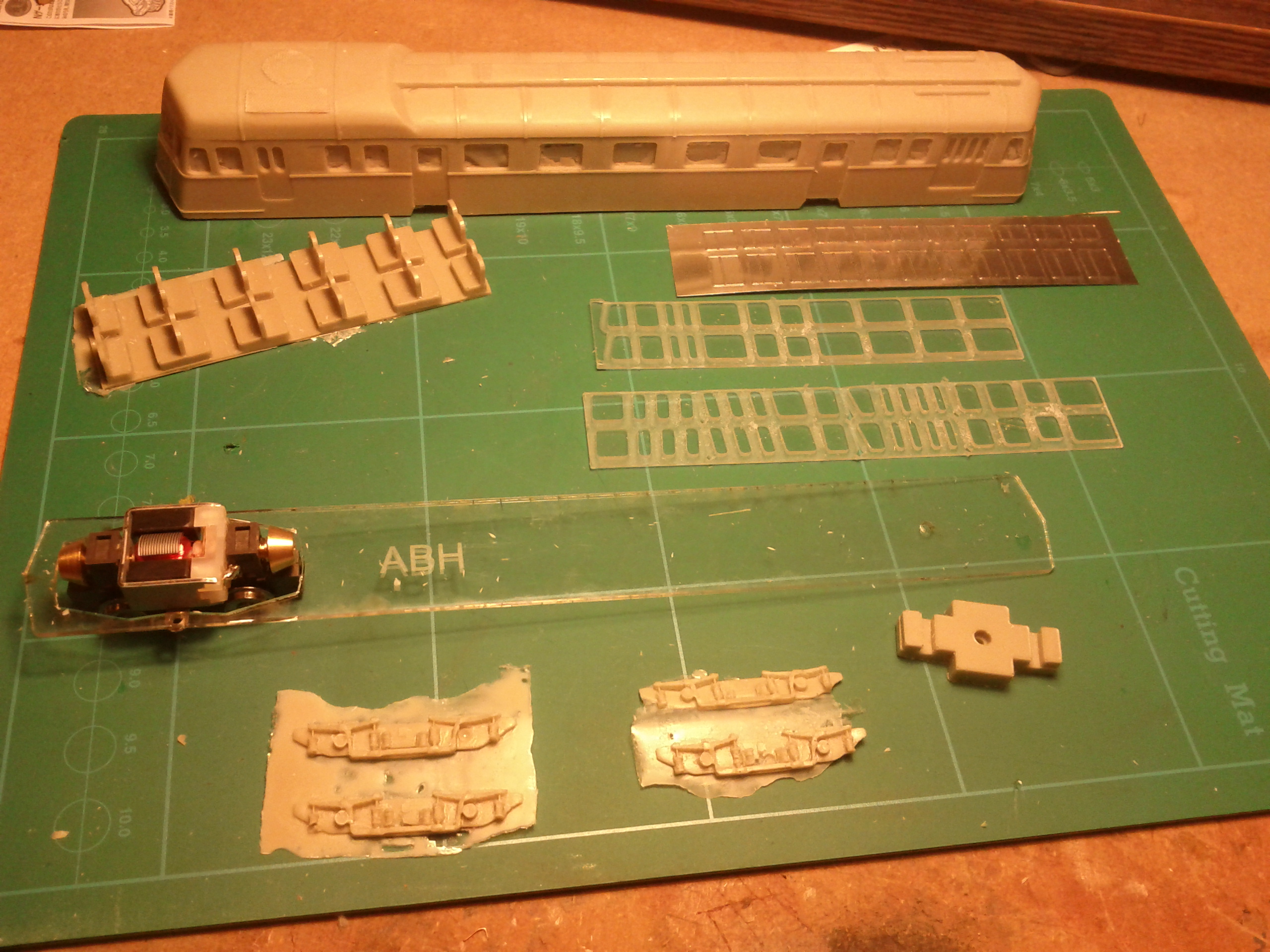

Dans le "package" Apocopa, il y a tout ça (sauf le moteur):
avec ces encadrements :
Autocollant, peut-être pas très facile a manipuler, mais c'est livré avec ! #B6

Beau travail ! E2 E2 E2 E2 E2 E2 E2 E2
Je note l'astuce du Halling sans moteur #B6 #B5

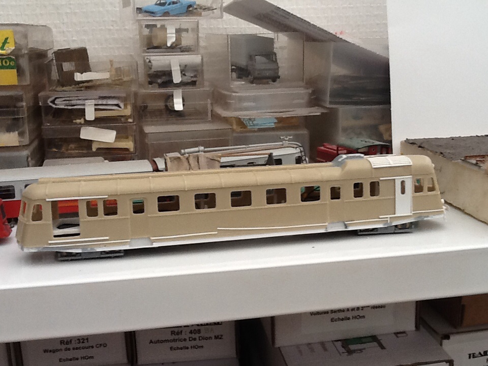

Bé Max me cache des trucs :C2 Je n'avais que la caisse et les vitrages :C6 Bon, je vais lui envoyer une petit mail pour au moins avoir les autocollants #B5
Pendant que j'y pense, faut virer les bossages à l'arrière sur le toit. Ce n'était pas sur les corses #B8

Idem, je l'ai appelé courant juillet pour demander le châssis, l'intérieur et les vitrages #B6

Modernisé, j'en suis là:
