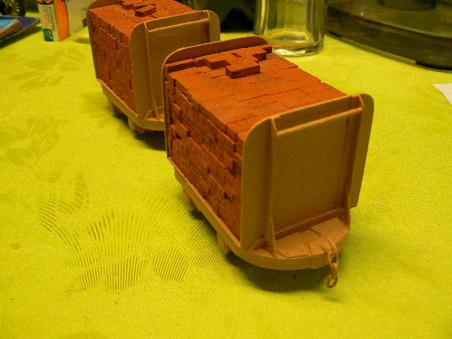

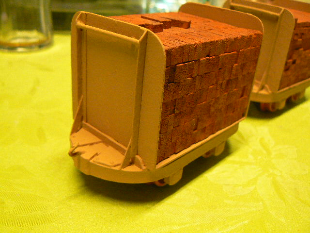

Messagepar cloclo57 » 06 01 2014 à 19:57

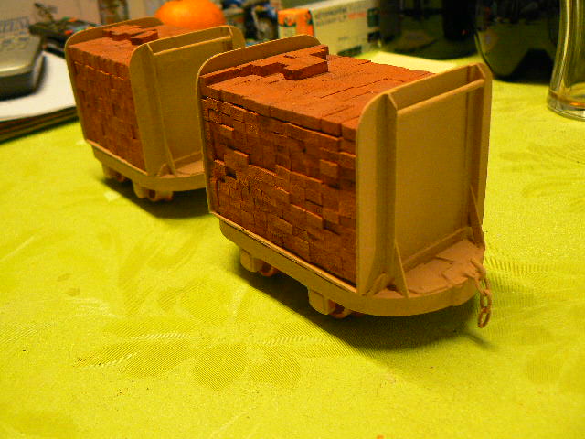

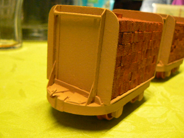

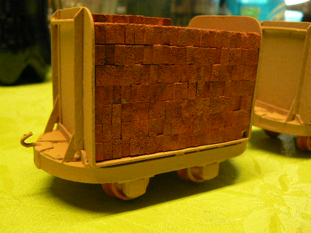

Bonsoir a tous

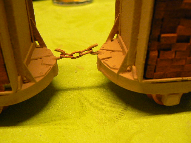

Voilà les deux wagonnets sont quasi finit , d'après les photos prises sur place ces derniers étaient recouvert d'argile et j'ai trouvé des petits pot de peinture mat "a la chaux" couleur terre argileuse très proche de mon échantillon de terre réel reste une patine a réaliser et peindre les roues et bon pour le service ! Sinon le décor avance bien en parallèle mais il faut attendre...attendre ....ça sèche

Messagepar le moslinois » 06 01 2014 à 21:08
E2 E2 E2 E2

Messagepar Buffalo Bill » 07 01 2014 à 00:13
Très bien les petites équerres de renfort....à moins que ce ne soit des renforts d'équerrage ;)

Messagepar pelican » 07 01 2014 à 00:17
superbe !! :rod_coeur même la chaîne est patinée ...
mais bon, c'est peut être un peu trop : elles sont en mouvement, et on voit les zones de friction ! :rod_siflet
je sais, je pinaille, mais bon, c'est juste pour trouver un chti défaut ... C7

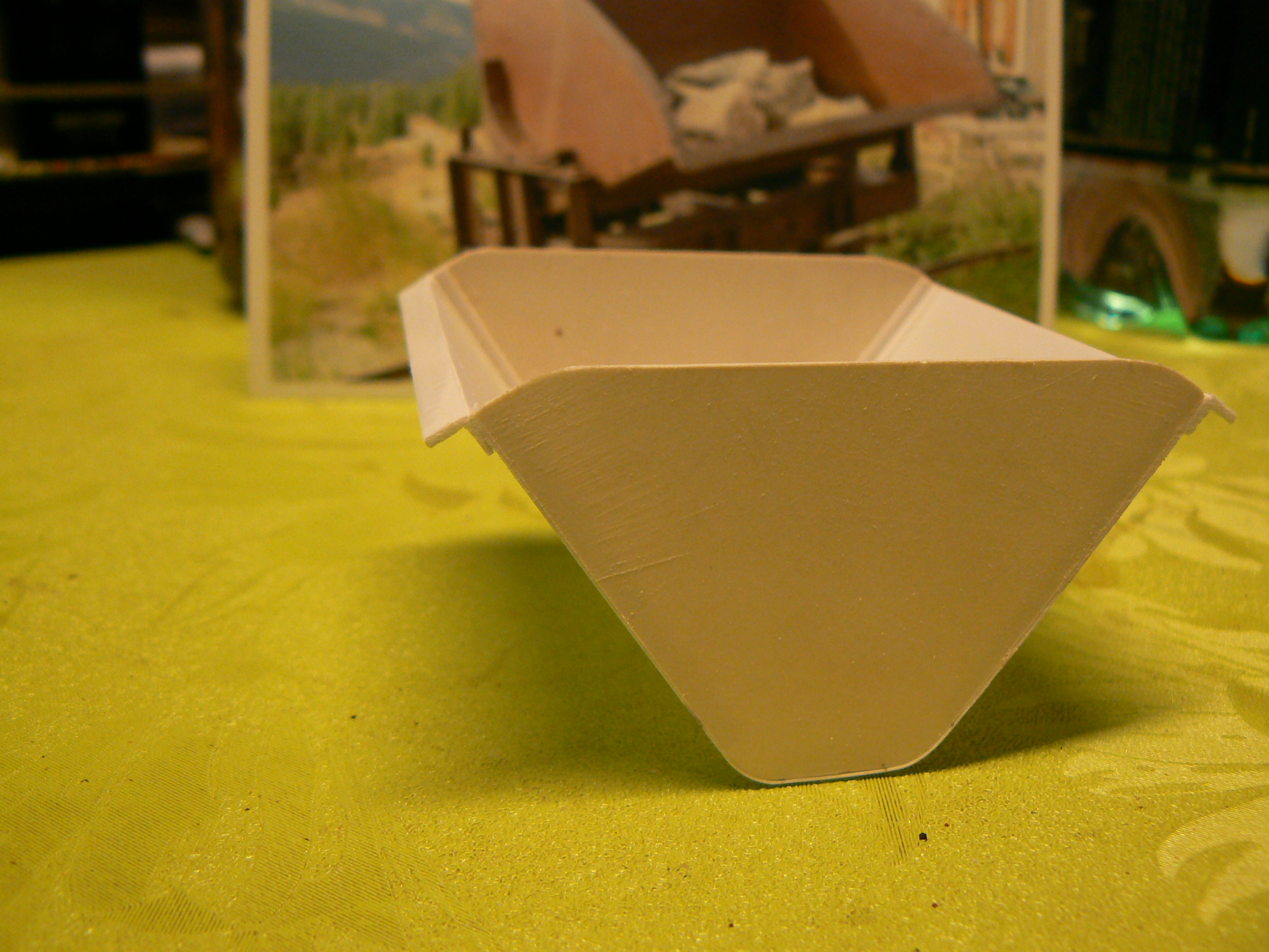

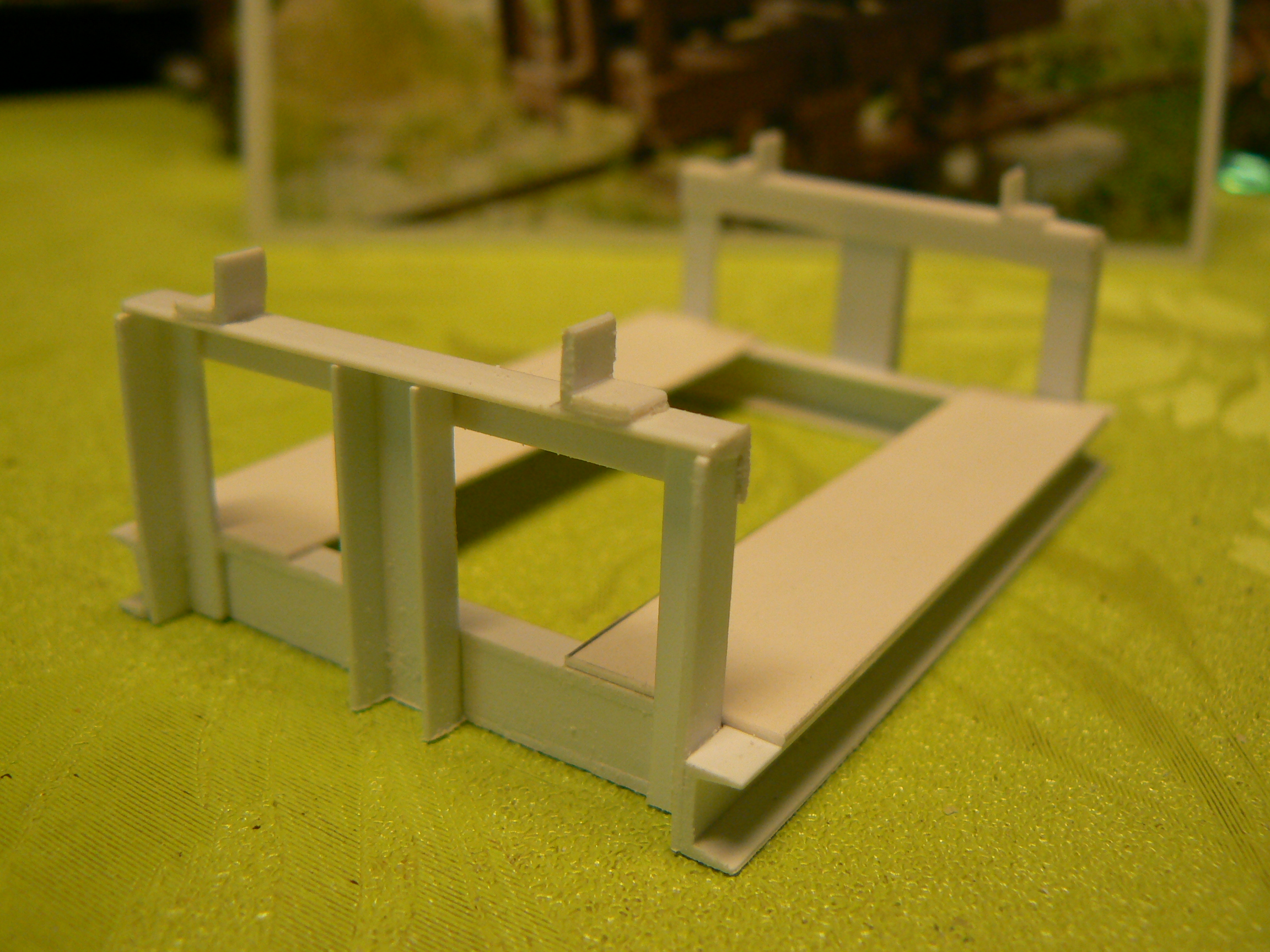

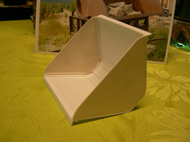

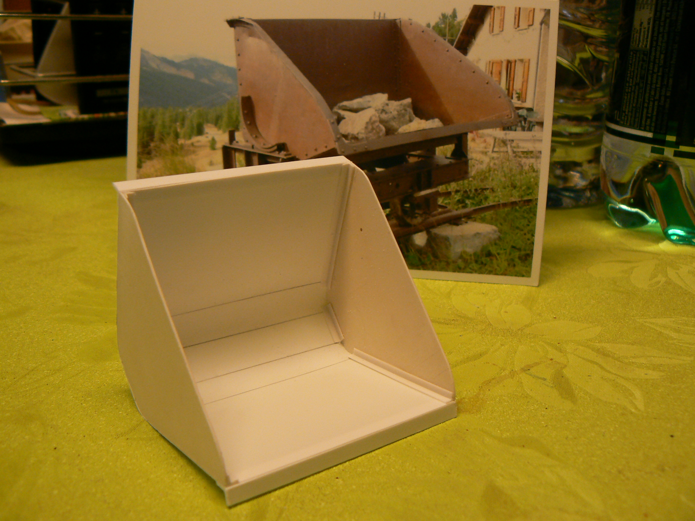

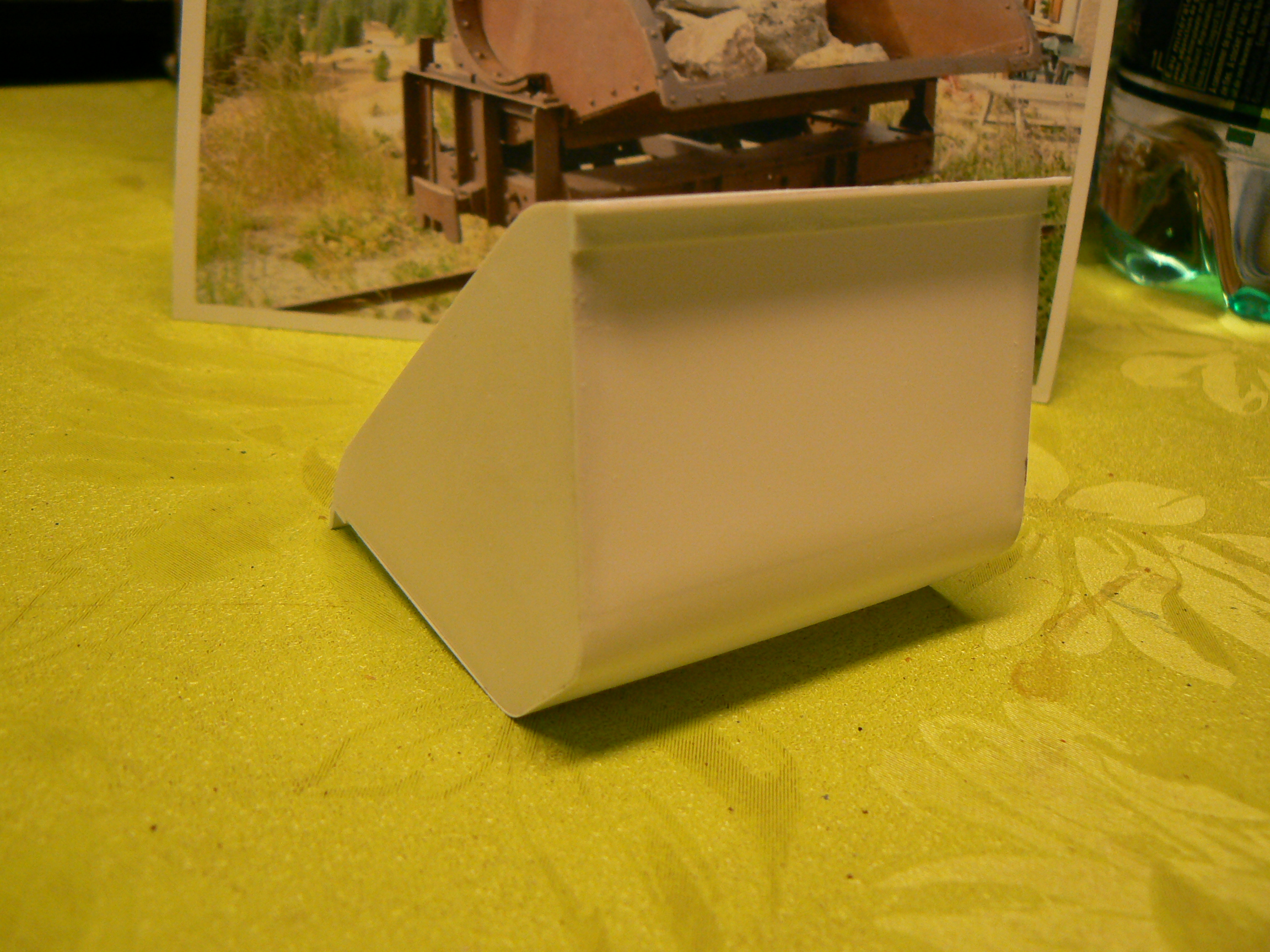

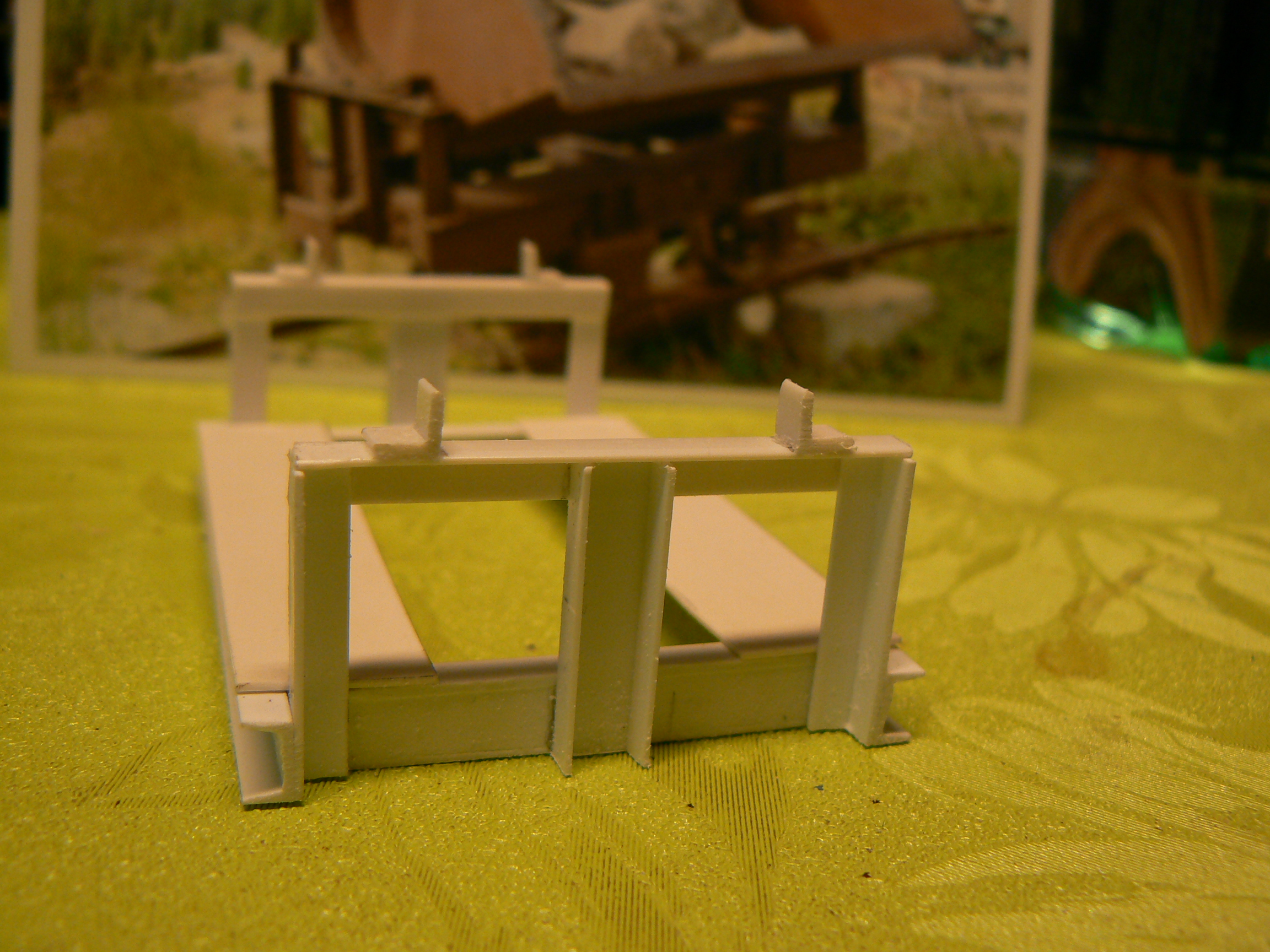

Messagepar cloclo57 » 25 05 2014 à 14:27
Bonjour a tous
Grâce a jpvapeur54 (pour avoir diffusé au détour d'un chemin ce petit wagon decauville ) , sixtifs pour ses conseils très constructifs (salut et encore merci au passage) et en faisant une recherche googl merci pour le plan dessiné par M. jp Duvalle ; donc ce coup ci ce sera un petit wagon decauville qui me manque cruellement sur le réseau.
Construction classique pvc profilés evergreen ci joint comme d'habitude quelques photos

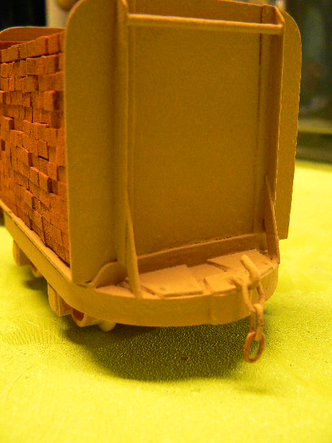

Messagepar jpvapeur54 » 26 05 2014 à 12:16
Bonjour à tous !
Merci Cloclo 57 ! Je suis très flatté d'être la cause d'un projet ! :oups2: :oups2: :oups2:
Attention, sur le wagonnet photographié, il manque des pièces, là où roulent les berces de la benne lors de son basculement et, éventuellement deux crochets par côté,pour empêcher que cette benne ne bascule accidentellement ! ( Voir fac-similé du catalogue 130 Decauville de 1916 page 414 ) au chapitre "Pièces de rechange pour wagonnets" :rod_coeur :rod_coeur Si vous ne l'avez pas, je posterai un schéma ! ;) ;)
A propos du fac-similé du catalogue de 1916, il est bizarre, j'ai dit bizarre, de trouver des photos de carcasses de char Renault FT 17 dont la
fabrication a commencé en 1918 ( Voir chapitre "Vues des ateliers de nos usines de Corbeil" après la page 640 ) Ce n'est pas moi qui m'en plaindrai
car ces photos sont un plus toujours intéressant à étudier ! :rod_siflet :rod_siflet

Messagepar jpvapeur54 » 26 05 2014 à 18:48
Re-bonjour !
Donnez moi une adresse E- Mail ou je pourrai vous poster quelques documents ! ;) ;)
Apparemment, chez Decauville, le client pouvait choisir les composants de ses wagonnet, suivant ce qu'il transportait, le volume à transporter
l'écartement des voies, l'utilisation intensive ou pas, le type de traction, le budget Ext ext ! Et tout cela dans plusieurs séries ! :F9 :F9 :F9
Il n'y a donc pas ou peu de modèle bien défini:Sauf peut-être par la suite avec les châssis en U cintrés de forme ovales, plus simples à fabriquer ?
Sur le modèle de mes premières photos: L'attelage se composait d'un anneau horizontal qui passait dans les deux encoches basses du tampon quand
l'attelage êtait tendu: sur cet anneau ovale, êtait monté un simple crochet "imperdable" que l'on accrochait dans l'anneau du wagonnet suivant !
Ce type de tampon (à ressort d'un côté) avec cet attelage était recommandé pour la traction avec locomotive "de la même marque, cela va de soit"
Bonne soirée :D5 :D5 :D5
