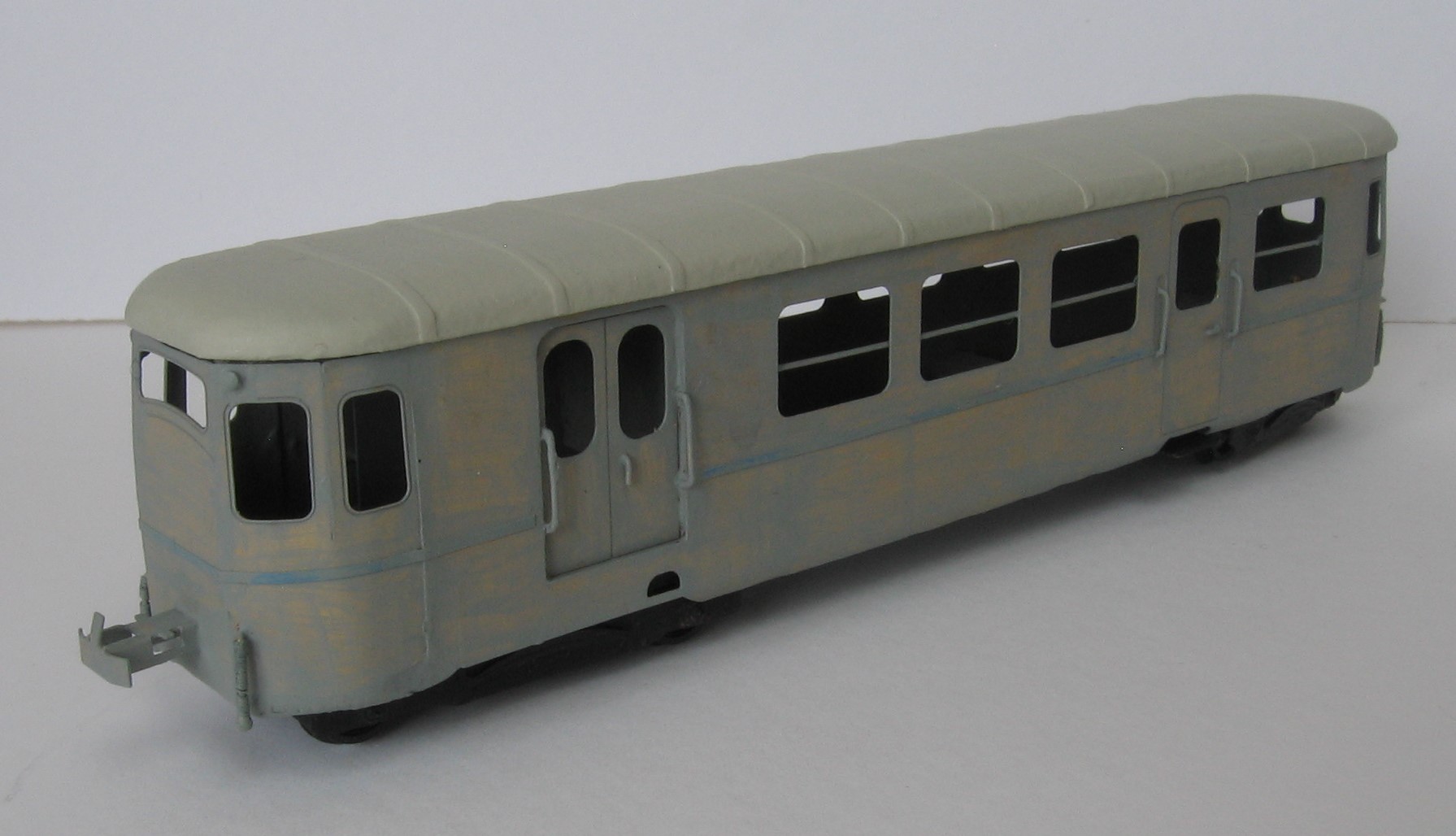

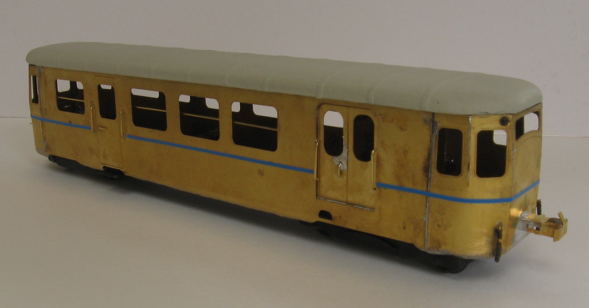

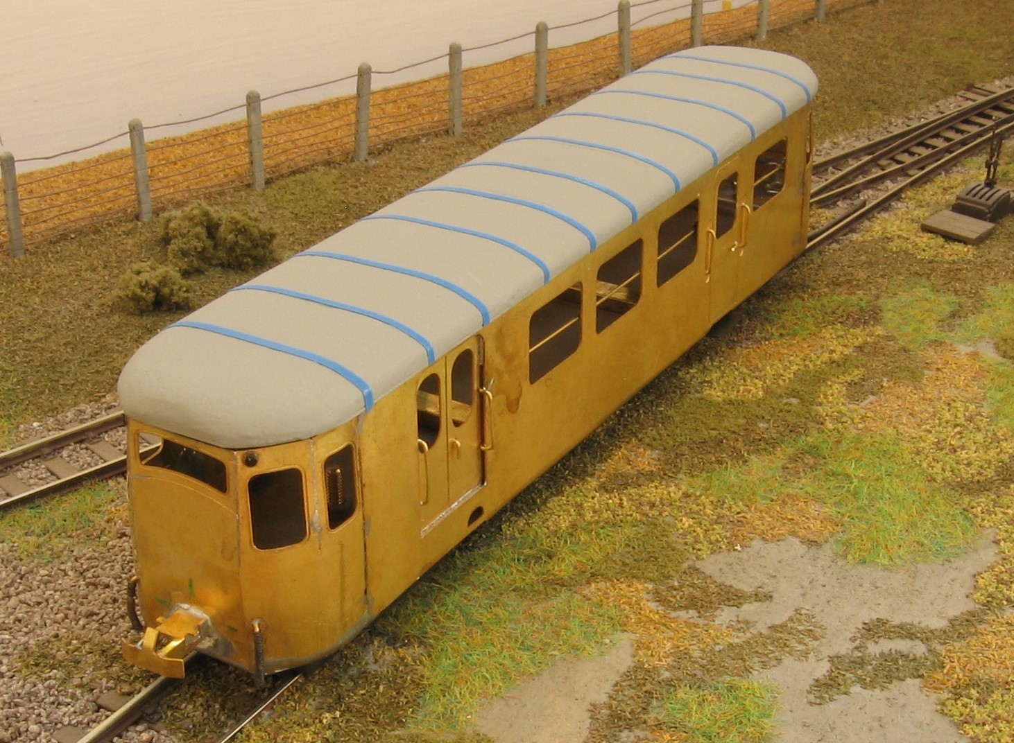

Certains plus de progrès ont été accomplis. Je viens de terminer la peinture du toit dans la peinture d'apprêt.

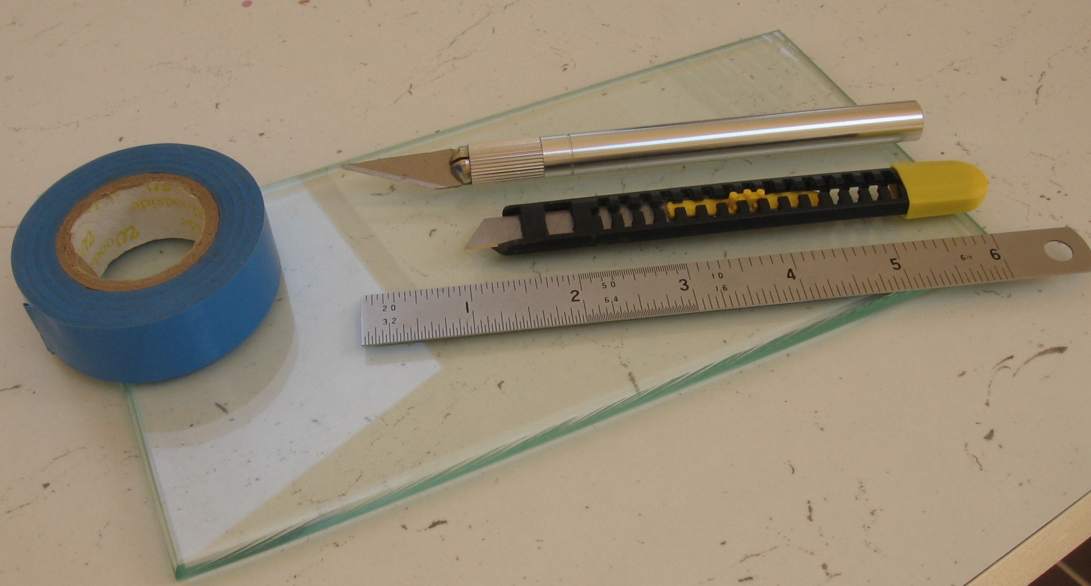

J'ai ajouté des bandes minces pour représenter le perlage sur le toit. Ceci est fait à partir du ruban électriciens. Une section a été placée sur un morceau de verre plat. Une ligne droite a été coupé près du bord avec le cutter. Puis une autre ligne coupée environ 1mm du bord. La bande a été collée sur le toit (et repositionné si nécessaire), puis coupé à la longueur avec la lame de scalpel. Cela semble avoir travaillé avec le premier toit - Je suis en attente pour tout à se désagréger si! :H1
La prochaine étape est la peinture finale d'apprêt, puis deux couches de top coat (Humbrol n ° 28, Camouflage gris dans mon cas).
Meilleurs voeux,
Paul
Frances par Google Translate :H2
Some more progress has been made. I have completed the painting of the roof in primer paint.
I have added thin strips to represent the beading on the roof. This is made from electricians tape. A section was placed on a piece of plate glass. A straight line was cut close to the edge with the craft knife. Then another line cut about 1mm from the edge. The tape was stuck to the roof (and repositioned if necessary) and then cut to length with the scalpel blade. This seems to have worked with the first roof - I'm waiting for it all to fall apart though! :H1
The next step is final paint of primer and then two coats of top coat (Humbrol no 28, Camouflage Grey in my case).
Best wishes,
Paul

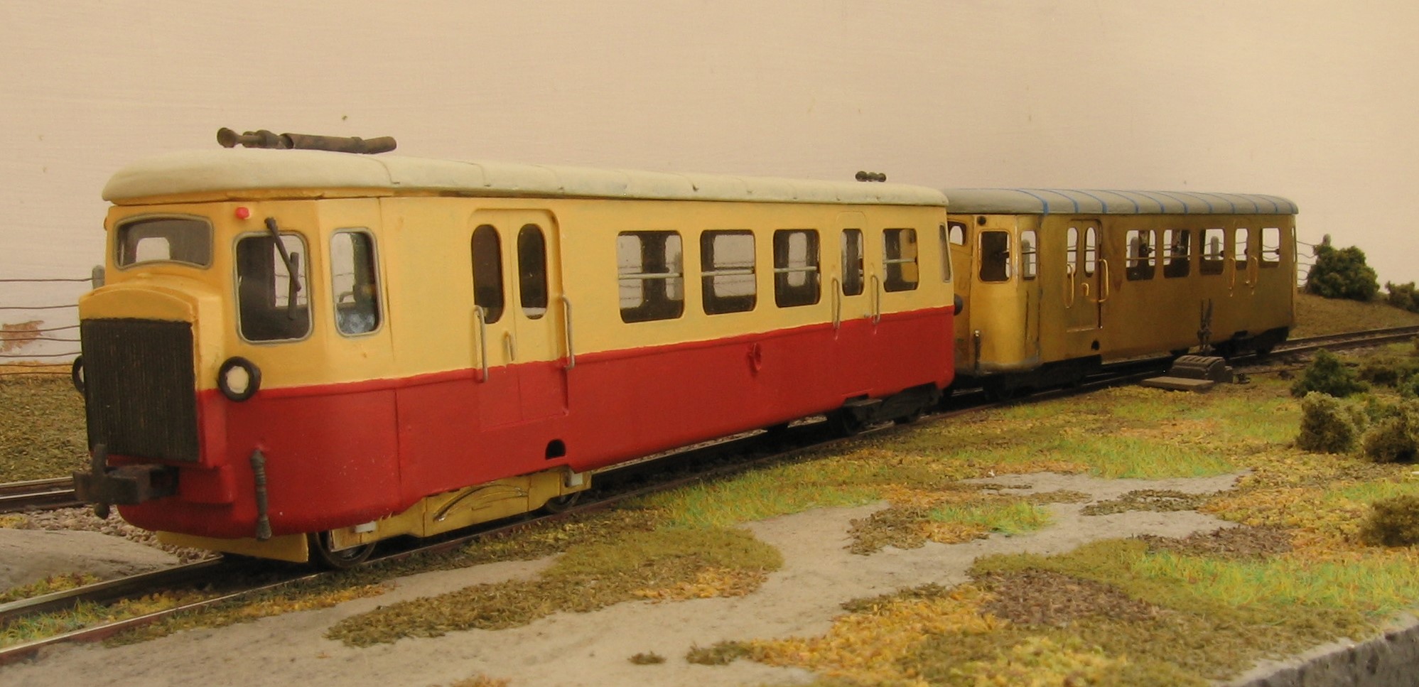

En outre, repérer les différences! Voir photo page 2 Progrès réalisés - lentement :^)

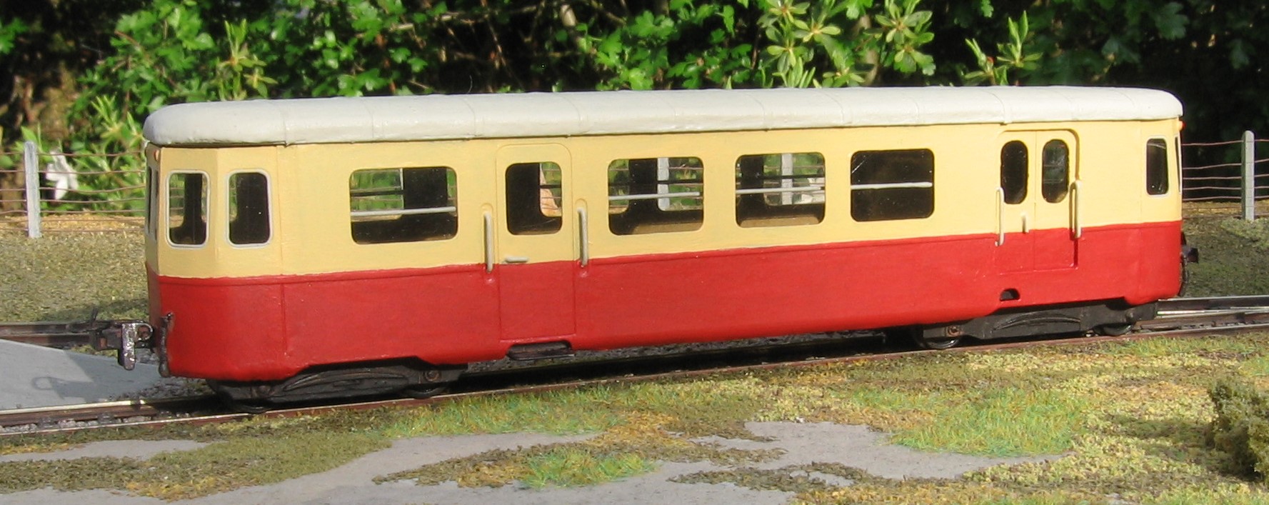

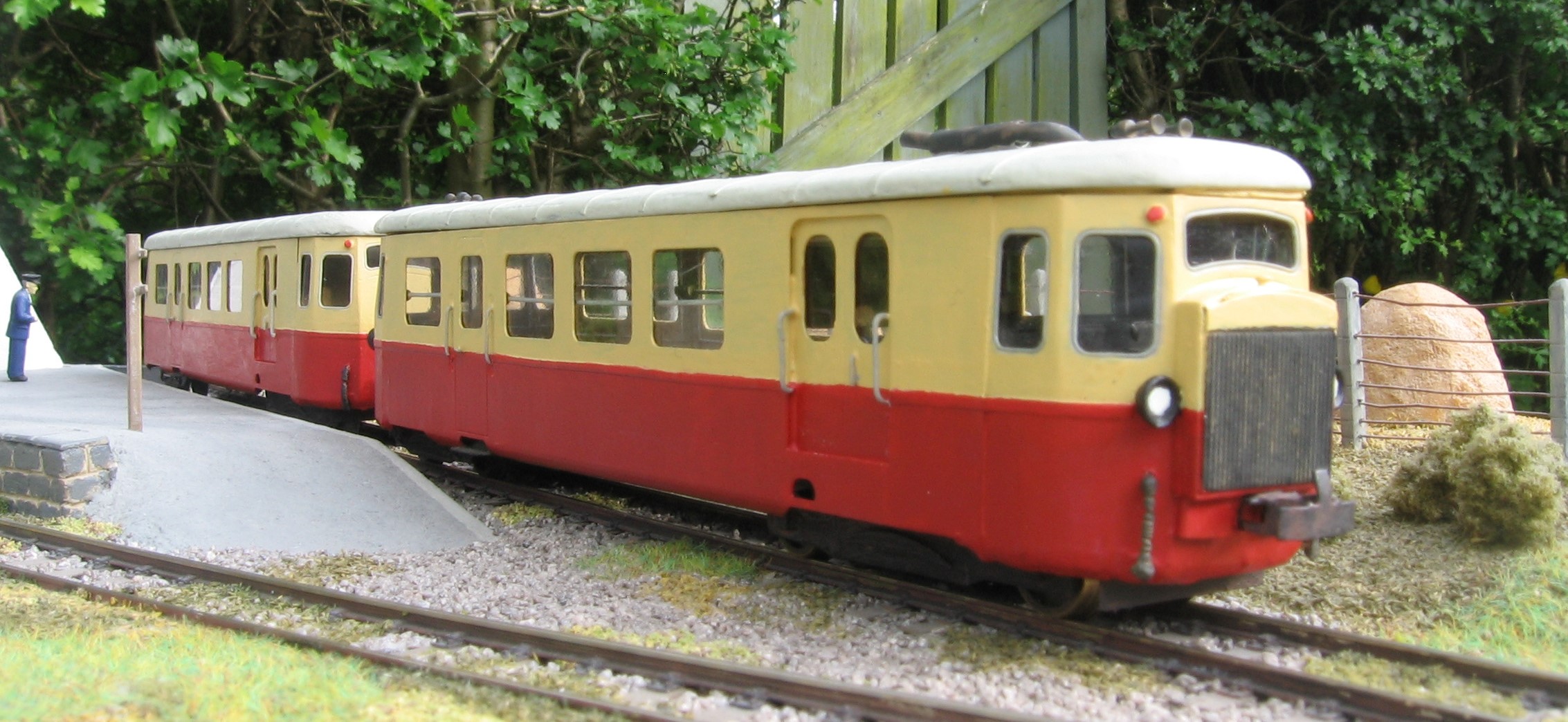

Messagepar Paul T » 31 05 2016 à 21:07
Yves, je vous remercie.
Et un grand merci à tous ceux qui ont pris un intérêt dans ce projet - des suggestions, des photographies, des remarques encourageantes, et cetera.

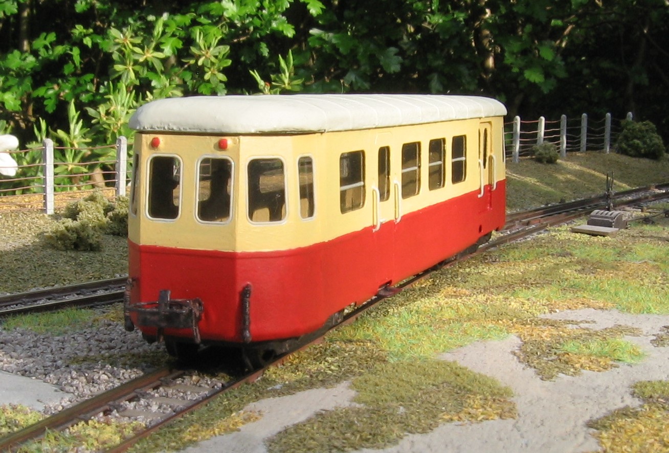

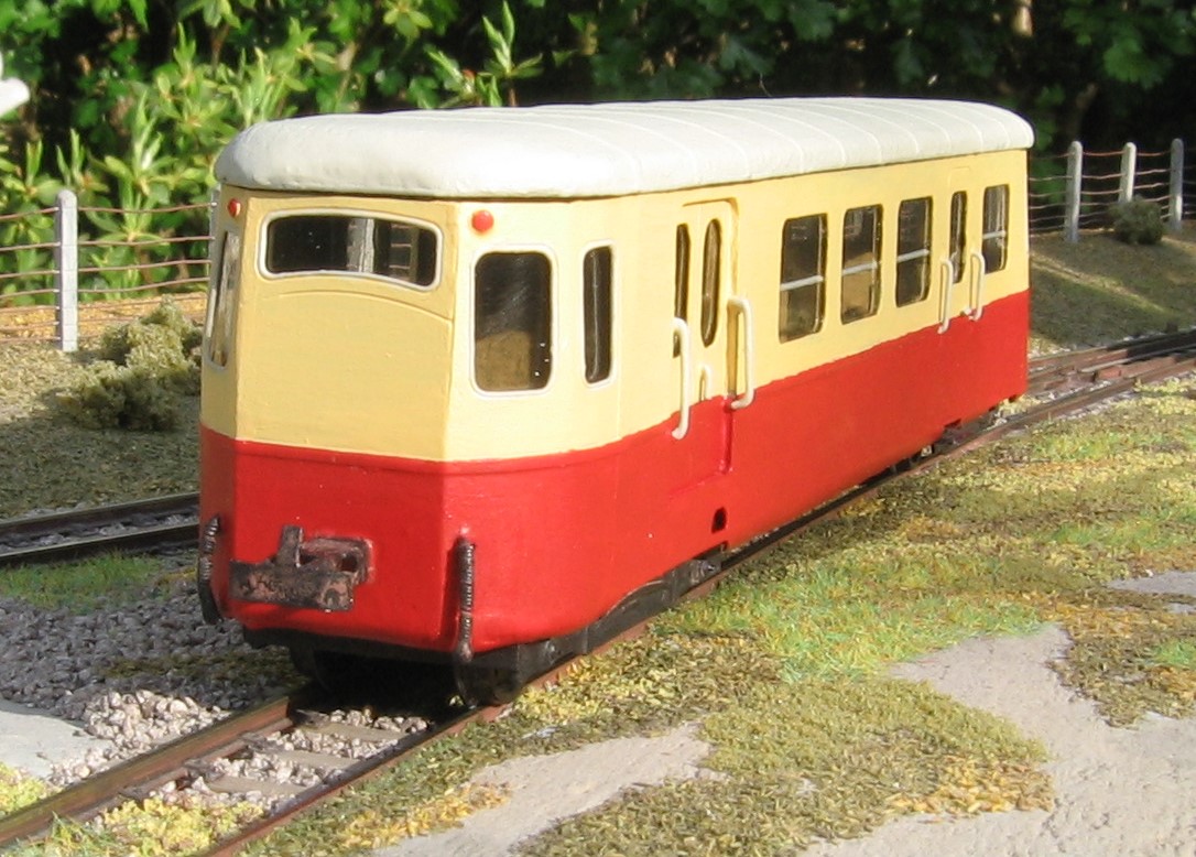

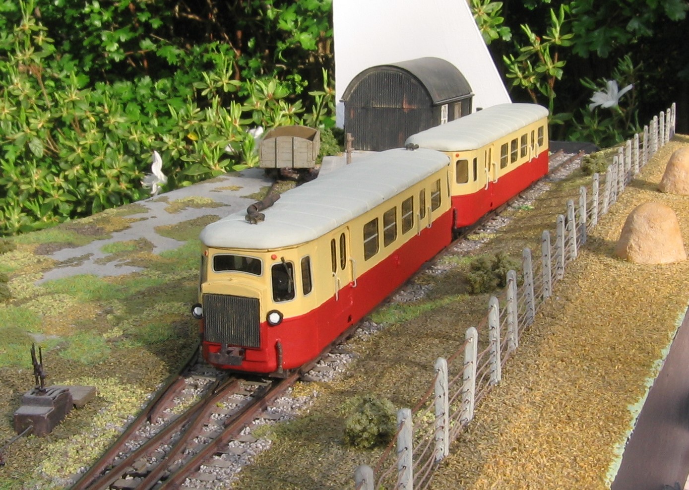

Fini à la fin: :D . Non! :? Intérieur H4 !! L'intérieur est comme une maison de verre ... quelque chose doit être fait.
Pour la deuxième tentative la construction de la coque à l'envers aidé à obtenir la bonne ligne de toit (l'extrémité arrière est beaucoup mieux qu'il n'y paraît sur la photo). Emballage des portes avec la ferraille etch a donné une meilleure apparence.
Le toit est sorti aussi bien que la première tentative, sans doute un peu mieux. Si je ne voulais pas accéder à l'intérieur de la question avec des lacunes est facilement résolu. (Vitrage peut tomber, les passagers tombent sièges, donc l'accès nécessaire à ces situations d'urgence) En raison de la courbe sur le bord inférieur des côtés, il est difficile d'enlever le plancher, d'autant plus lorsque les sièges sont en place.
J'aurais percé tous les trous nécessaires pour les tubes à vide, etc. avant de commencer la construction.
Les extrémités avant et arrière ont été (et sont encore) un problème. Je besoin d'un «master class» sur leur construction :(
Pour ceux qui sont intéressés par les peintures clés utilisées sont;
Railmatch Early Post Office Red n ° 329
Railmatch BR Crème n ° 312
Et pour la fenêtre de chrome entoure et poignées de porte et rails Humbrol No 28 Camouflage Gris pour un look plus subtil.
Je vais avoir une autre pause du projet avant de terminer l'intérieur. Le conducteur et la garde sont prêts, les passagers auront besoin de leurs jambes enlever pour obtenir le niveau d'allocation des places correctes, je ne construis un puits pour le salon principal. Ouch :C4
Meilleurs voeux,
Paul
Français par google translate #A8
Yves, thank you.
And a big thank you to all those who have taken an interest in this project - suggestions, photographs, encouraging remarks, et cetera.
Finished at last :D . No! :? Interior H4 !! The inside is like a glass house ... something has to be done.
For the second attempt building the body shell upside down helped in getting the roof line correct (the rear end is much better than it looks in the photo). Packing the doors with scrap etch gave a better appearance.
The roof has come out as well as the first attempt, probably marginally better. If I did not want to access the interior the issue with gaps is easily solved. (Glazing can fall out, passengers fall off seats, so access required for these emergencies) Due to the curve on the lower edge of the sides it is difficult to remove the floor, more so when the seats are in place.
I should have drilled out all the necessary holes for vacuum pipes, etc. before starting the construction.
The front and rear ends have been (and still are) an issue. I need a 'master class' on their construction :(
For those who are interested the key paints used are;
Railmatch Early Post Office Red No 329
Railmatch BR Cream No 312
And for the chrome window surrounds and door handles & rails Humbrol No 28 Camouflage Grey for a more subtle look.
I am having another break from the project before finishing off the interior. The driver and guard are ready, passengers will need their lower legs removing to gain the correct seating level as I did not build a well for the main seating area. Ouch :C4
Best wishes,
Paul

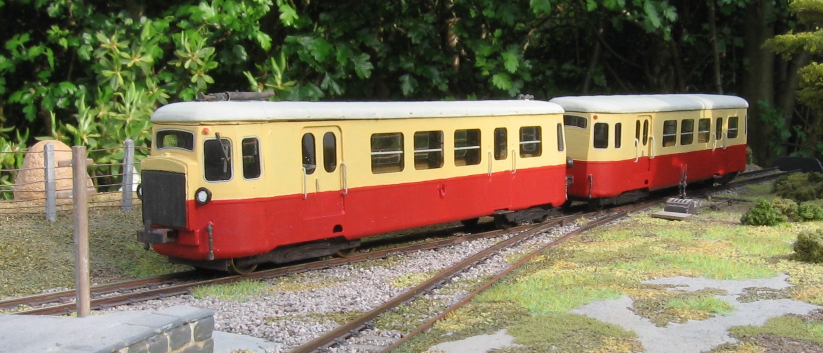

Messagepar rail1435 » 11 06 2016 à 19:28
Très bel ensemble automotrice et remorque! De plus, très belle lumière :rod_coeur

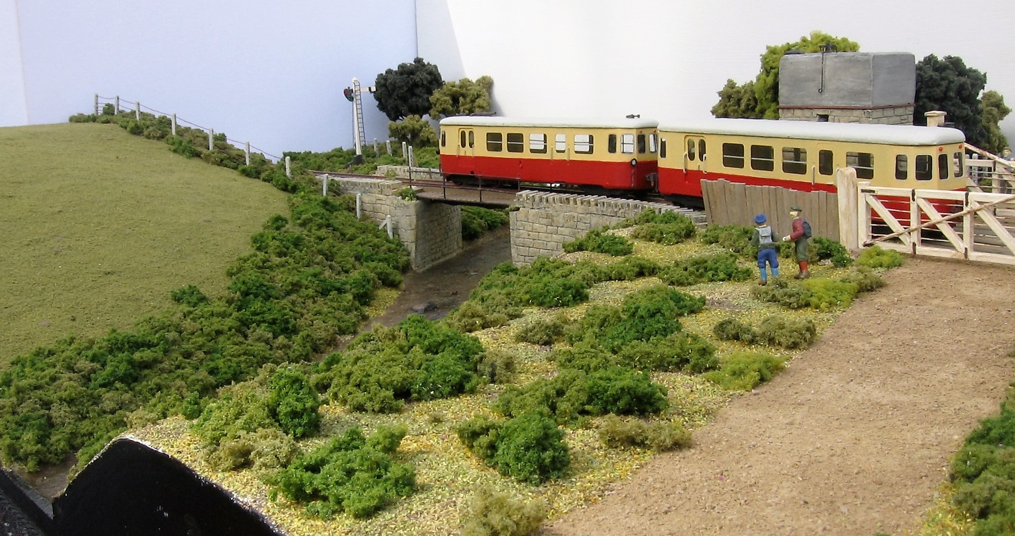

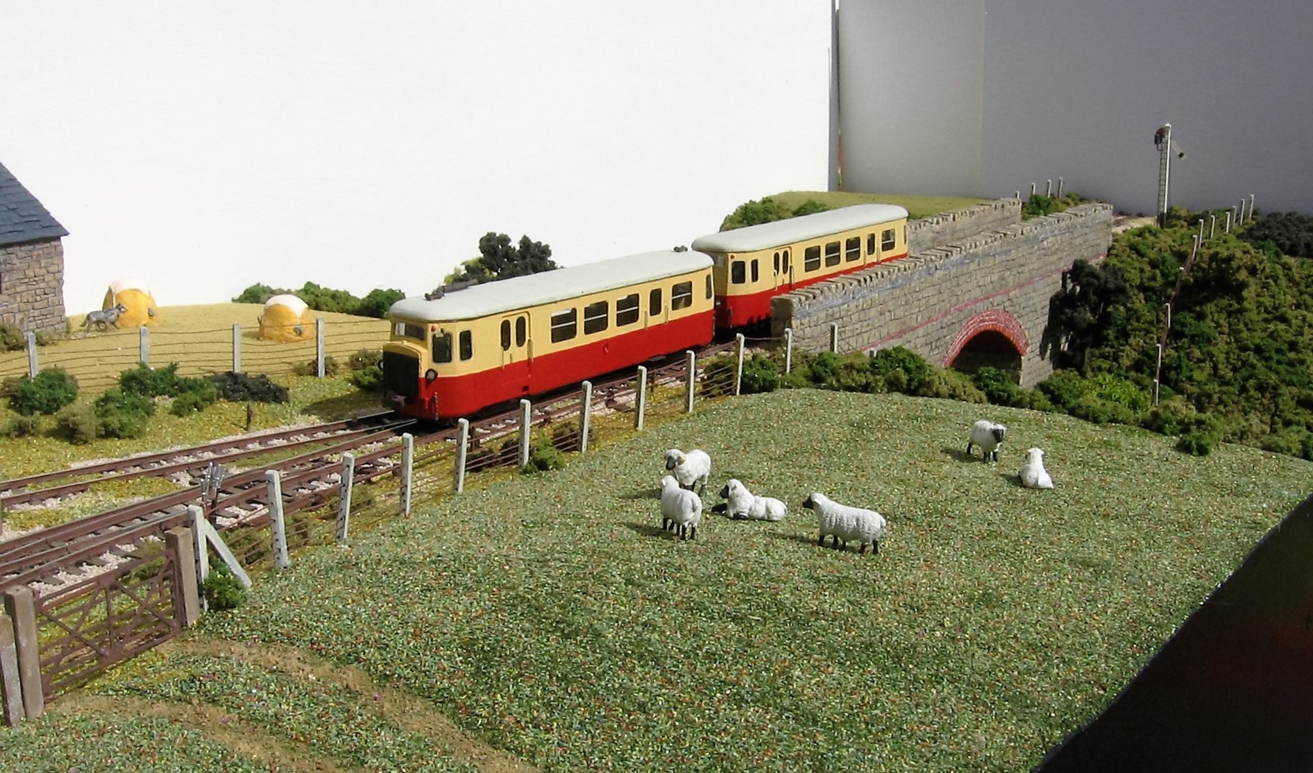

Messagepar Paul T » 28 08 2016 à 22:04

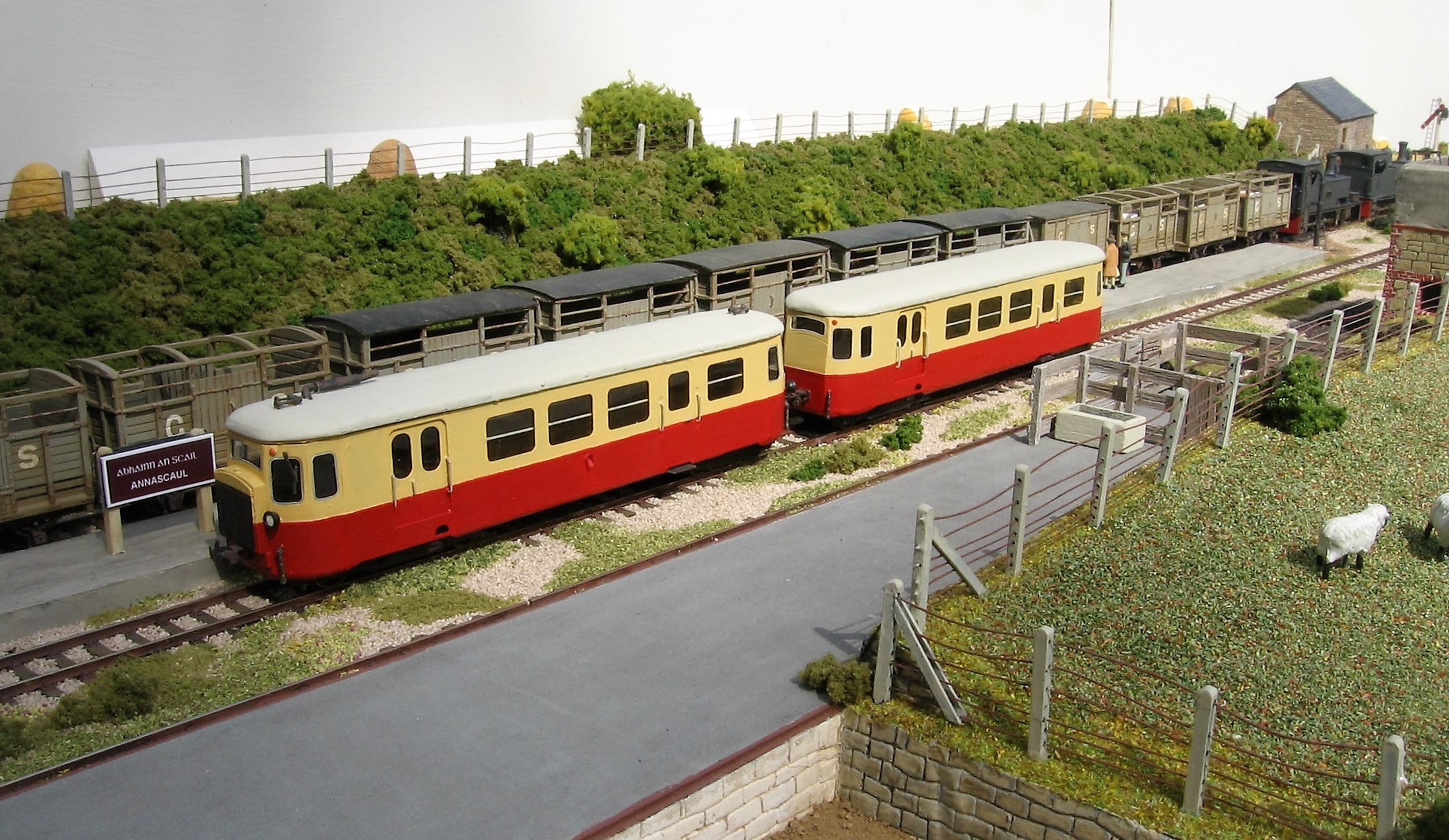

Quelques photos de la Billard et remorque à travers Abhainn an Scail / Annascaul sur le chemin de Dingle.
Espérons que vous les trouverez d'intérêt.
A few photos of the Billard and remorque travelling through Abhainn an Scail/Annascaul on the way to Dingle.
Hope that you find them of interest.
Meilleurs voeux,
Paul
