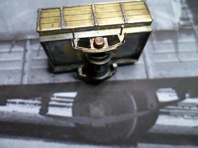

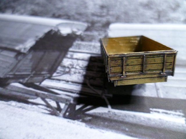

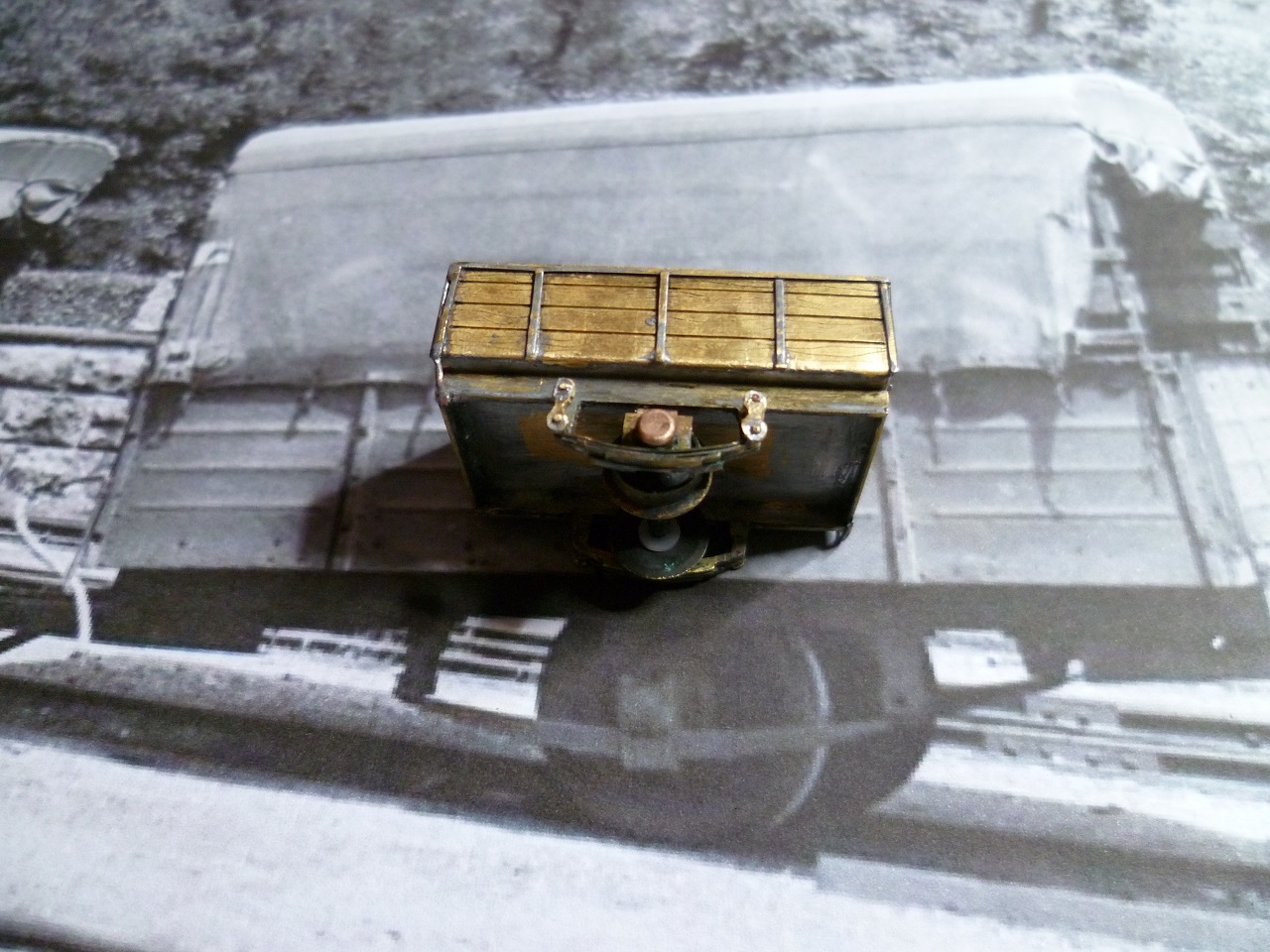

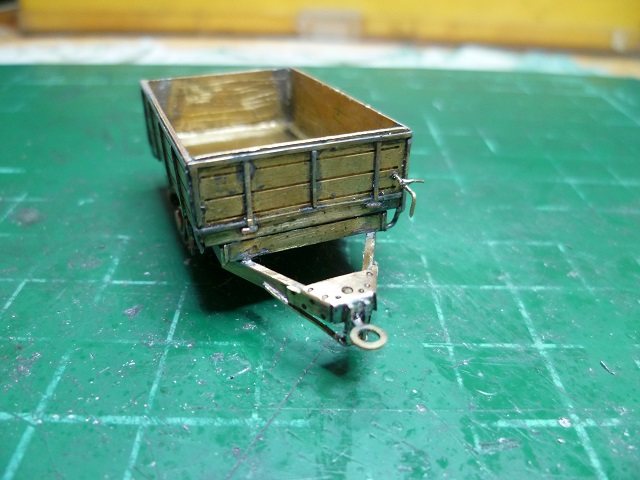

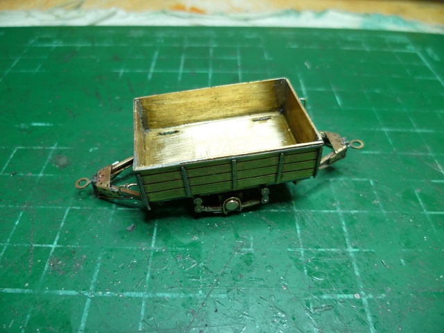

Tout a fait Yves ,conforme a l'état de 1953 :maitre:
Le kit étant très simple d'origine il m'a fallu le détailler ,passage de l'essieu de 9 mm en 12 mm gravure des faces externes et interne et soudures des renforts de caisse
sur les 4 faces sans oublier les charnières un grand moment de solitude !

Re: Dans le De Dion tout est bon ! (Hom)
Messagepar mlm » 14 12 2014 à 13:21
Pu...ng, faut allonger l'essieu :F9 :F9

Messagepar Storm » 14 12 2014 à 13:40
Normalement non, moi je l'ai en 12mm directement, il y a peu de modif à faire pour changer l'écartement dans ce sens là.

Messagepar rail1435 » 14 12 2014 à 16:26

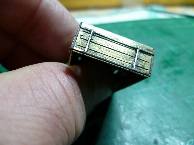

Beyer-Garrat a écrit:Tout a fait Yves ,conforme a l'état de 1953 :maitre:
J'admire ta dextérité dans les travaux de soudures si fines, Beyer-Garrat. :maitre:
Avant même l'application de la peinture, le rendu est déjà fort prometteur.

Messagepar Beyer-Garrat » 14 12 2014 à 19:23
Pourquoi a chaque fois que je réalise un montage voulez-vous le faire construire par des artisans ? :rod_mdr2 :rod_mdr2
merci Rail1435
J'étame d'abord le fil laiton (ici du 3/10), j'en coupe un bout de 1mm qui est maintenu en place sur le modèle pa rla viscosité du flux a souder, il faut néanmoins une épingle pour le maintenir en place lors de la chauffe
sinon il se retrouve direct sur la panne du fer a souder D9
Nettoyage au pinceau fibre et limage délicat pour obtenir un champ plat #B6

Messagepar Beyer-Garrat » 14 12 2014 à 19:50

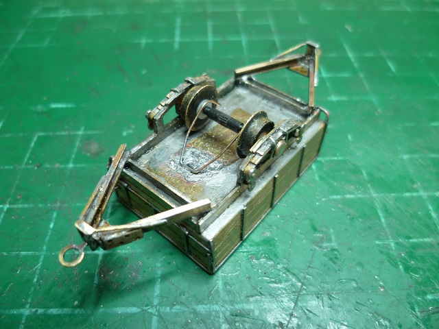

La mise en 12mm se fait simplement en ripant les roues sur l'essieu .
Une fois les renforts de caisse soudés je me suis attaqué a la suspension (simplement évoqué dans le kit) et aux biellettes de suspensions.

Messagepar mlm » 14 12 2014 à 20:09
Pas jolie tes biellettes de suspension.... #B8 #B8 #B8 Copie sur le plan que je t'ai mis car elles ont la bonne forme.

Messagepar Russell » 14 12 2014 à 20:12
Il est un peu dur MLM.... #B9 compte tenu que c'est du HOm, je trouve ça plutôt pas mal. Peut-être juste un petit coup de lime pour affiner un peu... #B6

Messagepar mlm » 14 12 2014 à 23:12
Je sais, j'ai ete dur , mais je sais que BeyerGarrat peut mieux faire #B6

Messagepar Beyer-Garrat » 15 12 2014 à 09:28
Pour sur que je peux mieux faire .Je peux te la montrer finie :rod_mdr2 :rod_mdr2 :maitre:
Bien les petits lutins du père Noël ayant œuvré toute la nuit ou par la magie de Photoshop (rayer la mention inutile) le montage continue :mrgreen: Perso j'ai bien dormi
