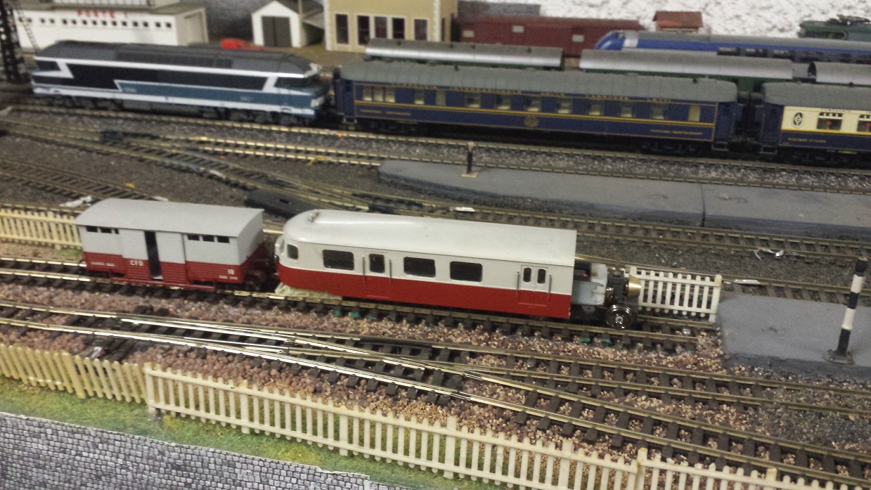

Messagepar Gallavael » 07 07 2014 à 14:54
La remotorisation de l'A150D2 se poursuit, les bogies porteurs sont arrivés. Ils sont un poil trop gros mais ça ne me dérange pas, cela ne se voit pas trop une fois sous la caisse.
Je préfère fabriquer un chassis sans utiliser les éléments de celui d'origine car il fonctionne quand même un peu, alors il pourra toujours me servir pour plus tard.
2 vis fixées sur le bloc moteur permettent de réaliser les pivots, cela fonctionne très bien #B6
Pour l'instant, une caisse est quasiment finie, et l'autre est en cours de réalisation. Il faut que j'enlève la cloison située à l'intérieur, mais comme elle est bien fixée j'ai peur de tout casser.

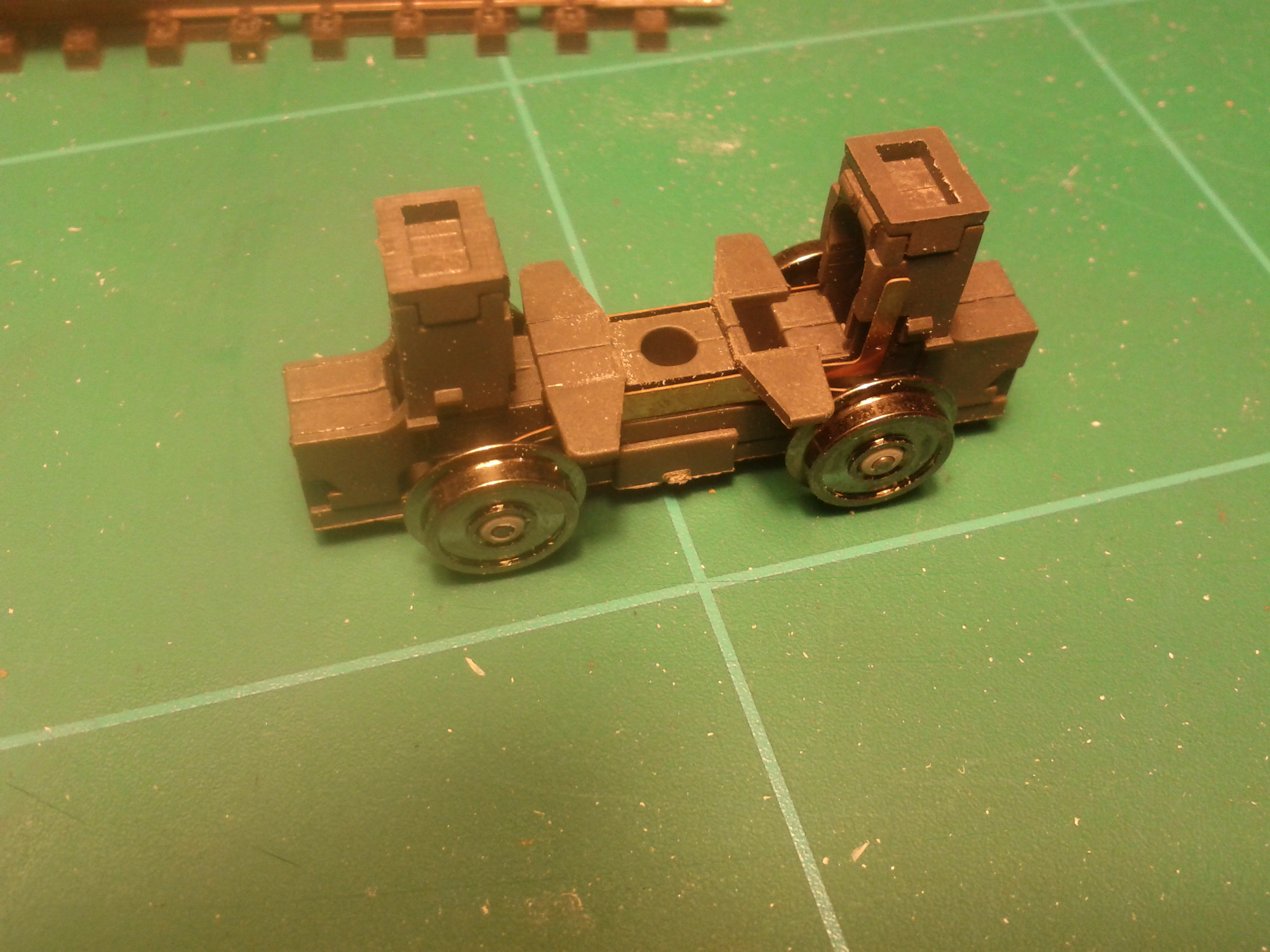

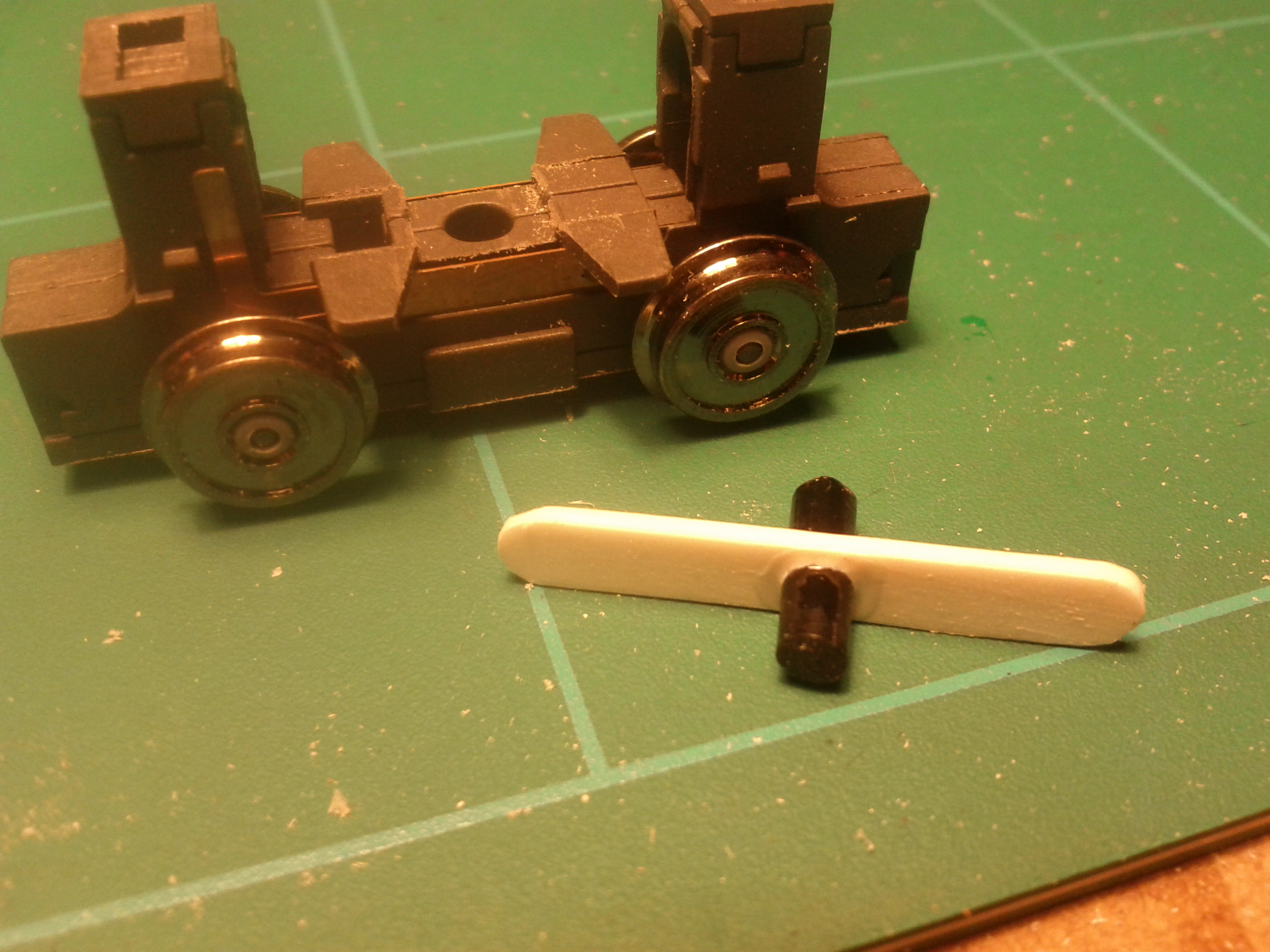

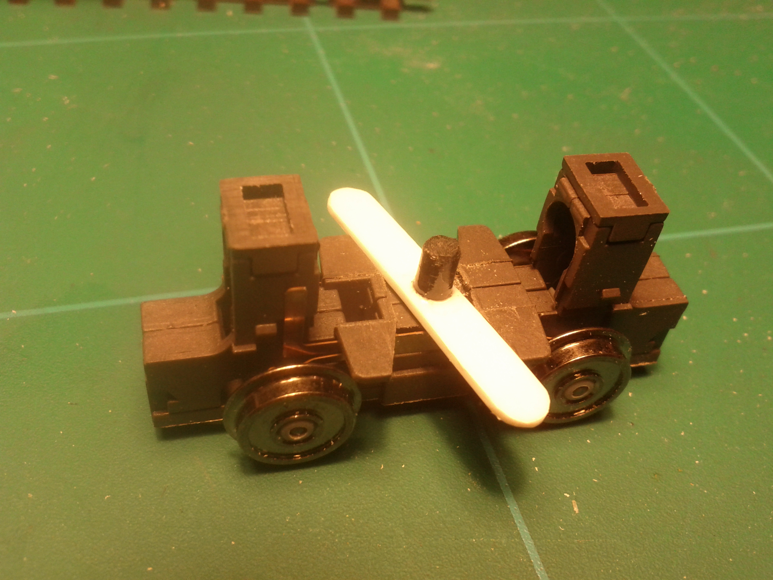

Messagepar 05mogul05 » 07 07 2014 à 18:34
Abran a écrit:Ca, c'est utile ... Un vario sans moteur mais avec prise de courant.
Est-ce que la traverse pivotante ne risque pas de se "calter" a la première sollicitation un peu sérieuse ?
Je suis un grand timide et n'osais pas lui demander .... :rod_coeur
Voila la tête que ça a: un Vario sans moteur, mais livré sans la traverse H4
je pense faire un traverse comme ça:(celle-ci est un proto-plastique)
ce qui donne ça: elle sera verrouillée par une plaquette sur le dessus (manque aussi les deux trous pour fixer au châssis)
ça aurais été plus simple si c’était livré avec la traverse :oups2:
mais au moins, prise de courant top et empattement réglable #B6

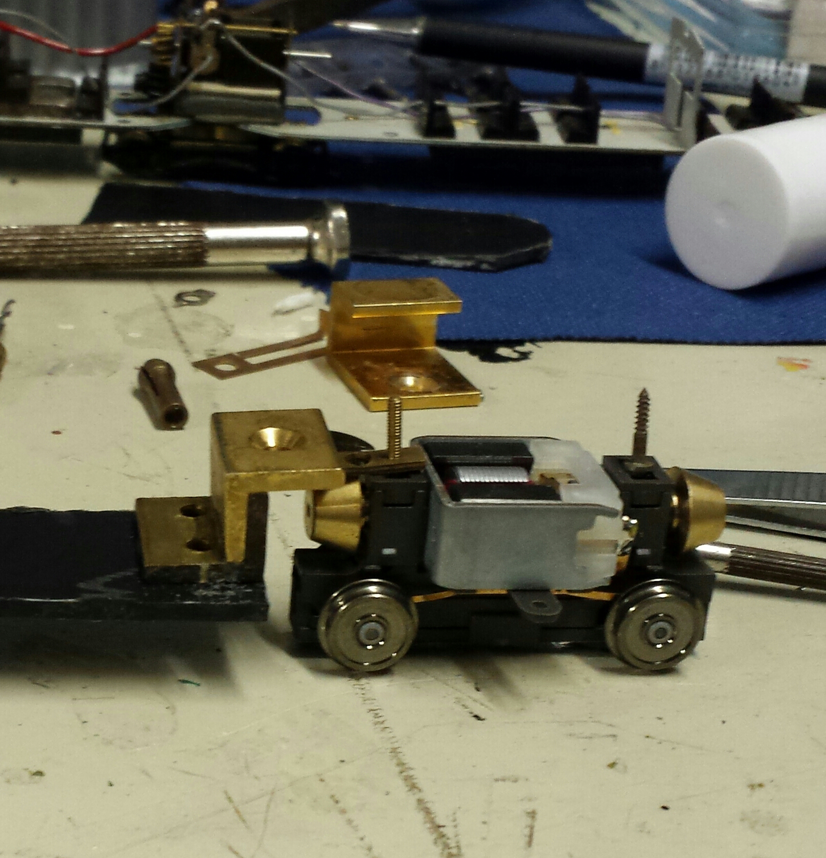

Messagepar Gallavael » 07 07 2014 à 19:09
Galloping Goose a écrit:Salut Gaël,
Tiens , je suis en train de m'occuper du mien aussi en ce moment , je viens de terminer le montage des accessoires et une partie de la peinture(pas de temps mort....) et comme je voulais m'attaquer au moteur (j'ai le même que toi) Tu dis que tu a fixé deux vis pour le pivot sur ton châssis moteur.est-ce que tu peut être un peu plus explicite, ou mieux, une photo pour voir ton montage de près #B5
Merci d'avance,
Ce sont des accessoires Interfer que tu montes?
J'ai pris cette photo pour te montrer, ce système fait que l autorail passe de partout sur mes réseaux, qui ont des rayons de courbures plutôt serrés.

Messagepar Galloping Goose » 07 07 2014 à 20:32
Merci Gaël #B6 . Si j'ai bien compris, tes vis sont simplement collées sur le dessus du châssis....c'est le plus simple, finalement

Re: Remotorisation A150D2 Mougel
Messagepar 05mogul05 » 08 07 2014 à 00:11
vieilamateur a ecrit
je n'arrive pas à comprendre à quoi sert cette traverse :F9 ?
cette traverse est rendu solidaire du chassis par deux vis a ses extrémités et permet ainsi la rotation du bogie #B6
