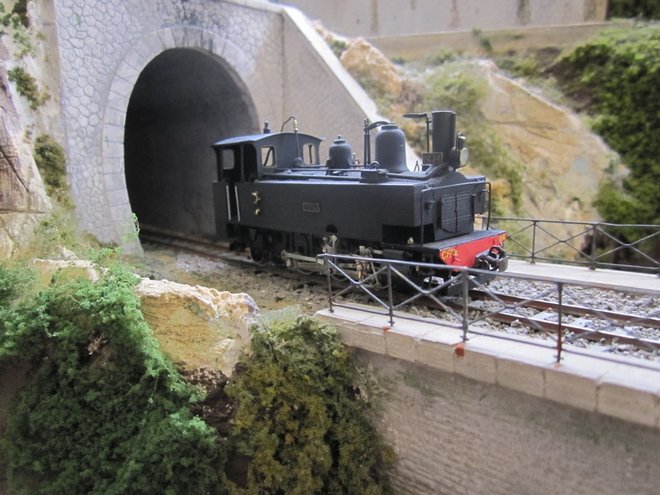

Sur la caisse du 114 que je viens de recevoir, les dimensions correspondent (à part la longueur hors tout +2mm) au schéma coté au 1/87eme publié par l'A.M.F.N #B6
Notamment la hauteur qui est correcte E2. Le rétrécissement du châssis à l'avant est un peu plus "arrondi" que sur l'original, mais ça permet(tra) un meilleur débattement du bogie AV #B6

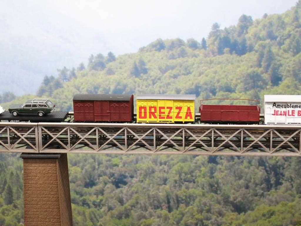

Joli ! Avec une p'tite patine, juste un empoussiérage avec des pastels ou des pigments se serait carrément top. Ce couvert Orezza semble sortir de l'atelier de peinture.
Pas la peine d'aller jusque ce stade.

05mogul05 a écrit:Bonjour à tous
J'ai mesuré le mien suivant les mêmes plans, les dimensions correspondent, la hauteur supplémentaire (3.5mm) est due au positionnement du châssis par rapport a la caisse. L e travail d'adaptation ne va pas être facile.

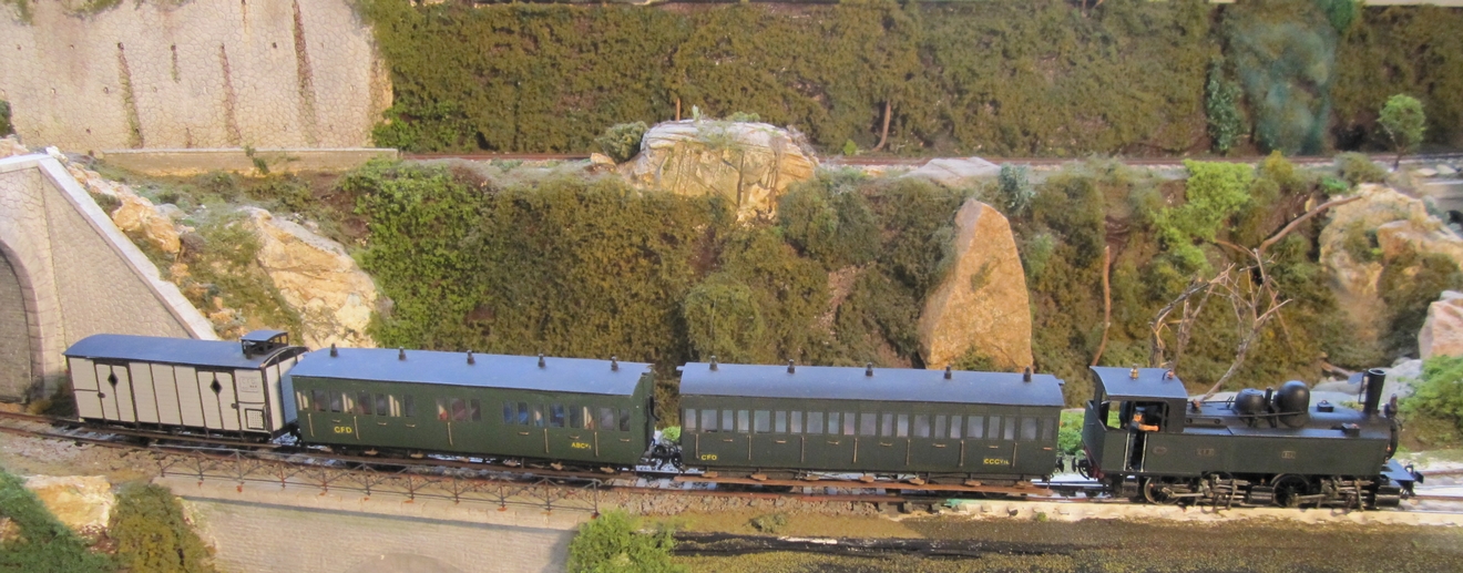

[quote="Storm"]Joli l'A210D #B6 Tu as repris les montants avant on dirait :D3
Oui, j'ai repris les montants avant et arriere, j'ai fait les vitrages en Kristal clear :oups2: . D'autre part j' ai refais les jupes AV et AR.

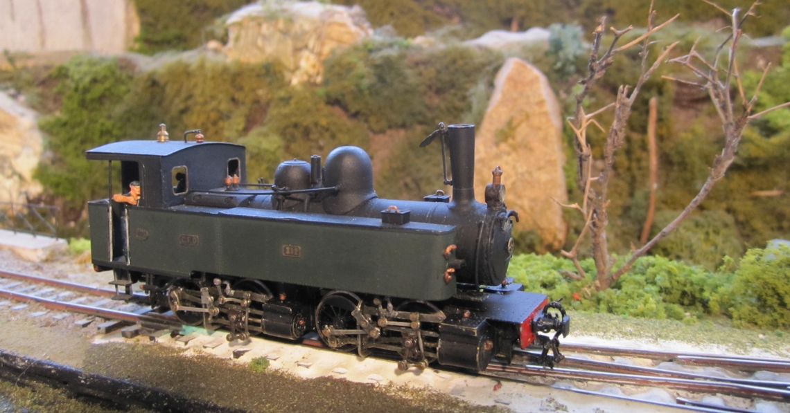

Dans mon parc roulant, la première vapeur que j'ai faite est la Mallet 020 020 N°312 de Gécomodel.
Elle a bien fonctionné pendant quelques années, puis son roulement est devenue saccadé et enfin blocage total.
Après recherches (longues) H4 H4 H4 ,le mal venait d'un engrenage intermédiaire en rislan qui était fendu entre deux dents.Sur cette machine il y a deux pignons en rislan, pour éviter les surprises à venir, j'ai fais faire deux pignons en laiton en remplacement.
Après remontage, la machine à retrouver sa jeunesse :ipb-251 :ipb-251 :ipb-251 .
Pour l'accompagner la voiture a bogies CCCv N° 14, la voiture à bogies ABCv N° 1 et le fourgon Ddifv N° 2620. :D :D

Très bonne machine cette Mallet :B3 La mienne est visible sur le fil "Saint Hubert de Lavit". Depuis le RAMMA, elle a reçu son équipé de conduite ainsi que l'éclairage fonctionnel et un chasse-pierres… Reste plus que la traverse avant à détailler :B3
J'ai les deux autres Fives (031 et 130) à monter mais là, ça va attendre que j'ai le courage de résoudre le problème d'embiellage sur la première roue du train H4 :C6

Dans mon parc roulant, la Mallet fut suivie par une Fives-lille 031 N°34 de Géco. 8-) 8-) 8-) .
Son fonctionnement était "onctueux" jusqu’à la panne moteur il y a quelque mois :pleurs :pleurs .
Je l'ai remplacé par un petit Mashima, mais j'avais oublié la galère H4 H4 H4 H4 H4 H4 H4 pour recaler les pignons du train de roues.
Patience et longueur de temps.....Qu'Il disait H4 H4 ,cent fois sur le métier remettez votre ouvrage....., qu'Il disait H4 H4 .
En fait, Ils avaient raison, elle roule à nouveau :ipb-251 :ipb-251 , mais un peu moins souple qu'avec son moteur RSF.
Je ne sais pas comment polir les dômes sans la démonter et la repeindre entièrement :? :? . #B7 #B7 .Si vous avez une idée?

Polir les dômes :D3 C'est sûrement faisable à la Dremel et au stylo-fibre mais pour le rendu du bronze en dessous… :C6 Perso je reprendrais en peinture, j'utilise de la Humbrol Accrylique Nº16 pour le cuivre jaune (ou laiton).
