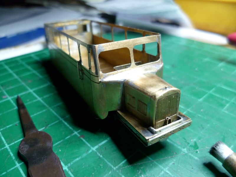

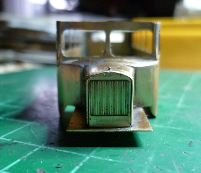

Ben en fait, si la face avant de m'a pas posé de pbs c'est cette c........e de radiateur qui m'en a posé ! En effet le montage par empilement comporte une erreur, prévu pour se glisser en
bout de capot, la grille et les derniers empilements aurait du logiquement être plus important le radiateur étant débordant par rapport au capot .
Bonjour pour souder une bande de 2mm delarge ayant la forme du radiateur sur une arrête de 2/10 pour lui donner de " l'embonpoint" H4 H4 H4
Enfin une fois le tout nettoyé mis en forme et poncé:
J'en ai profité pour installer le renfort de traverse (le châssis n'est d'ailleurs pas repoussé a fond sur la photo :H2 ) et le support de phare là aussi grand moment de solitude #A8

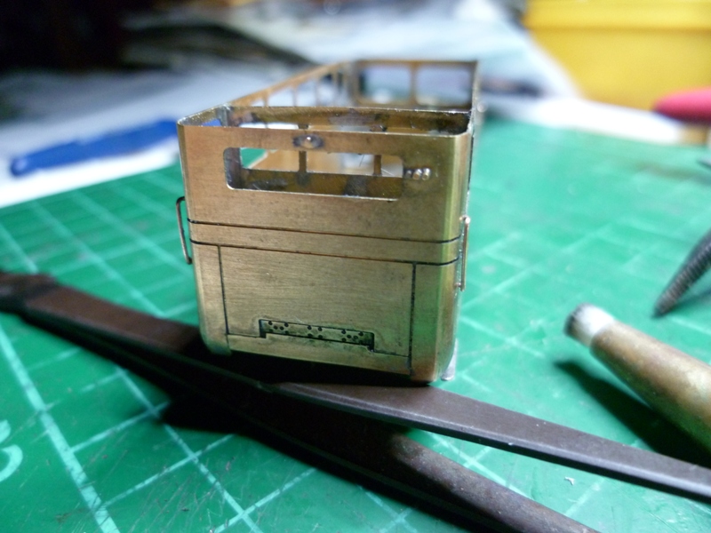

Messagepar Beyer-Garrat » 20 01 2014 à 00:05
Détail de la face arrière et des blocs feux sur la droite à trois lampes (comme les premiers A80D ) feux de position au-dessus de la lunette arriére , la traverse basse n'est pas encore percée pour simuler le rivetage :maitre:
La cloison intérieur du compartiment postal est maintenant montée ainsi que les mains-montoir .
Nous allons pouvoir attaquer le chassis C7

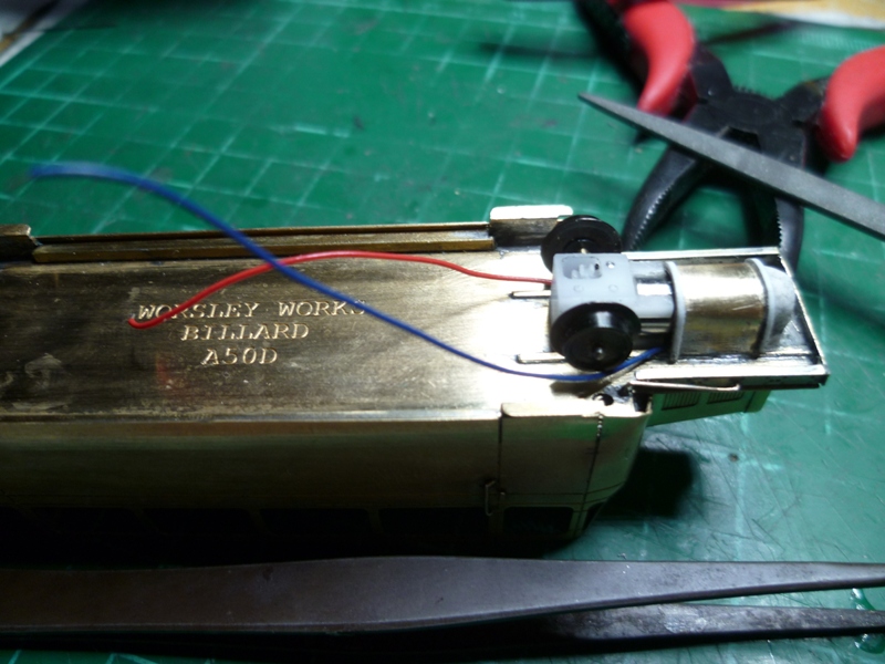

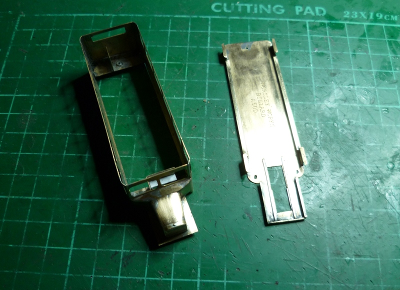

La mini motorisation se trouvant sous le châssis j'ai choisi de dissimuler celle-ci dans un faux carter moteur qui permet un maintient du bloc.
Peint en noir et une foi sur rail l'ensemble est quasiment invisible :maitre:
ps les éléments en cp servent a habiller l'ensemble.
Messages: 24351

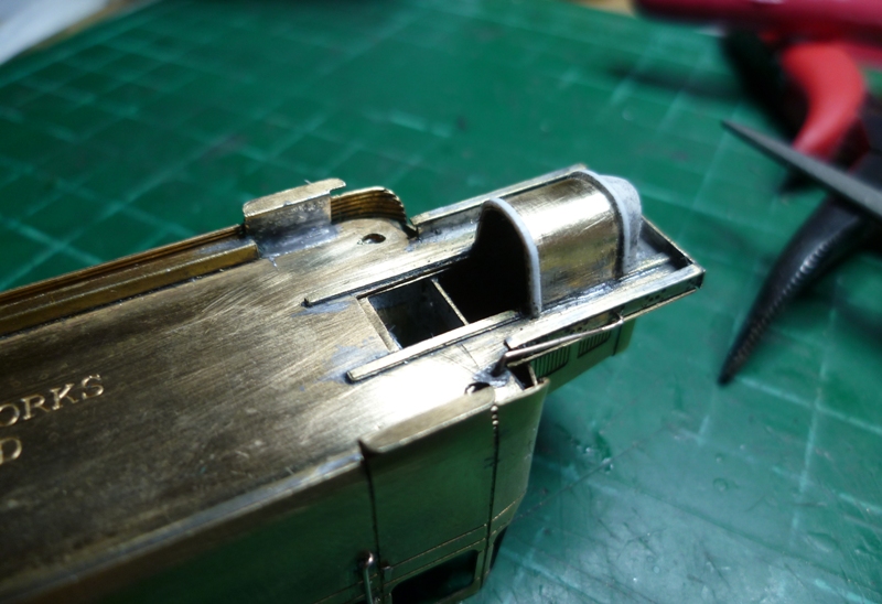

Messagepar Beyer-Garrat » 20 01 2014 à 18:24
Avé le moteur :maitre:
Il se glisse dans le cache et se verrouille grâce au petit rebord visible sur le chassis.
Messages: 24351

Messagepar YVES » 20 01 2014 à 20:32
Question, pourquoi le moteur en avant ? Et pas à l'arrière, comme sur certains modèles Trains d'Antan ?
:F9 :F9 :F9
Re: [Hom] Montage Autorail Billard A50D Worsley Works
Messagepar Storm » 20 01 2014 à 20:35
Pour ne pas empiéter sur l'aménagement intérieur… Hey les Picard, faudrait voir à écouter un peu :E1 C7 :prrrt: :rod_mdr2
Messages: 23967
Messagepar Beyer-Garrat » 20 01 2014 à 21:37
Il y en a au moins un qui suit :H1 :H1 #B6
Je repépèpette le cahier des charges : démontable ,motorisation invisible ,aménagement intérieur complet :maitre:
