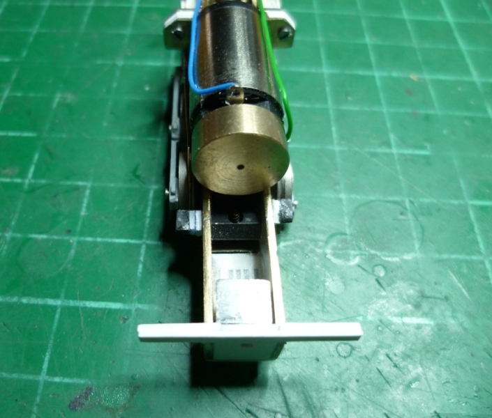

Messagepar Beyer-Garrat » 18 11 2013 à 10:20

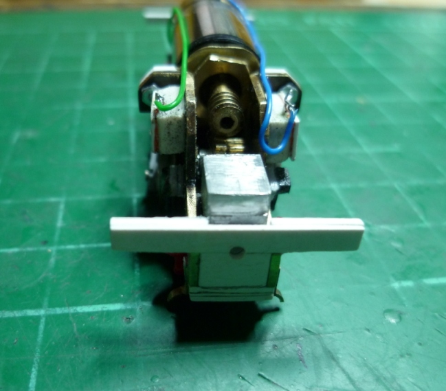

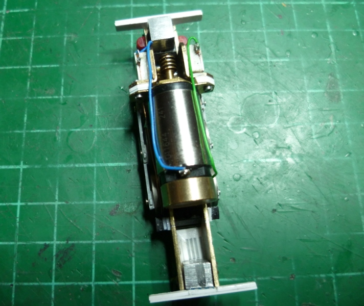

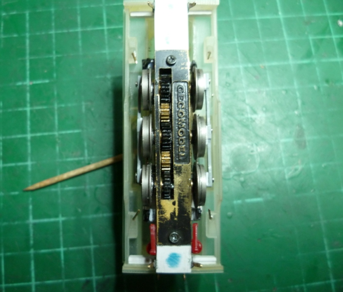

Quelques photos complémentaires du châssis :
Mis a part l'entrainement et les roues il ne reste pas grand chose du chassis de départ .Le principe de maintient et de fixation de la caisse est ici bien visible.
Les pignons enfin alignés :H2 Le montage est au "chausse pied" le moteur passe juste, ce qui m'a conduit a monter verticalement les cosses d'alimentation du moteur.

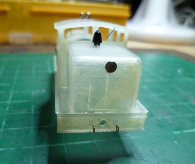

Messagepar Beyer-Garrat » 19 11 2013 à 00:04

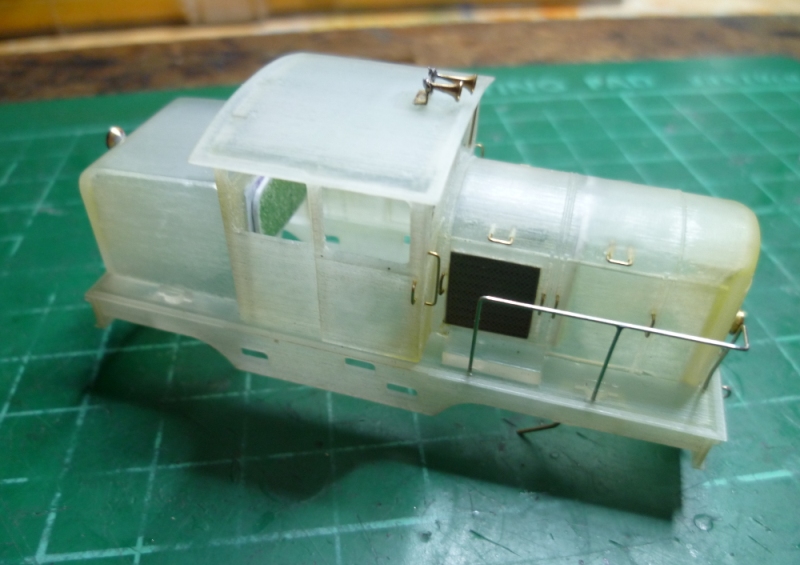

La caisse a reçue quelques modifs et apparaux Phares,trompes,crochets, essuies glace du coté droit la grille provient d'un caisse N US
Le fil est du laiton dressé de 0.3 les mains courantes sont en 0.4 , les sablières en 0.5

Messagepar Beyer-Garrat » 19 11 2013 à 10:44

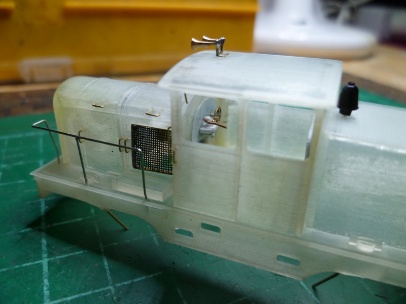

J'ai déjà réalisé le typon pour la phodec #B5
Quelques vues de la caisse avant la mise en peinture
Une cloche (Tillig) est installée (utilisé sur les CF du Doubs)
la cabine est équipée (grâce aux photos de Yves) manipulateur et volant de frein :maitre:
La grille coté gauche est amovible (objet d'une Garratterie *),réalisée a partir d'un encadrement laiton sur laquelle est soudé un fin maillage en cuivre destiné au départ a devenir des cloches a
fromage de "chieuvres" Berrychon :rod_mdr2
* Garratterie : Qui est superflu, inutilement ajouté, qui vient en sus, de façon naturelle C7

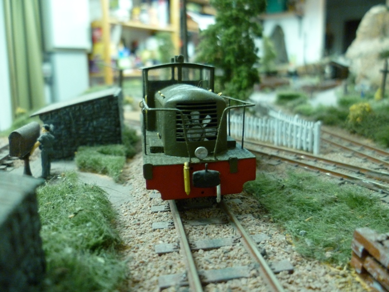

Joli JP, j'ai hâte de voir le bestiau revétu de sa livrée adéquate! #B6

Ce qui serait sympa, ce serait de voir le Willéme à travers les grilles ! Décidement, ils sont gâtès ces modélistes US, avez-vous vu la finesse de la maille en N !!!
Re: Doubs , dure , dingue ! [ Hom ]
Messagepar Beyer-Garrat » 20 11 2013 à 00:05
La grille US est de l'autre coté et c'est une pièce plastique très fine mais simplement gravée.
Celle sur la photo est un produit typiquement Français Yves hélas plus commercialisé .Il était vendu il y a une dizaine d'années encore pour fabriquer des cloches à fromage
dans le Berry j'en ai retrouvé un rouleau lorsque j'ai vidé la maison de mes beaux parents.(c'est un mince treillis en laiton qui se coupe facilement au ciseau.
