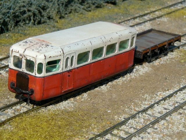

Dernière ligne droite.

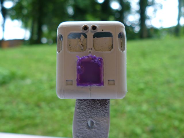

La décoration du radiateur.
Jusqu'ici le radiateur était protégé par une couche de Maskol. La gravure de Cyril est très belle, ces détails méritent d'être bien mis en valeur.
Je commence par un masquage soigneux, puis une couche de fond noire matt Humbrol.
Ensuite, en la tirant avec une petite brosse, je peint la grille du radiateur en iron burn (N°76) Mister Hobby. Puis une petite touche de tin Bizz Citadel sur le bouchon du radiateur. Les teintes métalliques de Citadel sont un régal, des couleurs justes et application facile même au pinceau, ou à la brosse.
J'arrête là pour le M.31 SE.
Le radiateur de la version draisine CFBS est vieillie : un wash citadel Badab Black, et un peu de pastel (léger) passé avec une petite brosse dure.
Pensez à réaliser les chaînes de sécurité, indispensables et trés visibles. Cyril vient d'ailleurs de réaliser des modèles en photodécoupe.
Pour terminer la caisse, il ne vous reste plus qu'a poser le petit acastillage (poignée de porte, etc...) et à fixer les vitrages.
La décoration du chassis n'appelle pas de commentaires particulier. Un coup d'apprêt noir, une peinture noire. Si vous voulez une teinte un peu usagée, utilisez 80% de german grey Tamiya + 20% de noir matt. Empoussiérage avec des pastels à sec.
Voilà, la boucle est bouclée.
