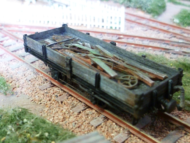

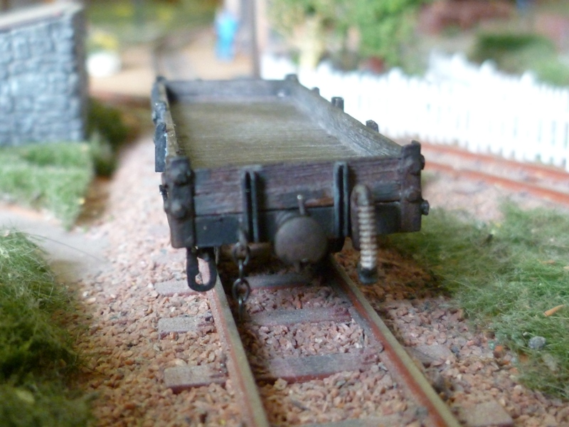

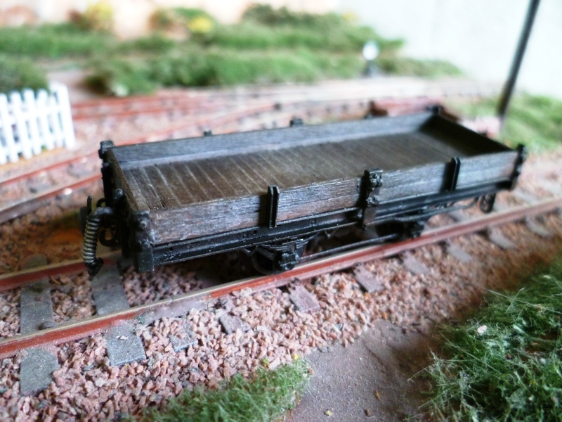

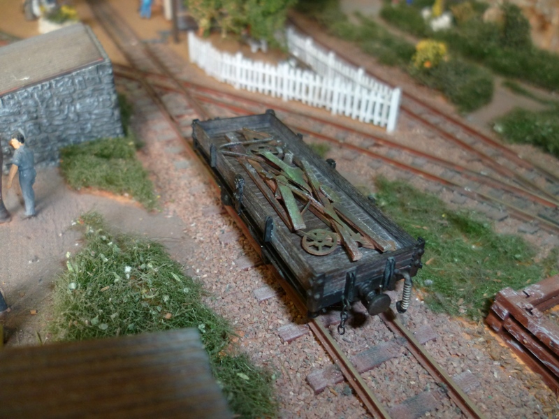

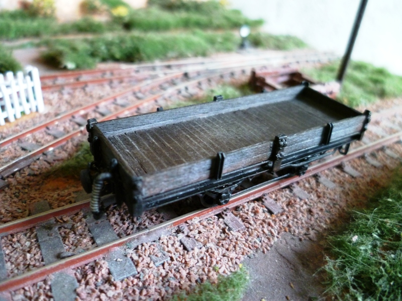

Coment utiliser ses encres ?
Je me suis inspiré de ce qu'avais déjà réalisé Franck (Tavernier) sur le sujet
Après un poncage soigneux des planches pour les mettre toutes a niveau une couche de noir Trichrome dilué a 60/70% a l'alcool iso ,pour une imprégnation de fond, a l'aéro, de plus l'alcool
s'évaporant rapidement pas de risque de gonflement intempestif ,nous sommes là dans la vrai vie ! :rod_mdr2 :rod_mdr2 :rod_mdr2 :rod_mdr2 :rod_mdr2
Ensuite lavis divers de Gris (Payne et Tourterelle) en allant vers un éclaircissement toujours à l'aéro ,un mélange avec le blanc brillant donne du velouté a la teinte .le brillant étant matifié par l'alcool pas de pb de ce coté là #B6
Une passe très légère de Brun Tabac très dilué suivi d'un lavis rouille de PA (peinture) elle aussi très diluée nous donne une patine que j'affectionne particulièrement.
Un U laiton coupé à la bonne longueur bruni chimiquement et collé a la cyano, forme les montants en bouts et de cotés , quelques couches légère de vernis mat une chaine d'attelage et c'est fini ! :ipb-251
Place aux photos :
Les veines du bois sont bien visible et donne du réalisme :maitre:
Un petit chargement de ferraille et trucs divers un peu de patine à la terre a décors :
Nous voilà au bout de ce fil , avec deux ou trois babioles je me suis fait plaisir et c'est cela l'important :maitre:

En fouillant dans ta boite a brol j'ai retrouvé la superstructure qui allait sur ce chassis ,une voiture Sarthe qui a été scié en deux grossièrement pourquoi ? dans quel but ? mystère .
Par contre il y a aussi un chassis CFD ...... C7
Plus sérieusement le rendu est surtout donné par le bois et les encres qui se comportent comme dans la réalité veines du bois visible et transparence des couleurs #B6

Donc si j'ai bien compris, pour les veines du bois pas de passage de brosse à poil dur ou autres ustensiles, c'est juste la peinture qui fait aussi bien ressortir les veines? :C4 :rod_coeur
joli petit wagon E2 E2
Re: Laiton, bois et encres ( Hom )
Messagepar Beyer-Garrat » 11 06 2013 à 08:46
Des encres Kazh du très fluides, diluées a l'alcool, elles n'empatent pas , les veines du bois se gonflent et réapparaissent sans autres traitement .Un des rares cas en modélisme ou le matériau réel supporte la mise a l'échelle
Messages: 24370
Messagepar Kazh du » 11 06 2013 à 08:58
génial, ça va me remettre au bois #B6
J'utilisais du plastique (ABS, PVC...) pour représenter du bois parce que je trouvais les fibres du bois réel trop grosses et avec une propension à faire des éclis.
Niveau encre je m'étais mis sur des Daler Rowney (il n'y avait pas de Pébéo à l'époque) pour mes débuts à l'aérographe. c'est vrai que c'est fluide, voire très liquide par rapport aux pots Tamiya, mais le résultat est étonnant.
En plus ça apprend à faire de la peinture en couches très fines et à ne pas surcharger d'un coup sous peine de grosses coulures D9
