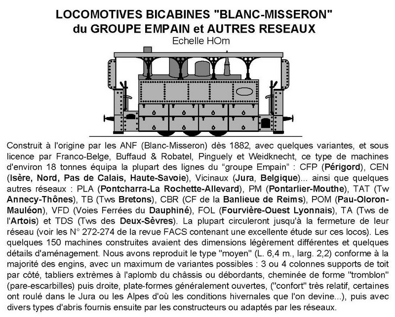

Messagepar Punavai » 27 12 2012 à 22:22
Bien vu Tyrphon et Storm, car je n'avais pas repéré le quatrième (et dernier) panneau resté en position fermée... C'est bien le modèle de locomotive Blanc-Misseron dont la reproduction en H0m figure au catalogue Interfer. La publicité de cet artisan donne d'ailleurs des détails intéressants sur ce type de locomotive, qui a circulé en France sur de nombreux réseaux de tramways.
Le modèle Interfer représentant une locomotive d'environ 18 tonnes à vide, ne ferait donc pas double emploi avec le modèle sorti par Trestle Bridge Models, figurant une locomotive de 12,8 tonnes à vide.
