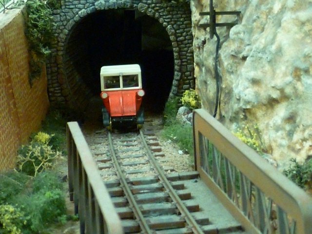

Messagepar 3DMetrique » 25 10 2012 à 19:44
Adorable petit machin, j'adore #B6 #B6

Messagepar Galloping Goose » 25 10 2012 à 19:52
Pffff! elle n'est même pas sonorisée, je paris..... :H2
Franchement, J.P, la qualité de production a baissé......

Messagepar Storm » 25 10 2012 à 19:58
Je te vois bien arpenter les lignes là-dedans avec Madame l'ambassadrice… :rod_siflet :rod_mdr2
J'ai hâte de la voir rouler #B6

Messagepar Kazh du » 25 10 2012 à 20:52
Joli petit bolide, un vrai bonheur sur rails #B6 E2

JP penses-tu que l'on puisse motoriser une 2CV Brekina comma ce-ci:
http://www.google.fr/imgres?q=2cv+drais ... 1,s:0,i:72
Douglas
Messages: 5119
Re: Construction d'une micro-draisine Hom
Messagepar Beyer-Garrat » 26 10 2012 à 13:30
Tout dépend de la longueur de la caisse que je ne connait pas
Mais avec l'un de ces réducteurs cela devrait être jouable moteur vers l'avant inclinés entrainement des roues arrières il faut mesurer
ici ce sont des moteurs 3 v mais il peuvent êtres remplacer par des Nigel Lawton 6v
http://www.shop.kkpmo.com/index.php?cPath=45&XTCsid=45002731fab448744bf199d1fd40478e
Par exemple celui-ci qui a un ratio de 1:64
Messages: 24351
Messagepar Douglas » 26 10 2012 à 13:33
Aucune idée de la longueur su chassis,je ne possède pas ce type de fourgonette,mais ce ne doit être bien grand! :?
Douglas
Messages: 5119
Messagepar Beyer-Garrat » 26 10 2012 à 14:09
Poids et performances
Poids AU : 495 1954 - 1970
AZU : 530
AZU-B : 575 kg
Châssis - Carrosserie
Carrosseries fourgonnette 1,88 m³
Dimensions
Longueur 3 600 mm soit 41,38 mm au 1/87
Largeur 1 480 mm soit 17,01mm au 1/87
Hauteur 1 700 mm soit 19,54 mm au 1/87
Bonne nouvelle mon Jojo ca passe C7
Messages: 24351
Messagepar chris31 » 26 10 2012 à 14:16
Celle du "Gorille a bonne mine" fait 78 x 33 avec un empattement de 58 mm. Elle est, en principe, au 1/43.
En ramenant en H0 ça donne quelques chose comme 39 x 16,5 et 29 pour l'empattement.
C'est pas mathématique, mais ça donne une idée.
