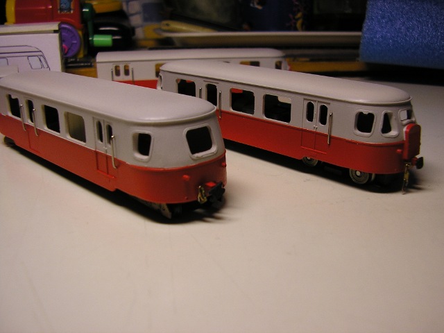

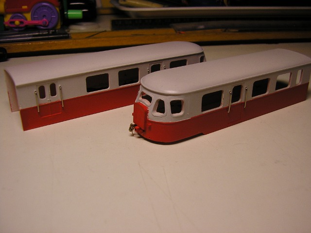

À la faveur de deux séances d'aérographe organisées par Sixtifs, j'ai enfin peint les caisses des autorails :ipb-251
Voici ce que ça donne :
l'A150D2
L'A80D et la remorque
La voiture à couloir y a eu droit aussi (en vert bien sûr :mrgreen: ) Je mettrai des photos quand elle sera terminée, c'est à dire quand j'aurai peint l'intérieur de la caisse, monté les vitres, les cloisons et les sièges, et collé la toiture.

Re: "élevage" d'autorails et autres matériels en HOm
Messagepar Gallavael » 21 10 2012 à 10:07
Belle peinture, cependant le radiateur est mieux en noir
Messagepar malletslm » 21 10 2012 à 10:29
À mon avis, les radiateurs en noir doivent être prévus ! #B6
ça prend tournure, ce parc "Billard" en H0m... :ipb-251
Messagepar Bicabine » 21 10 2012 à 15:10
Bien sur, j'ai prévu de les peindre en noir, mais ce sera fait au pinceau comme l'intérieur de la caisse. Il faut aussi que j'installe les vitres et les équipements de toiture, et les sièges dans l'A150D2.
Messagepar pelican » 21 10 2012 à 17:00
Ouaaah !!! superbe !!! bravo !!! E2 E2 E2
c'est quoi comme peinture ??? :D3
Messagepar Bicabine » 21 10 2012 à 18:03
C'est de la peinture interfer rouge et gris C.F.D., qui ne doit être utilisée qu'à l'aérographe (je ne sais plus pourquoi.)
Messagepar mlm » 21 10 2012 à 19:59
Quand tu vas peindre ton radiateur vérifie avant la compatibilité des diluants. surtout au pinceau. Ce serait dommage que que le diluant de ta peinture dissolve la peinture rouge. H4
Messagepar 3DMetrique » 21 10 2012 à 23:30
J'utilise dans ces cas là des peintures Prince August, elle ne dissolvent pas les peintures Interfer. c'est très pratique.
Messagepar Bicabine » 22 10 2012 à 19:11
C'est presque toujours cette peinture que j'utilise pour peindre au pinceau, notamment en noir.
Messagepar Storm » 22 10 2012 à 19:22
Acrylique à l'eau style PA… ça sèche plus vite :B3 Par contre, il y a 2 teinte d'humbrol très proches des Interfer notamment le rouge 33 de mémoire qui pourront te servir pour faire des retouches (il y en a besoin au niveau de la séparation des teinte autour des radiateur C7 C'est normal, c'est très chiant à masquer proprement #B5
Idem dans les angles des portes: le retrait fait que le ruban laisse un léger jour où la peinture entre. La solution est de masquer cet angle avec un morceau de ruban court puis de faire passer celui qui fait le tour, là ta séparation sera bien nette (pas facile à expliquer, je te montrerai à RAilExpo si tu passes). Hormis ça, ta peinture est bien réalisée sans coulures ou autre #B6
Messagepar Bicabine » 22 10 2012 à 19:43
Effectivement je pense retoucher le dessus des radiateurs, je ne sais pas ce qu'il y a comme peinture humbrol à la maison mais je trouverai bien une solution. Pour ce qui est des bavures, j'ai réussi à enlever le rouge à un endroit sans enlever le gris, en grattant très doucement, je réessayerai peut-être sur les portes. Ou alors comme c'est sur une porte coulissante que la peinture a bavé, je dirai qu'elle s'est salie au fil des ouvertures et fermetures C7 C7
La solution est de masquer cet angle avec un morceau de ruban court puis de faire passer celui qui fait le tour…
Je comprends, il faut mettre du scotch dans le creux des portes pour qu'il plaque bien contre la caisse.
Messagepar Beyer-Garrat » 22 10 2012 à 20:33
Vertical le long de la feuillure pour éviter les coulures de peinture le cache de délimitation étant placé par dessus transversalement (moindre décrochement) :maitre:
Messagepar pelican » 23 10 2012 à 08:36
bien appuyer sur la tranche de la bande de scotch avec le dos d'une lame de cutter ;)

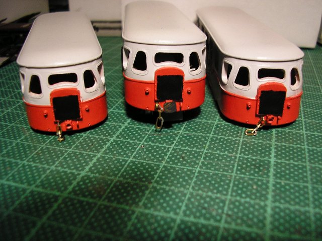

Messagepar Bicabine » 29 10 2012 à 10:55
Les radiateurs sont peints :
Je suis aussi en train de m'occuper des voitures en cours de montage : la voiture à couloir et deux cages à poules. J'ai peint les parties noires de la caisse des cages à poules, je vais faire des essais pour choisir le bon vert.
