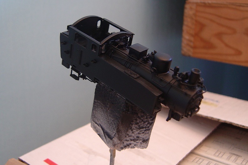

Photo du jour :^) : la caisse de la Ts5 en cours de sèchage, après peinture au "spray" Tamiya TS6 (mes excuses pour la photo de piètre qualité, c'est dans un coin sombre de mon bureau ! ) :
La peinture se fait... à la fenêtre (ouverte !!!) de la pièce, par beau temps (ni vent, ni humidité...) avec l'objet à peindre maintenu par un bloc de polystyrène taillé à la bonne dimension, fixé à une tige. La tige d'une main, le spray de l'autre : cette méthode me permet de "vaporiser" la peinture vraiment sous tous les angles voulus, à la distance désirée, avec une parfaite liberté de mouvement et à la lumière naturelle... je n'ai jamais trop compris comment les possesseurs d'une cabine à peinture, même munie d'un plateau tournant, parviennent à procéder :F9 : logistique trop "lourde" pour moi ! :H1

Tu aurais encore plus de facilités avec un aéro!

malletslm a écrit:La peinture se fait... à la fenêtre (ouverte !!!) de la pièce, par beau temps (ni vent, ni humidité...) avec l'objet à peindre maintenu par un bloc de polystyrène taillé à la bonne dimension, fixé à une tige...
C'est ce que je fais quand je suis pressé, un coup vite fait par la fenêtre et zou séchage sur le radiateur ou au sèche cheveux suivant le degré d'urgence #B5

Bonjour à tous #B6 : Pour le travail à l'aérographe il est vrai que j'ai toujours reculé devant l'investissement d'un compresseur sous prétexte que que je montais peu de kits, ce qui est de moins en moins vrai vu la déferlante "Trains d'Antan" de ces 3 ou 4 dernières années :!: : il est probable que la valeur cumulée des bombes Tamiya utilisées dans le même laps de temps aurait probablement déjà "amorti" ledit compresseur, tant pis pour moi ! :C6
Il reste que j'aime encore bien "l'instantanéité" de la peinture en spray : pas d'autre préparation qu'un bon "secouage" avant, et pas de nettoyage après... c'est assez pratique quand on avance un peu "à l'inspiration", sans planifier ! :^)

C'est la mise en oeuvre et le nettoyage qui sont les "points contraignants" de l'aérographe mais la précision de la peinture et l'assurance d'éviter le crachouilli d'une bombe en fin de peinture ou de gaz rendent l'usage vraiment intéressant.
De plus l'aérographe peut être utilisé pour d'autres usages que le modélisme, retouches sur les bordures d'un cadre, peinture dans des coins inatteignables par des pinceaux...
Bon il n'empêche que si tout se passe bien cet AM je devrai pouvoir mettre un coup d'apprêt sur ma plateforme de ma caisse à vin et ce sera avec une bombe #B5

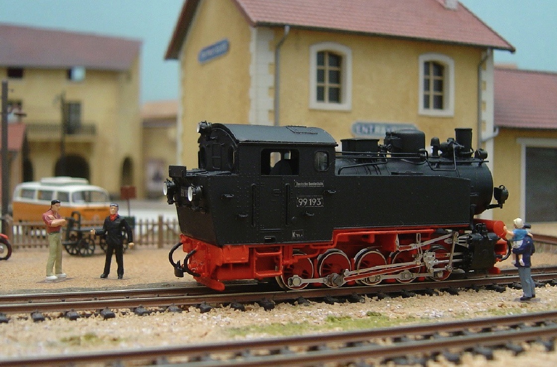

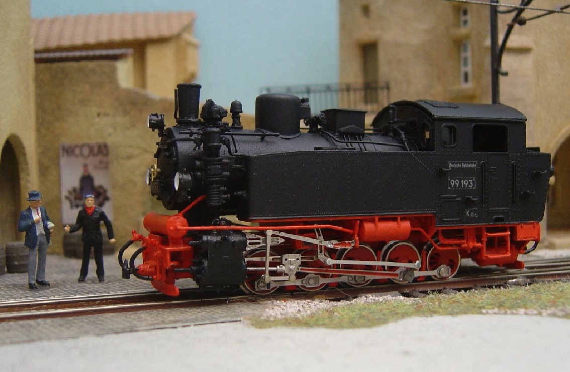

Merci Punavai ! :F5 : ce week-end a effectivement permis de procéder aux dernières finitions : pose des marquages, des vitrages, du toit et des derniers accessoires...
... et ce dimanche matin, la machine tout juste achevée est venue se prêter à quelques clichés "en situation" : #B6
Petit inconvénient inhérent au montage de kits anciens, les décalcomanies (de 20 à 30 ans d'âge environ il est vrai...) se sont avérées peu adhérentes et très fragiles lors de la pose : seuls les numéros, les plaques "Deutsche Bundesbahn" + les typiques marquage de poids à l'essieu ont été mis en place, mais pas les volubiles inscriptions blanches sur la hotte à charbon et les caisses à eau. Cela peut d'ailleurs correspondre à une période ancienne, ou aux débuts de la 99-193 sur le Blonay-Chamby... ou le CFTE ! ;)
Et voilà, la "boîtakit" est à nouveau vide :cry: ... elle devrait servir sous peu pour le montage de wagons "Trains d'Antan", mais il n'y a pas d'autre montage de matériel moteur à l'horizon pour l'instant : à une prochaine fois j'espère ! :^)
