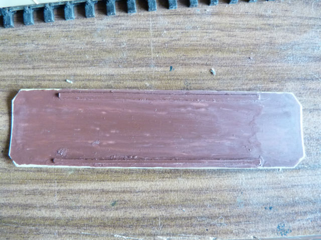

Messagepar Biased turkey » 27 10 2012 à 19:06
De retour à mon atelier.
Je m'attaque à la structure autoportante du toit, il est composé de 3 pièces:
Une base en plasticard aux dimensions exactes de la caisse
3 profilés T de 2 hauteurs différentes collés sur la base
Le toit courbé collé sur les 3 profilés.
Matériel nécessaire:
La bouteille sert à courber le toit.
1) La plaque du toit ( plus longe que sa longueur définitive ) est fixée, à ses extrémités ,longitudinalement sur la bouteille à l'aide du ruban adhésif .
2) Ficeler fermement la plaque sur toute sa longueur pour lui imposer la courbure de la bouteille de nectar .J'ai emprunté la ficelle que mon épouse Eimar utilise pour ficeller les rôtis.
Les spires de la ficelle doivent être bien jointes, à la façon d'un câble enroulé sur un cabestan.
Eimar m'a donné un fameux coup de main pour cette opération délicate.
3) Plonger le tout dans l'eau bouillante pendant 10 minutes.
4) refroidir à l'eau froide.
Coller le toit sur la base:
Résultat:
Jacques
