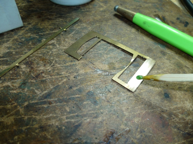

Appliquer grâce a un pique a bois ou a Sushi (utilisé ici) le flux de soudure
Application flux de soudure

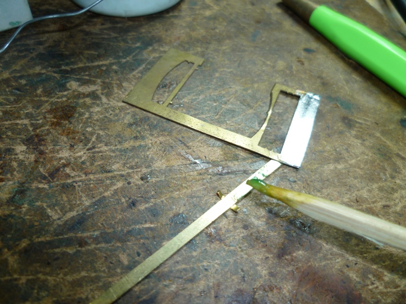

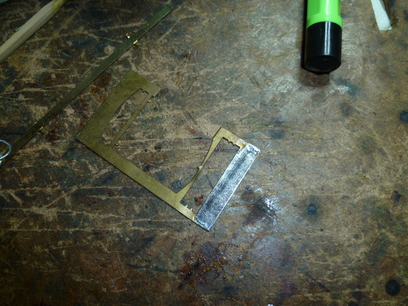

Nous allons pratiquer l'étamage de cette pièce(apposition d'un fin film de soudure)
Déposer directement sur la panne du fer chaud une goutte de soudure, appliquer celui-ci sur la pièce enduite de flux et correctement immobilisée en rapide mouvement d'un bout a l'autre
le flux va se vaporiser et la soudure se déposer sur la pièce en un fin film brillant de quelques dixièmes de mm d'épaisseur.

Appliquer du flux sur la pièce B avec la méthode précitée
Je n'étame pas la pièce B pour éviter toute sur épaisseur

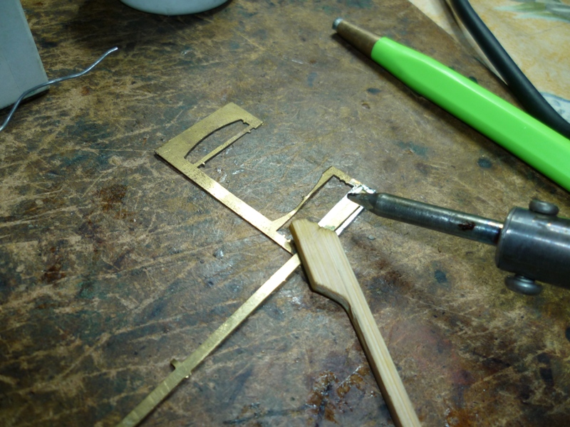

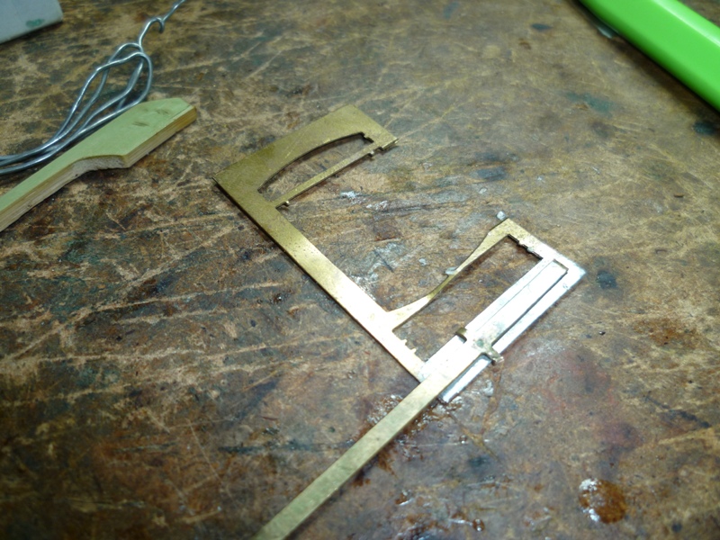

La pièce B est maintenu en place sur la pièce A avec un objet non conducteur de chaleur ( ici l'autre bout de la pique a Sushi d’où l'utilité :B3 )
le fer avec une panne propre sans soudure (nettoyage a l'éponge) est appliqué directement sur la pièce en la parcourant pour répartir la chaleur ,au bout de quelques secondes ,due a l'inertie thermique des pièces)
le flux va a nouveau se vaporiser (grésillement ,légères émanations) faisant fondre le film de soudure qui va lier les deux pièces.
