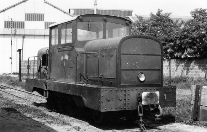

Messagepar Beyer-Garrat » 04 11 2014 à 15:37
Tiens Storm une vue de l’arrière du machin :H1
Maintenant au boulot ! :rod_siflet

Messagepar 05mogul05 » 04 11 2014 à 17:09
Y a du rivet ! D9

Messagepar Storm » 04 11 2014 à 17:46
Y'en a… Je vais recompter ce soir C7 Après avoir aidé ma fille à monter ses Lego reçus pour son anniversaire :rod_siflet Bon, elle y arrive toute seule mais ça m'amuse :rod_mdr2 :rod_mdr2

Messagepar mlm » 04 11 2014 à 18:13
Et un renfort de traverse ...
