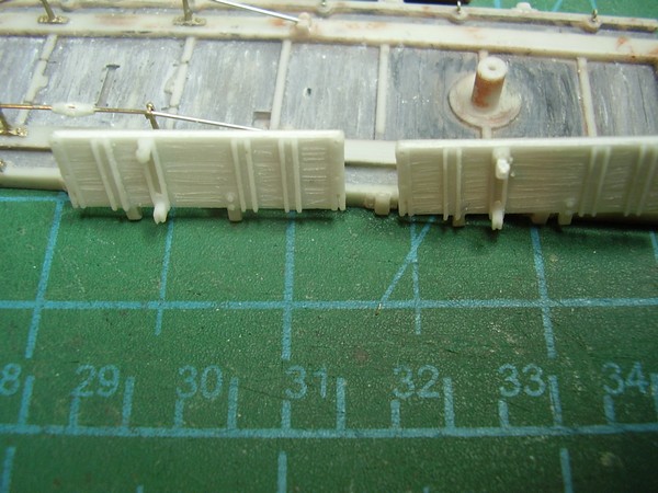

Messagepar Kazh du » 04 08 2010 à 23:14
Ben finalement je me suis dit qu'un peu de sport avant d'aller dormir ne pouvait que me faire du bien :rod_siflet
La colle sèche et demain comme la journée va être chargée, elle va avoir tout le temps de durcir :B3
Prochains épisodes à partir de vendredi :F5

Kazh du a écrit:Ben finalement je me suis dit qu'un peu de sport avant d'aller dormir ne pouvait que me faire du bien :rod_siflet
Quel est celui que tu as reconstitué? Celui de gauche ou celui de droite?
Je peine à voir la différence en photo. Autant dire qu'après peinture et patine, on n'y verra rien même en vrai. #B6

Messagepar Kazh du » 05 08 2010 à 22:34
Le réparé est à droite...la "pastille blanche". En fait un bout de profilé evergreen 1X1mm taillé à la lime et percé à 0,4mm puis collé en place suiavnt les côtes de la plaque de gauche la pièce d'origine n'a pas été retrouvée et franchement je ne sais pas quand et comment j'ai pu la perdre :H2 .
Bon j'avoue, c'était quand même petit et j'ai du utiliser ma lampe loupe :?
Pour ce qui et du dessous, les planches sont gravées et striées, mais peut être pas assez, c'est visible à l'oeil mais l'APN lui ne rend pas la même chose.
Bon je verrai si je peux accentuer le gravage mais franchement je ne suis pas très chaud, encore mon côté fainéant qui ressort :C6
La peinture du dessus me plait plus que celle du dessous mais je la trouve légèrement trop "rosée".
Dans la finition je verrai ce que donnera le passage à sec du blanc avec un peu de terre à décor. Si l'effet est le même que pour le cylindre et le réservoir de frein ce devrait être pas mal :B3
Nota, pour moi Yoga + Zen égale gros dodo je pense que ce n'est pas forcément le but recherché pour les montages pointus :rod_mdr2

Messagepar Kazh du » 06 08 2010 à 11:38
J'ai gravé, strié et peint...pour le moment je ne pense pas augmenter la gravure.
J'ai attaqué mon premier rancher H4 D9 #A8 'Tain qu'il faut des p'tits doigts!
Par contre j'ai filé une goutte de soudure à l'intérieur du pli pour assurer la solidité du bazar :B3
Il m'en reste donc...17 :C3
Là où j'ai peur c'est qu'ils rentrent très très juste dans leurs supports en résine...je crains qu'il n'y ait de la casse :?
je critique mais je maintiens aussi que c'est un bien beau modèle dont je serai fier de la réalisation....si je ne foire pas la peinture finale :rod_siflet

Re: Mon premier Kit TdA
Messagepar Kazh du » 06 08 2010 à 21:05
J'ai fini de masquer le châssis en prévision de la peinture...et j'ai cassé le support de la manivelle de frein :C1
Il a fallu que je fasse de nouveau une ch'tite pièce. En plus j'ai cassé deux petites pattes de fixation des tirants du châssis.
Pièces également refaite et beaucoup plus faciles, un coup d'emporte pièce, coupe en deux de la rondelle et zou collage.
Ma question est...suis je particulièrement maladroit et je devrais me faire embaucher comme bucheron ou à vous aussi ce genre de soucis arrive?
Si la seconde réponse avait plus de suffrages ça me consolerait un peu :oups2:
