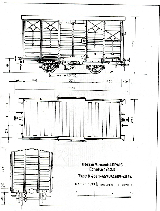

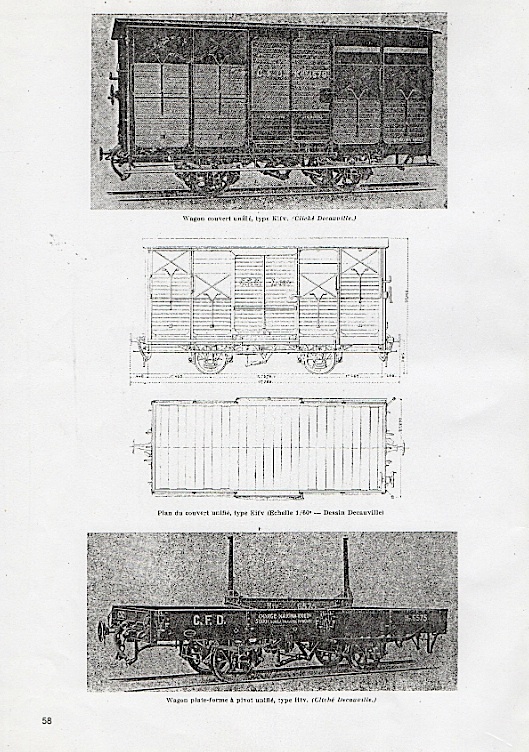

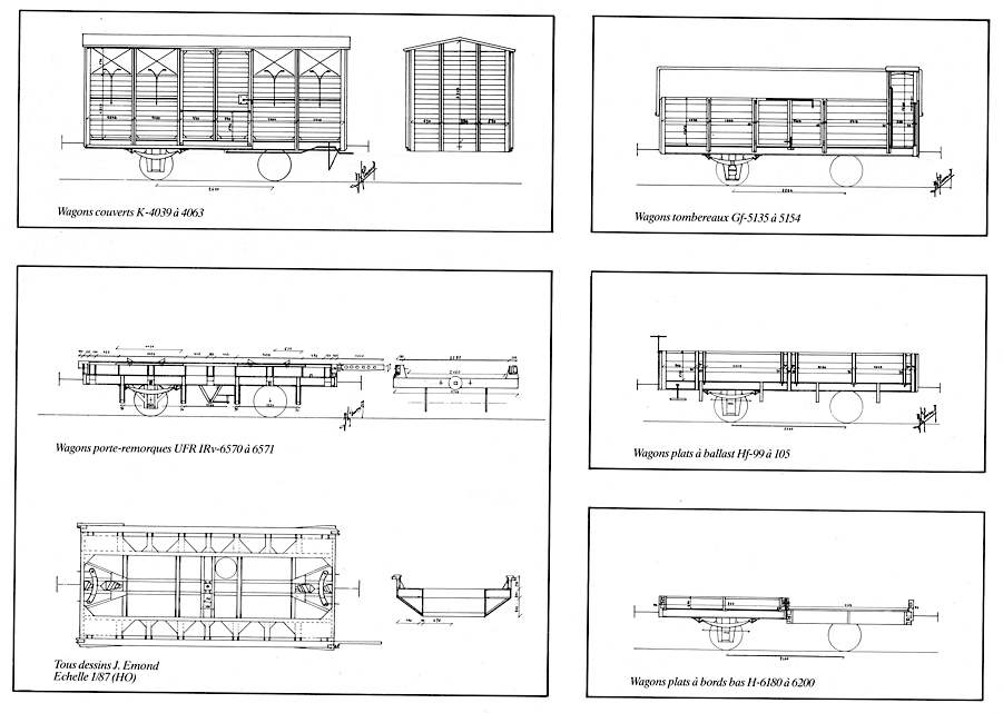

Bonsoir ! voici, aimablement transmis par Abran, deux plans à verser au dossier:
Celui-ci (plans + photos originaux decauville) qui m'a tout l'air extrait d'une revue MTVS #B5 :
Et celui-là, tiré des précédents, que je ne connaissais pas :!: :
À noter que les mesures du second plan sont conformes, à très-très peu de choses près, à celles relevées par Storm:
- largeur caisse: 211 cm sur le plan pour 210 cm relevés...
- longueur caisse: 550 cm sur le plan, idem relevé...
- hauteur châssis+caisse: 247,8 cm sur le plan pour 245 relevés...
C'est du bon travail, Storm ! #B6

Tout a fait exact. On peut voir que j'ai reproduit un modèle a cheval sur les versions connues ... Volant de frein a main qui m'a dispensé de reproduire l'inesthétique levier latéral, marchepieds rétrécis. Par contre je viens de constater avec horreur qu'il me manque des supports de lanternes. En sus, j'ai remplacé depuis lors les roues pleines par des roues a rayons.

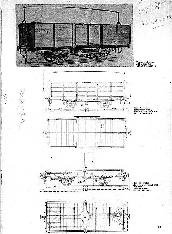

Messagepar malletslm » 06 01 2010 à 21:08
Bonsoir ! :D
Voici un nouvel envoi d'Abran, auquel je laisse le soin de commenter ces nouveaux plans... #B5

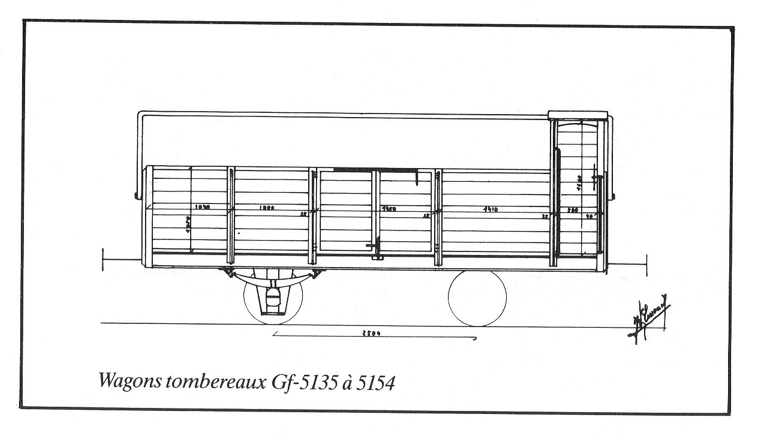

Re: Construction d'un wagon type K Decauville en Hom
Messagepar Abran » 06 01 2010 à 22:22
Merci JM, légère omission de ta part, tu as coupé la vigie du tombereau .... Pas grave, je passe le cliché correspondant de la reproduction des wagons qui figurent sur ces plans.
JP, tu te lances pour reproduire la fin de la série si ce n'est déjà fait ???
A noter la présence de marchepieds sur les tombereaux sauf sur celui-ci ainsi que l'emplacement de la vigie qui se trouve incluse dans l'espace de chargement ...! Position peu habituelle. A mon avis le plus difficile a reproduire est sans conteste le porte remorque UFR dont un exemplaire stationne à Lamastre. :maitre:
Messagepar Abran » 06 01 2010 à 22:25
On le voit mieux ici... :boss:
Messagepar malletslm » 06 01 2010 à 22:45
En zoomant sur le fichier original que m'a envoyé Abran :idea: , on voit mieux la vigie...
