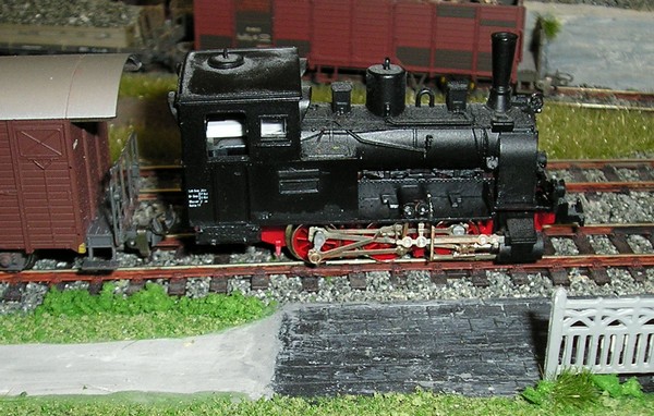

Messagepar pelican » 16 11 2009 à 23:11
je n'aime pas tellement une 040 en Hom ! #B8
je préfère une 020 ou 030 ! pour une plus grosse machine, je préfère une mallet ! :rod_coeur
pour les Tillig .. quelle suplice pour la commande .. et je n'ai pas pu les avoir toutes !! j'ai même cédé la mienne !! heureusement, j'en ai retrouvé une assez facilement sur eBay .de !! et elle est restée telle quelle, en machine pour un embranchement privé !! en barbouillant le dessus du chassis rouge et les inscriptions, elle est parfaite ! ;)
tillig noire.jpg (107.69 Kio) Vu 9131 fois
