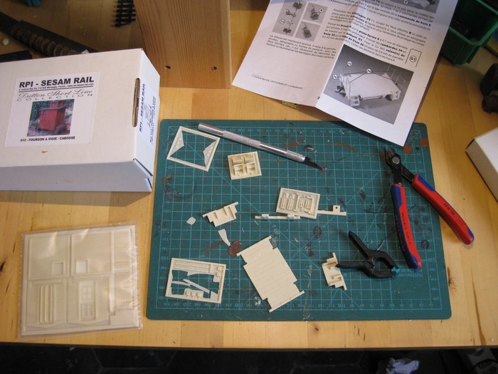

petite matinée tranquille ... et j'ai ouvert la boite RPI contenant le caboose, qui complètera la rame que je destine à Pelican Harbour !!
:ipb-251
pour la voiture, comme j'avais reçu le kit en partie monté, le plus dur était fait : le châssis !! ici, le kit ést neuf .. il faut donc commencer par le châssis, et ça se corse !! (capitale Ajjacio)
:F9
ça se présente en plaques de résine moulée, il faut dégrapper les pièces, ébavurer, et bien poncer !! plus nettoyage à l'eau savoneuse !! la notice est très bien faite, et j'ai l'article de F Fontana sur la construction du caboose (Voie Libre 53)
ici, les pièces principales pour le châssis sont prêtes, yapluka coller ! ;)
mais bon ... ce sera pour plus tard .. :rod_siflet

Messagepar pelican » 08 03 2012 à 10:49
collage et démontage sont les mamelles du modéliste H4
hier soir, collage tranquille, tout s'emboite pile poil, j'ai testé la méthode fontana pour coller : tu plaques les deux pièces avec une pince, et tu poses une goutte de cyano après !! par capillarité ça rentre : ça colle impec !!
Ensuite, il faut enficher des paliers en laiton pour les axes de roues, malgré la petitesse des machins, j'y arrive, et je teste le châssis sur un bout de rail ...
Damned !! il est bancal ... D9
et pourtant tout à l'air d'équerre !! bref le trou noir ... black et d'equerre .. H4 H4
retour à la notice : c'est prévu dans le mode d'emploi !!!! c'est sans doute un défaut de moulage, et il faut limer un trou pour positionner convenablement les paliers d'essieux en laiton ! avec une lime aiguille !!! décollage du palier laiton qui me semble mal positionné, recherche de cette foutue lime aiguille ... et limage !! (la 3ème mamelle du modélisme !)
bon ... après remontage, ça a l'air plus correct .. et le roulement du châssis avec un lest roule bien ... wait and see ..
