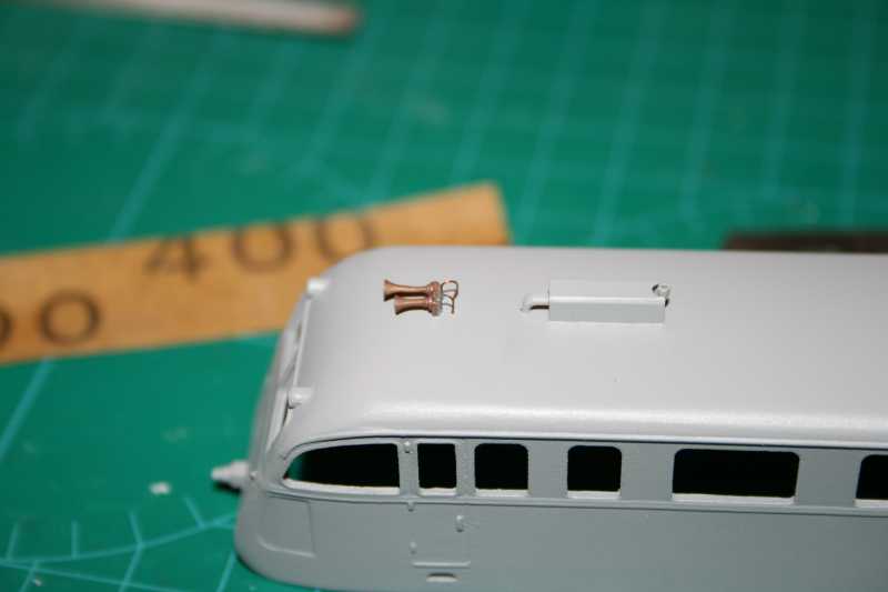

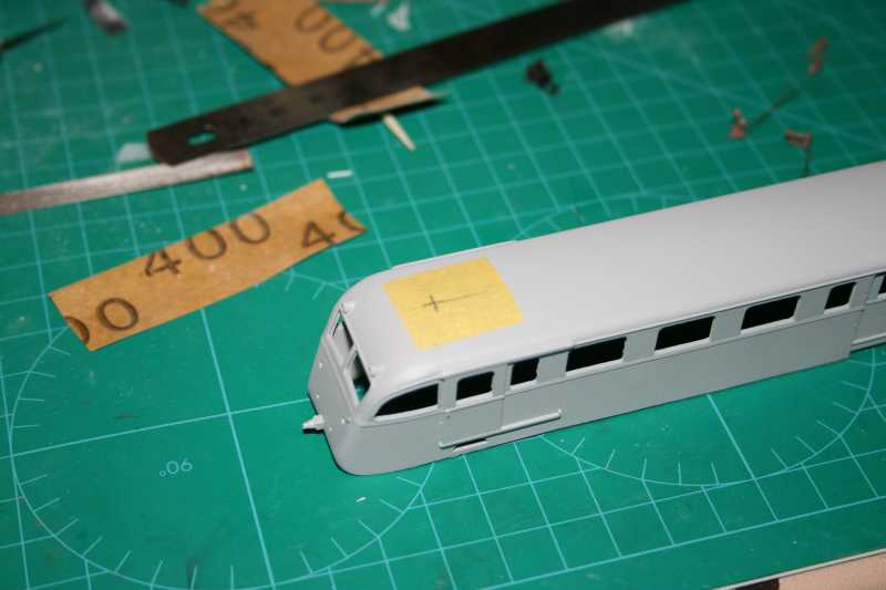

J'ai un peu avancé avant que le nouveau n'arrive :rod_siflet Petit truc pour tracer sans rayer la carrosserie qu'on a mis des heures à poncer et reponser (bon, si j'avais percé avant aussi :C6 H4 :rod_mdr2
Et le montage des trompes... Mais pas des TdA #B8 Ce sont des DutDut en bronze. En fait, l'idée de Cyril de faire ces pièces en résine souple est bonne à la base mais, en pratique, les bavures sont plutot chiantes à retirer proprement et à l'usage certe la trompe ne cassera pas (ces pièces sont toujours trop fragiles quand elles ne sont pas en métal :H2 ) mais la peinture ne tiendra pas, donc, comme je ne voulais pas les laisser noires...
J'en ai profité pour mettre les fils d'alim, ça fait toujours plus chic :maitre: Prochaine étape la peinture mais maintenant, je ne sais pas quand :?

Messagepar 3DMetrique » 11 11 2009 à 21:09
Pour éliminer les petits voiles qui reste du plan de joint de moulage, je passe très, très rapidement, le bidule au dessus d'une flamme.

Messagepar YVES » 11 11 2009 à 22:02
Jolies les pièces DutDut.
Tu fera quel OC1, l'X157 ou l'X158 ? En version Réseau Breton, Somme-CFTA, ou mieux encore Corse ;) ?

Les petits cables sur les trompes... :shock: :maitre: #B6
malletslm
archiviste du forum
Messages: 7204
Re: OC1, couleurs...
Messagepar Storm » 11 11 2009 à 22:11
Version CFTA, X158
Pour info, les 2 trompe Dutdut étaient à 3 Euros, ce type de pièces de détaillage prévue pour le HO sont aussi intéressantes pour nous #B5
Les petits cables sont des portions de fil émaillé fournis avec le kit, en général, j'utilise le mien qui est de couleur sombre donc plus discret (enfin sous la peinture ..... :C6 :rod_mdr2 )

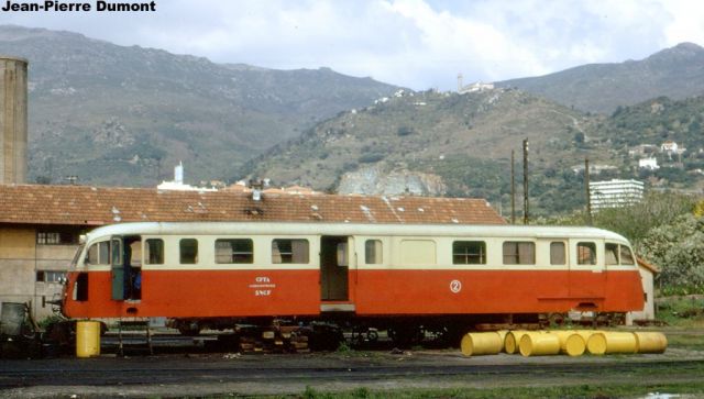

Messagepar scoot » 12 11 2009 à 13:06
j'apporte ma contribution pour les couleurs #B2
oui je sais :velo

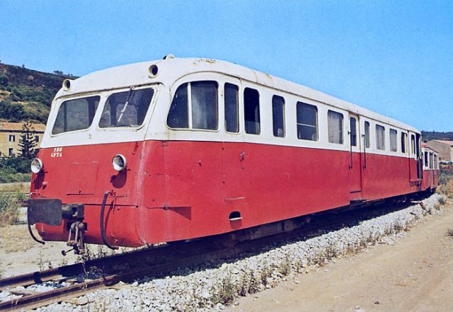

Messagepar YVES » 12 11 2009 à 23:59
Scoot, est-ce bien sérieux ??? :C4
Sans doute la vue la plus connue de l'OC1. Et une de mes premières cartes postales d'un autorail en voie métrique.
L'X158 en version CFTA, sur le réseau Corse.
url=http://fotoforum.fr]Image[/url]
Storm, c'est bien cette version à laquelle tu t'attaques ? #B6
As-tu remarqué que par rapport à la photo du professseur Tyrphon, prise à Bastia en 1973, donc peu après son arrivée, les inscriptions sur le flanc ont été effacées.
