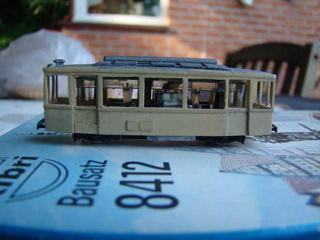

Une ch'tite photo pour l'apéro !
Zébu au taf, aujourd'hui !
Et grave !
Re: et vive le N métrique !!!
Messagepar SteamyStef » 08 08 2009 à 16:41
Pas mal mon p'tit Zebu, pas mal #B6
Bon reste à affiner la ligne de toiture .
Par contre, je n'aime pas du tout l'allure des portes et surtout l'aspect disproportionné et sortant de la partie basse. Je ne connais pas d'ART ayant cette allure #B8
Messagepar arthur » 08 08 2009 à 18:13
Quand les marche pieds seront installés tu comprendra mieux!!!!et c'est du Nm :E1 pitié pour les yeux

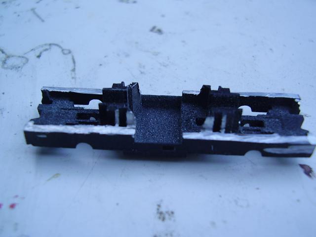

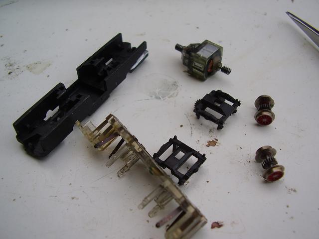

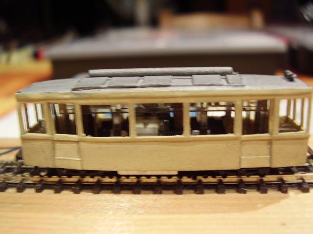

Bon voici les petites explications :
Après avoir tenté de glisser une petite 030 en Z sous le châssis, je me suis aperçu que le moteur posé verticalement montait trop haut.
Donc, achat d'un railbus sur e-bay :
Ensuite, déshabillage complet :
Sur la photo suivante, j'ai tracé tout ce que je devais enlever en rouge :
Premiers travaux sur le châssis :
J'ai dû amincir le châssis à l'avant et à l'arrière pour que les portes passent bien.
Remontage de toute la mécanique dans la caisse, légers ajustements et voilà :
J'ai dû gardé, provisoirement, les lames de ressort d'origine car toute cette partie en plastique est nécessaire pour maintenir les essieux dans leur logement.
